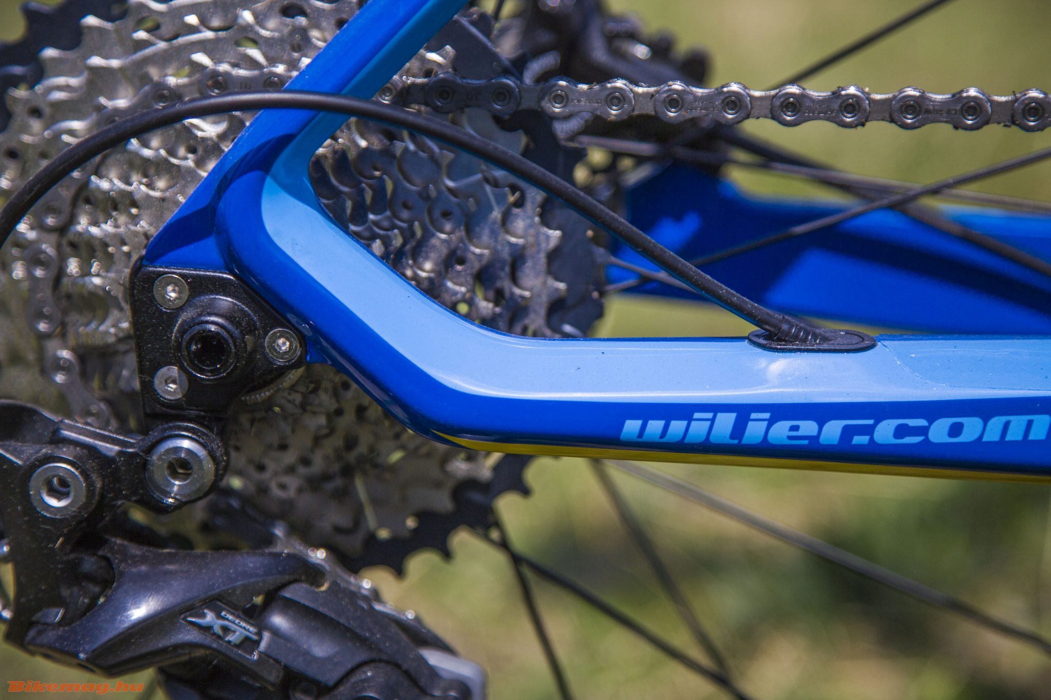

A hátsó traktus – ahogy a Wilier csúcsgépeknél megszokhattuk – aszimmetrikus kialakítású és a csöveket, támvillákat, láncvillákat mindenhol a terhelésnek megfelelően lapították. A támvillánál kicsit még túlzásba is estek, ugyanis annyira széles lett így, hogy nekem beleért néha a vádlim, OK, a klasszikus XC versenyzőkéhez képest terjedelmesebb ez a testrészem. A 142/12 mm-es tengely és a robusztus cserélhető papucs tovább merevítik a bringát, ami összességében agilis, pontosan irányítható.

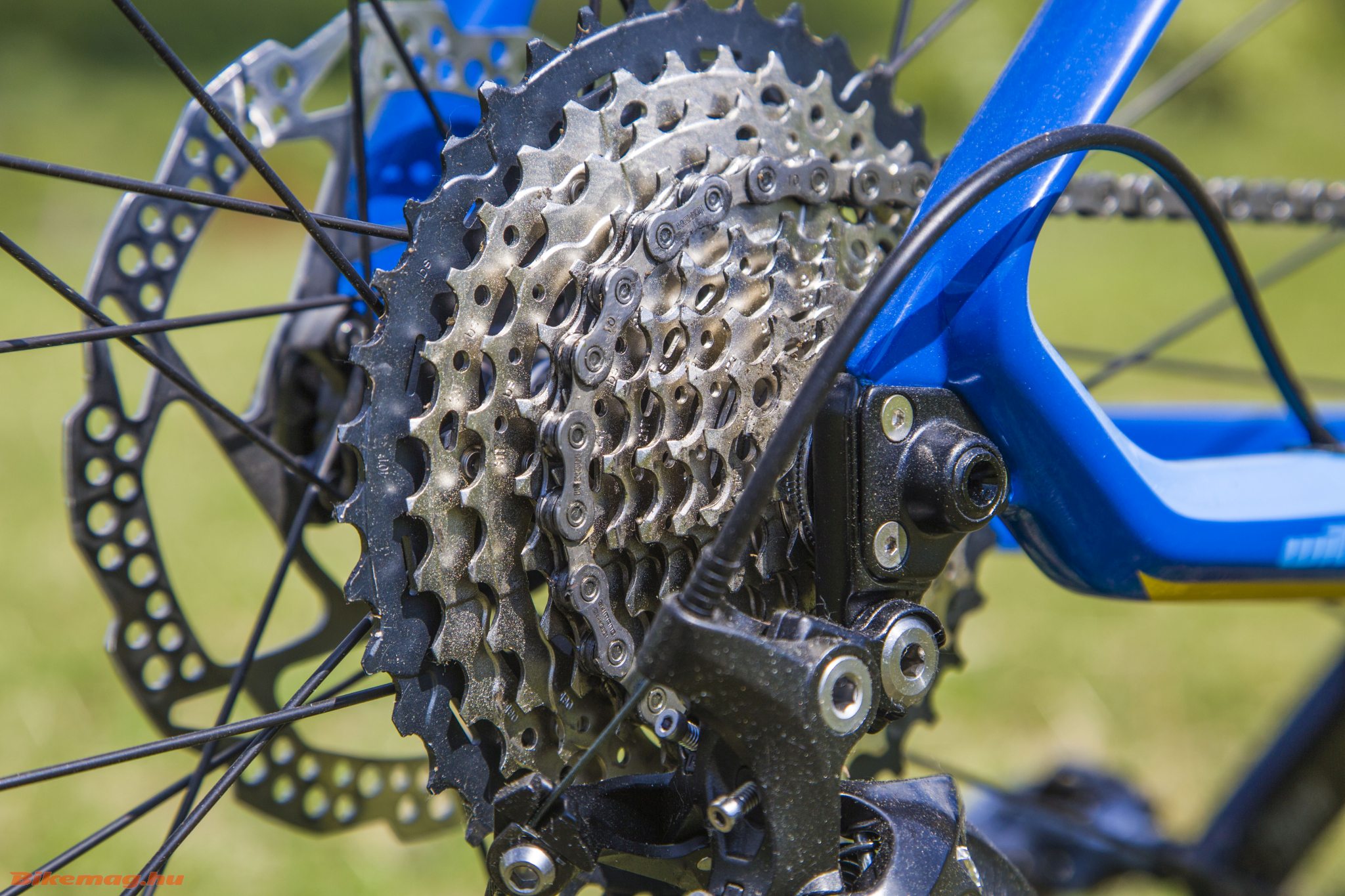

Hogy teljes képet adjunk a műszaki tartalomról, meg kell említeni még a kábelezést, ahol ésszerű kompromisszumot kötöttek a letisztult külső és a szerelés megkönnyítése szempontjából. A váltóbowdeneket belül vezették, de a hidraulikus fékkábel kívül fut, így nem kell légtelenítést végezni egy átszereléshez. A váz védelme érdekében alkalmazták az IFP (Integrated Frame Protector) technológiát is.

Szerintem az nagyjából kiderült a fentiekből, hogy a vázba ezen az árszinten nem lehet belekötni, sőt… Sok gyártónál ez a csúcs karbon merevváznak is beillene. A specifikáció viszont érdekes ezzel a viszonylag nehéz Suntour villával, miközben XT első- és hátsó váltót és XT hajtókart szereltek a bringára. Szerintem egy könnyebb Rock Shox villa (vagy akár a Suntour Epicon) és mondjuk egy SLX-Deore mix jobb végeredményt adott volna.
Persze nyilván nem panaszkodni szeretnék az XT alkatrészekre, tökéletesen működnek, de mondjuk az SLX csak minimálisan nehezebb, sőt, még a Deore cuccok sem adtak volna ki 300 gramm különbözetet. Az említett Suntour Epixon és a Raidon között pedig ennél több a különbség. A Shimano fékekkel kapcsolatban mindig leírjuk, hogy az alsóbb régió is magas minőséget képvisel, a Wilierre szerelt modelleknél sincs ez másképp.
