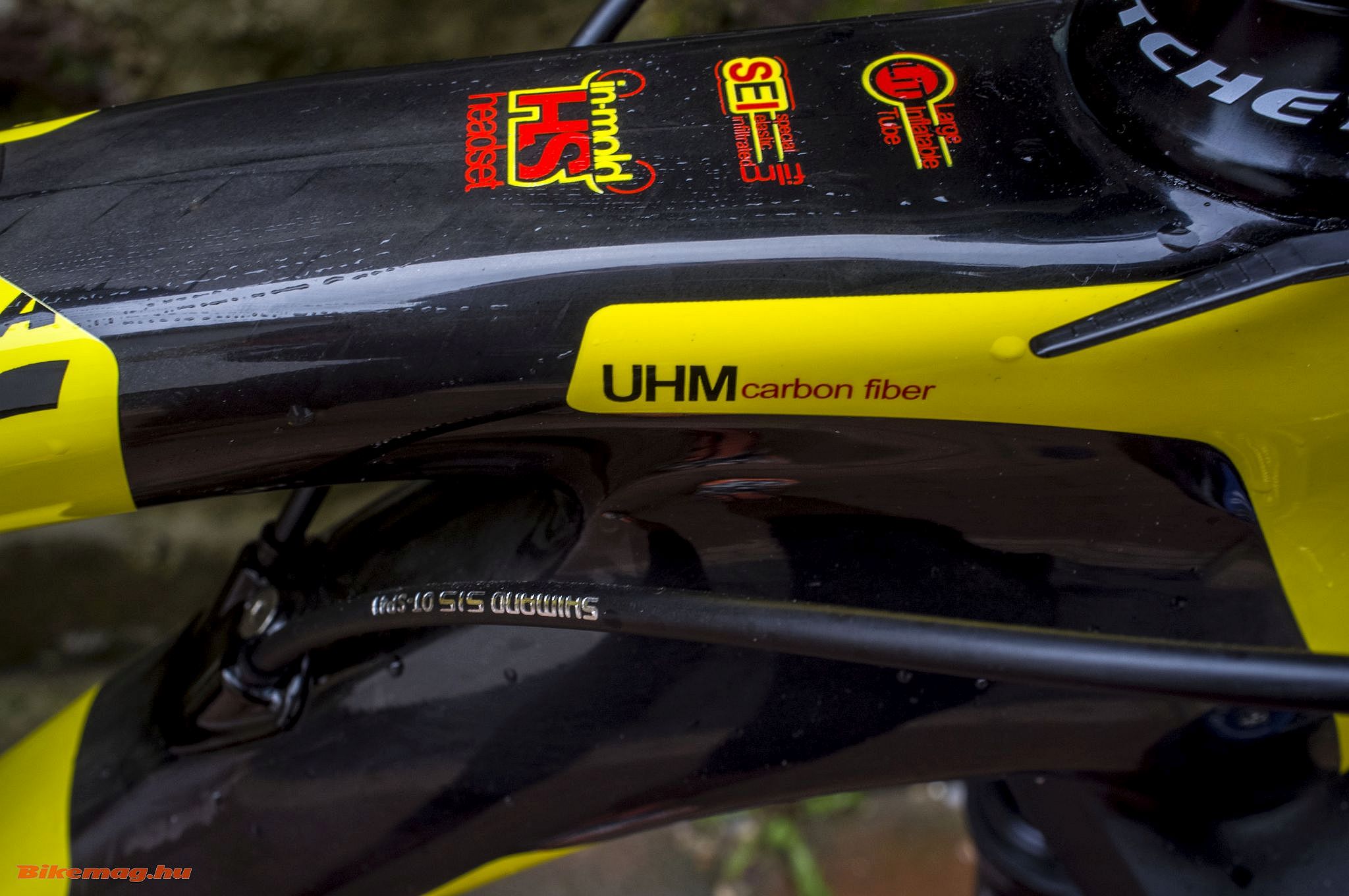

A váz Wilier szinten is kompromisszum mentes high end termék, ugyanabból a karbonszövet variációból készül, mint a legjobb országúti vázak. A Mitsubishi gyárában 60 tonnás szakítószilárdsági mutatóval rendelkező MR60H Ultra High Modulus szövetből épül fel a fő háromszög, amit kisebb szakítószilárdságú, de jobb rugalmassági mutatókkal rendelkező szövettel is kiegészítenek a szükséges pontokon. A karbonhoz az országútiknál szintén bizonyító ZnO gyantát használják, a végeredmény rendkívül könnyű és jó menettulajdonságokkal bíró váz, amivel a garanciális problémákat is megússzuk.

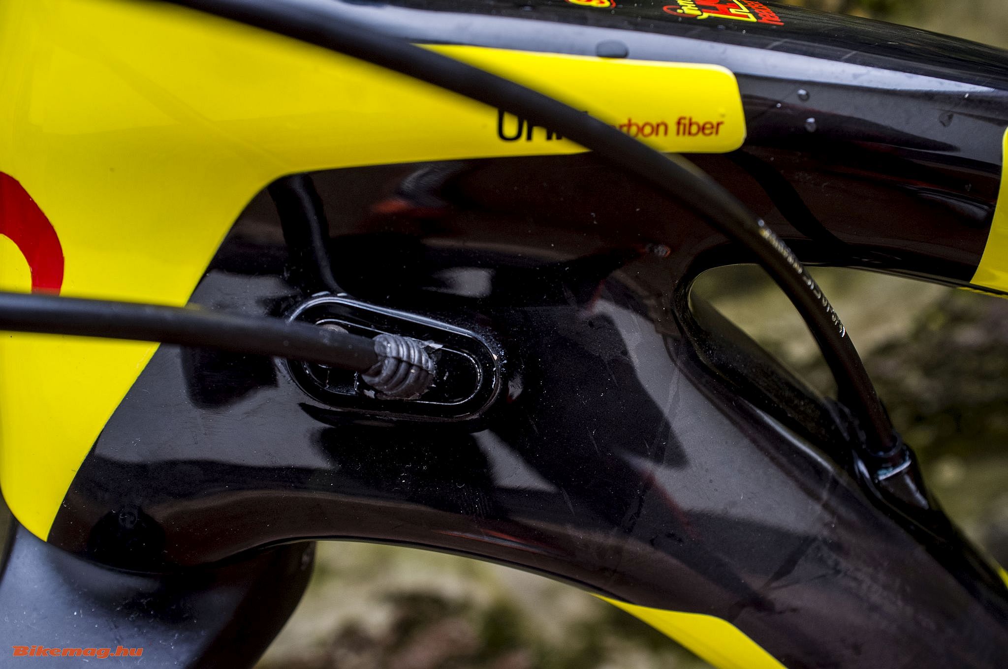

A papucsok teljesen karbonból készültek és a tengelyfoglalat cserélhető, kétféle átmenő- és a hagyományos gyorszáras szabványhoz is alkalmas. Természetesen a kábelek vázon belül futnak, a tesztbringára szerelt 2×11-es Shimano XT váltórendszerhez Side Swing átdobó dukál, így kevesebbet hajlik a bowdenház. Érdekessége a Wilier csúcsvázaknak az IFP (Integrated Frame Protector) rendszer, ami mechanikus védelem a külső behatásokkal szemben. A kényes karbonszövetre egy vékony fém védelem kerül alul, a láncvillákon és az alsócsövön, védve a vázat például a felverődő kavicsoktól és egyebektől.

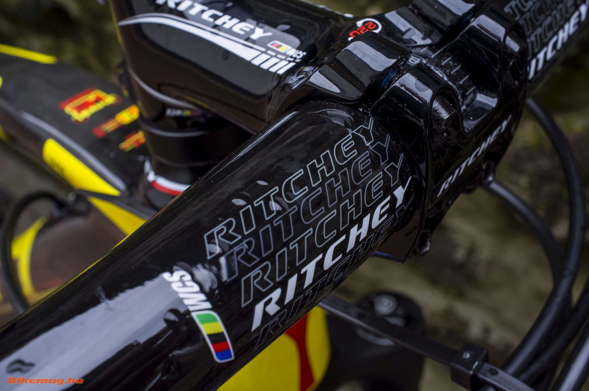

A felszereltséggel kapcsolatban szokatlan módon a kiegészítőkkel kezdeném, ugyanis igazán könnyű és jó minőségű Ritchey WCS alkatrészeket találunk a tesztelt Wilier 101X kerékpáron. A kormány, a kormányszár és a nyeregszár is ebből a családból való, amivel körülbelül 200 gramm előnybe kerül a bringa az ezen az árszinten megszokott cuccokhoz képest. A középen kivágott Selle Italia nyereg passzol az összképhez, bár személy szerint jobban díjazom a hagyományos kialakítást.

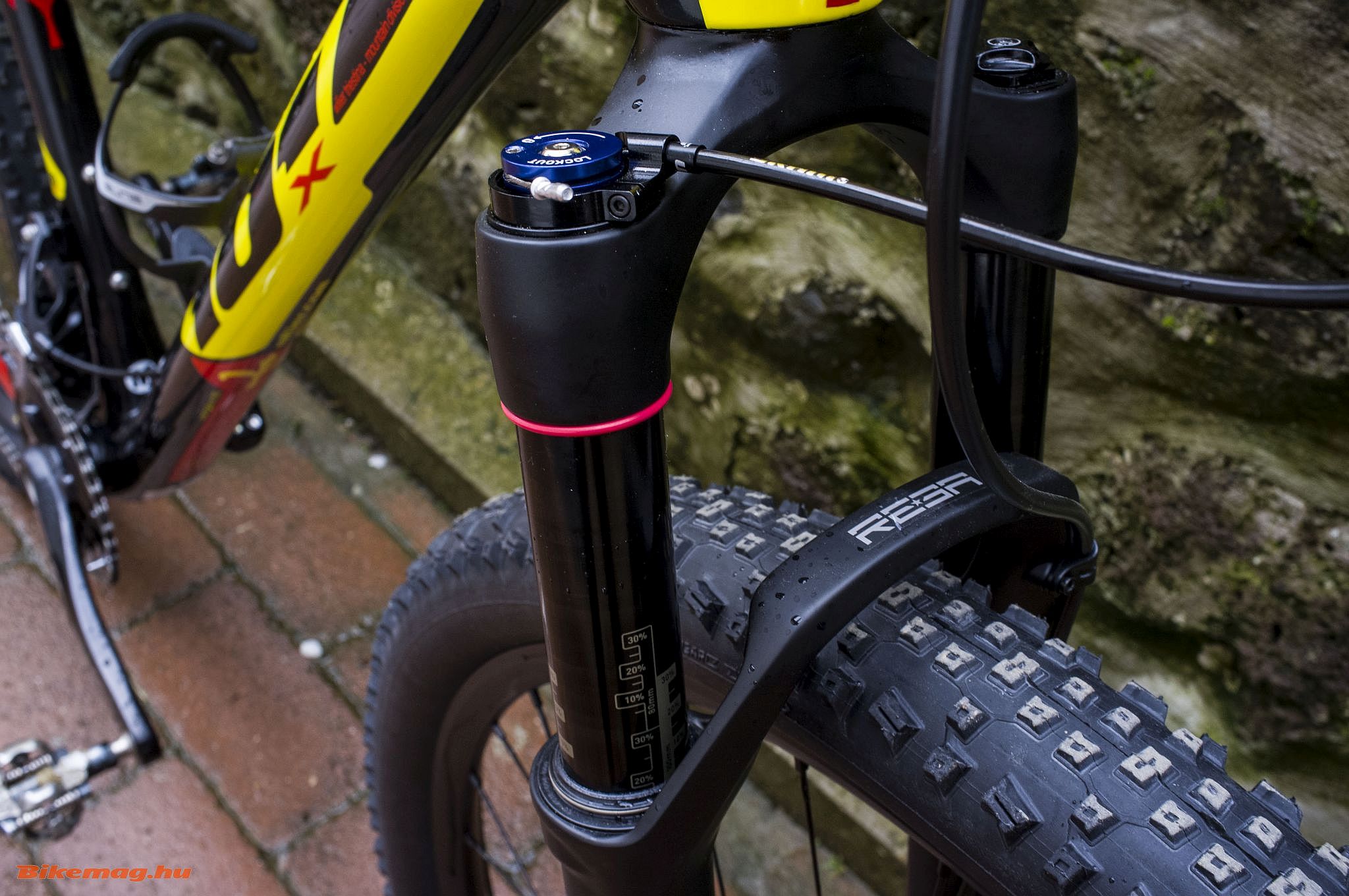

A Rock Shox Reba villáról és a Shimano XT szettről írtunk már sokat korábban, megfelelnek akár versenyzők igényeinek is. Egyedül a megújult XT féket említeném meg sajnos negatív értelemben, mert sajnos hátrányára változott a korábbi modellhez képest. Szerencsétlenségünkre több órás esőben is sikerült tesztelni a bringát, és amikor a lejtőn túl sokat húztam a féket, érezhetően jobban romlott a fékhatás, mint a régi XT-nél. A váltás azonban szuperpontos az új XT-nél is, és szerintem egy ilyen bringára kell a 2×11, főleg maratonokon szükséges a nagyobb áttétel választék.

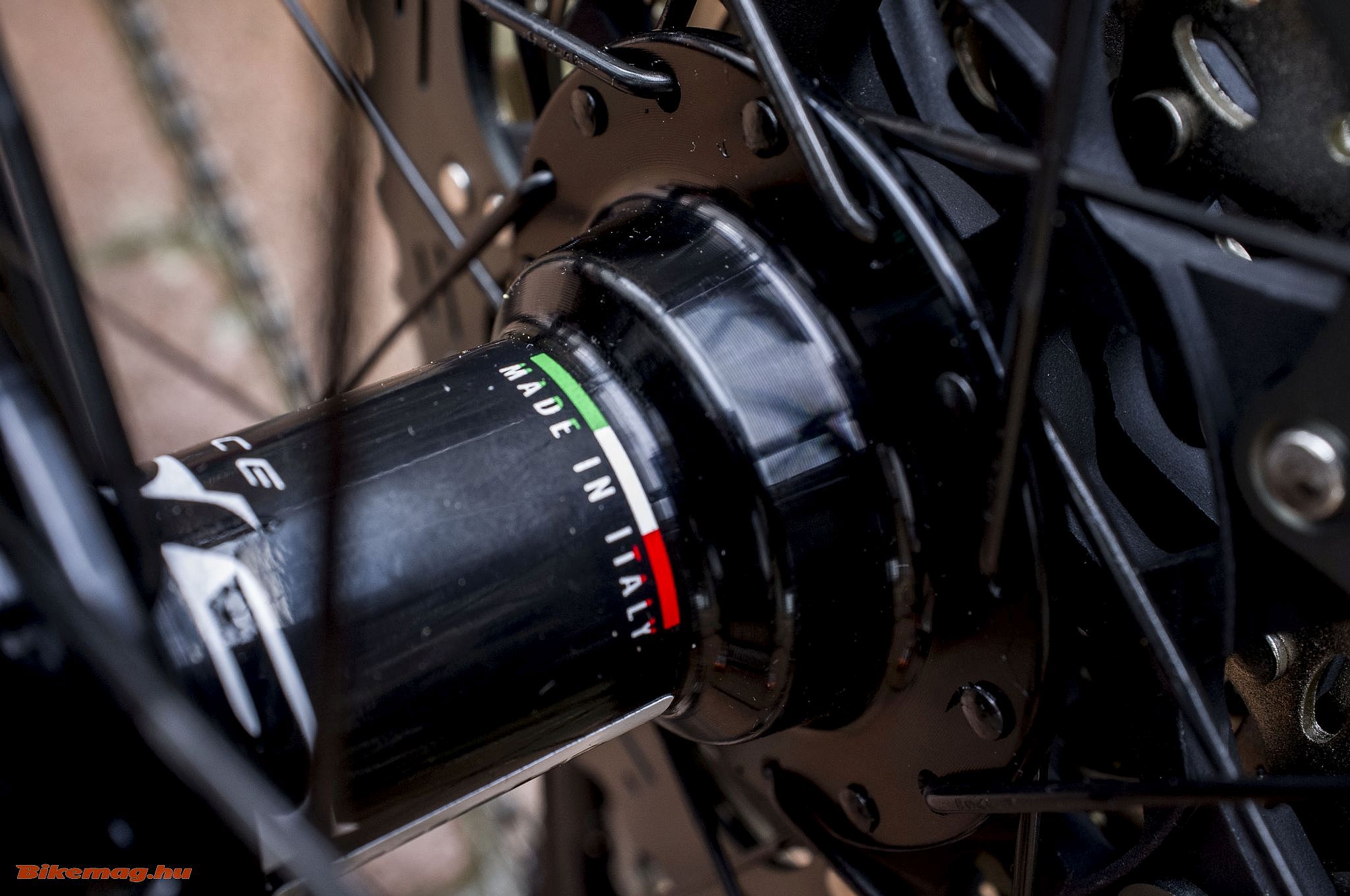

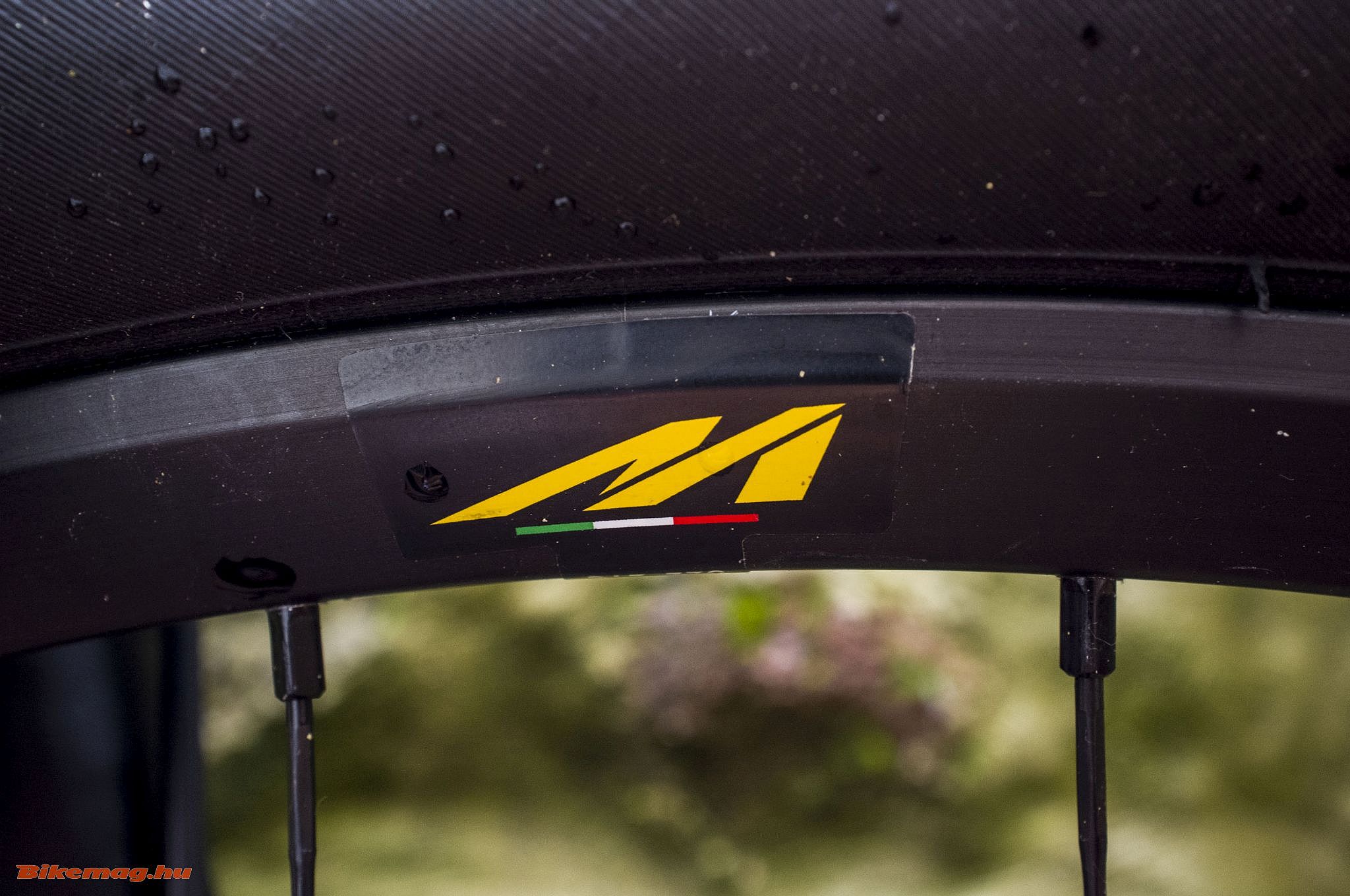

Ritkán gurulunk Miche kerekeken, a Wilier 101X-be az olasz gyártó 966-os modelljei kerültek. Első ránézésre a „semmi különös, de mindent tud, ami elvárható” jellemzés illik rá. Tömege gyári adat szerint 1685 gramm, amivel szintén illik a kerékpár összképébe, az 1500 grammot közelítő szetteket már aranyárban mérik. Szerkezeti szempontból is átlagos, nem lehet kiemelni különleges tulajdonságát. Ami fontos, hogy adott a tubeless, azaz belső nélküli használat lehetősége.
