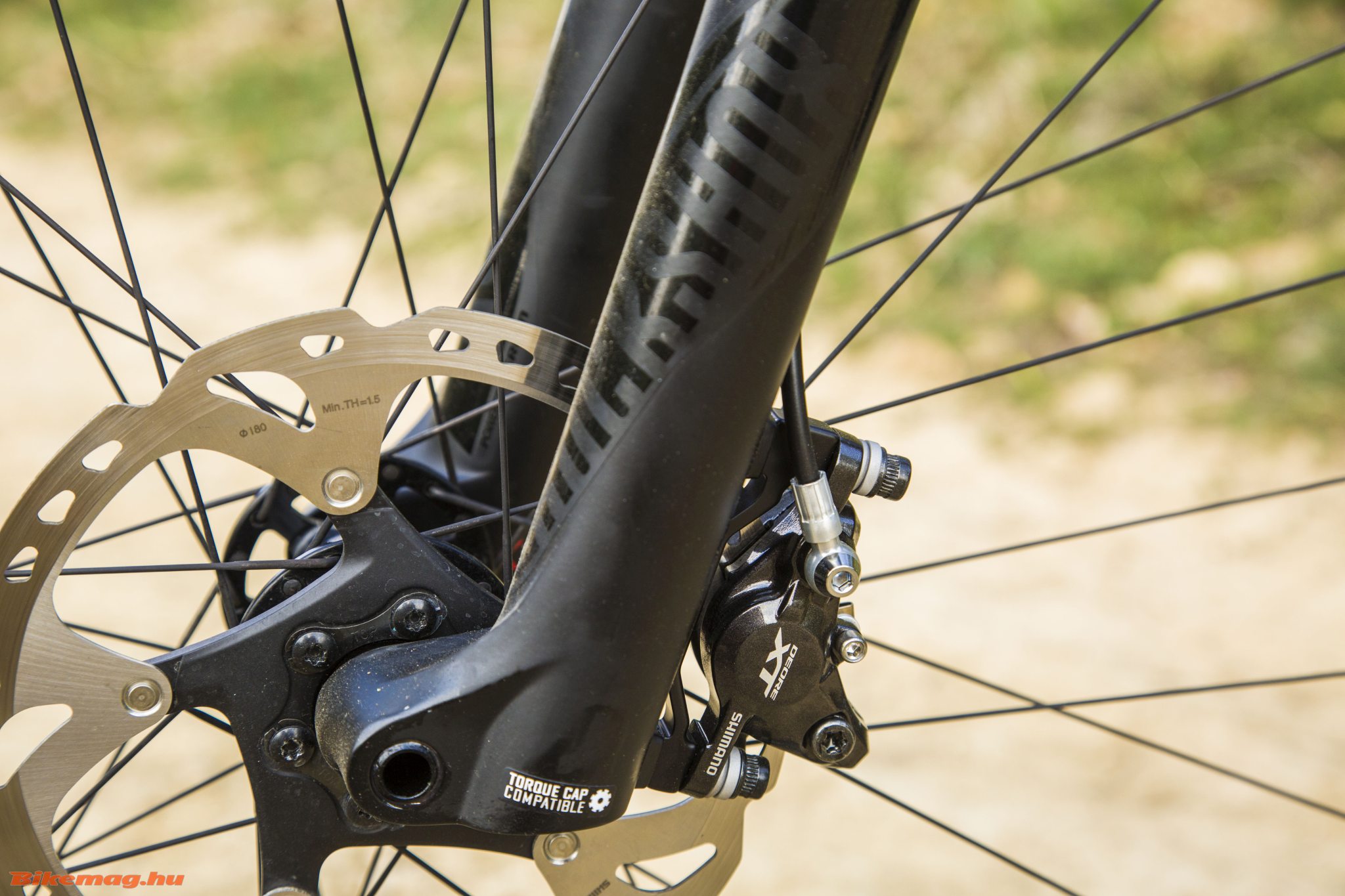

A felszereltségben nincs pardon! A Shimano XT szett legújabb verziója is a legjobb ár/érték arányú választás komoly mountain bike-okra. Az áttétel elöl 36-26, hátul 11-42 (de minden hasonló paramétert lehet módosítani kívánság szerint rendeléskor természetesen), ez annyit jelent, hogy a kistányért ritkán fogjuk használni, de akkor hasznunkra válik majd. A kiegészítőknél sincs kompromisszum, ráadásul a könnyű, alumínium Ritchey WCS kormány, stucni és nyeregszár a könnyű súlyhoz is hozzájárul.

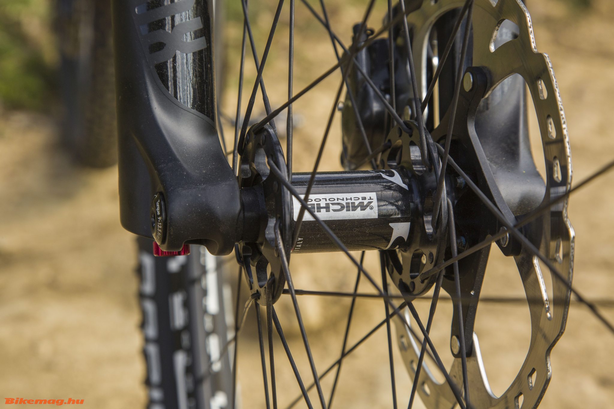

AWilier 101FX-be Miche 966-os kerekeket szereltek. Tömege gyári adat szerint 1685 gramm, amivel szintén illik a kerékpár összképébe, az 1500 grammot közelítő szetteket már aranyárban mérik. Szerkezeti szempontból is átlagos, nem lehet kiemelni különleges tulajdonságát. Ami fontos, hogy adott a tubeless, azaz belső nélküli használat lehetősége.
