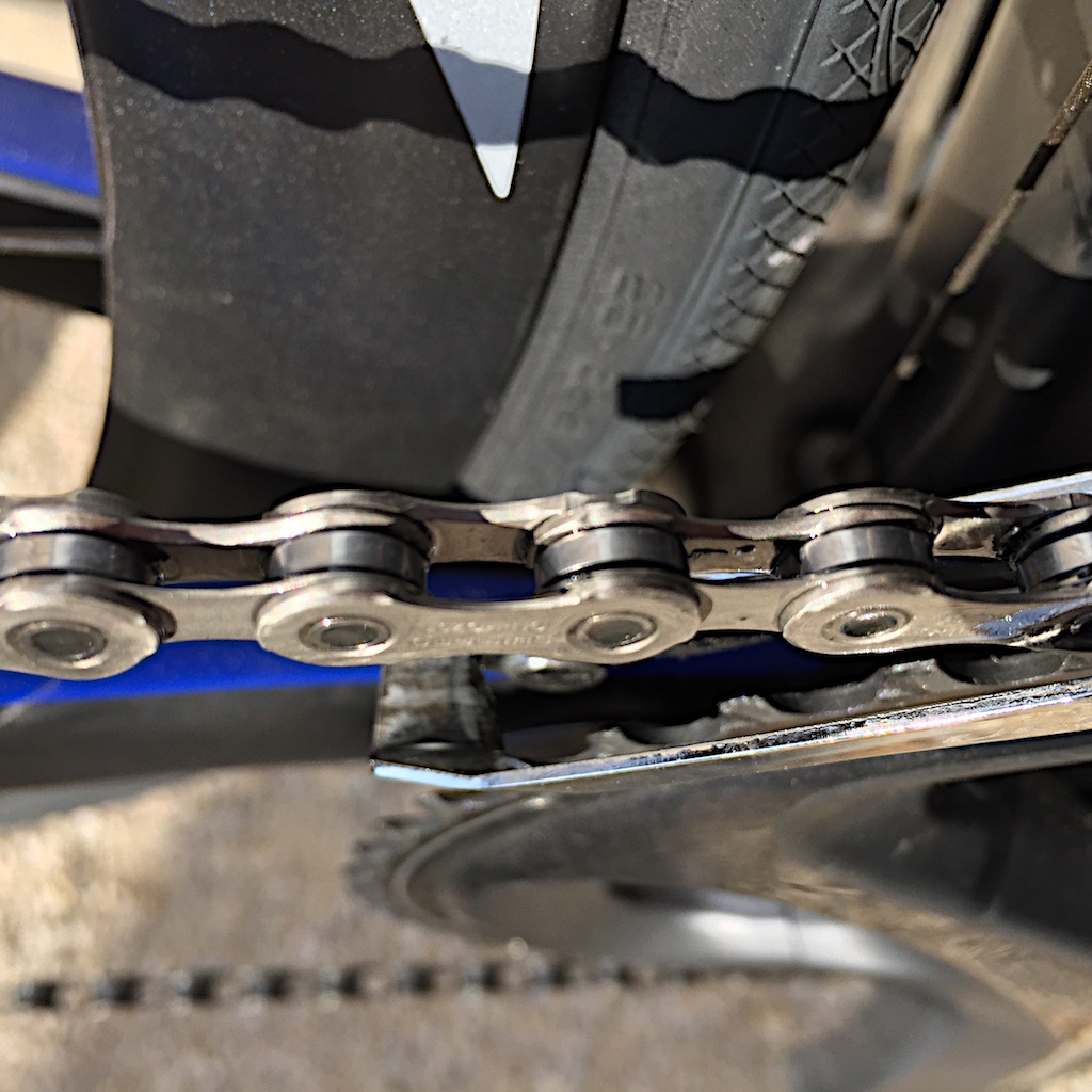

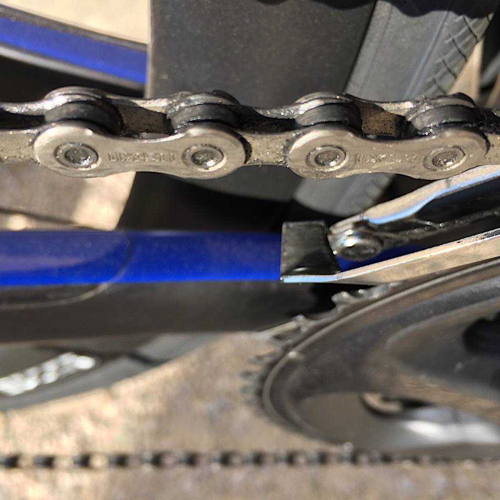

Nézzük mik is ezek részletesebben! A Degreaser kvázi a féktisztítónak felel meg, de hivatalosan zsírtalanító. Használhatod a koszos láncon, hajtómű lánckerekek, lánckeréksorok, agyak, racsni mechanizmusok tisztításához (csak szétszedve!), vagy féktárcsa, féknyereg takarításhoz. Nyom nélkül szárad, de a kezedet durván kiszárítja (mivel ugye zsíroldó) ezért viselj szerelő kesztyűt! A képen is látható, hogy pikkpakk leszedi a láncról a dzsuvát, de nagyjából minden alkatrésszel így jártam. Természetesen a láncot ne a bringán takarítsd, hanem leszedve, kis edényben, mert a nagy nyomású permet ráfújja a kerékre a leszedett olajos koszt. Egyet nem értek csak, hogy egy bárhol kapható féktisztítóhoz képest miért kerül ennyivel többe?

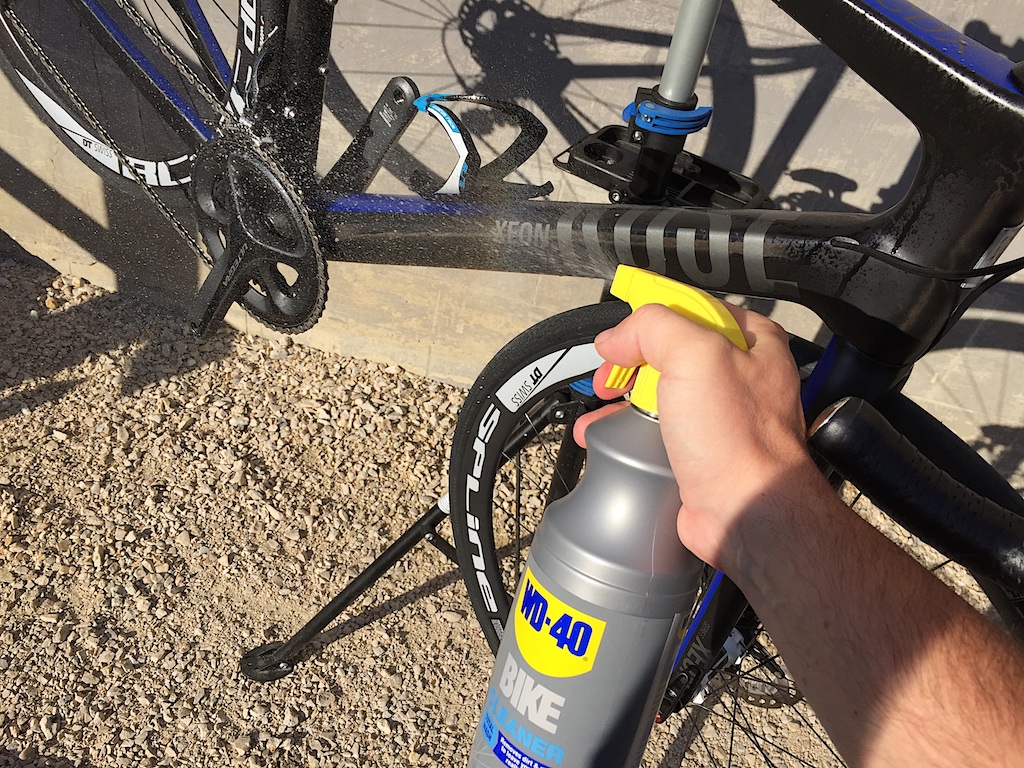

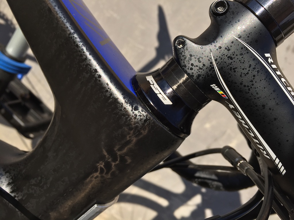

Végül de nem utolsó sorban itt a Cleaner ami pumpás működésű tisztítószer. Lecsapatod a sarat, koszt a bringáról slaggal, aztán jöhet a Cleaner, aminek összetételében nem találtam nyomát szilikon származéknak, de tény, hogy visszaadja a „fényét” a matt festésű vázaknak is. Akinek ilyen bringája van az tudja, hogy hiába mossa le alaposan, száradás után borzalmasan néz ki és utólagos „fényezőszer” kell hozzá. A Cleaner megoldja ezt, aminek külön örültem, mert havi néha tucatnyi tesztbringát kell gatyába ráznom visszavitel előtt és megspórolt nekem egy újabb kört. Egy valamire kell vigyázni. Meleg, napos időben hamar szárad a vázon és főleg a matt illetve selyemfényű vázak esetén csúnya foltokat hagy, amit nem tudsz szárazon eltüntetni, csak ha újra fújsz rá a Cleanerből.
