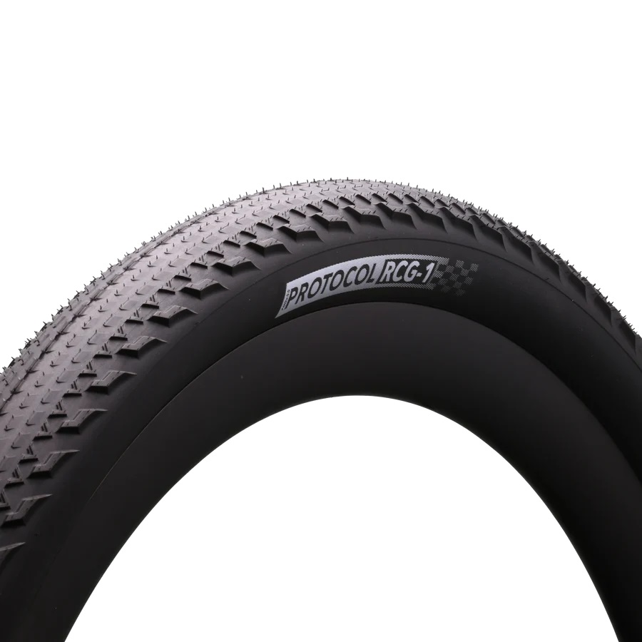

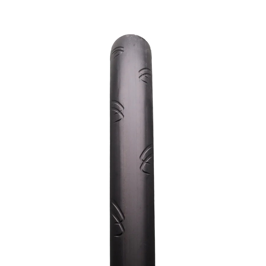

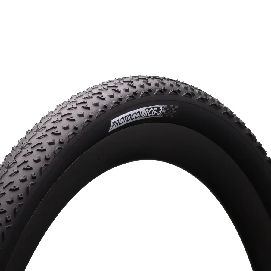

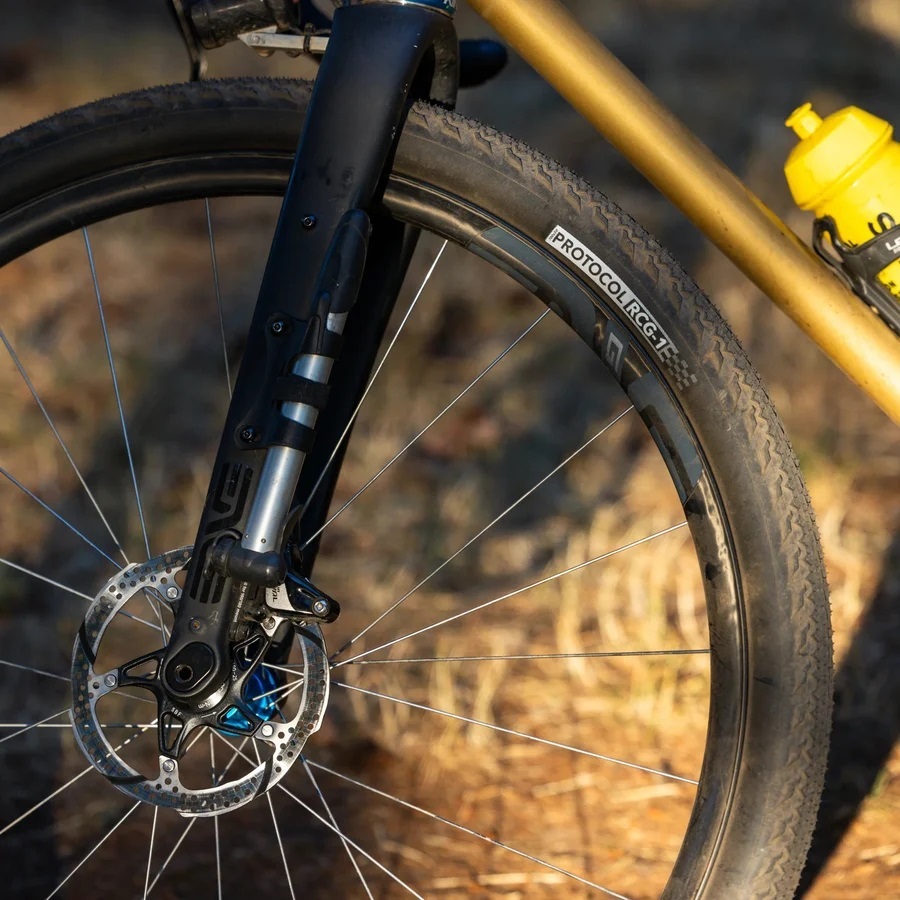

SILCA Protocol RCG-1 – amikor a sebesség az első
A kínálat leggyorsabb gravelmodellje az RCG-1. A SILCA ezt elsősorban kemény, gyors gravelre, aszfaltos utakra és versenyzésre szánja.
A futófelület középső része kifejezetten alacsony profilú, ezért aszfalton a gyártó szerint a slick gumikhoz hasonló gördülést biztosít, miközben az oldalsó bütykök döntött helyzetben megfelelő kapaszkodást adnak. A 45, 50 és 55 mm-es változatok tömege 460, 510 és 535 gramm. Mindegyik Tubeless Ready kialakítású.
Ez a változat azoknak lehet érdekes, akik egy gravelversenyen a lehető legkisebb gördülési ellenállást keresik.

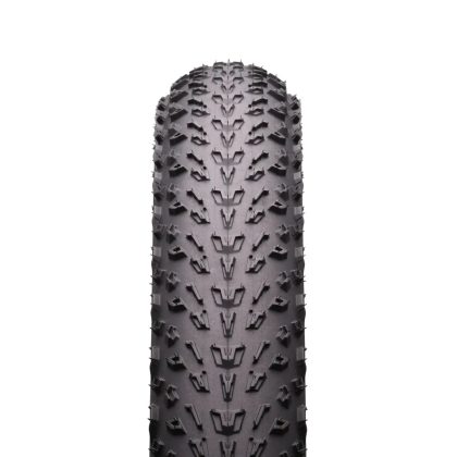

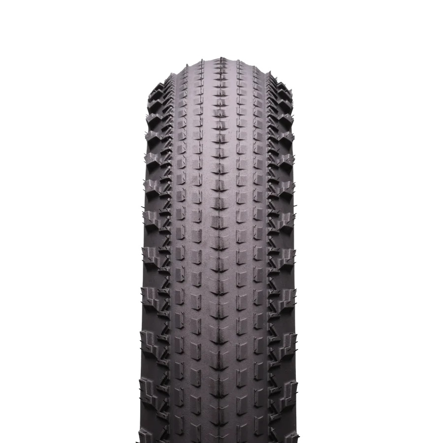

SILCA Protocol RCG-3 – az arany középút
Az RCG-3 már sokkal inkább univerzális választás. A sűrűbb, közepes magasságú mintázatot úgy alakították ki, hogy a gyorsabb szakaszokon se legyen túl lassú, ugyanakkor laza, technikásabb talajon is elegendő tapadást biztosítson.
A SILCA ezt a modellt olyan versenyekre ajánlja, ahol nem lehet előre tudni, pontosan milyen talajviszonyok várják a versenyzőt. A 45 mm-es változat 495, az 50-es 540, az 55-ös pedig 590 grammot nyom. Mindegyik Tubeless Ready.

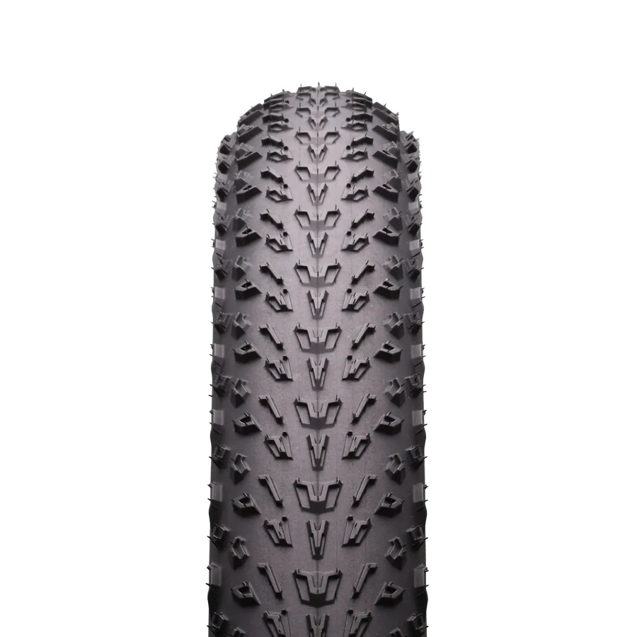

32 colos RCG-3 – egy új kerékmérethez
A SILCA a Protocol RCG-3-ból 32 colos változatot is készít, 32 x 2,4 hüvelykes méretben. A gyártó szerint ezt kifejezetten a 32 colos kerékszabványhoz fejlesztették, amelynél a nagyobb kerékátmérő jobb gördülést és stabilitást kínálhat nehezebb terepen. A gumi tömege 710 gramm, ETRTO-mérete 61-686, és természetesen Tubeless Ready.
Ez azért is érdekes, mert a SILCA szerint a hagyományos gravelgumik többségét olyan kerékméretekhez tervezték, amelyek jóval korábban alakultak ki, mint a 32 colos szabvány.

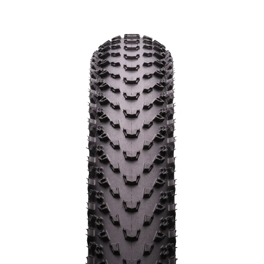

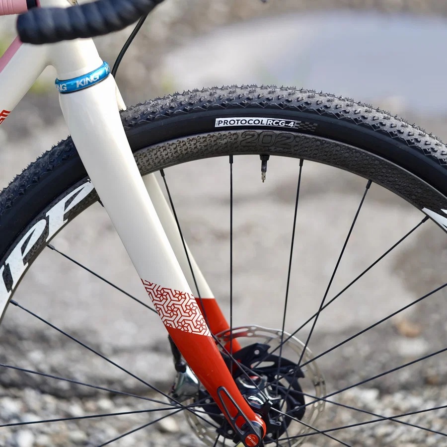

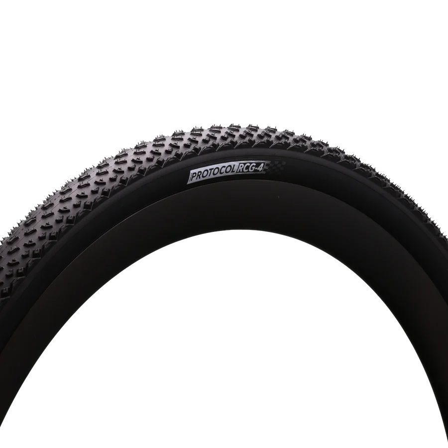

SILCA Protocol RCG-4 – ha a tapadás legfontosabb
Az RCG-4 a három gravelmodell közül a legagresszívebb mintázatú. A magasabb és ritkábban elhelyezett bütykök elsősorban laza, sáros és technikás terepen működnek jól, ahol már nem feltétlenül a gördülési ellenállás az elsődleges szempont.
A nagyobb oldalsó bütykök kanyarban biztosítanak kapaszkodást, miközben a mintázat kialakítása a sár hatékonyabb eltávolítását is segíti. A gumi 45, 50 és 55 mm-es szélességben érhető el, tömegük 545, 620, illetve 650 gramm.
A SILCA ezt a modellt olyan helyzetekre ajánlja, amikor a pálya sárossá, technikássá és kiszámíthatatlanná válik, vagyis amikor a kontroll fontosabb a maximális sebességnél.

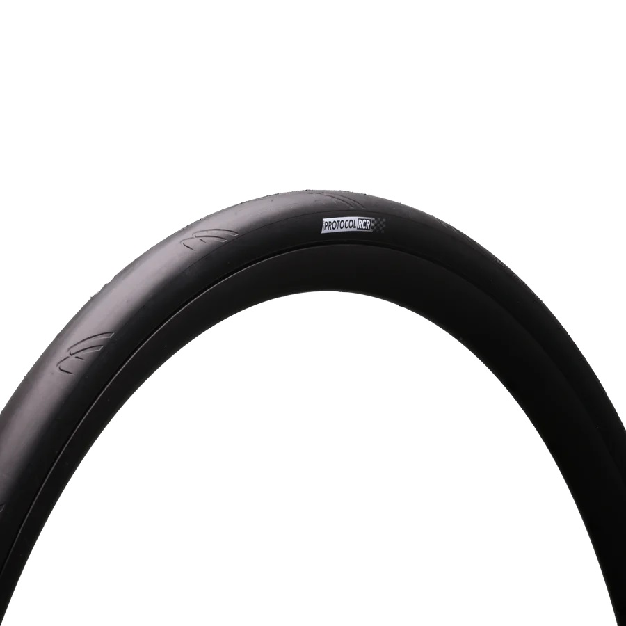

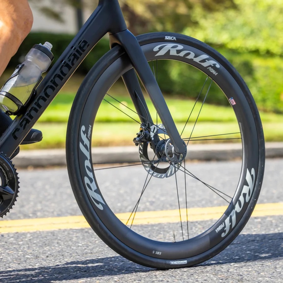

És akkor ott van az országúti RCR
A SILCA nemcsak gravelre, hanem országútra is készített Protocol modellt. Az RCR 29, 34 és 38 mm-es méretben érhető el, a tömegük pedig 290, 320, illetve 350 gramm.
A fejlesztésnél abból indultak ki, hogy az országúti kerékpárok és felnik az elmúlt években jelentősen megváltoztak. A szélesebb, akár 25 mm-es belső szélességű felnik, a szélesebb külsők és az alacsonyabb guminyomás ma már teljesen megszokottak. A SILCA szerint ezért olyan külsőre van szükség, amelyet eleve ezekhez a körülményekhez terveztek, nem pedig egy korábbi konstrukciót nagyítottak fel.
Az RCR irányított mintázatot kapott, amelynek célja a gyors gördülés mellett a vegyes útviszonyok kezelése. A gyártó elsősorban modern endurance országúti kerékpárokhoz, all-road használatra és olyan országúti versenyekhez ajánlja, ahol az aszfalt minősége nem mindenhol tökéletes.
