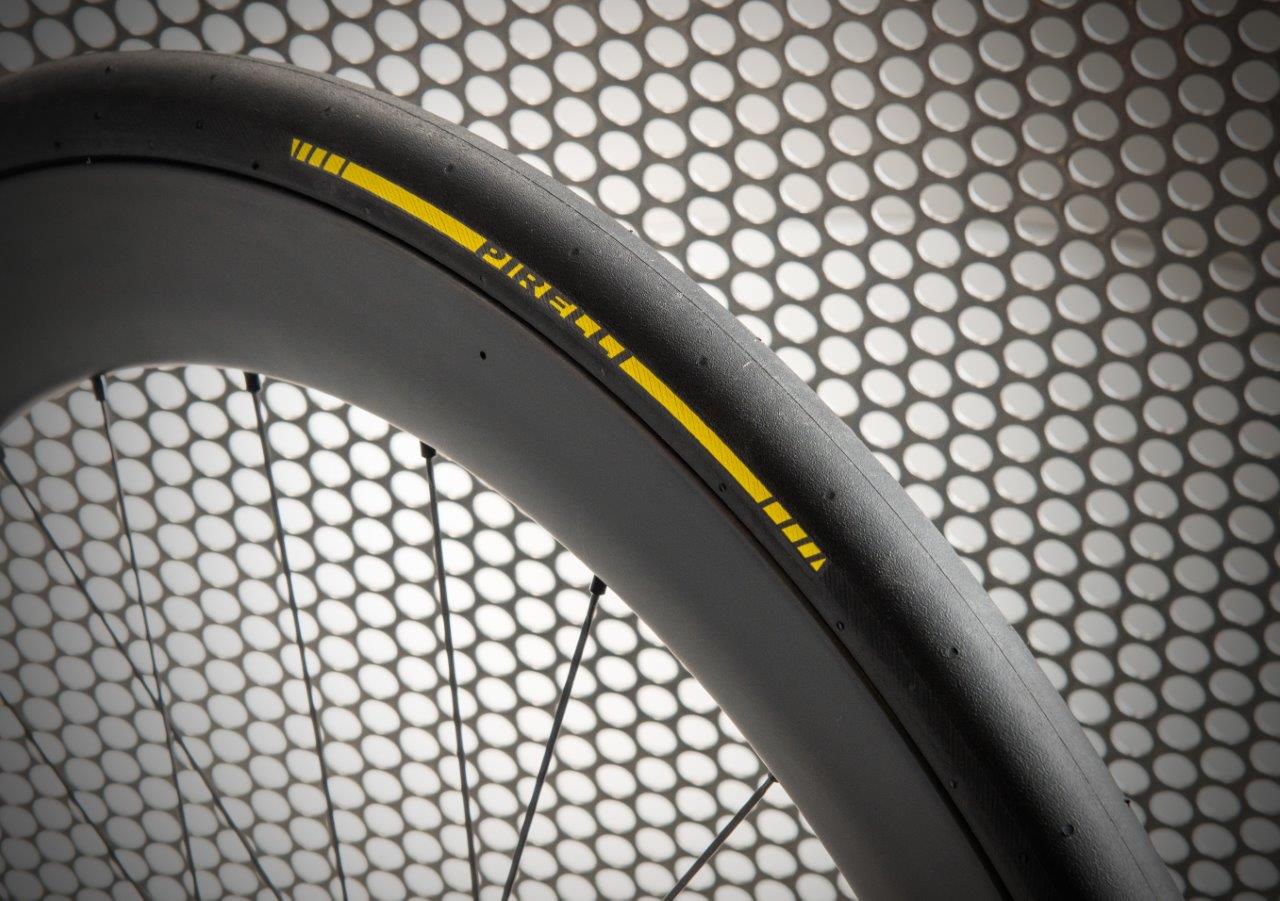

A Pirelli mérnökei ezért a gumi keresztmetszeti formájára koncentráltak. A PAAS technológia kulcsa az, hogy a gumi legszélesebb pontja hol helyezkedik el a teljes magasságához képest. A fejlesztés során azt vizsgálták, hogy ez a pont hogyan befolyásolja a levegő áramlását. Ha a forma megfelelő, a légáramlat „tapad” a gumi oldalfalához, és nem válik le róla. Ez kevesebb örvényt, kisebb turbulenciát és végső soron alacsonyabb légellenállást jelent.
