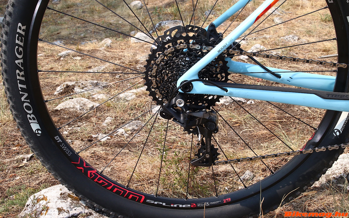

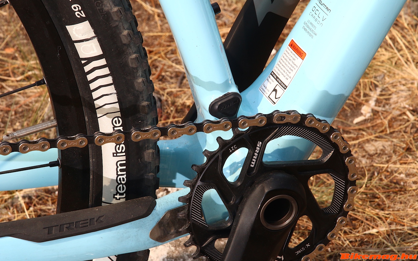

A váltórendszer SRAM X1, ami szimpla tányéros és 11 sebességes, így spórolva komoly 100 grammokat a dupla rendszerekhez képest. Persze hiába a 10-42-es sor, elöl a 32-es lánctányérral sem árt ha jó erőben vagy amikor masszív szintkülönbség van a pályában! A kiegészítők Bontrager Race X Lite és Rhythm Elite cuccokból állnak.
