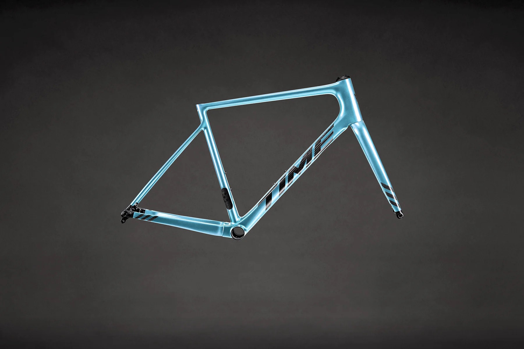

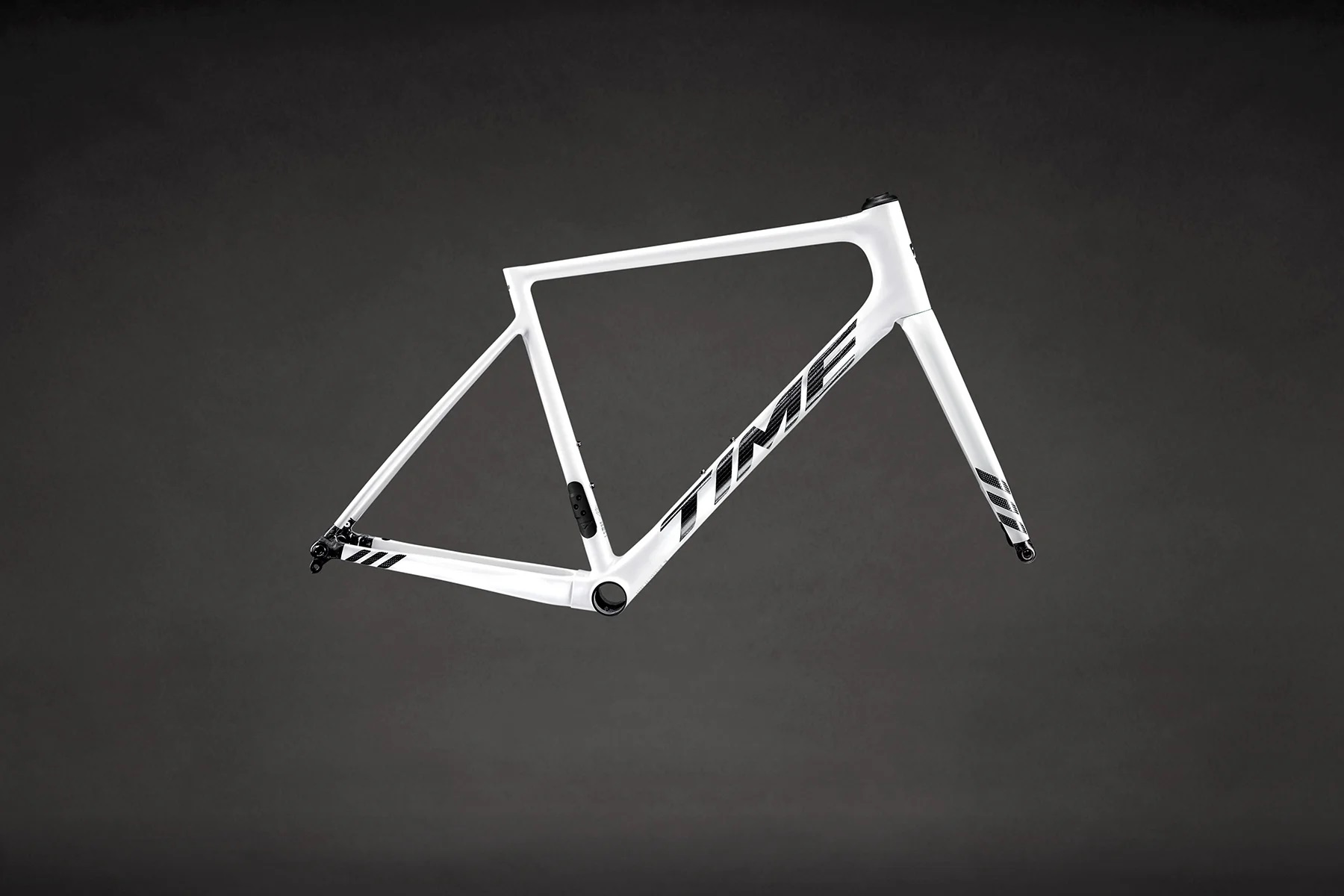

40 mm-es gumiférőhely – ez már több mint országúti
Az új Fluidity egyik legfontosabb újdonsága a 40 milliméteres maximális gumiszélesség. Ez már bőven túlmutat a klasszikus endurance kategórián, és egyértelműen az all-road szegmens felé nyit, sőt pár éve még bőven gravelnek hívtuk volna a 40 mm-es gumikkal szerelt koskormányos kerékpárt.
A különösen figyelemre méltó, hogy a TIME ezt 425 mm-es láncvillahosszal oldotta meg, így a kerékpár megőrzi az élénk, sportos irányíthatóságát. Vagyis nem egy felpuhított gravel-hibridről van szó, hanem egy igazi országútiról, amely a rosszabb minőségű aszfaltot és a könnyű murvás utat is magabiztosan kezeli.

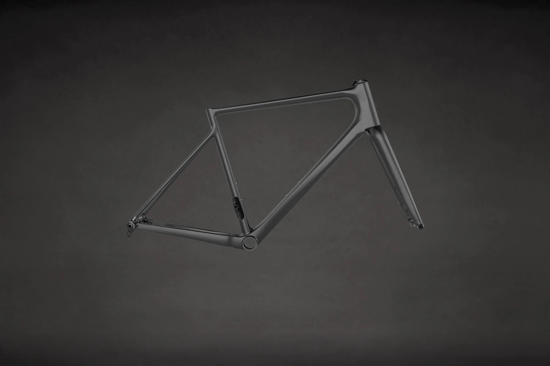

A TIME egyik legnagyobb különlegessége továbbra is a saját fejlesztésű Braided Carbon Structure (BCS) technológia. Ez a gyártási eljárás lehetővé teszi, hogy a karbonszálak közé Dyneema erősítés kerüljön.
Ennek eredménye egyszerre könnyű, rendkívül tartós és kivételesen komfortos váz. A Dyneema hatékonyan csillapítja a magas frekvenciájú rezgéseket, így hosszú távon jelentősen csökkenti a fáradtságot. Ez az a fajta kifinomultság, amit számokkal nehéz leírni, de az első kilométereken azonnal érezni lehet.

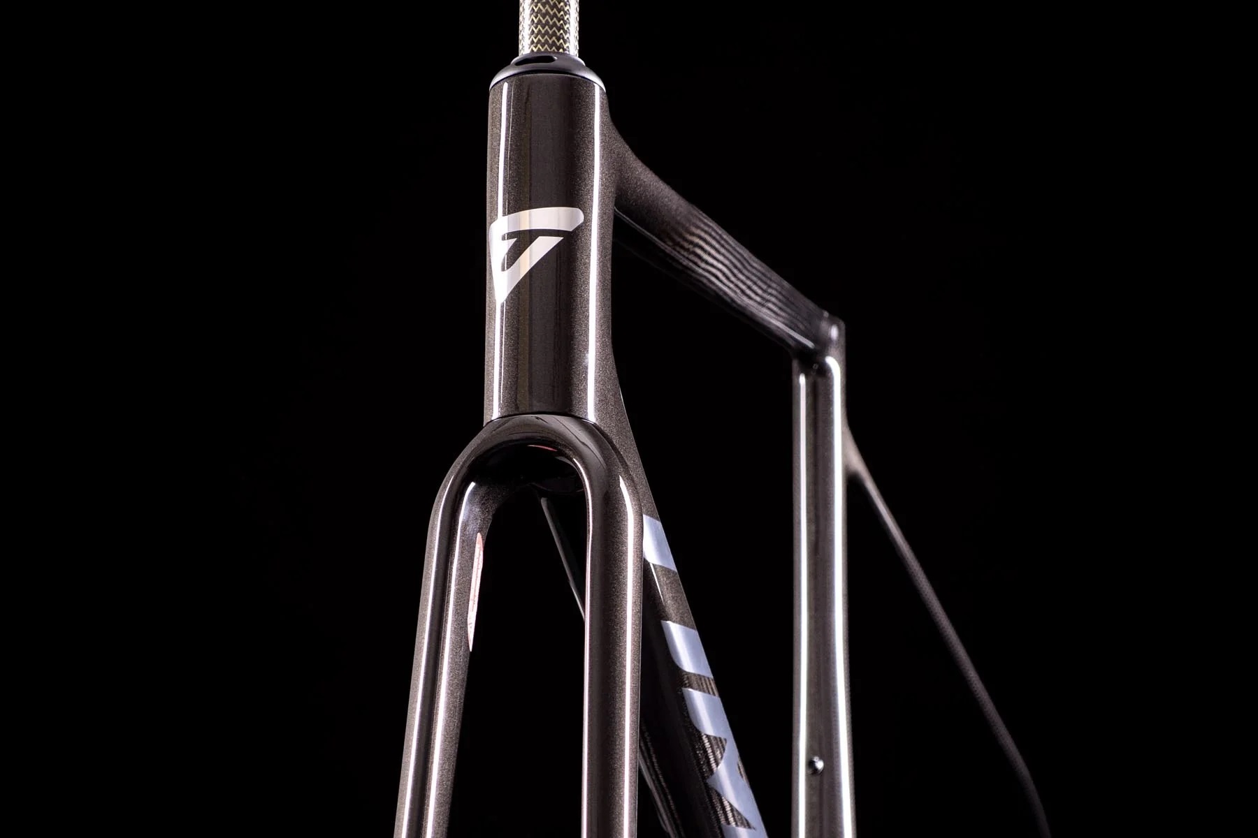

A Fluidity minden vonala célt szolgál. A kerekdedebb csőprofilok optimális merevség-tömeg arányt biztosítanak, miközben hatékonyabban oszlatják el a terheléseket. Az új támvillák nemcsak látványosak, hanem jelentős szerepet játszanak a függőleges rugalmasságban is. A rezgések nagy része még azelőtt elnyelődik, hogy eljutna a kerékpároshoz.

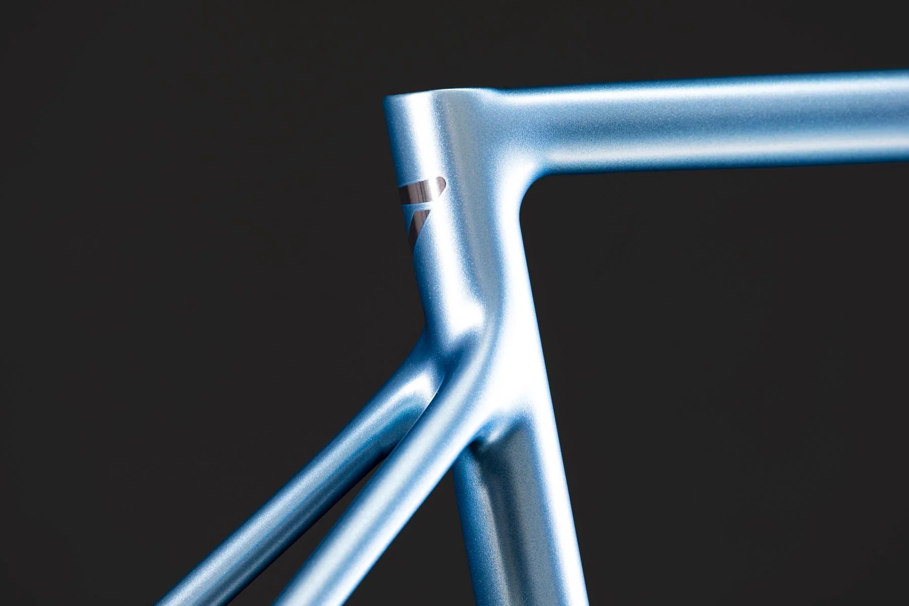

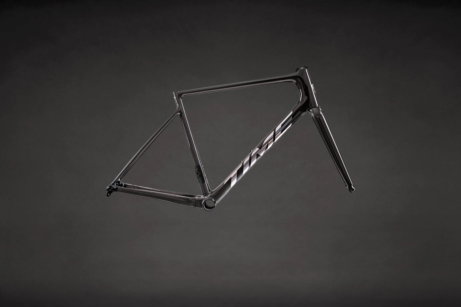

A váz tömege mellett legalább ennyire fontos a precíz kidolgozás, amely továbbra is a TIME egyik legnagyobb erőssége. Nem véletlen, hogy a márka rajongói szinte vallásos tisztelettel beszélnek a gyártási minőségről.
A TIME továbbra is Európában gyárt, és ez minden milliméteren látszik. A szatén metál fényezések, a szándékosan szabadon hagyott karbonfelületek, a szövött szerkezet látványa mind azt üzenik, ez nem tömegtermék.

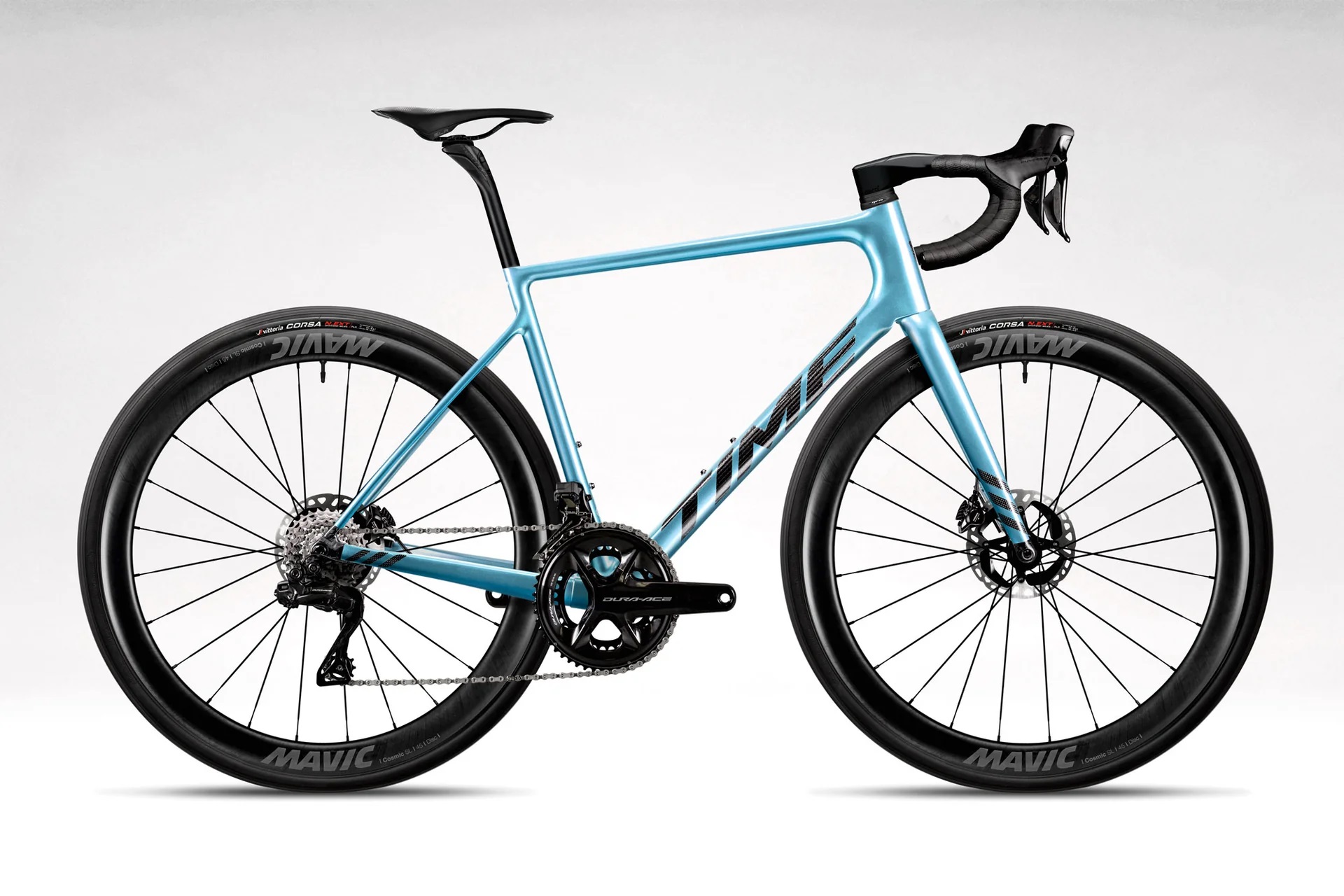

A piac egyértelműen az egyre szélesebb gumik, a nagyobb sokoldalúság és a hosszabb távú komfort felé halad. A TIME Fluidity pontosan erre az igényre válaszol, bár ezzel kilép az országúti kategóriából. Bármennyire is állítja a TIME, hogy a Fluidity egy endurance országúti, valójában ez egy egy all-road kerékpár, ami aszfalton és könnyebb murvás utakon is megállja a helyét, mindamellett kényelmes és gyors. A többségnek lehet erre van szüksége a gyors, sportos testhelyzethez fejlesztett országútik helyett. 😉
