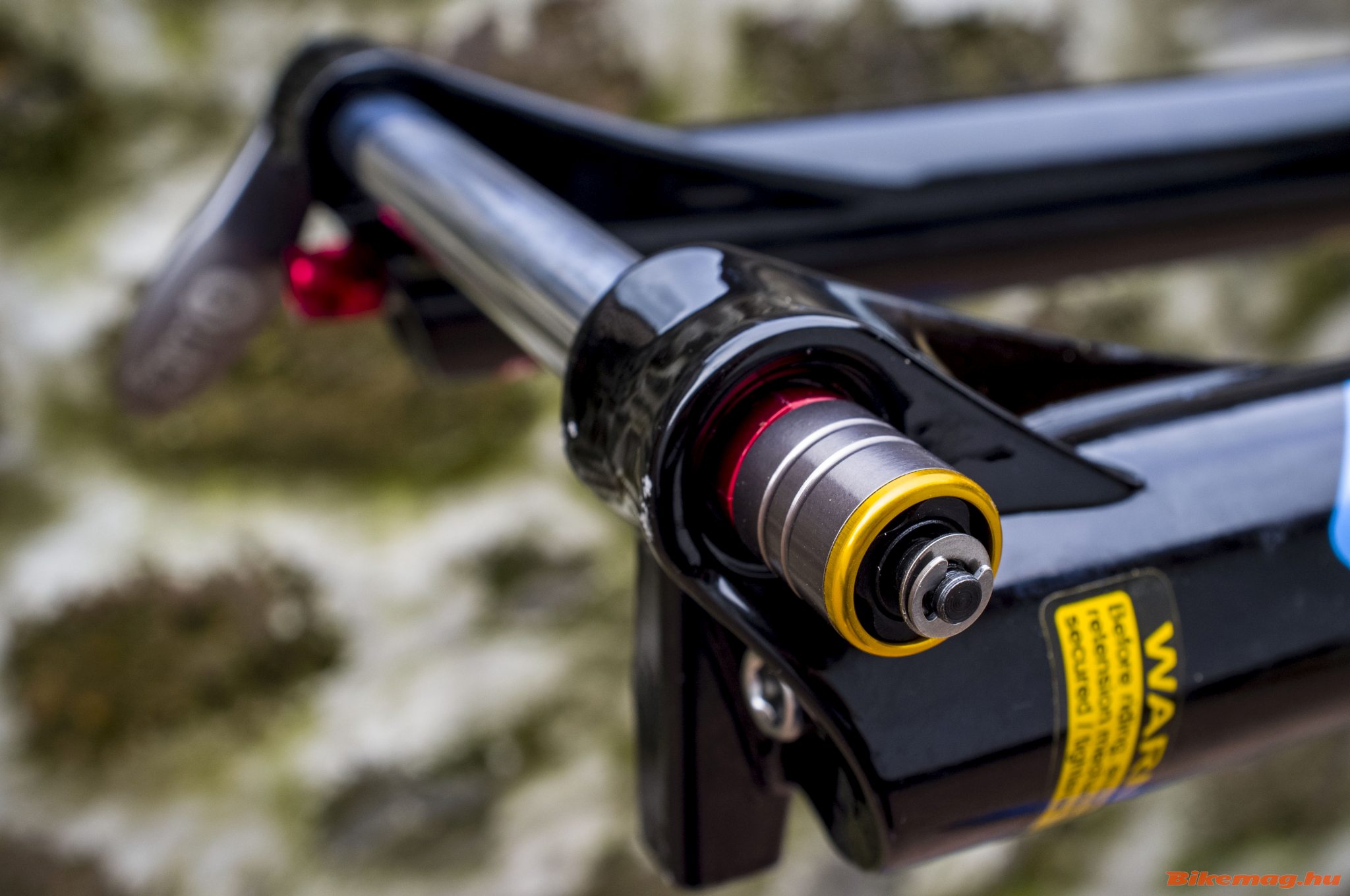

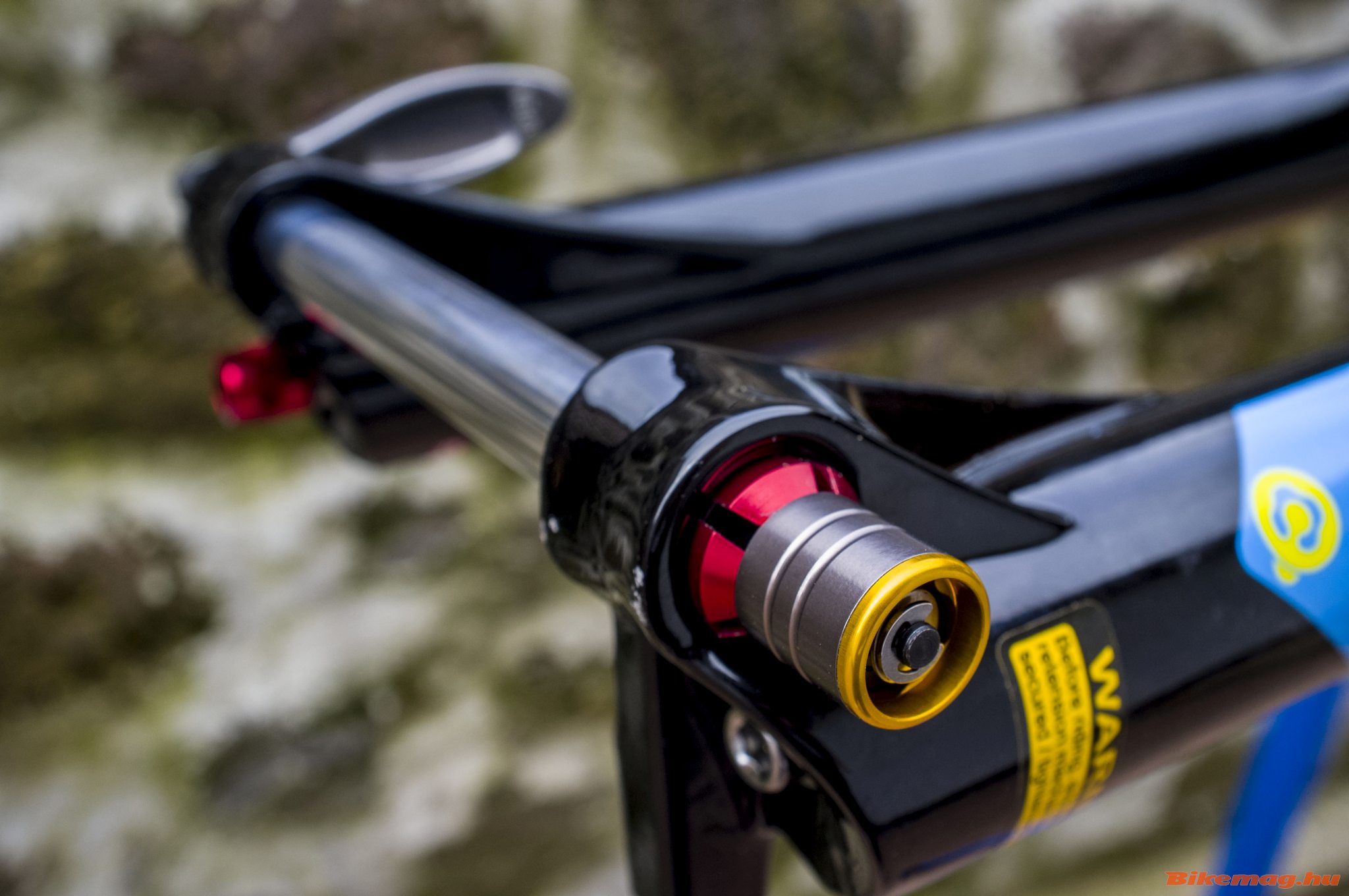

A villa kidolgozása simán hozza a felső kategóriát. Sehol semmi hiba, sőt igényesen eloxált részek és nem mellékesen a világ leggyorsabb gyorszára jár hozzá! A 115 grammos, Q-Lock rendszerű 15QLC2 tényleg fantasztikus, még a sima kitekerősöknél is gyorsabb, a mostanában eltejedt QR15-ösöknél pedig sokkal. Csak meghúzod az arany peremű hengert, így a rugós kúp összehúzódik és kihúzod a másik oldalon. 2 másodperc.

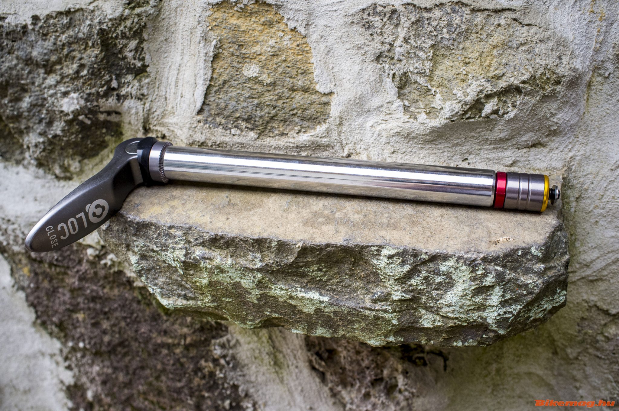

A lockout megoldás szerelés szempontjából kicsit macerás, mert nem lehet csak simán átdugni rajta a bovdent, hanem le kell szedni a fedelet, azon belül van egy fogasléc, abban kilazítod a csavart, és mehet a kábel. Viszont a fogasléc pozíciójával be tudod állítani, hogy mennyire kemény lockoutot szeretnél. Ha kitolod a végéig, akkor teljesen zár, csak nagy ütésre tud bemozdulni, de ha a bovdenház megakasztóhoz közelebb állítod, akkor kis mozgást enged mivel kvázi egy erősebb kompresszió csillapítást állítasz be így. Okos megoldás!

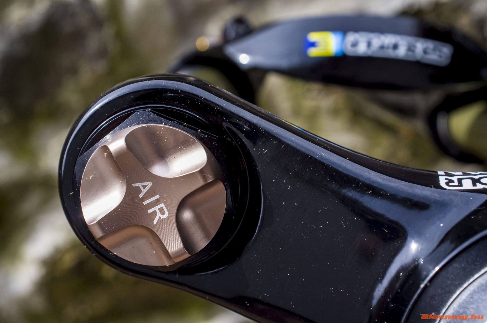

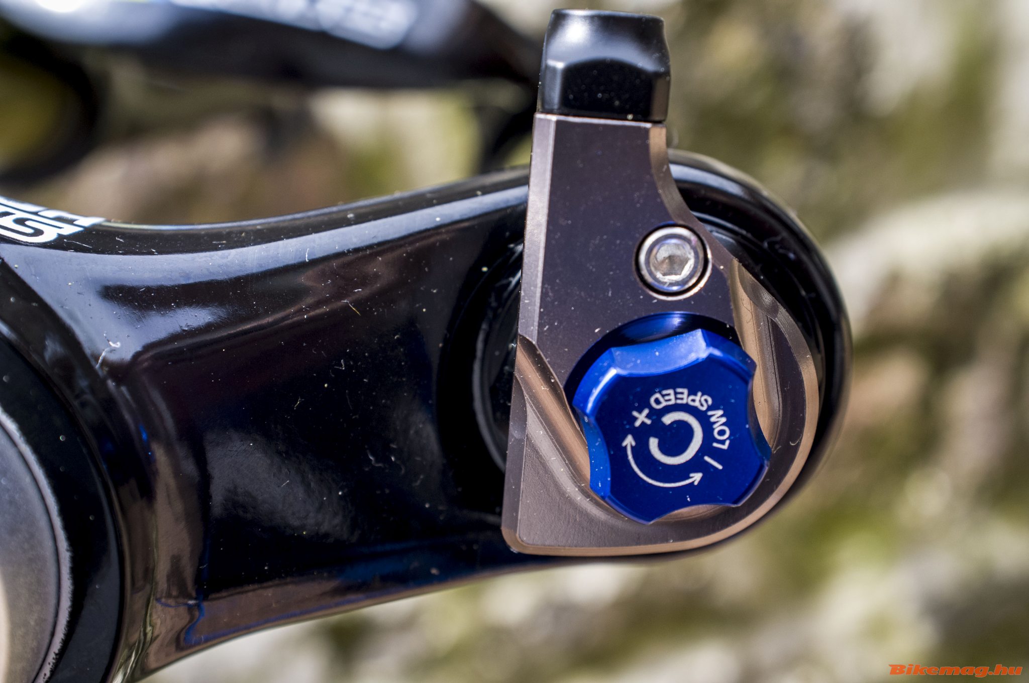

Háromféle értéket tudsz állítani a villán. Az egyik a levegő nyomás a bal szárban. Ezt a testsúlyodhoz kell belőni, érthető módon teljesen menetfelszerelésben, hiszen ha felveszel egy 1 kilós hátizsákot benne 2 liter vízzel, pótbelsővel, szerszámmal, pumpával, esőkabáttal, akkor minimum 4 kiló plusz lesz rajtad. A jobb szár tetején a kis sebességű kompresszió csillapítást állítod, az alján pedig a visszaút csillapítást. Ennél többre nincs is szükség. A rugózás karakterisztikája is változtatható a légkamra térfogatának változtatásával: a levegős kupakban jelenleg egy vágható, zárt cellás hab-hengert található, ezt rövidebbre vágva varázsolható még lineárisabbá az út, ezt azonban fokozatosan felváltja egy kivehető-betehető pogácsás rendszer, amivel négy fokozatban állíthatjuk majd, hogy mennyire legyen progresszív a mozgás.

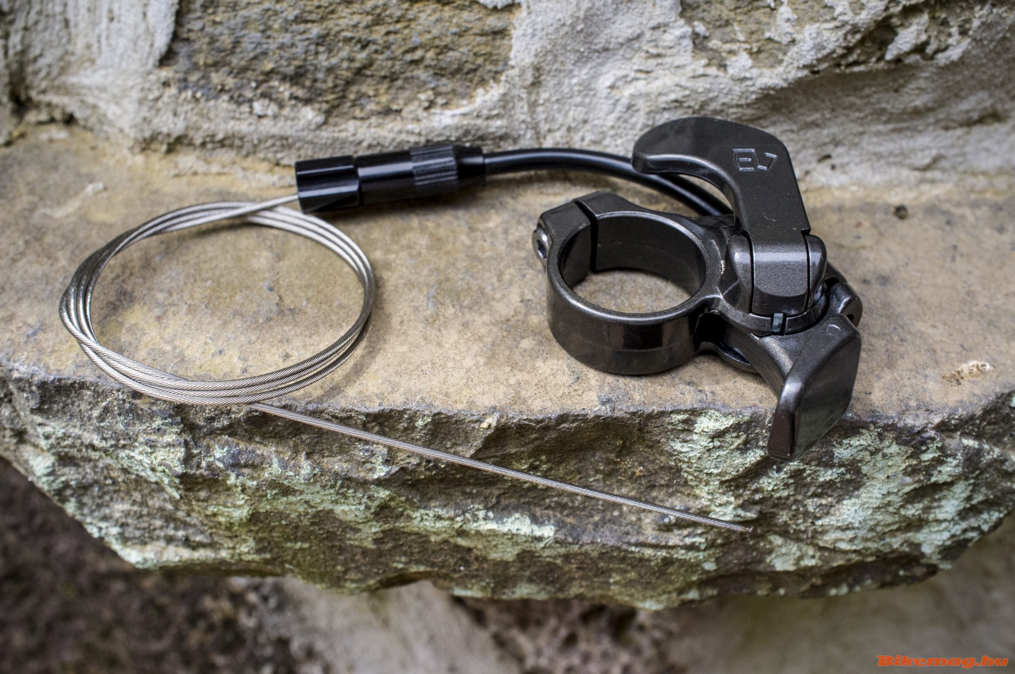

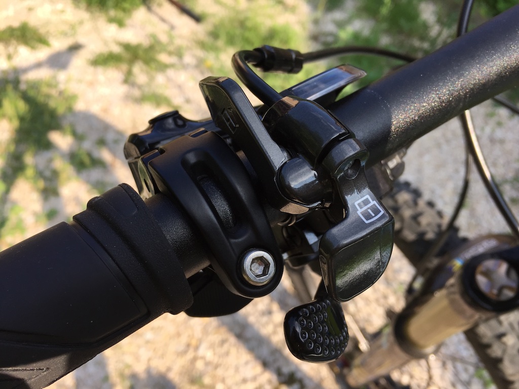

Maga a lockout kar az eddigi legjobb formájú, és kialakítású amivel eddig találkoztam, de bizonyos kompromisszumokra szükség van, hogy ez igaz legyen. Eddig a DT-Swiss karja volt az etalon, de ez még azon is túltesz. Ma elég sok gond van a kormányon a különböző cuccok elhelyezésével. És ez alól a lockout karok sem kivételek. Szerencsére itt a csillagállás jó volt, és sikerült az egyébként nagyon filigrán egységet a fékkar bilincse, és a váltókarok közé felszerelni. Tökéletesen kézre esik és nem kell a markolatot elengednem a működtetése miatt. Viszont lefelé váltani csak úgy tudok, hogy előre tolom a kisebbik kart, mert húzás közben megakadna a lockout karban. Ezért jó a Shimano Multi Release működése, mert mindkét irányban használható.
