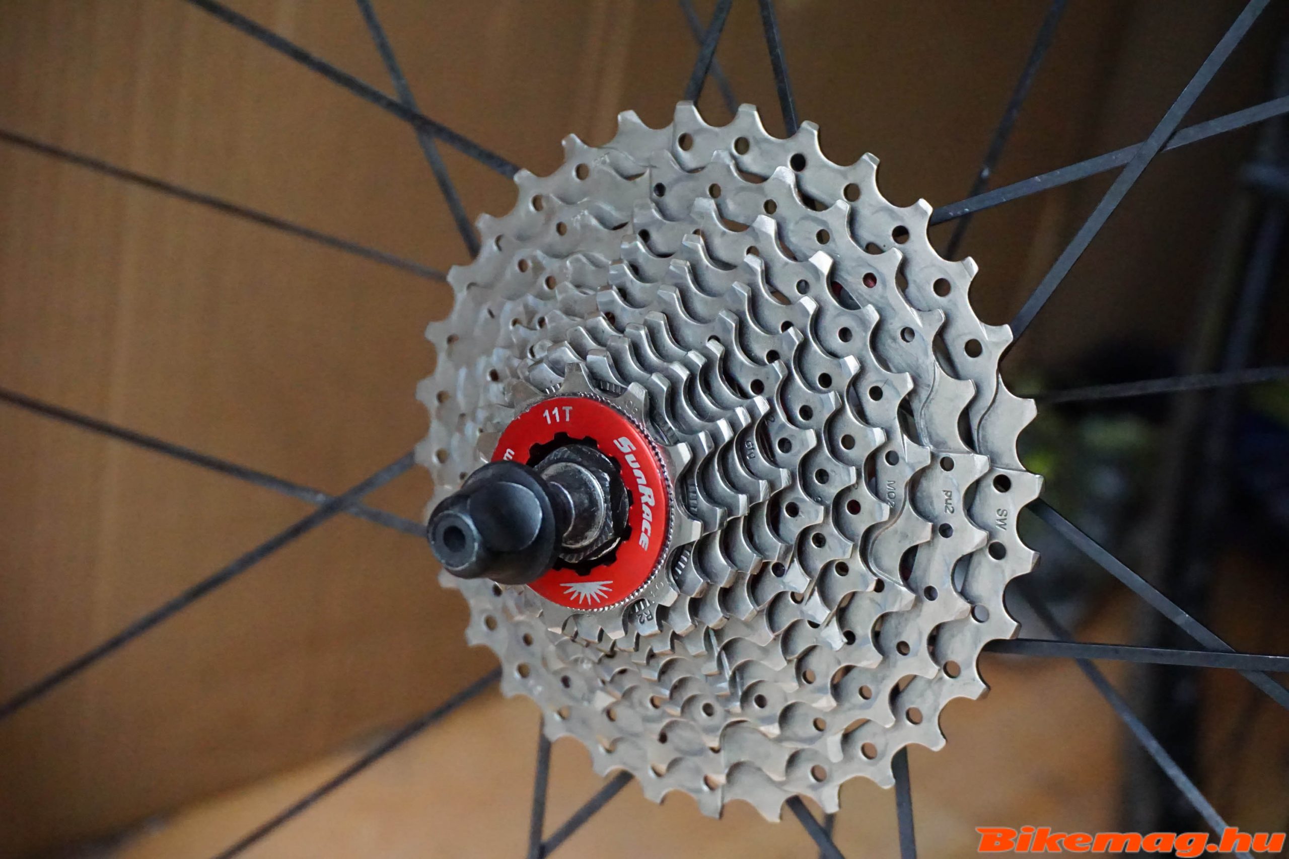

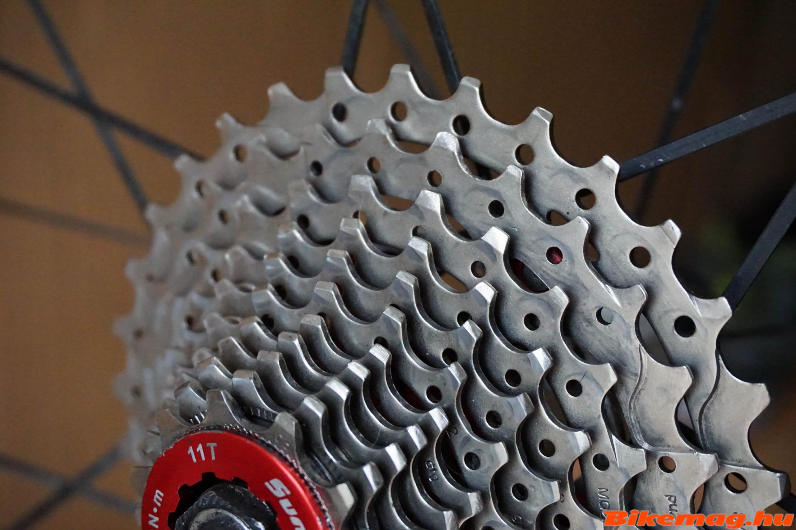

A 3 legnagyobb lánckerék alu tartóbakon, eloxált távtartó és zárógyűrű

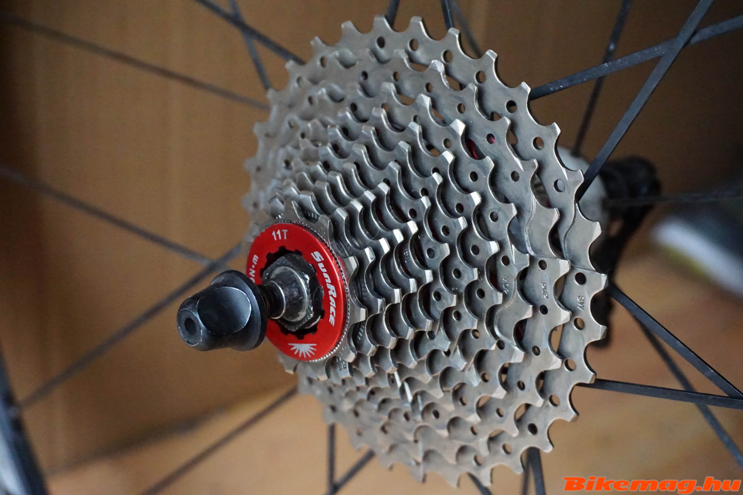

A SunRace CSRX1 11-32-os kiosztásban 317 gramm, mindkét sor felületkezeléstől függetlenül ennyit nyomott, piros alumínium zárógyűrű járt hozzájuk, ami a tömegre jótékony hatással van és bár beépítve nem igazán látszik, de a piros szín is elég jól mutat. A 3 legnagyobb lánckerék van alu tartóbakon, a többit egyesével kell feltenni a kazettatestre és a távtartókat sem aprózták el, azok is pirosra eloxált darabok, akárcsak a zárógyűrű.
Természetesen az első km-ek kicsit zajosan teltek mint minden új lánc, sor kombinációnál, de 100 km körül már visszacsendesedett a rendszer. A váltásteljesítmény a sor teljes tartományában kb jó volt, kivéve a 11 és 12-es lánckerék között, mert ott mindkét irányban kissé akadozva váltott. Mindkét sor+láncnál fennállt ez a probléma, szóval nem váltó vagy váltófülprobléma okozta. Jó, nem túl sokat használja az ember a legkisebb lánckereket a lejtőket kivéve, de akkor is ki kellett deríteni, hogy mi okozza. Nem volt mást tenni, kipróbáltuk másik lánccal a sort, és másik sorral a láncot, a legnagyobb meglepetésemre mindegyik működött, tehát a SunRace sor más márkájú lánccal szépen váltott és a SunRace lánc más márkájú soron elfogadhatóan működött. Nem igazán tudom hova tenni ezt a problémát, egyszer talán hazánk láncváltással foglalkozó gurujának feldobom ezt az esetet, hogy vizsgálja ki mi okozza (persze lehet a gyártási tűrések éppen most így alakultak és emiatt nem váltott jól a lánc).

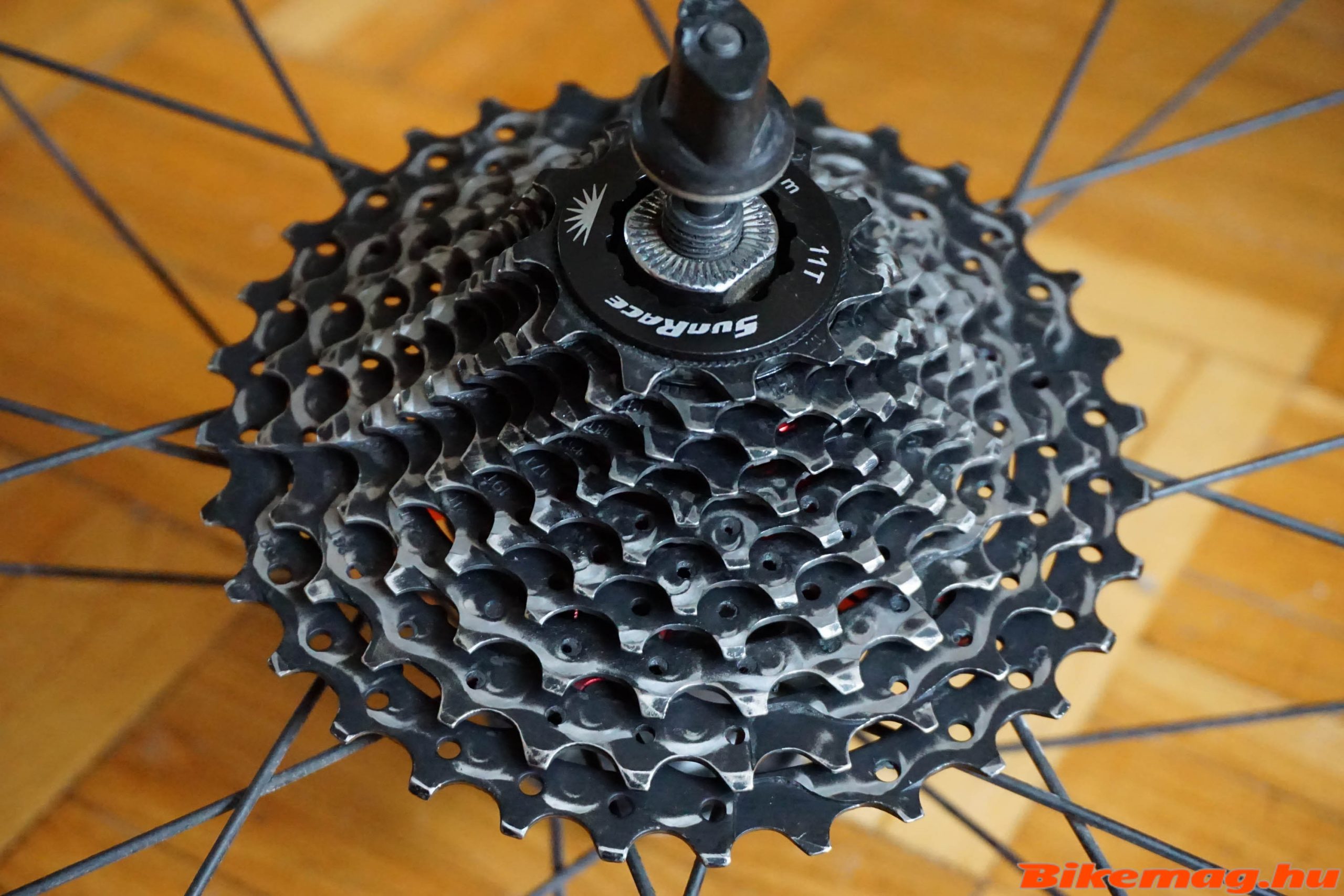

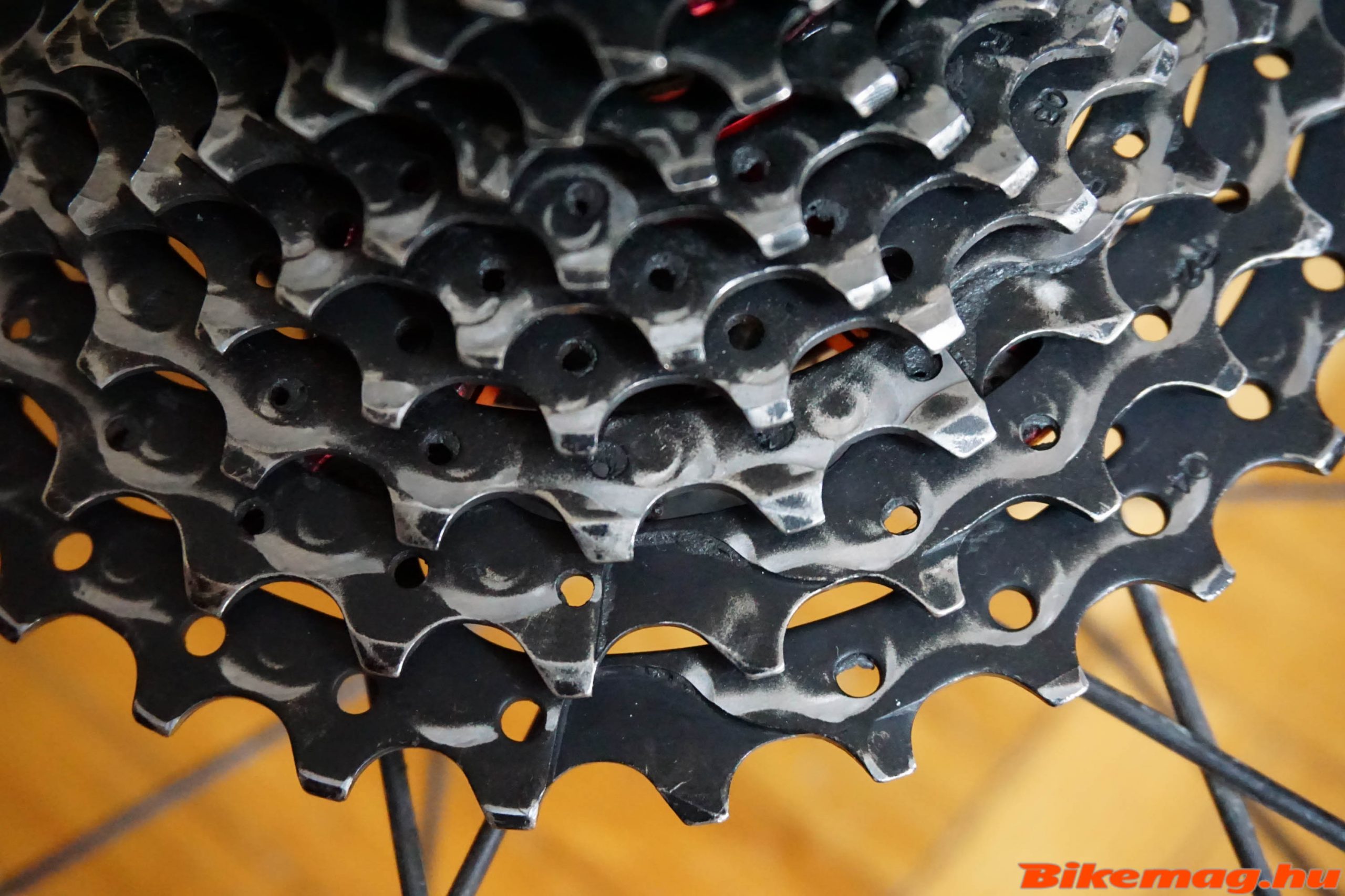

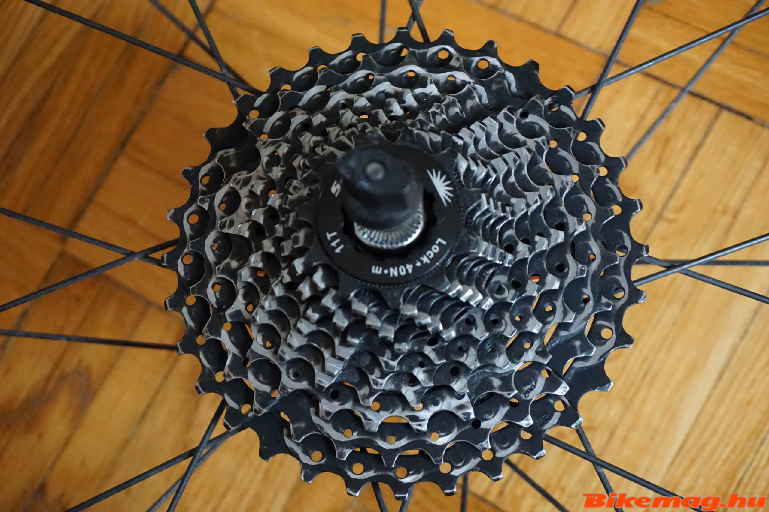

Utána azért visszakerült a SunRace lánc a SunRace sorral, mert ki kellett deríteni, hogy mennyit megy el egy ilyen lánc. Teltek múltak a km-ek, barátnőmnél kb 7000 km után esett bele a 0,75 a láncnyúlásmérőn, általában 5-6000 km-t megy el egy lánccal, míg nálam 4000 km után kopott el, de én egy új láncolajat is teszteltem rajta, ami nem igazán vált be (többnyire 5000 km-t bír nálam egy jobb 11-es lánc). Felkerültek az új láncok, amik már más márkájúak és természetesen tökéletesen működtek velük a sorok. Jelenleg barátnőm sorában kb 18000 km van és a 4. új lánc fut rajta, míg nálam kb 10000 km és a 3. új lánc, mindegyik hibátlanul működik és egyáltalán nincsenek szétkopva. Persze a fekete viseltesebbnek tűnik, mert a felületkezelés már megkopott, de ettől még működőképes. Egyébként a fekete szín már az első használat után kezdett világosodni, de kb csak 10000 km körül kezdett a fém kilátszódni alatta.
A sorok tartósnak bizonyultak, mindössze az egyik alu zárógyűrűről sikerült leszedni a menetet egy túlhúzás során, de ez időnként előfordul.
18000 km után:
10000 km után:
