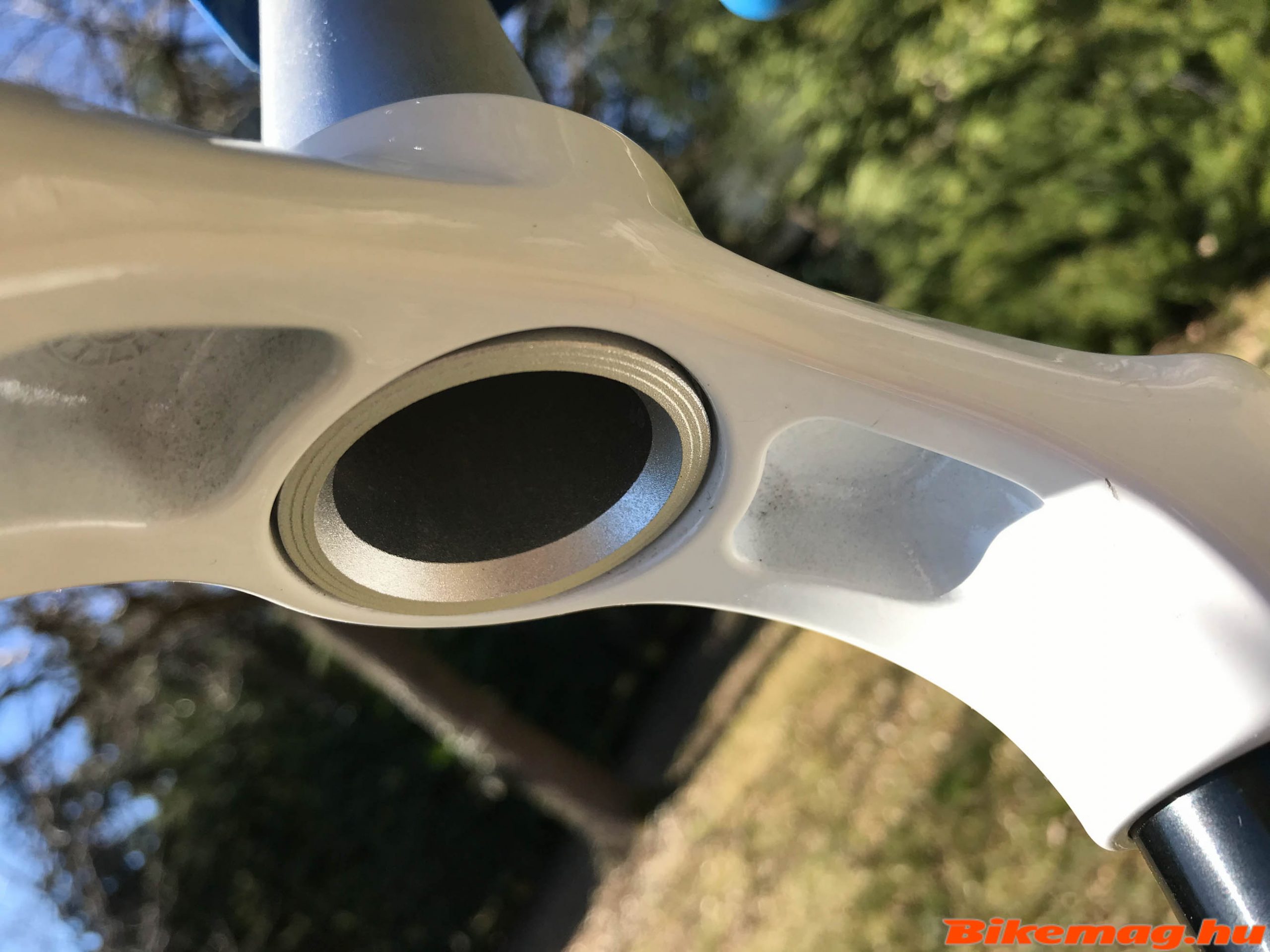

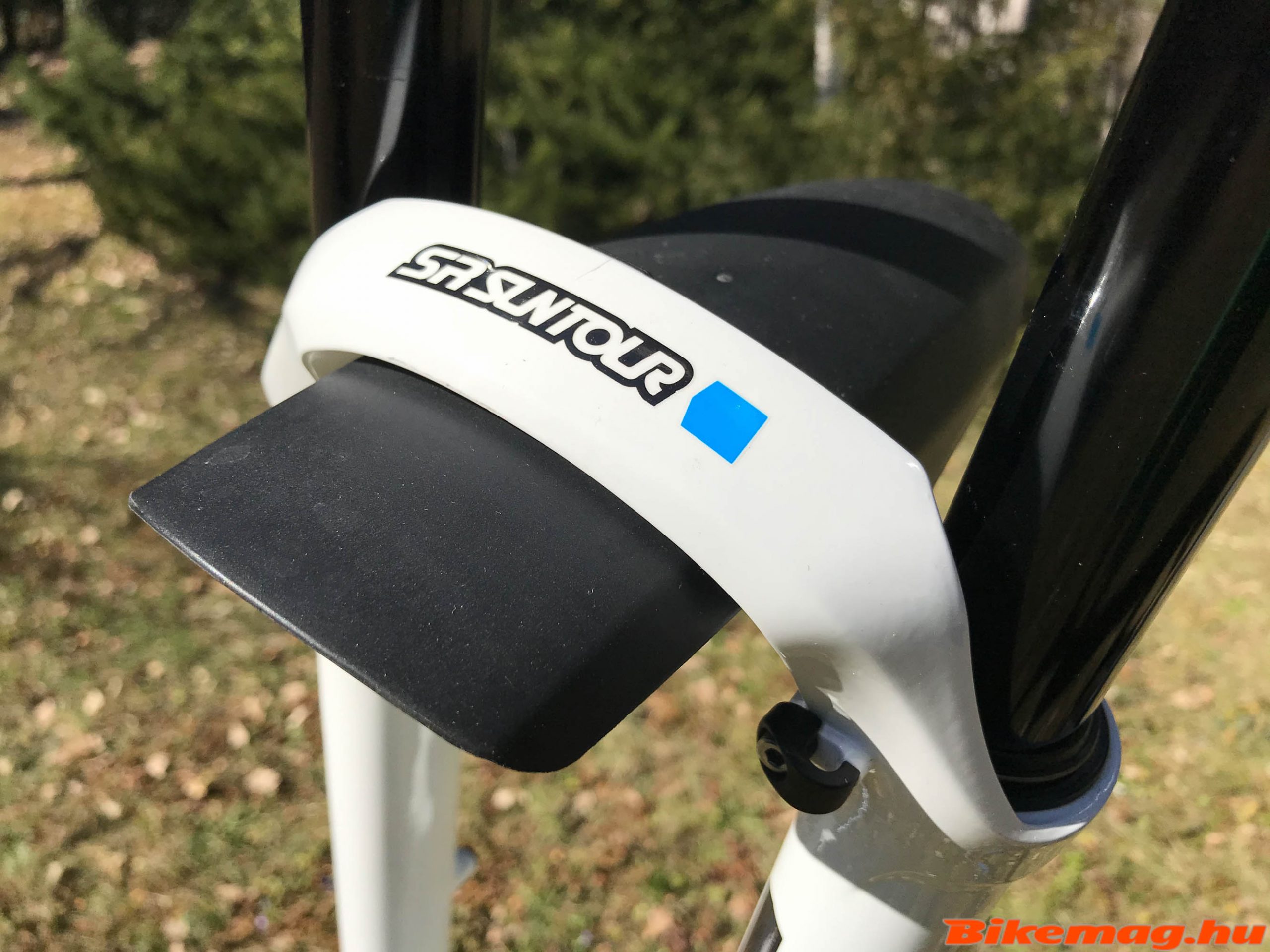

A Zeron a 35mm-es becsúszószár átmérőjű Auron villa legkisebb testvére. A középső Aion névre hallgat. Szóval nézzük mit kapunk a pénzünkért! Először is, a villa vételára kedvező, 130 ezer Forint környékén mozog. Egyik szárban spirál rugó kapott helyet, belülről állítható rugóúttal 130/140/150mm között. A villaváll tetején pedig a rugó előfeszítést lehet növelni vagy csökkenteni. A másik szárban a csillapítás kapott helyet, amely a Suntour egyik legegyszerűbb olajos/gázos patronja. Felül egy teljes lock, alul pedig egészen tág határok között állíthatjuk a visszaút csillapítást. A villa vállak nem üregesek, mint a nagytesónál az Auronnál, illetve a Q-Lock 15mm-es tengely sem tartalmaz titán gyorszárat és alutengelyt. A költségek faragása miatt itt az acéllal kell beérni. Kapható 27,5-ös és 29-es kerékmérethez is. Nem mondanám túl könnyűnek, de nem is drága highend cucc.

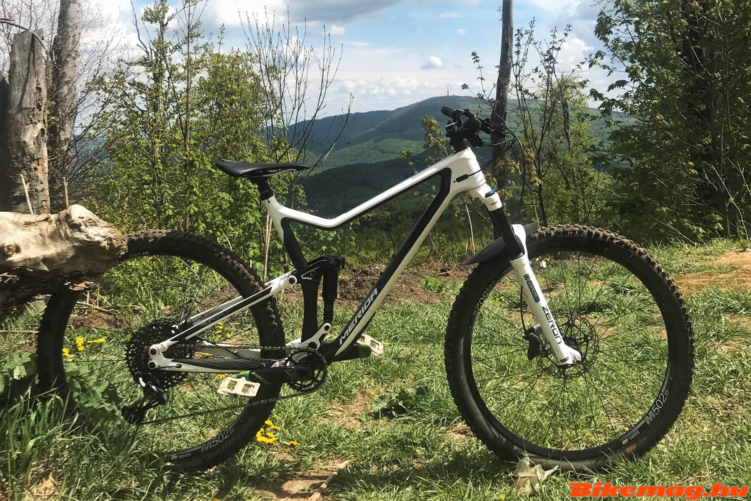

A Zeront a saját Merida One Twenty 6000 bringámba építettem be. A bringa 29-es kerekeken gördül és hátul 120mm rugóúttal bír. 140mm-es rugóúttal használom elől, így a Zeron is erre lett állítva. Beépítési magassága szinte majdnem ugyan annyi, mint a Rock Shox Revelation-é amit váltott. Ellenben súlyban van némi különbség.

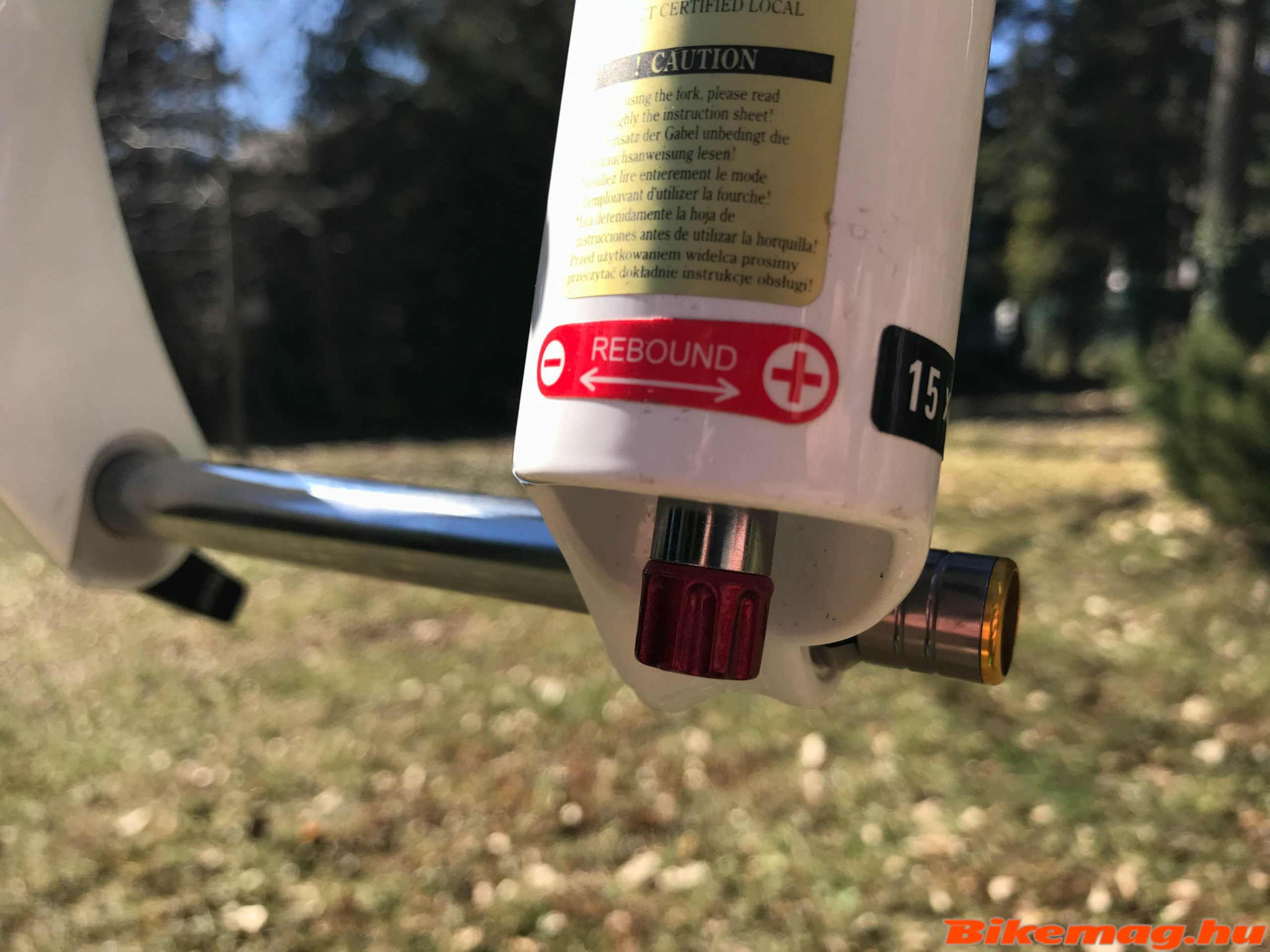

Ami elsőre feltűnt, hogy milyen jó a megindulása a Zeronnak. A gyári rugó szerencsére pont passzolt a súlyomhoz, a SAG-ot is könnyen be tudtam állítani. A rugó keménysége állítható, nekem a legkisebb előfeszítéssel volt tökéletes. A gyors beállítás utolsó lépése a visszaút csillapítás állítása volt, amelyet középre tekertem be egyből és úgy is maradt a teszt időszak alatt végig. Mivel az odaút csillapítás nem állítható, csak teljesen lezárható a villa, vagy nyitva van, ezért azt természetesen a nyitott állapotban hagytam. Ezek után pár kört tekertem a kertben, hogy megnézzem milyen az összhang a bringám hátsó felével. Örömmel nyugtáztam, hogy szuper, szinte olyan mintha egymáshoz teremtették volna őket. De egyből el is mosolyodtam, hiszen a rugó a nagyobb bemozgások közben nekiverődik a becsúszószárnak, aminek hangja van. Ettől elszokott a már régóta levegős rugózást hallgató fülem. Van ugyan zsugorcső a rugón, de még lehetne rátenni. Nos, ezek után irány élesben is kipróbálni, mit tud az olcsó rugós Suntour Zeron.
A kedvenc mátrai ösvényeimen próbáltam a villát, ott, ahol amúgy is a legtöbbet járok. Már az első tesztkörön megtetszett a villa. A megindulása szuper, a rugózása is tetszik, felfelé tekeréskor picit jobban mozog nyitott állapotban, mint egy levegős, de nem zavaró, inkább kényelmesen simítja az utat. Eleinte furcsa volt a plusz súly, a Revelationhoz képest, de aztán megszoktam. Lefelé véve az irányt a rugózás még mindig szuper, csak a csörgés zavaró néha. Az irányíthatósága precíz. Ami nagyon tetszett a Zeronban az az, hogy a rugóút közepe felé sem esik össze a villa, kellemesen „magasan” tartja a bringa elejét. A legmeredekebb lejtőkön, ahol a hátsó gumi súrolta a popsim, ott sem éreztem, hogy át akarnék esni a kormányon, ha húzom az első féket. Gyorsabb köves szakaszokon azonban lehetne benne egy jobb csillapító egység. Az a gond, hogy ez a belépő modell nem igazán szereti a gyors rázós részeket. Fogni kell a kormányt rendesen, néha olyan érzés, mintha kihagyna a csillapítás. Lassabb tempójú mozgás esetén jól működik. A rugóút végét nem éreztem, csak az o-gyűrű jelezte, hogy kimozogta a 140mm-t. Tetszett, hogy összhangban mozgott a vázammal, amiben levegős tag van.
