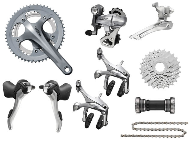

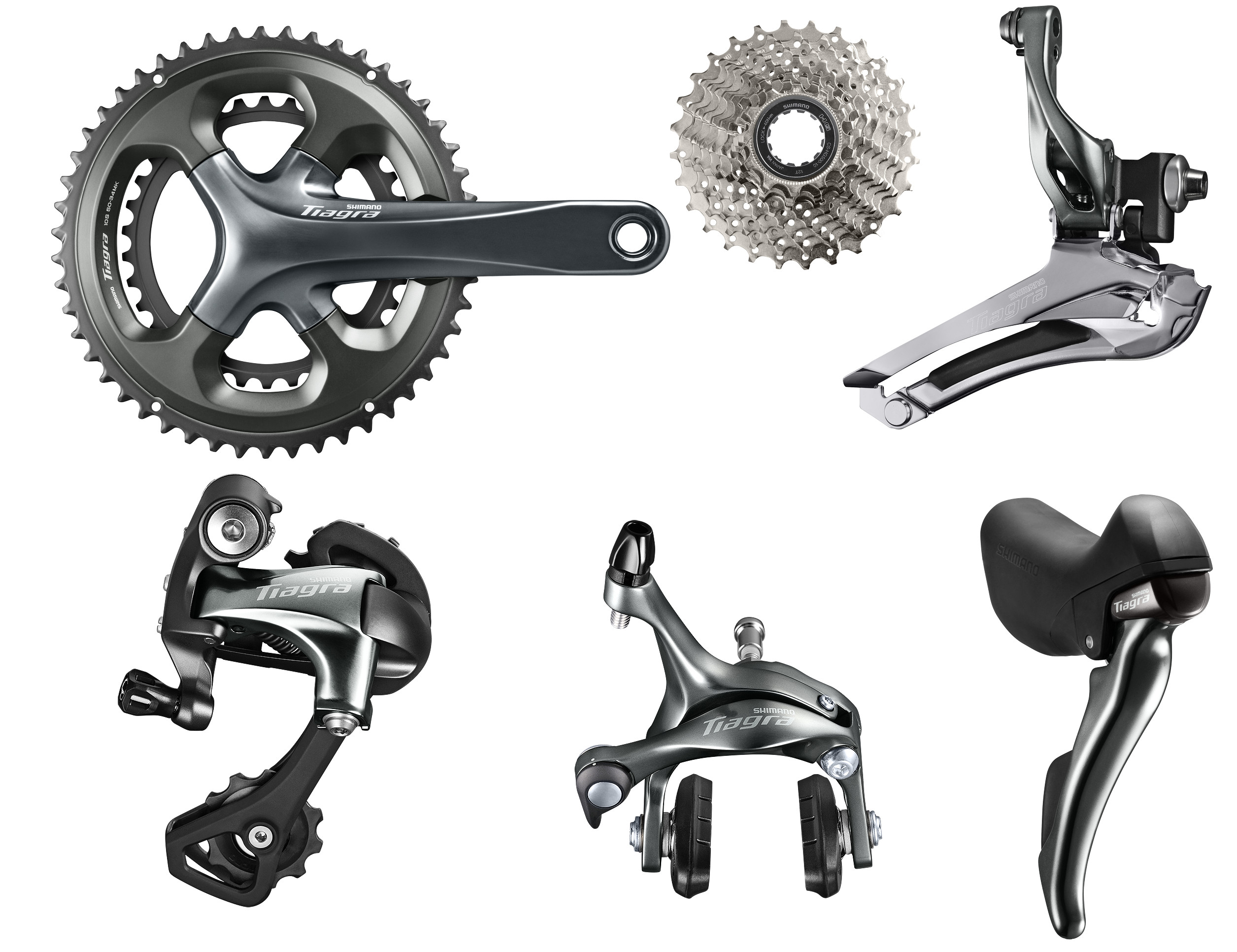

Először nézzük meg mennyiben változott a 4700-as Tiagra szett az előd 4600-ashoz képest. A fokozatszám nem változott, a „régi” szett is 10 sebességes volt már, bár váltásteljesítményben és gyorsaságban azért nem tudjuk egy lapon említeni őket. Az első látható pont a fékváltókarnál látszik. A 4700-as végre megszabadult a derékszögben kivezetett váltóbovdenháztól, és immáron rejtetten fut a markolat alatt. Persze teljes egészében átalakult a fékváltókar, a forma jött a 105-ös irányából, és az ergonómia sokat javult a váltókar billentyű esetében is. Nem mellékesen sötétre színeződött, így szintén a felső kategóriához zárkózik, a polír cuccok nem menők már egy bizonyos szint fölött.

A 4600-4700-as hajtómű között szintén egy téridő ugrásnyi különbség van. A tavalyi még a régi ötcsavaros csillaggal készül, és még látszanak is a csavarok, míg az új modellen már a Dura Ace-től örökölt rejtett csavaros négyes csillag van. Az SG-X szabványú lánctányérok után már a gyorsabb, és finomabb váltást biztosító HG-X szabányúakkal látták el.

Szintén nagy az eltérés az első váltó esetében is, ami teljesen megújult, szintén a nagy tesók által kikövezett úton haladva.

A hátsó váltónál kisebb ráncfelvarrás történt, és érdekes módon 1-1 foggal (SS/GS) csökkent a teljes átfogás. Viszont kompatibilis a nagyon nagy áttételt adó 11-34-es sorral is!

A fékeken szemmel láthatóan nem változtattak, de a hivatalos adatok szerint 30%-kal nőtt a fékerő, amit ha nem is tudtunk így kimérni, de mindenképpen érezhető volt a változás.
