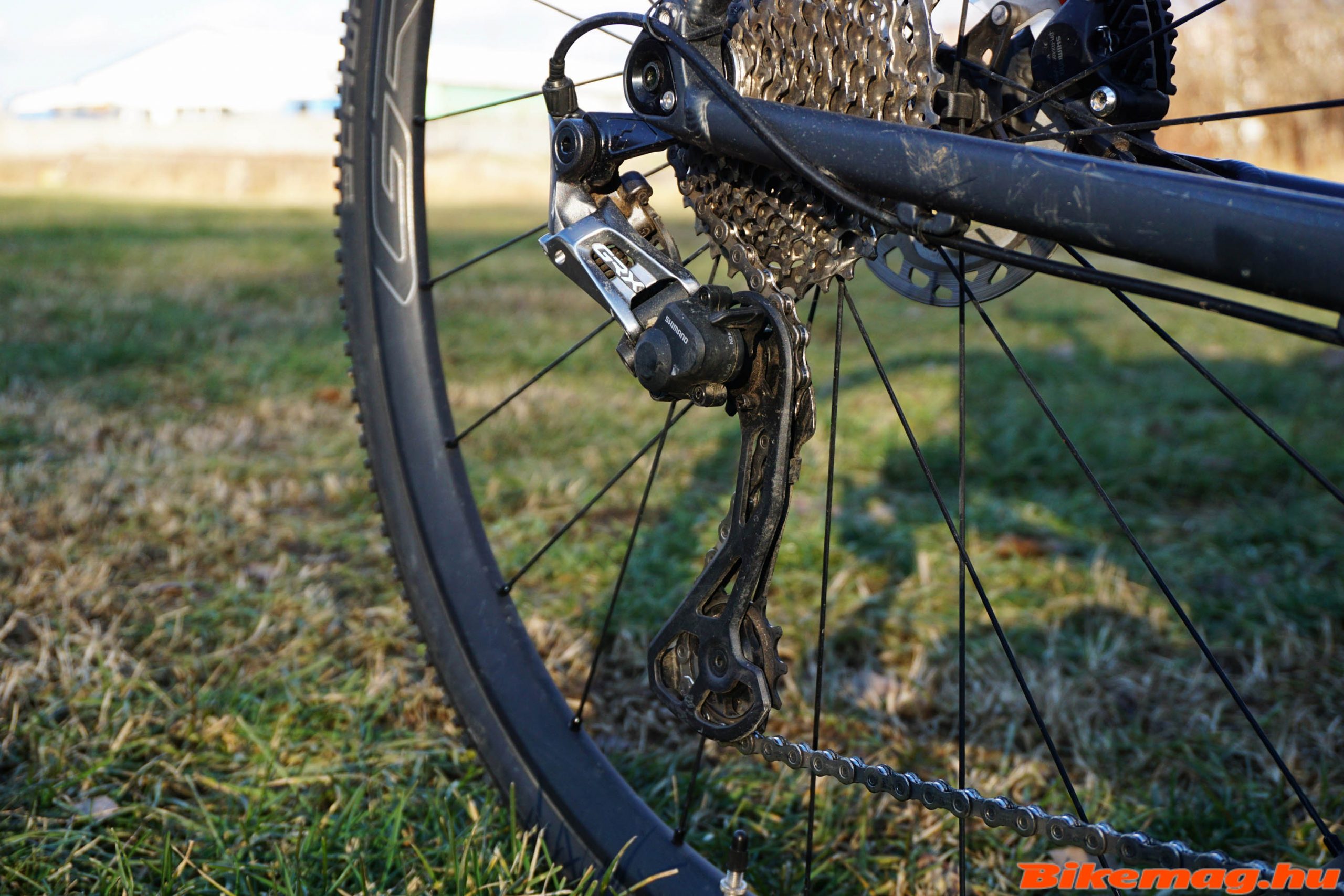

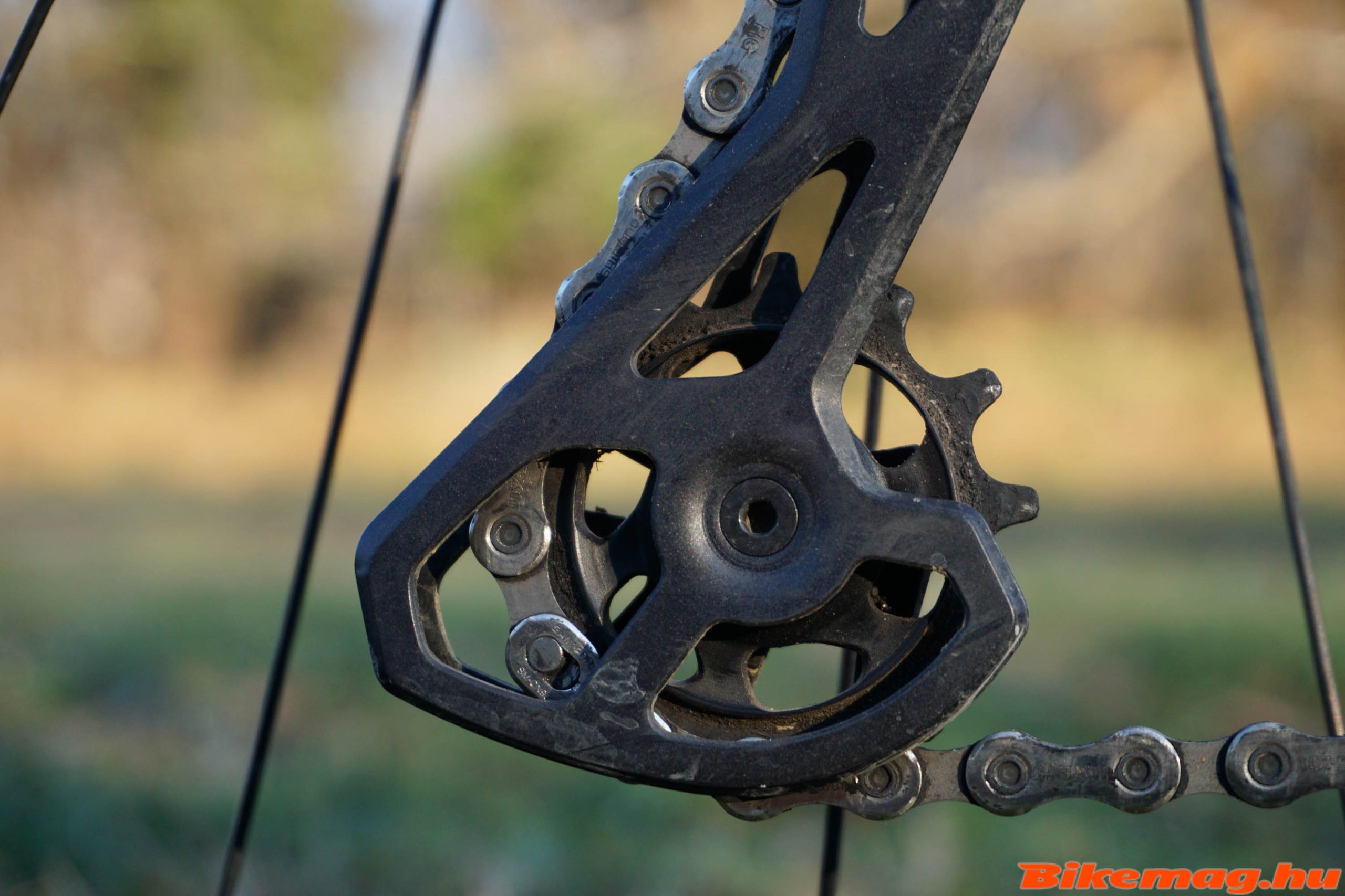

A hátsó váltó viszont már eléggé montis beütésű, kicsit olyan mintha összemixeltek volna egy mtb shadow+ váltót egy országútival. A GRX 800-as szériából kétféle hátsóváltó létezik, egy hosszú kanalas az országúti sorokhoz és az elöl két lánckerékhez, és egy közepes kanalas, ami az egytányéros rendszerekhez találták ki ás hátul 42-es lánckerékig kompatibilis.

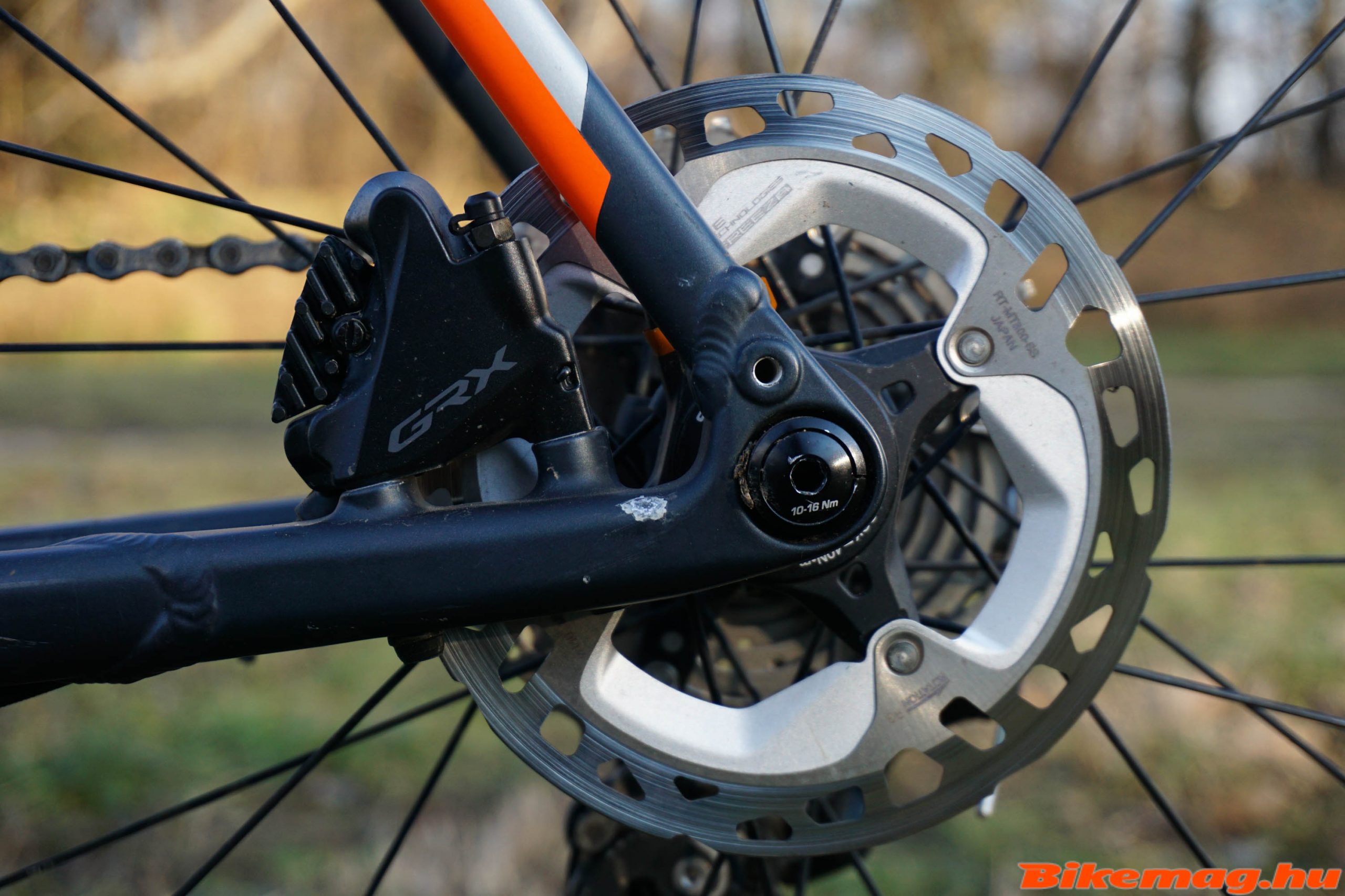

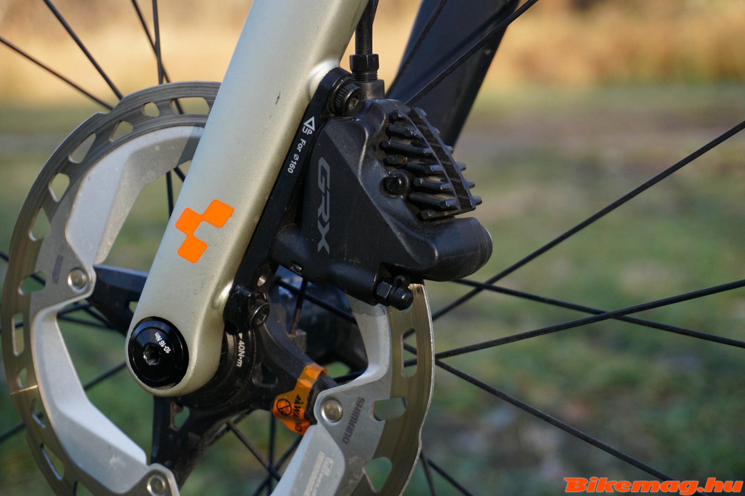

A gravel kategóriában már alap a tárcsafék, kétféle féknyerget is terveztek a GRX szetthez, a magasabbik kategóriás a 810-es sorozathoz tartozik, míg a 400-as az „alapmodell” része. Az persze jó kérdés, hogy a festésen kívül különböznek-e egymástól valamiben.

A váltás, ez ami talán a legmeglepőbb számomra, elöl olyan könnyedén pakolja fel-le a láncot a 17 fog között, hogy nem akartam elhinni. Ráadásul a kart is nagyon könnyű megnyomni, hihetetlen. Hátul is gyors és a shadow+ váltó miatt nincs csörgés-zörgés, nem leng össze-vissza a kanál, soha nem aggódtam amiatt, hogy le fog esni a láncom pedig elég rázós terepre is vittem a bringát. Össze sem hasonlítható egy országúti szettes gravel bringával.
