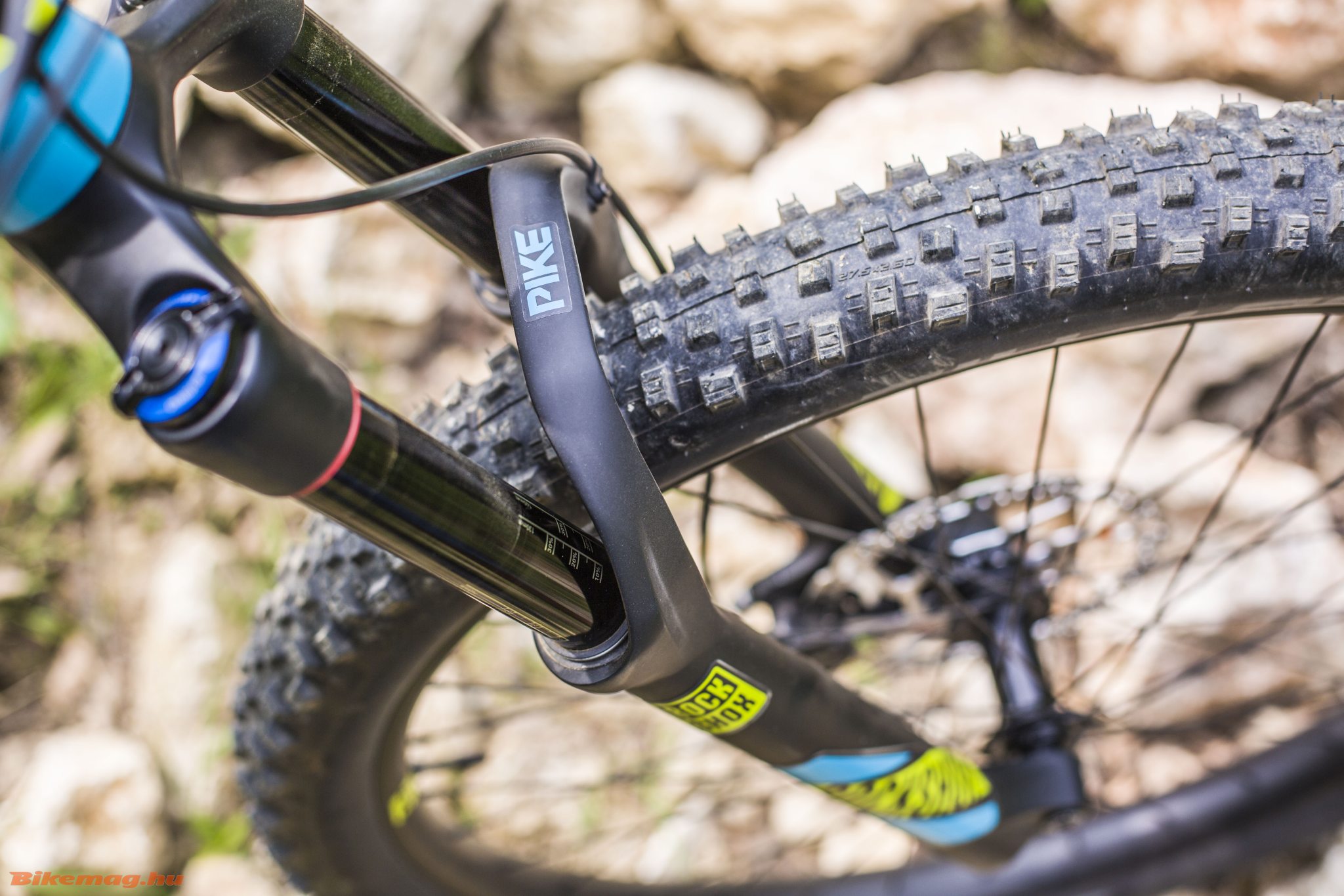

Szerintem akinek megtetszett a Blizzard, annak elég volt idáig elolvasnia, hiszen az kiderült, hogy egy brutálisan élvezetes bringát kapunk a pénzünkért, amiből nem is kell sokat költeni (na most sokaknak bevérzik a szeme), hiszen 949 000 forintba kerül, ami jó árnak számít egy ilyen felszereltségű montiért. Hazai viszonyok között mindenre elegendő a rugóútja, de külföldi ösvényeken sem a bringa tudása fog korlátozni a nagyobb tempó elérésében. Akiket a technikai oldal is érdekel, azoknak jöjjenek a részletek! A bringa eleje a Rock Shox Pike RC villával mozog ilyen szépen. Nagyon érzékeny rugózású villa, ha ilyet látunk tesztgépben, már tudjuk, hogy jó móka lesz. A kompresszió csillapítása szinte lockout módig betekerhető, így mászni is könnyedén lehet vele. Nem mellékesen pedig egy rugóútjához képest könnyű villáról van szó.

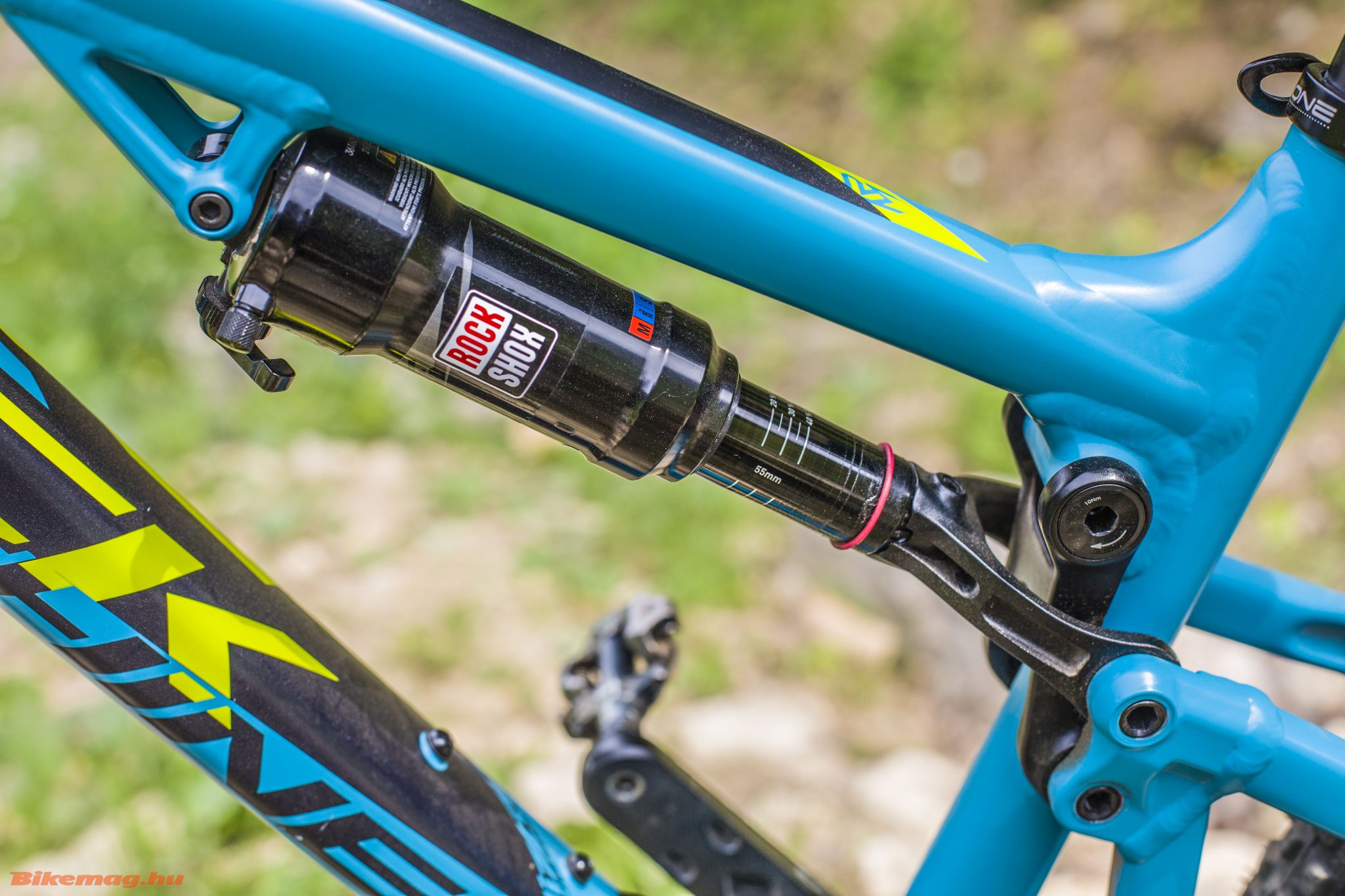

Hátul virtuális forgásponttal rendelkező FPS (Floating Pivot Suspension) rendszer működik, ami fékezéskor sem merevedik be és tényleg nagyon érzékenyen reagál a talaj felől jövő ütésekre. Ezt a linearitást az áttételezés mellett a Smart Link-nek köszönhetjük. Hiába vagyok 176 centi magas, rövidek a kezeim és lábaim, ami sok bringánál gondot okoz, főleg mióta trend a felsőcső nyújtása, és a stucni rövidítése. A Rock Machine Blizzard felsőcsöve a Sharkspine EVO Tubing névre keresztelt hajlítás miatt mégis élhető hosszúságú, és a gyári infók szerint a rezgéselnyelő képességet is növeli. Ez utóbbit nem tudom igaz-e, mert amikor elöl egy Pike mozog, akkor sok szerepe már nincsen a váznak 🙂 A váz és a villa a mai trendeknek megfelelően Boost szabványú, a csőszettek formáját hydroforming eljárással alakították ki és tapered a fejcső.

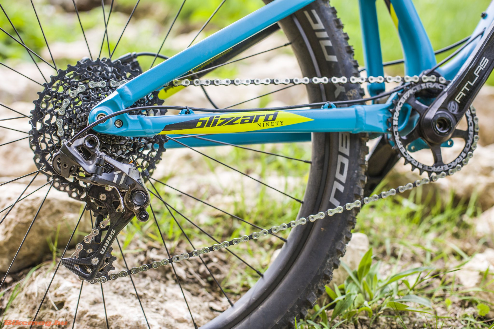

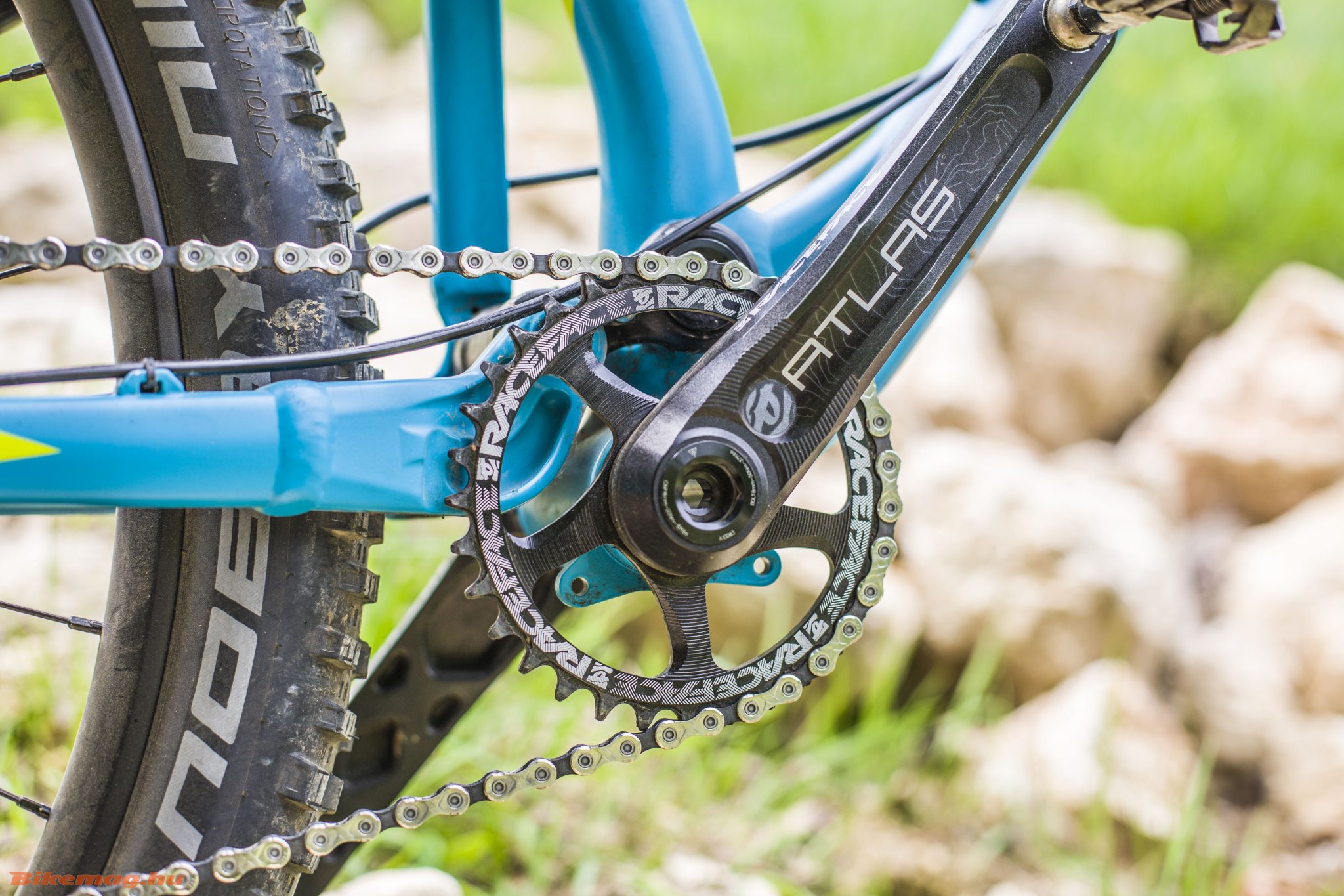

Mindig kapok a pofámra a (SRAM-os)haveroktól mikor azt mondom a fék és a váltó Shimano… Viszont a trail és enduro gépeken kifejezetten szeretem a kifinomult helyett „paraszt” módon működő dolgokat, a Blizzard pedig SRAM GX/XO1 szettel van szerelve. Erő kell a váltáshoz, hallod amikor az megtörténik, de minden kontroll alatt van a legrázósabb terepen is. A 32-es első tányérhoz kellett is fölfelé az X-Dome kazetta 11-42-es áttétele. Ha esetleg maratonoznál a Blizzard-al, amire azért valljuk be kicsi az esély, hiszen nem arra tervezték, akkor egy 30-as tányér is elfér rajta. Persze, ha erős vagy, akkor nem lesz gond a 32-essel sem, de az Ördögoldalon azért megnézném felfelé 🙂
