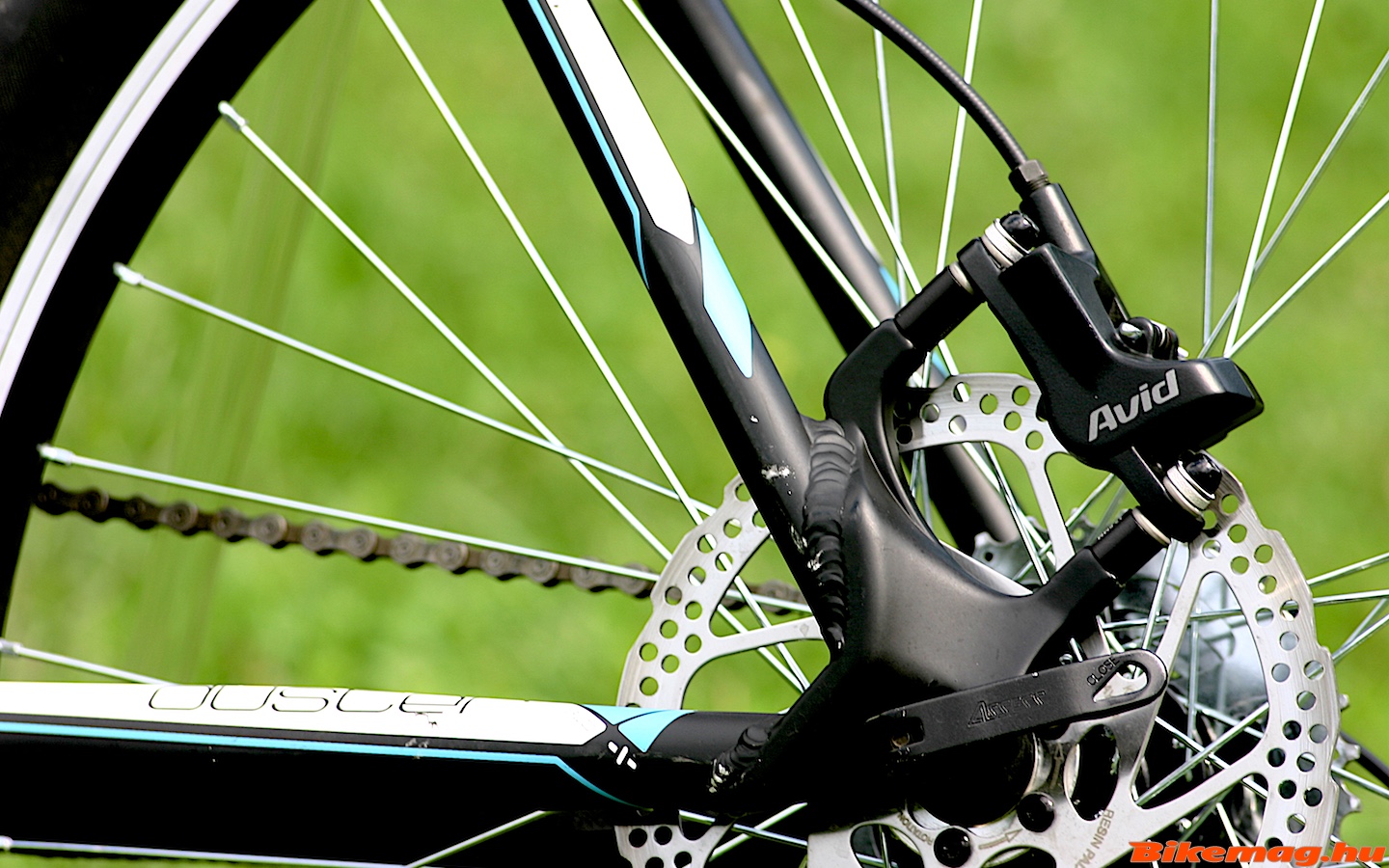

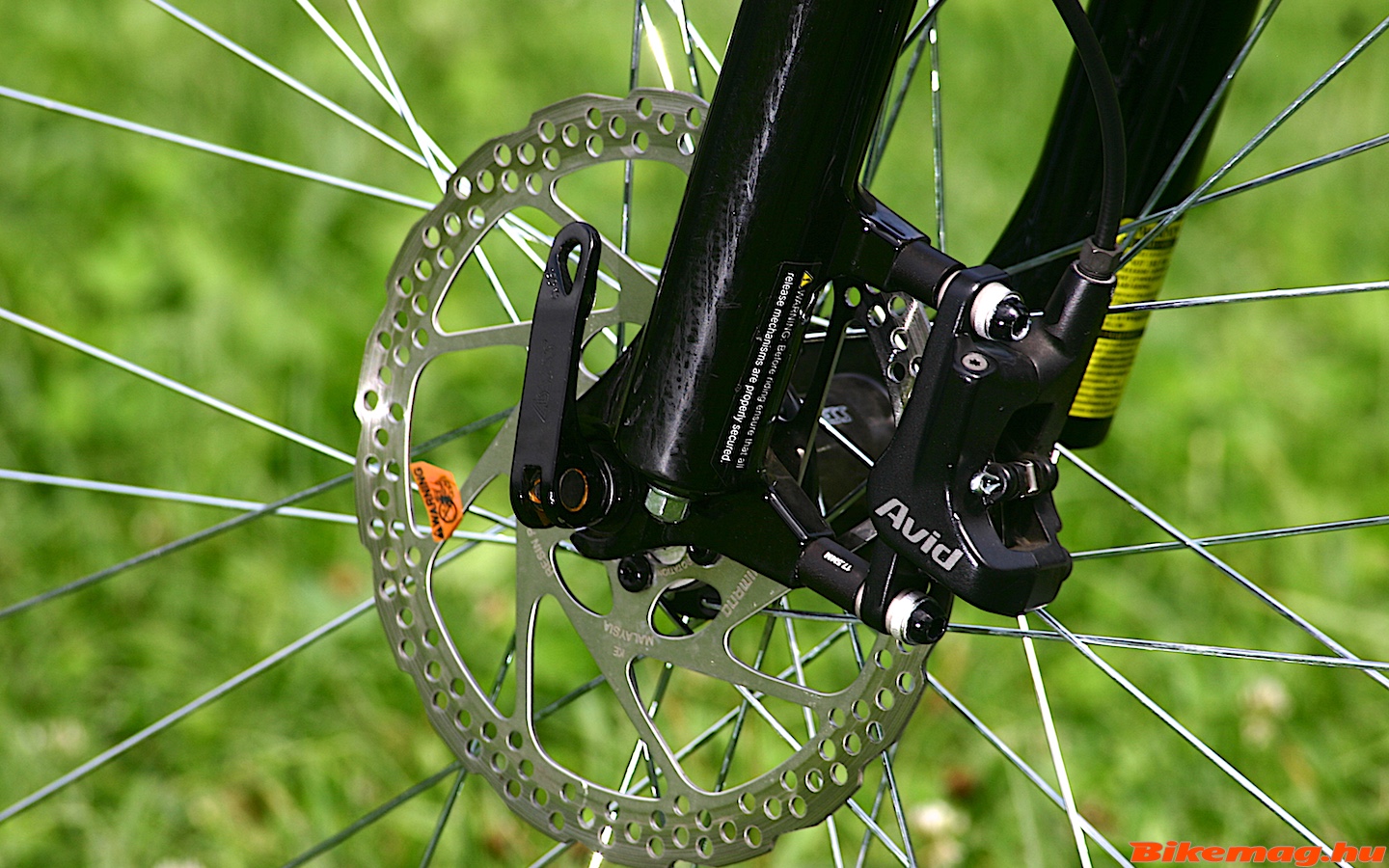

Hidraulikus tárcsafékkel szerelik, méghozzá Avid DB1-essel, amihez 180-as tárcsákat párosítottak. Alapvetően jó ötlet a nagyobbik „pizza”, sokkal jobban adagolható így a fék, és azoknak sem fog túlmelegedni akik majréznak lefelé, és folyamatosan húzzák a fékkart. Arról nem beszélve, hogy azért csak 15,1 kilót nyom a bringa, szóval díjazom a rendes fékeket rajta!
