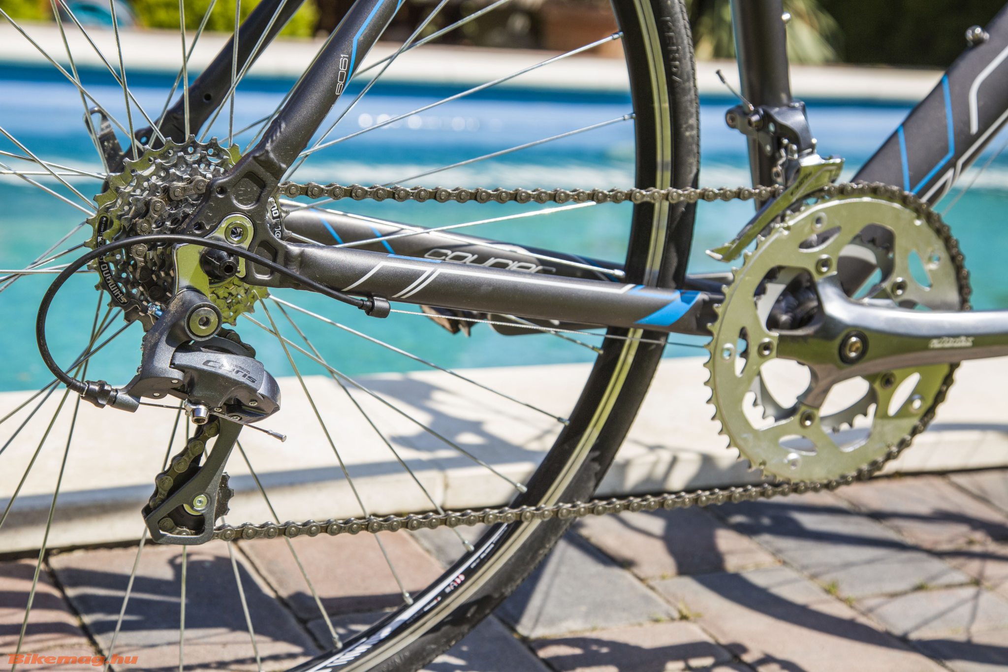

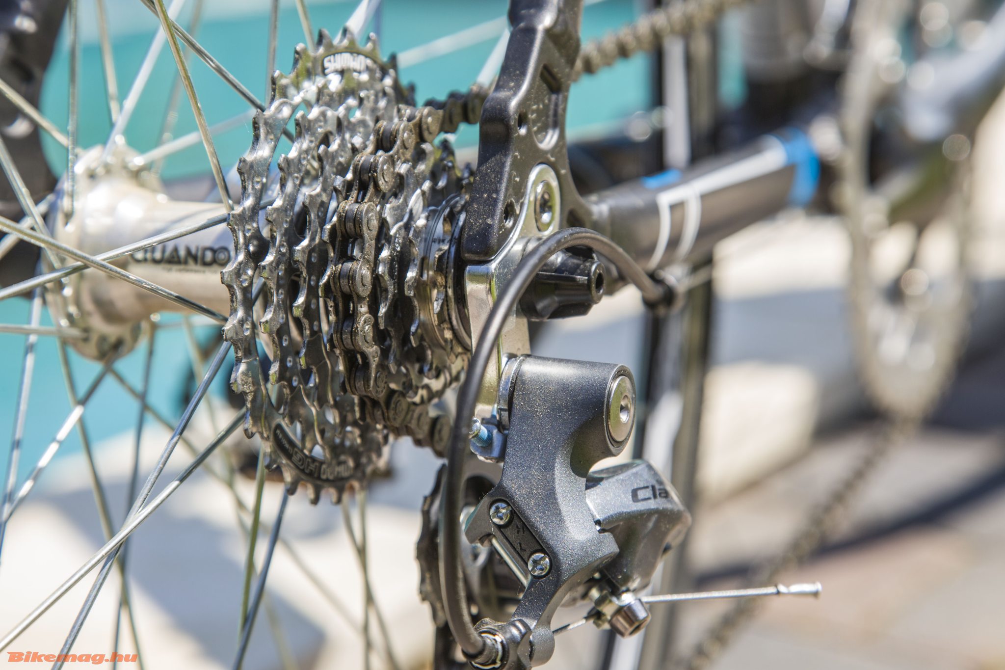

A váltórendszer Shimano Claris, Prowheel duplatányéros hajtókarral, Claris fékváltókarral. Itt álljunk meg egy szóra, mert ez a 2×8 sebességes, országútis stílusú váltás (értsd inkább finom, mint tág az áttételtartomány) már minőségi működést garantál, sokkal drágább kerékpárokon is teljesít ilyen szolgálatot. Jól beállítva nem fog késlekedni a váltó, pontosan működik, ráadásul nem is dögnehéz. Más kérdés, hogy az összeszerelés szakszerűsége hagyott maga után kívánnivalókat, de beállítva tényleg minden klappolt.

Régóta bringázom, de inkább mountain bike-on, 25 éve ültem tartósan országúti kerékpáron, lehet, hogy emiatt volt kellemes meglepetés a Neuzer. Először amikor megnézegettem, sem a hegesztések nem tetszettek különösebben, sem az első villa. Az a sajtolt acél lap belehegesztve egy acél csőbe… úgy érzem nem olcsósít annyit a biciklin, mint amennyit ront a kinézetén és a komolyságán. Lehet, hogy volt minden bowdenvégen kupak, de mire hozzám került a kerékpár, a hátsó féken már kiálltak, kócolódtak a szálak. Az Alhonga fékek az én fejemben talán mindennek a legalja és a kerékpáralkatrészek végállomása. De itt jön a „DE”, mert ezekkel az előzményekkel amikor felemeltem, meglepődtem, milyen könnyű kerékpár.  Már ezen megdöbbentem, majd amikor ráültem, a váz geometriája nekem már nagyon bejött, és egy élmény volt vele tekerni. Jól gyorsult, terepen is el lehetett mozogni vele, kicseréltük egy időre a kerekeket a cyclocross bringában lévőkre, azzal kimondottan montis érzés volt.

Végül nekem nagyon bejött, annak ellenére, hogy az elején csak úgy nézegettem, hogy „Mi ez?!” Még az Alhonga fékek is tök jól fogtak, a Claris fékváltókar kifejezetten tetszett, a hátsó váltás nagyon jól működött, nagyon precíz, nagyon jól rakosgatta a láncot. A szorzót be kellett állítani, és onnantól az is jó volt. Összességében az apró és orvosolható hibákkal egy nagy mosolyt csalt az arcomra.
