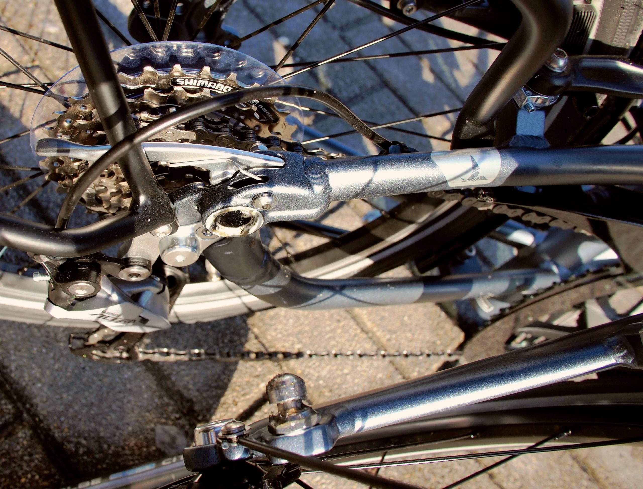

A BYB kerékmérete tehát azonos a Link sorozattal, ellenben a hasonlóság itt többé-kevésbé véget is ér. A Tern mérnökei egy egész sor egyedi technológiát fejlesztettek, amely lehetővé teszi a BYB-koncepció sikerét. Az új vázkialakítás neve „TriFold technology”, amelyben a megszokott hidroform csőprofil helyett egy bonyolultabb duplacsöves konzolszerkezetet (DoubleDeck) alkalmaz. Eme innovatív – és nem éppen kétfilléres – megoldásra valóban szükség van, mert magán a vázon a szokványos 1 helyett 2 zsanéros összehajtási pontot helyeztek el. Igen, a BYB a félbehajtás helyett harmonikaszerű csukódást kínál, ellenben a „csiki-csuki” ellenére a vázmerevség a megszokott szintű marad. Igen, ezt nevezzük mérnöki mesterműnek! És nem utolsósorban a szabadalmaztatott TriFold váz a legszigorúbb EFBE és ISO 4210 biztonsági normákat is simán teljesíti.
Munkahelyen sem kell kint hagyni, bárhova besuvasztható. Gondoljunk bele, hogy nézne ki ez az iroda, ha egy hagyományos bicajt tárolnánk benne!
Az új TFL kapcsolódások 3D kialakítást kaptak, így növelve a kontaktfelületet és a vázmerevséget. A zárómechanika is megújult: a DeadBolt dizájn és SpringLock technológia minden eddiginél finomabb, gyorsabb és pontosabb működtetést biztosít. A gyors oldás-rögzítés üdvözlendő, hiszen a dupla-forgáspont miatt néhány lépéssel többre van szükség az összehajtáshoz és kinyitáshoz. A váz alapanyaga továbbra is a legerősebb 7005 aluötvözet, az új Tern Tarsus villa pedig acél helyett 6061 hidroform aluból készül.
Most már csak az a kérdés, hogy a temérdek mérnöki munkával, az új szabadalmakkal és technológiákkal milyen eredményt értek el a „kompaktosítás” terén? Ami elvitathatatlan, a BYB összecsukva 30%-kal kisebb, mint bármely Link modell, így már a vasúti kocsik és buszok szabvány bőröndrekeszeibe is elhelyezhető. Az „origamicsomag” mellett mobilitást számos egyéb praktika egészíti ki, mint például a „troliüzemmódot” biztosító görgők vagy az új típusú gyorszáródás.
A kompakt csomagmérethez a harmonika-mechanika mellett hozzájárul még a keskeny, minőségi csapágyazással ellátott extra-keskeny Kinetix Neutron Mini 74 első agy, illetve a Tern Physis RF, 3D kovácsolt kormányrúd, ehhez csatlakozik az ugyancsak Tern-fejlesztésű Andros (G2) állítható kormányszár. A hátsó traktusban is újított a Tern: a nyeregszár erős 2014-AL alapanyagból készült teleszkópos konstrukció, ami egyszerre csökkenti az összecsukott méretet, illetve növeli az elérhető nyeregmagasságot. A „torony” tetején a már korábban bemutatott Tern Porter nyereg kap helyet szabadalmaztatott GripPad vállpárnázással, így a „troli” és a „kézicsomag” üzemmód mellett a vállra vevős módszer is rendelkezésre áll.
