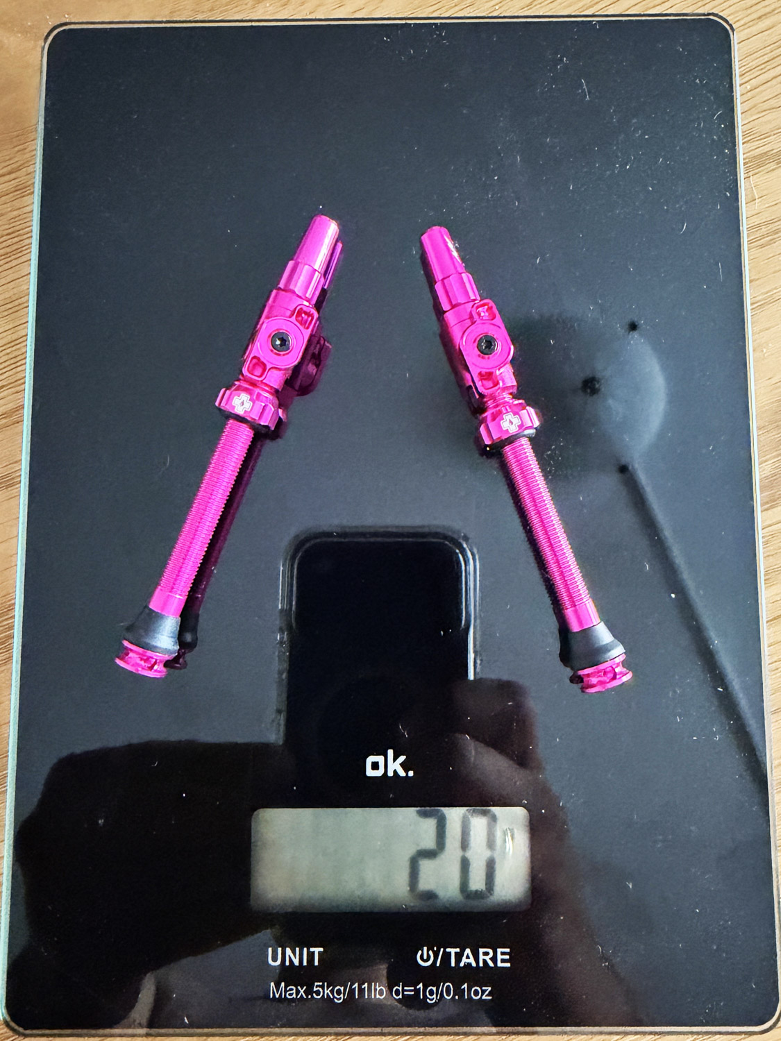

20 gramm 1 pár Muc-Off Big Bore Lite tubeless szelep tömege

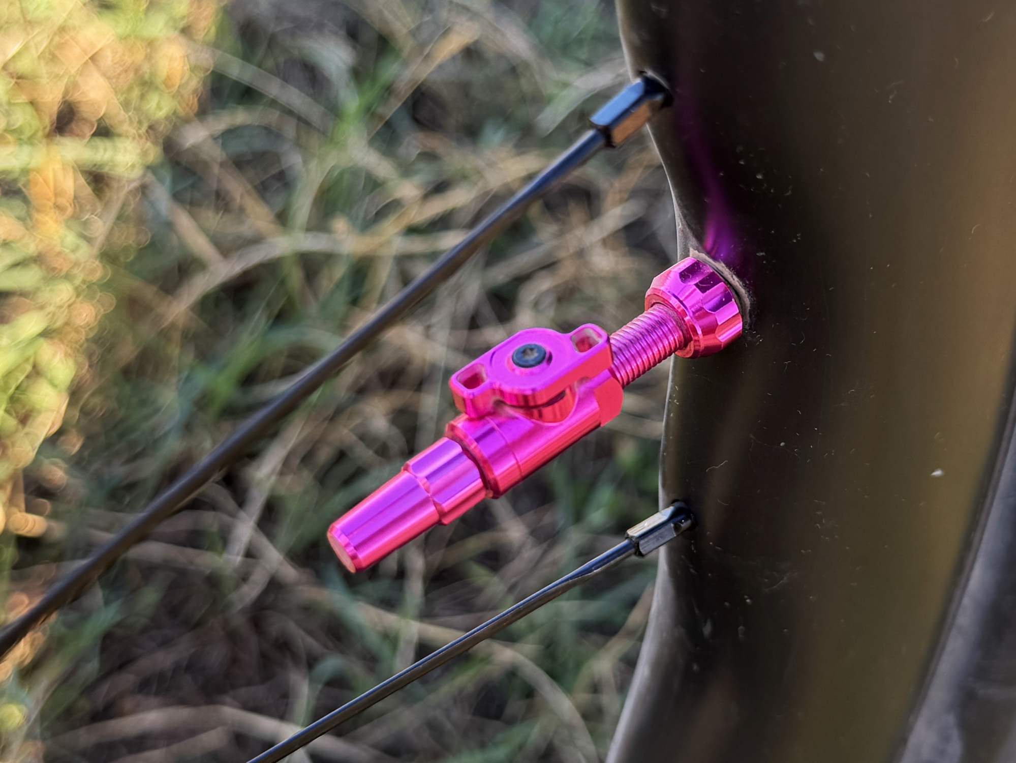

A Muc-Off Big Bore Lite belsejében egy rozsdamentes acélból készült golyósszelep található. Ezt egy kívülről elérhető kis karral lehet nyitni és zárni. Ez az egész rendszer elsőre szokatlan egy hagyományos Presta szelep után.
A klasszikus szelepnél a pumpafej rögzítése után a pumpafej megnyomja a szelepbetétet, és ezen keresztül jut be a levegő. A Big Bore-nál viszont a szelepbetét hiányzik, a levegő gyakorlatilag egyenes úton halad át a szelepen. A Muc-Off ezt „straight through” kialakításnak nevezi.
A kis kar tulajdonképpen egy mini csapot működtet, egyik állásban nyitva van a levegő útja, másikban lezárja azt. Ennek van egy nagyon kellemes mellékhatása is, a nyomást menet közben is finoman lehet korrigálni. Ha például túl nagy lett a nyomás, a kart részben vagy teljesen kinyitva egyszerűen kiengedhetjük a levegőt.

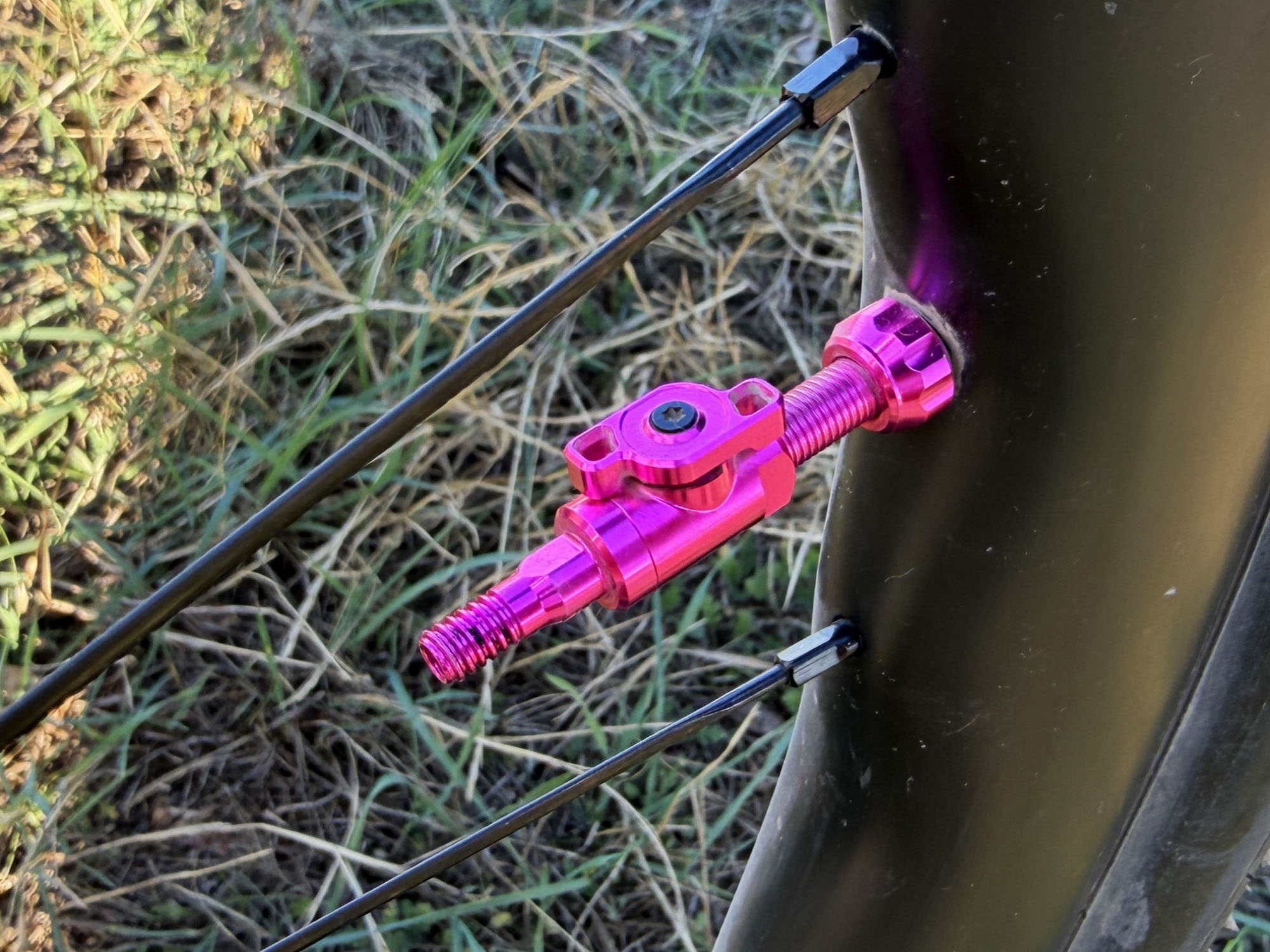

A Muc-Off Big Bore Lite egyik lényeges tulajdonsága, hogy szervizelhető konstrukció. Nem egy eldobható szelepbetétről beszélünk. A szeleptest külön bontható, a golyósszelep és a hozzá tartozó részek eltávolíthatók. A felnihez rögzítő rész szintén szétszedhető, így szükség esetén a teljes szelep tisztítható és karbantartható.
A felszerelésnél ráadásul többféle gumitalp és O-gyűrű közül lehet választani, hogy a szelep különböző kialakítású felnikkel is megfelelően tömítsen. A szeleptest alján 4 mm-es imbuszkulcs számára kialakított rész is található, a külső részt pedig a mellékelt célszerszámmal lehet meghúzni (egy mini villáskulccsal).

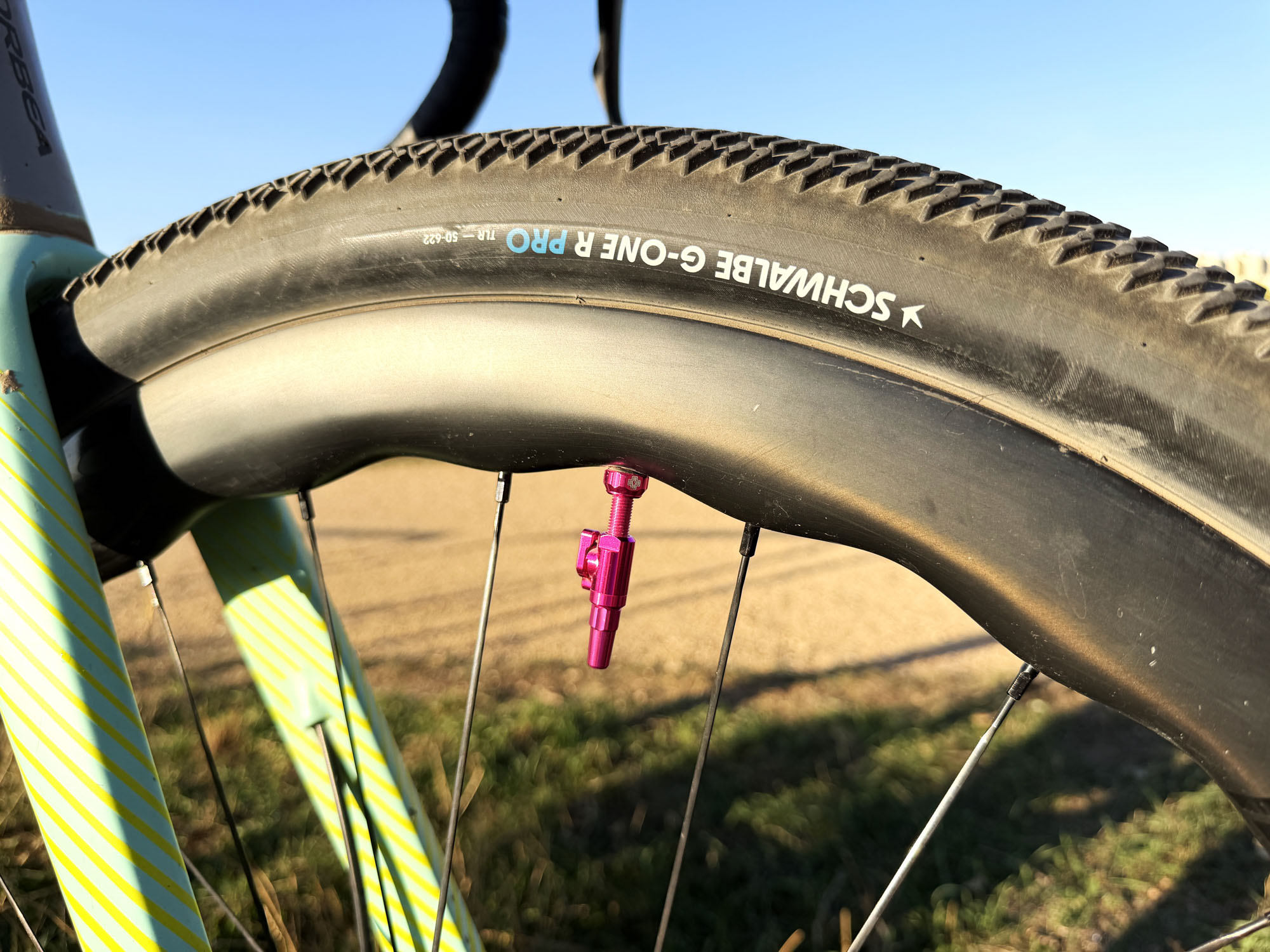

Nálunk a rózsaszín változat érkezett, így nem volt különösebben nagy kérdés, hogy melyik kerékre kerül.
Adri gravel bringájára.
Ő úgysem figyel annyira felfújáskor arra, hogy a szelep milyen pozícióban áll, illetve mennyi tömítőfolyadék kerül a szelep közelébe. Így tulajdonképpen tökéletes tesztalany lett. Ha egy tubeless szelepet valami igazán próbára tesz, az a hétköznapi használat, nem az, amikor laboratóriumi körülmények között egyszer felszereljük.

A kis kar miatt van egy olyan mozdulat, amit a hagyományos szelepnél nem kell megtenni.
A pumpatömlő levétele előtt el kell zárni a szelepet.
Ha ezt elfelejtjük, a pumpafej levételekor természetesen távozik a levegő. Ez nem tragédia, de elsőre könnyű megfeledkezni róla, hiszen a hagyományos Presta szelepnél megszoktuk, hogy a pumpafejet egyszerűen lecsavarjuk vagy lehúzzuk, aztán kész.
A Big Bore-nál előbb a kis kart kell elfordítani.
Pár használat után ez természetesen automatikussá válik, de az első néhány alkalommal érdemes odafigyelni.

A hagyományos Presta szelephez képest a Big Bore Lite elég méretes darab.
Nem csupán a szelep látszik nagyobbnak, hanem maga a felső rész is vaskosabb. Ez részben persze a működéséből következik. Ha nagy légáramlást akarunk, annak hely kell.
Azoknak, akik szeretik, ha egy kerék minden alkatrésze minimális méretű és súlyú, ez nem feltétlenül lesz szerelem első látásra. A Big Bore inkább olyan, mint egy kis technikai kütyü, amit szándékosan jól láthatóvá tettek. Rózsaszínben pedig végképp nem lehet nem észrevenni.
