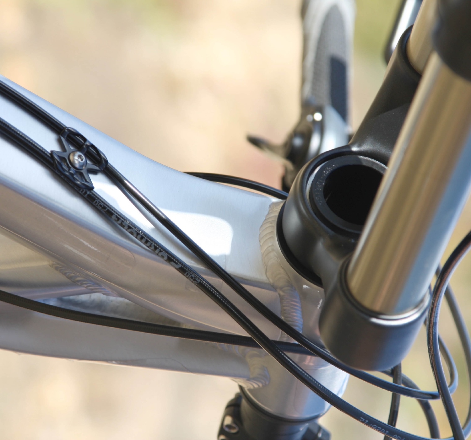

A laposabb fejcső szög nagyobb mértékben terheli a fejcső környékét, tehát hogy továbbra is stabil maradjon a gép eleje, ide nem árt rakni némi plusz anyagot. A Mondraker rakott.
Stealth csőtechnológia
Erre szolgál a Stealth cső technológia. És hogy ez mi fán terem?

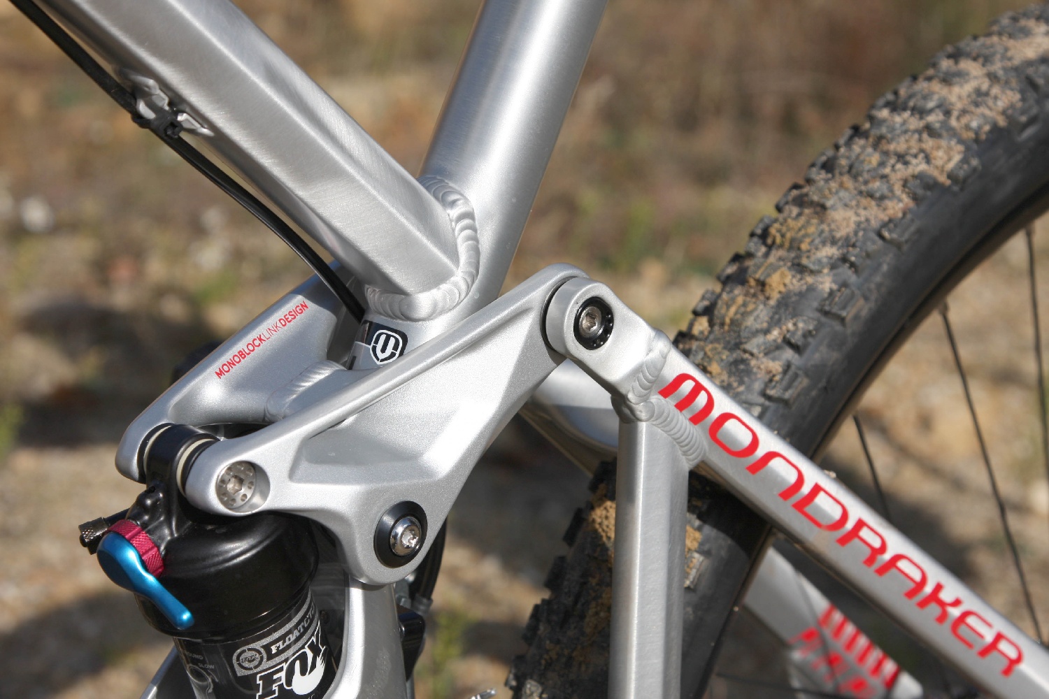

A hosszú rugóutas össztelós gépeken a forgáspont rendszerek, és rugóút hossza miatt egy csomó esetben totál más irányú erők hatnak, mint egy hagyományos kör keresztmetszetű csövekből épített merev vázon. Vannak kiemelt stressz pontok és területek, ahova bizony nem árt minél több anyagot rakni. Erre nagyon alkalmasak a lapított, és kissé szögletes alakú csövek. Ezeket a megfelelő irányban lapítva, bizonyos helyekre egészen sok anyagot, és ami talán még lényegesebb, jó hosszú, és egyenletesen terhelt hegesztési varratot lehet létrehozni, a nélkül, hogy irdatlan mértékben megnövelnénk a cső falvastagságát, és tömegét. Ezt bőszen alkalmazzák is a Mondraker mérnökei, hiszen a nyeregvázcső kivételével nem találunk a vázon hagyományos, kis átmérőjű, kör keresztmetszetű csövet.

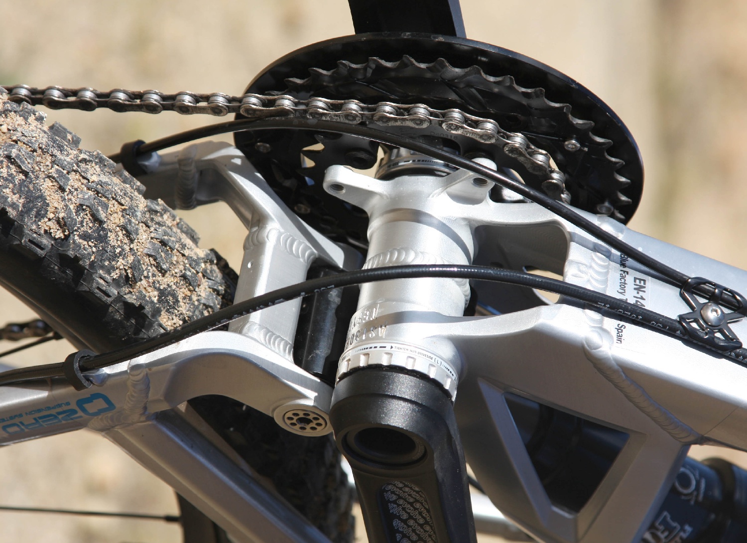

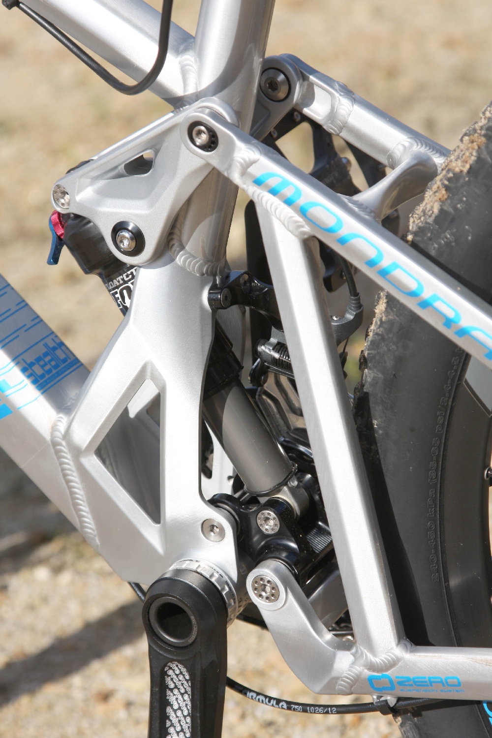

Zero Suspension System
A váz közepe és hátulja, már ránézésre sem egy egyszerű eset. Forgáspont hegyekbe, himbakarokba ütközünk lépten nyomon. A váz valójában egy virtuális forgáspont rendszerre épül, tehát a váz hátsó háromszöge nem egy db fixen elhelyezett forgáspont mentén mozdul el egy körív mentén, hanem a hátsó tengely egy majdnem teljesen egyenes utat ír le a berugózás során, és közben. E rendszernek több előnye is van. A leggyakrabban hangoztatott előny, hogy ezzel a felépítéssel nagyrészt ki lehet küszöbölni a pedálozás során fellépő pogózást, – erre utal a Zero elnevezés is- valamint a hátsó kerék fékezése sem hat olyan mértékben a berugózásra, mint ahogy az az egy-forgáspontos rendszereknél tapasztalható.
Virtuális forgáspont
Ezek kétség kívül fontos előnyök, de a legfontosabb a felszín alatt lakozik, és inkább a tervező asztalon jön elő. A VPP-s rendszerek (Vitrual Pivot Point) szerintem legnagyobb előnye, hogy nagy mértékű szabadságot biztosít a tervező számára, hogy a rendelkezésre álló rugóút tartományt hogyan ossza be. A himbakarok, és szögek, valamint a rugóstag fejére kifejtett nyomási karakterisztika tekintetében egy VPP-s rendszerből ki lehet hozni progresszív, lineáris, vagy akár többszörösen változó geometriájú rugóutat is. Az is megoldható, hogy akár a vázban lévő, adott rugóstag eredeti gyári karakterisztikájára „szabják rá” a forgáspont rendszer által kifejtett erőket. Ha ez most kicsit kínainak hangzik, akkor érd be azzal, hogy észveszejtően baromi jól fog mozogni a rendszer, és érzetre sokkal nagyobb lesz a rugóút, mint ami valójában. Meg lehet pl. oldani azt is, hogy az út elején legyen egy pár centi, ahol viszonylag nehezebben mozog a rendszer, pl. azért, hogy semlegesítse a hajtásból adódó pogózási mozgást, majd ha a bemozgás mértéke már elér egy szintet, akkor a közép tartományban lineárissá, majd az út végén pedig progresszívvé váljon a rendszer, hogy ne ütődjön fel az út végén.
Mondanom sem kell, hogy egy szimpla egy forgáspontos rendszerrel ezt a működési kultúrát nem igazán lehet megvalósítani.
A lánc és támvilla közti keresztátkötő fokozza a hátsó háromszög merevségét.
A Zero további előnye hogy a rugóstag egyik feje sincs fixen a vázhoz rögzítve, hanem mindkettő egy-egy himbakar végbe csatlakozik. Ez további lehetőségeket nyújt a tervezők számára még tökéletesebb rugózási összhang létrehozásában.

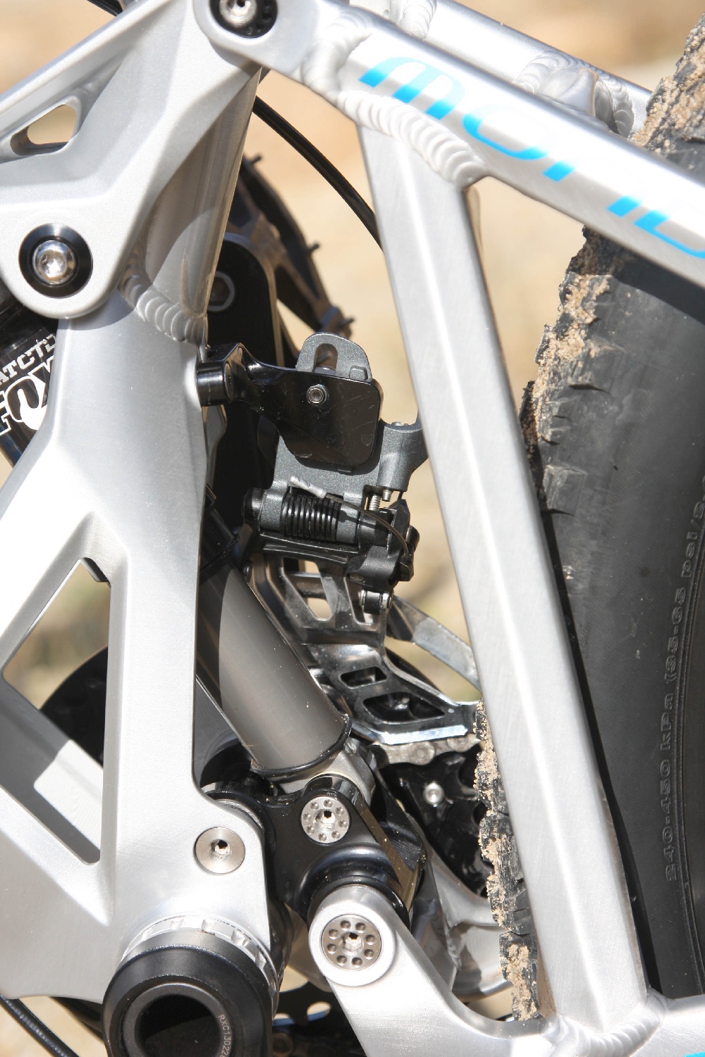

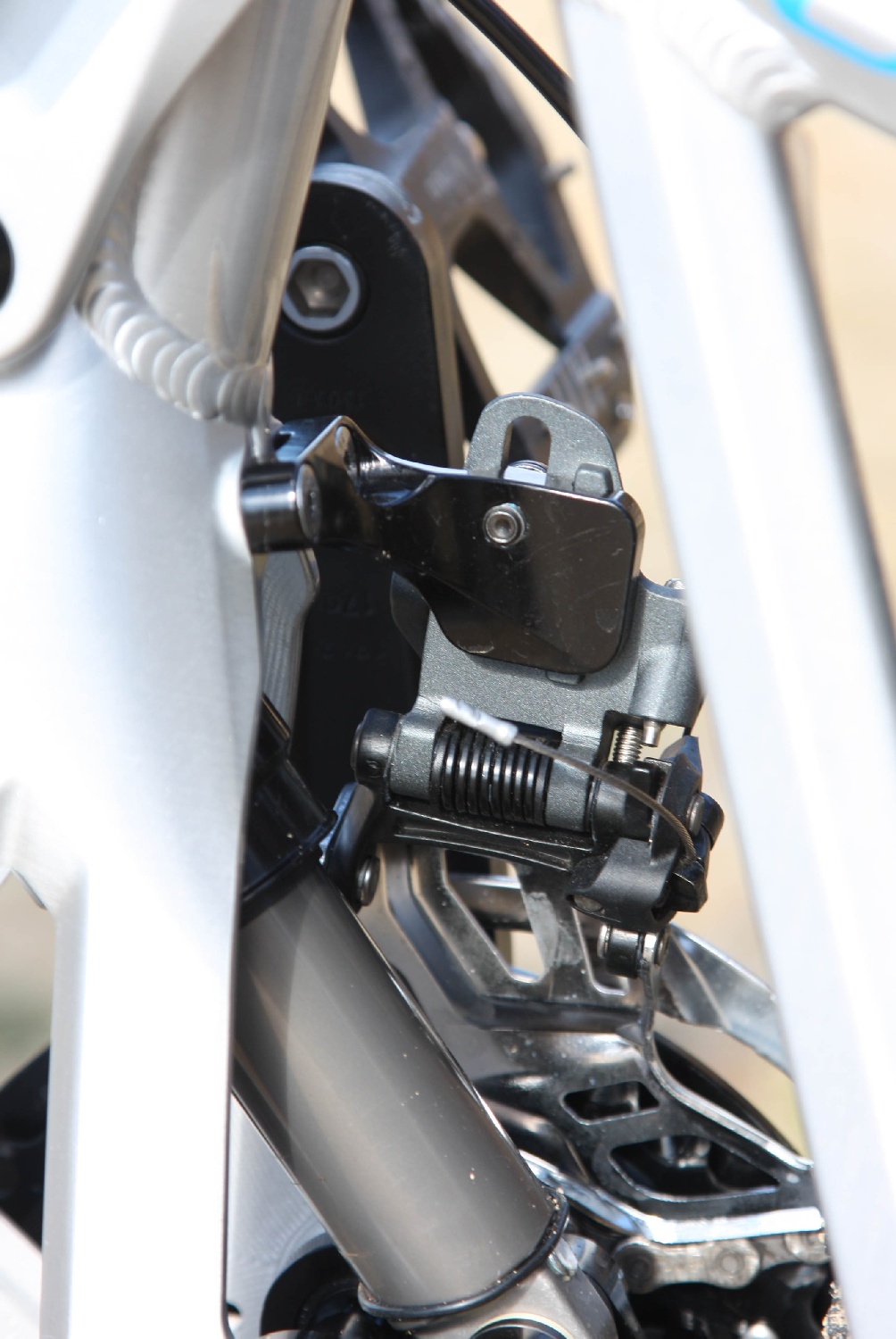

Jó dolog az ISCG5 és a tag alatti dzsuva kivezető nyílás

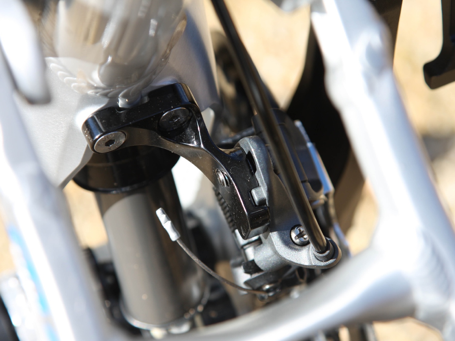

Vééégre PM konzol hátul is…

Az egyik leghatékonyabb kábelvezető amivel valah találkoztunk
Az egyik leghatékonyabb kábelvezető, amivel valaha találkoztunk

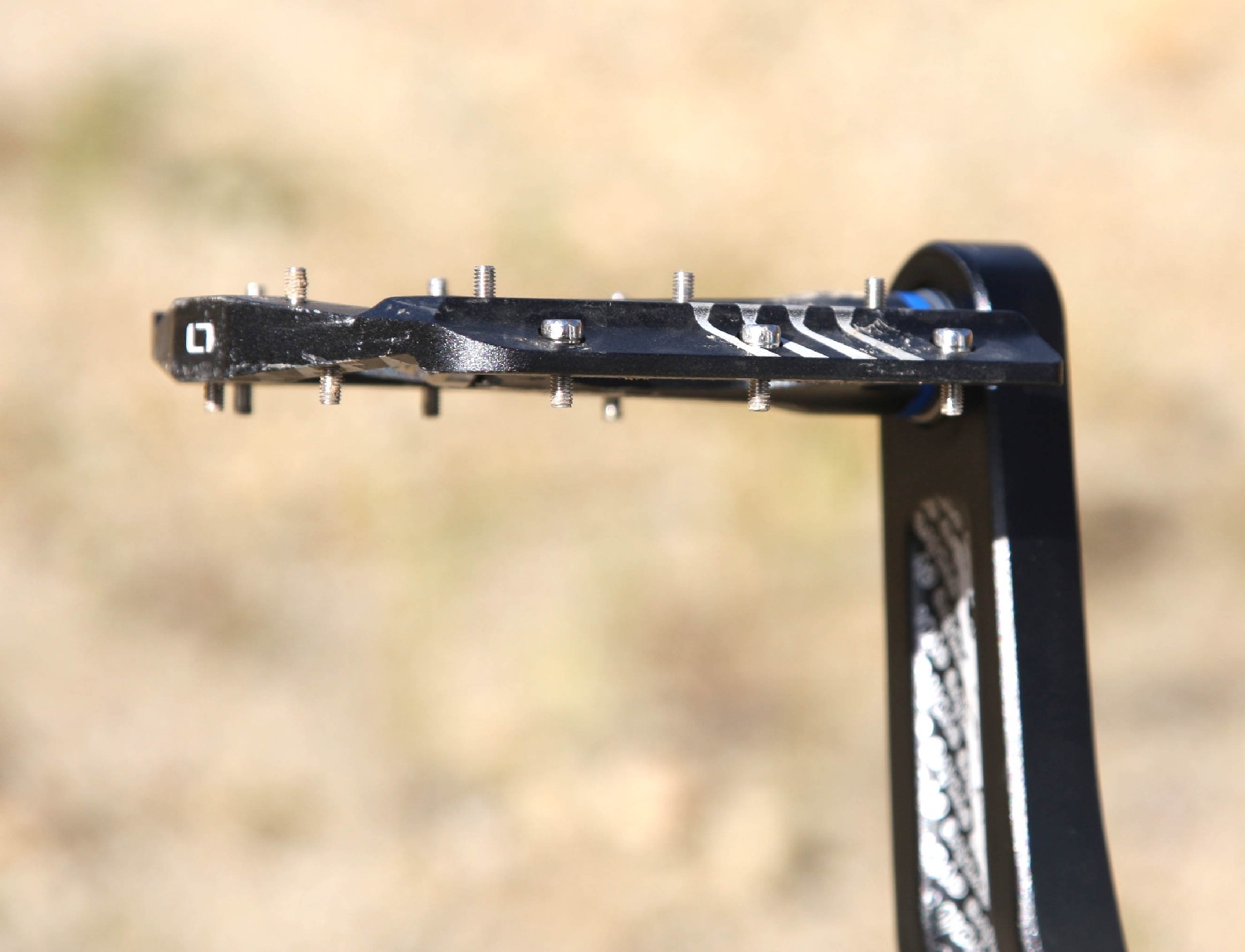

Imádtuk ezt a pedált, kár hogy nem széria tartozéka ennek a gépnek
