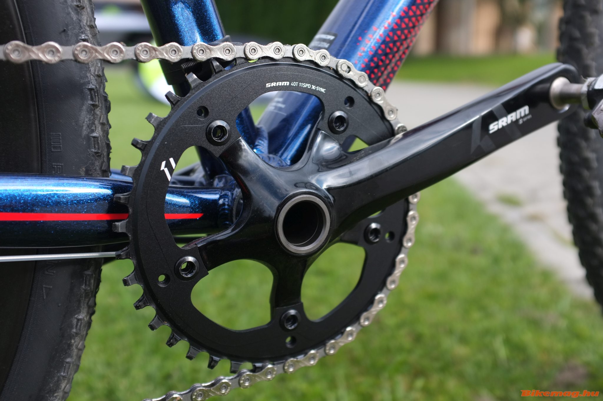

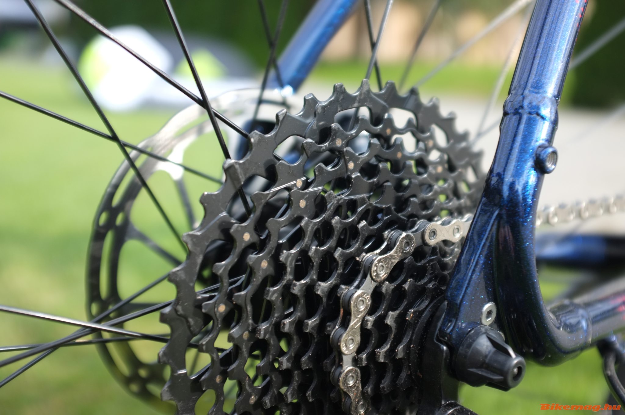

A felszereltség teljes SRAM Apex CX1 szett, ahol az 1×11-es rendszer különlegességét a 11-42-es nagy áttételtartományt biztosító sor is adja. Ezzel gyakorlatilag olyan emelkedők nyílnak meg egy hétköznapi bringás számára is, melyeket esetleg nem tudott eddig kitekerni! A 40/42 fokozat 0,95-ös áttétel, összehasonlítva mondjuk egy kompakt hajtómű 34-es kistányérja a 32-es foggal 1,06-ot ad ki.
A legkeményebb áttétel aszfaltos lejtőkön bizony kevés, de azért a 40-11-gyel lehet 40 km/h fölött tartósan haladni. Nyilván adja magát, hogy ha valaki főleg aszfalton használja a bringát, feltesz előre egy 44-es tányért, és azzal lefelé is tud tekerni, felfelé pedig még mindig igen könnyű, 1,04-es áttételt kap, ami még mindig könnyebb kicsit a 34-32-nél. Cyclocrossra vagy tereppel vegyes hobbi sportolásra viszont teljesen jó a gyári setup.

A többi alkatrész közül a hajtómű a középkategóriába sorolható, de már csőtengellyel készül és a már említett 40-es tányérral érkezik. a fogak kiképzése meggátolja a lánc leesését, ebből a szempontból érdekes lenne a tartós teszt, hogy mennyi idő alatt kopik olyan állapotúra, hogy ez a tulajdonsága is csorbul. A kormány, kormányszár, nyereg és a nyeregszár szintén a középkategóriát képviselik, Merida Expert logó virít rajtuk.
