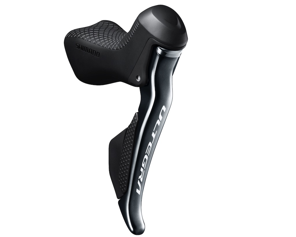

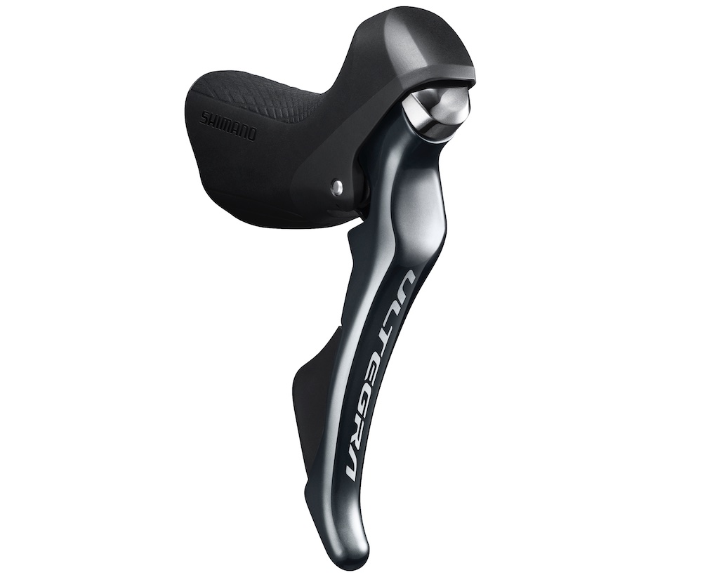

ST-R8050/8070 Di2

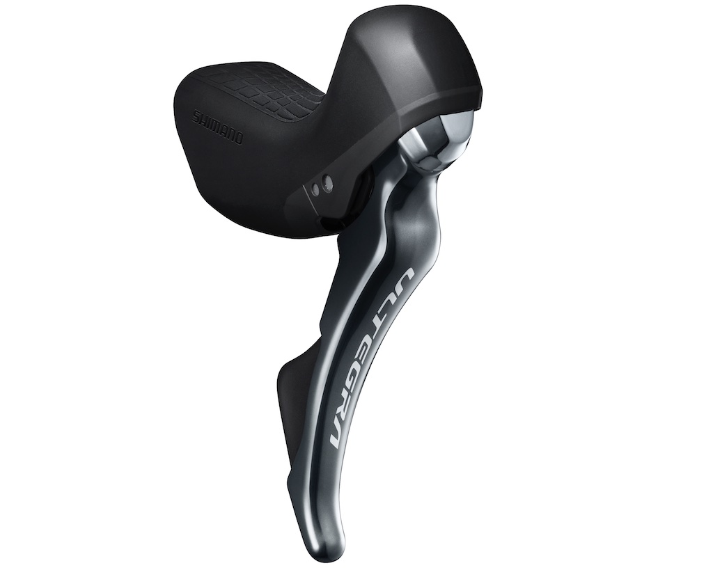

A Di2 váltókarok most már képesek a Synchronized Shifting-re és a semi-syncro üzemmód is elérhetővé vált, így akár el is hagyható a bal oldali váltás, ami hegyikerékpáron még érhető, hiszen a váltókart nem kell felrakni a bringára, de országútin kevésbé látjuk értelmét. Ehhez szükség lesz a BT-BN110-es akkumulátorra is, mert csak ez tartalmazza a szükséges chip-et. A váltásérzeten is változtattak, ami azt jelenti, hogy határozottabb mozdulat kell a váltáshoz, így viszont kesztyűben jobban lehet érzékelni a folyamatot. Természetesen elérhető lesz a mechanikus fékes Di2 (8050), illetve a hidraulikus tárcsafékes Di2 (8070) is.

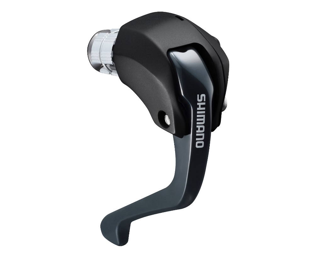

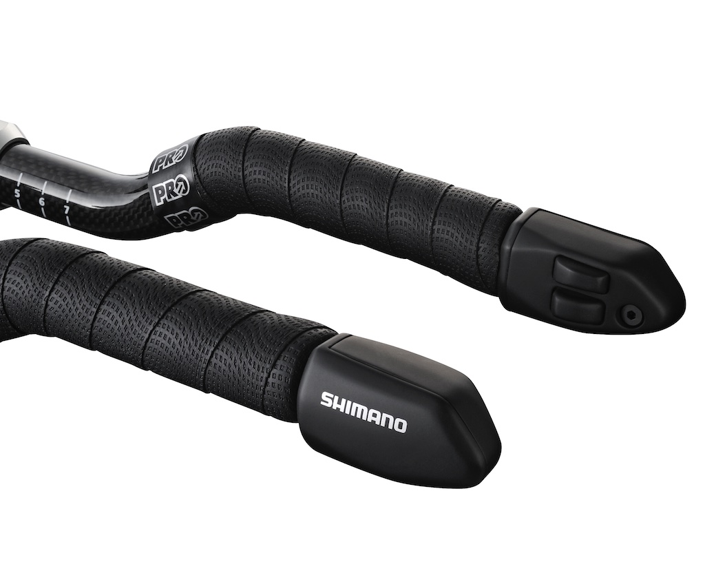

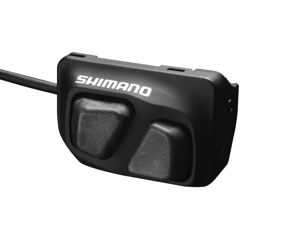

A szatelit gombok szintén megvásárolhatók lesznek, méghozzá többféle kivitelben, ugyanis lesz kormányvégbe dugható triatlon/időfutam verzió, és felső fogáshoz használható kétgombos is. Az E-Tube app segítségével szabadon konfigurálható lesz nagyjából minden amit szeretnénk, de ehhez azért nem árt mélyebben ismerni a rendszert, vagy olyan boltban beállíttatni ahol kenik-vágják a Di2-t. Az ST-R8050-es Di2 karok 285 grammot nyomnak, a hidrós 8070-es 320 g, a mechanikus 8000-es pedig 438 gramm.

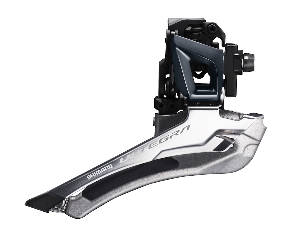

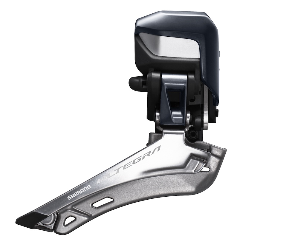

FD-R8000/8050
Első váltóból szintén egy „kicsit” nehezebb Dura Ace lett, mivel mind a bowdenvezetésük, mind a kialakításuk megegyezik. A bovdenezés kicsit bonyolultabb lett, viszont egy nagyságrenddel jobb első váltási gyorsaságot kapunk a régi Ultegrához képest. A Di2 verzió pedig hozza a szokásos gyorsaságot, amin nehéz lenne már javítani.

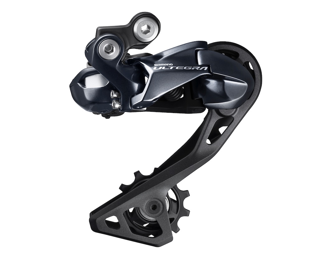

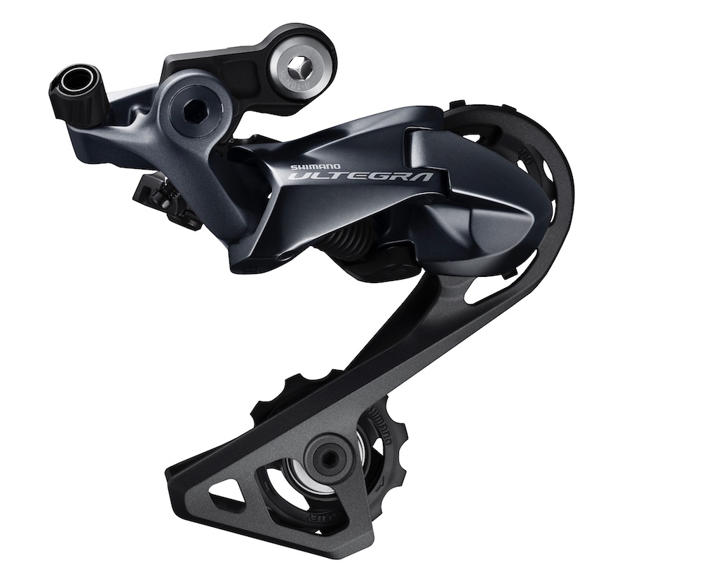

RD-R8000/8050
A hátsó váltó szintén megkapta a Dura Ace „low profile Shimano Shadow RD” formáját. A mostani Ultegra is szemet gyönyörködtető látvány, de az új Dura Ace és most már Ultegra látványa más liga. Pozitív értelemben. Az új hátsó váltók már teljesen a lánckeréksor alatt helyezkednek el, ami nem csak a mechanikai sérüléstől véd, hanem a váltás finomságát is javítja. Kétféle kanálméret lesz: az SS azaz rövid kanalas verzió maximum 30-as nagy lánckereket tud elvinni, a GS vagyis hosszú kanalas kivitel pedig az új „montis” 34-essel is elboldogul.

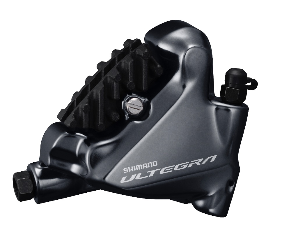

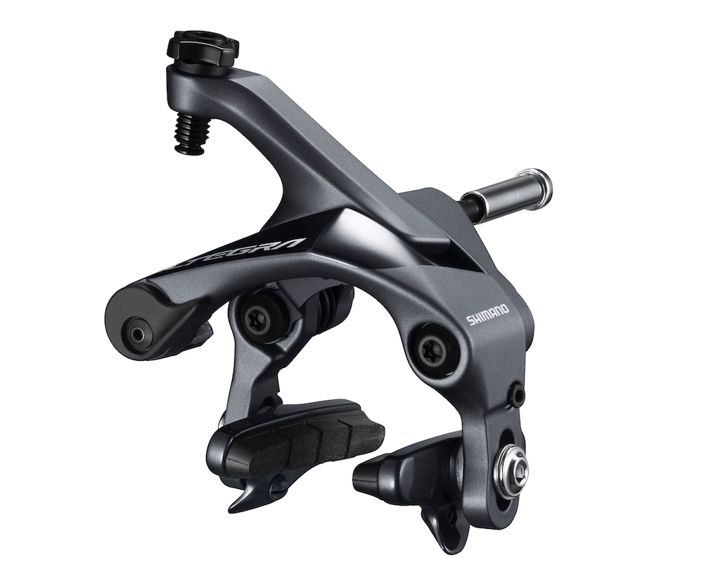

BR-R8000/8070
A fékek hagyományos két forgáspontos mechanikus verzióban érkeznek, de már az összes ma használatos konzol szabványhoz igazodnak. Immáron mindegyik patkófék kompatibilis a 28 mm széles gumikkal! Emellett itt a 8070-es hidraulikus fék még nagyobb fékerővel, Flat Mount konzollal és 280 grammos súlyban. A megosztó kinézetű féktárcsák 212 grammot nyomnak. Ami a durva különbséget jelenti az az, hogy párban! nyomnak 492 grammot a fékek tárcsástól, miközben a mechanikus fék pár 360 gramm, tehát alig van már különbség a mechanikus és a hidrós szettek között.

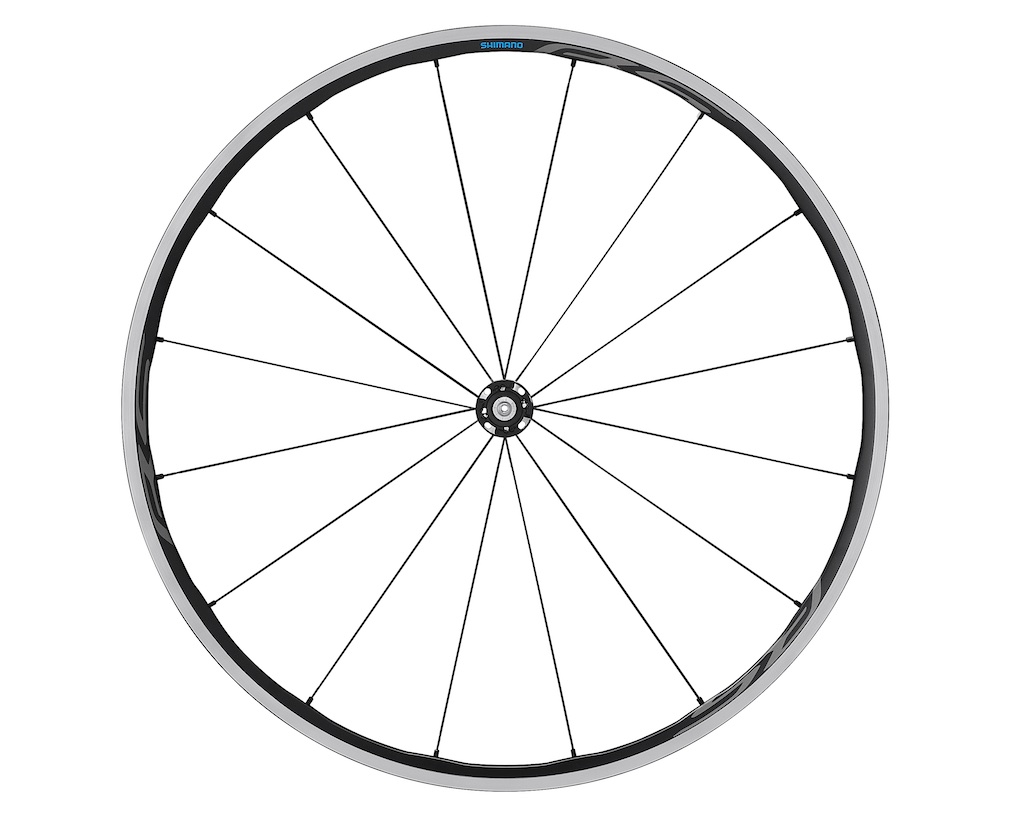

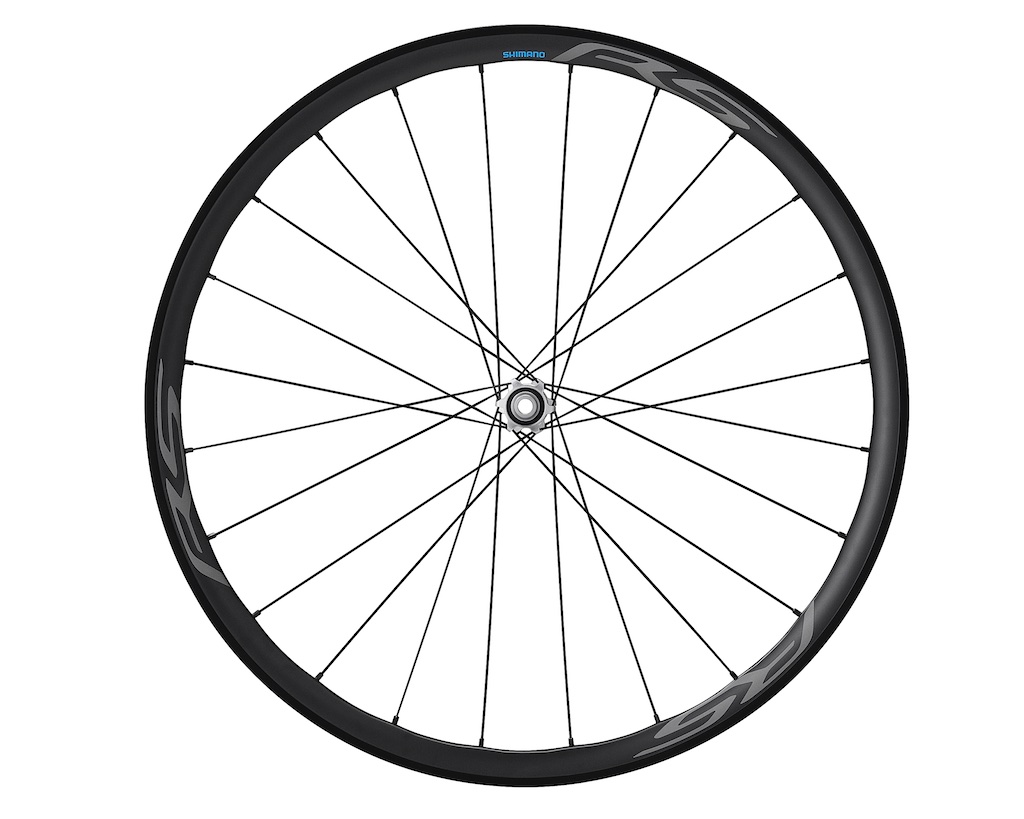

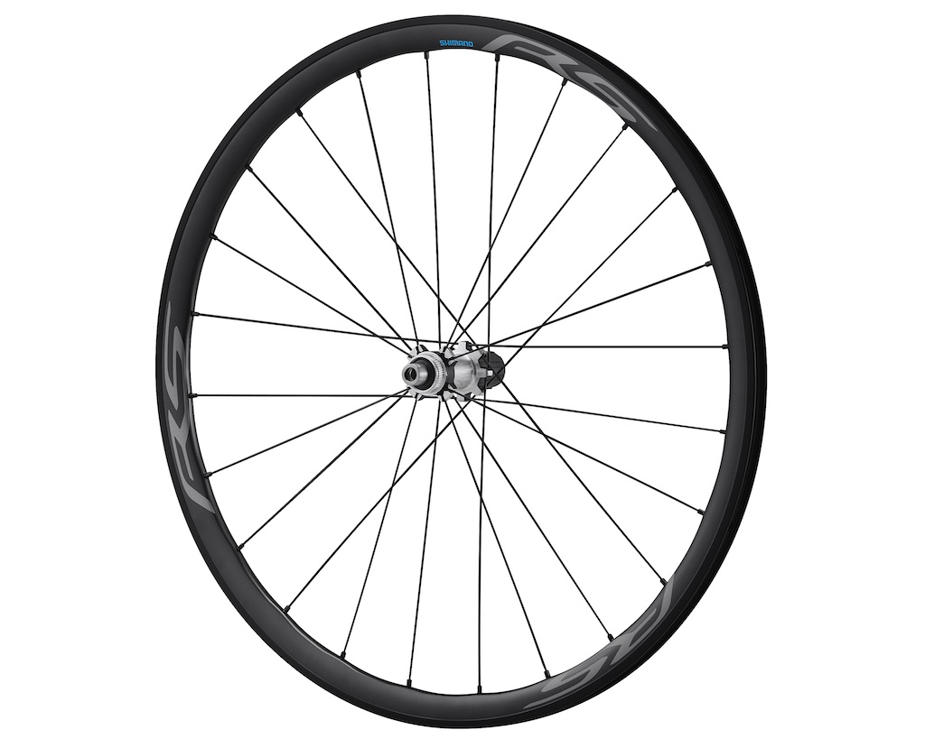

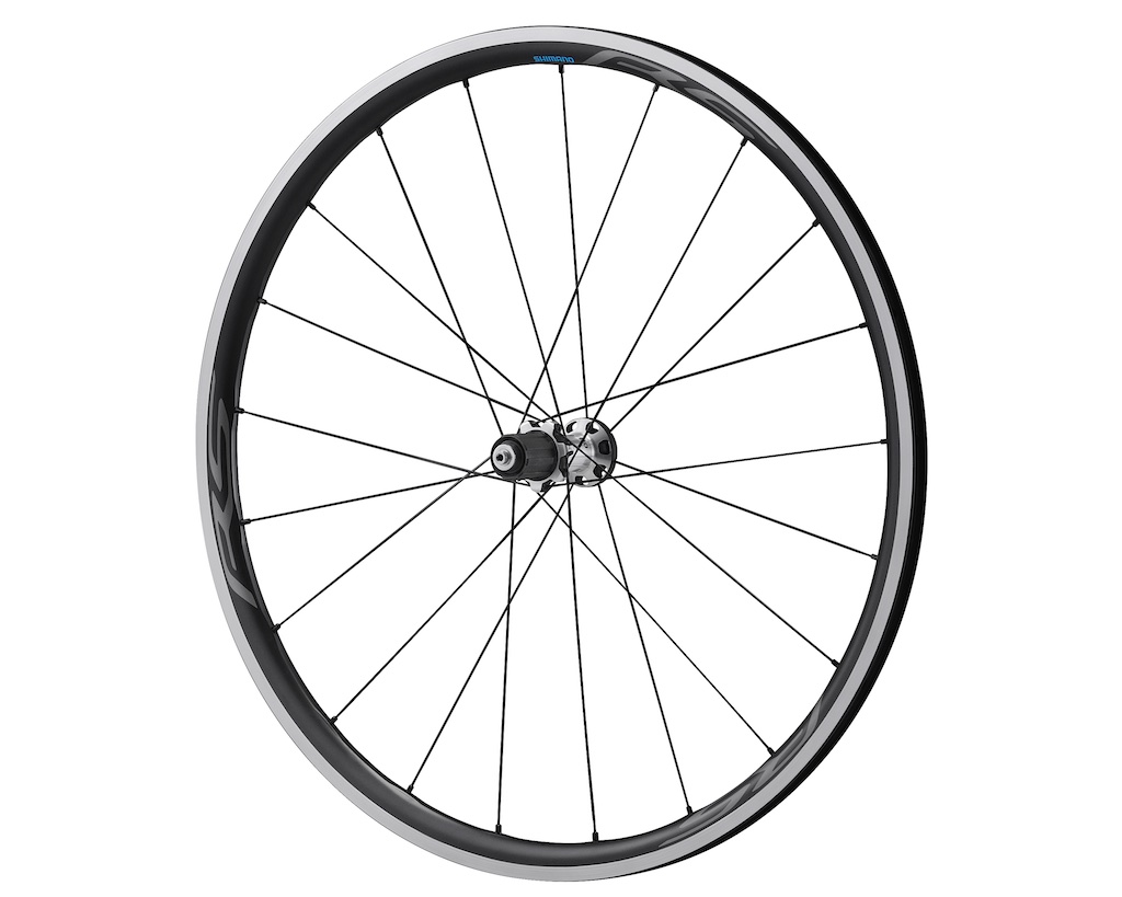

Új agyak és kerékszettek is érkeznek az új szettel. A WH-RS700-as kerekek alu magos karbon felnisek, illetve tubeless gumival szintén kompatibilisek. A WH-RS770-es lesz a tárcsafékes kivitel csőtengelyekkel szerelve.
