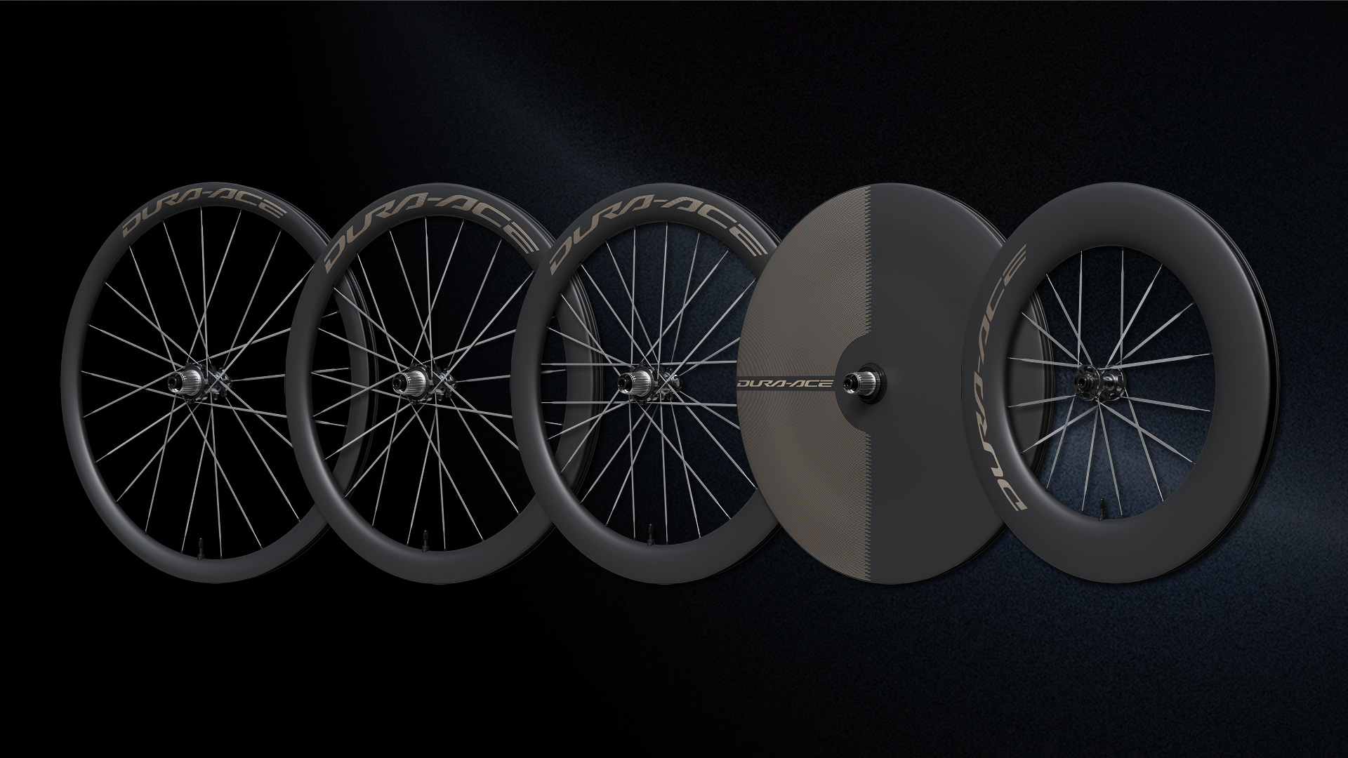

Az új sorozat öt modellt foglal magába: a C36, C50, C60, a C99 első kereket, valamint az időfutam- és triatloncélokra készült hátsó telekereket. A kínálat így lefedi a hegyi befutóktól kezdve az egynapos klasszikusokon át egészen az időfutamokig szinte minden versenyhelyzetet.

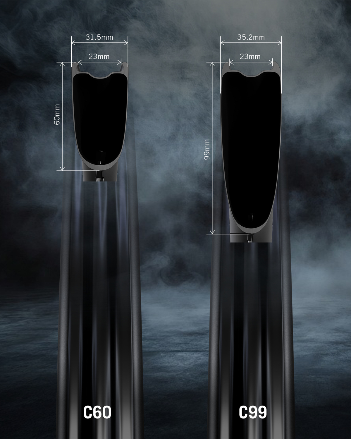

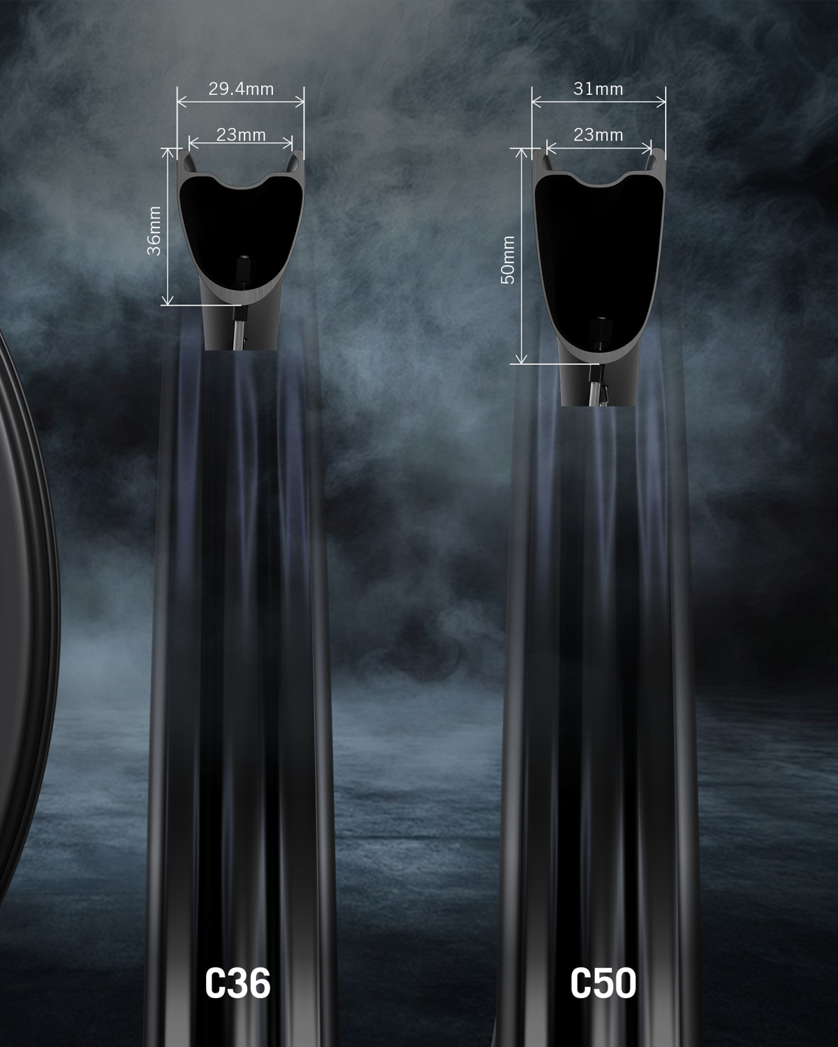

Az új felnik:
  • 23 mm belső szélességet kaptak,
  • első és hátsó kerékhez külön optimalizált felniprofillal készülnek,
  • külső szélességüket pedig az aerodinamika és az oldalszeles stabilitás egyensúlyára hangolták.
A Shimano mérései szerint 48 km/h sebességnél, 30 mm-es gumival akár 2,7 watttal kisebb légellenállás érhető el az előző generációhoz képest. A fejlesztés során nem csupán szélcsatornában vizsgálták a kerekeket, hanem különböző oldalszél-szögeket modellező számítógépes szimulációkat is alkalmaztak, hogy a valós körülmények között is kiszámítható maradjon a viselkedésük.

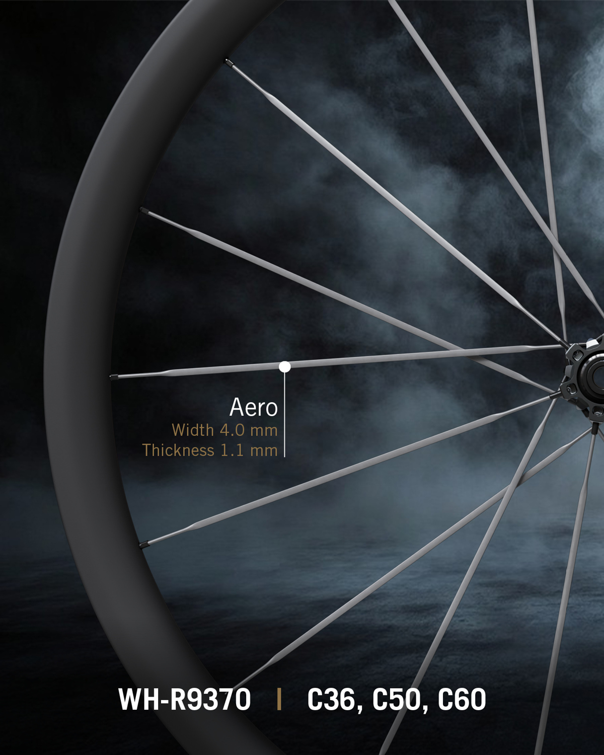

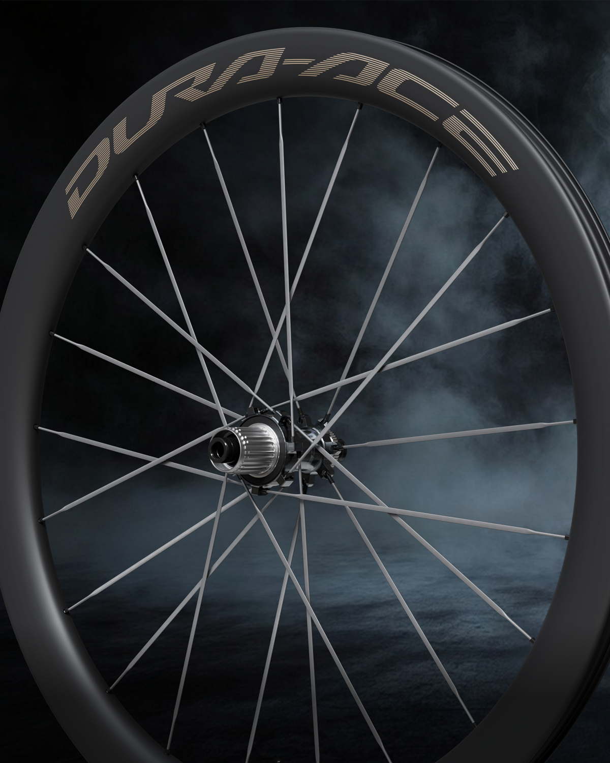

Új karbon küllők

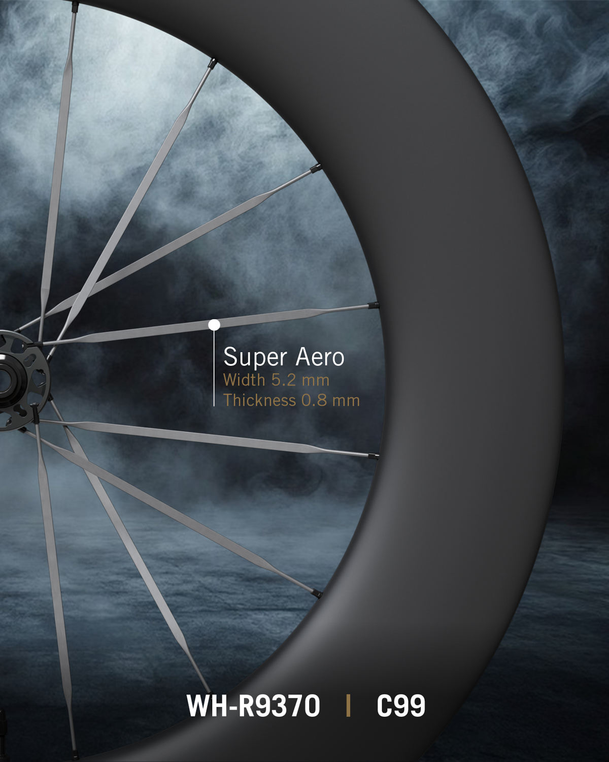

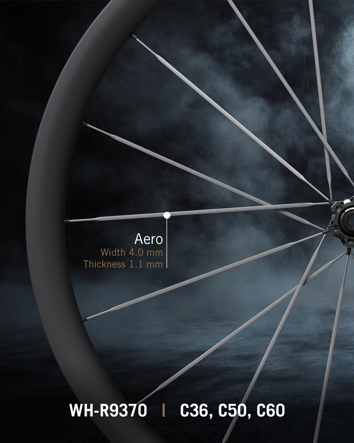

Az egyik legérdekesebb újdonság a Shimano saját fejlesztésű karbon küllője.
Két változat készül belőle:
  • Aero
  • Super Aero
A küllők mérete, száma és kiosztása modellenként eltér, így minden kerékszett pontosan azt a karaktert kapja, amelyet a Shimano az adott felhasználásra szánt.
A C36 például a kis tömegre és a gyors reagálásra koncentrál, míg a C60 már a nagy sebesség melletti oldalirányú merevséget helyezi előtérbe.

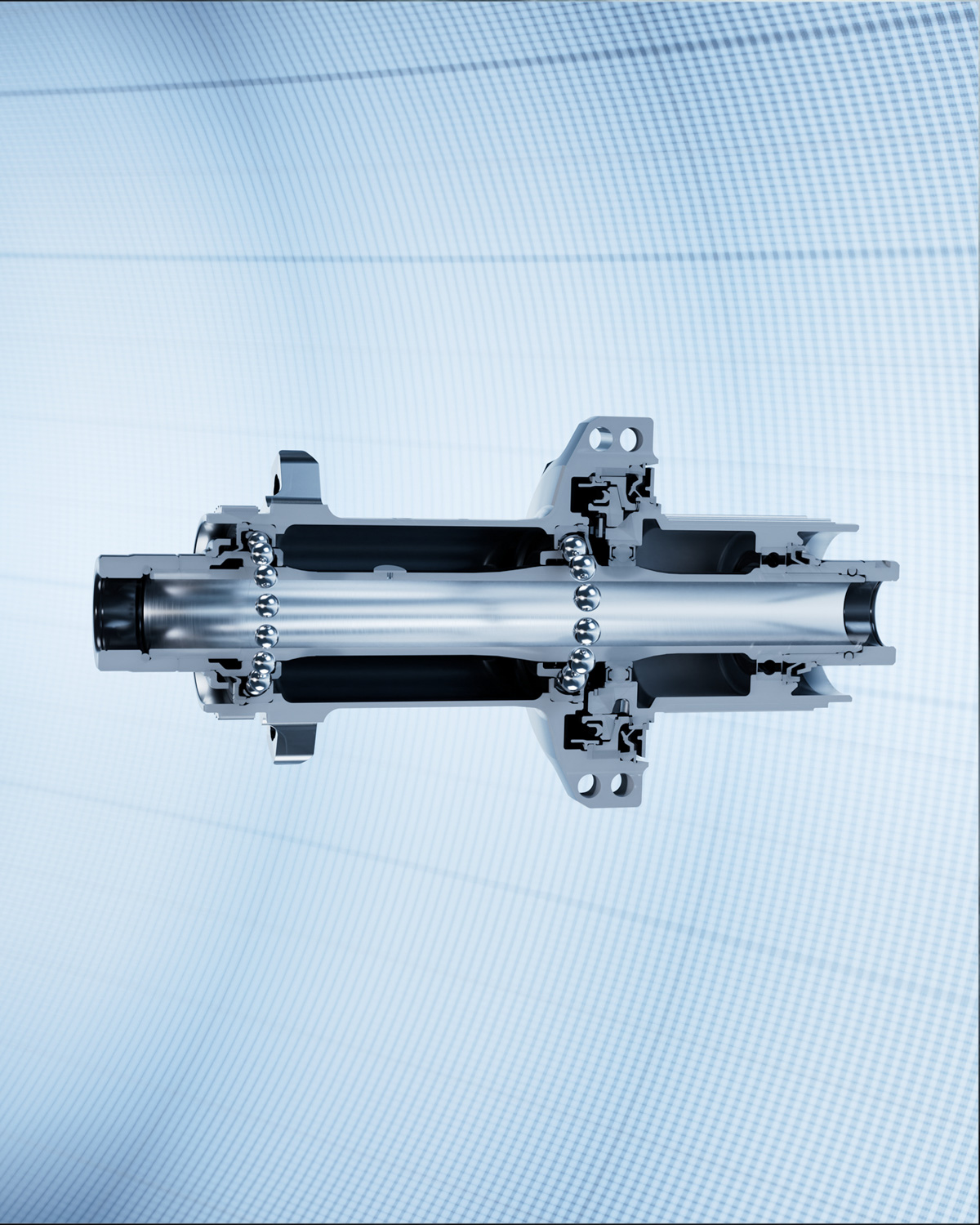

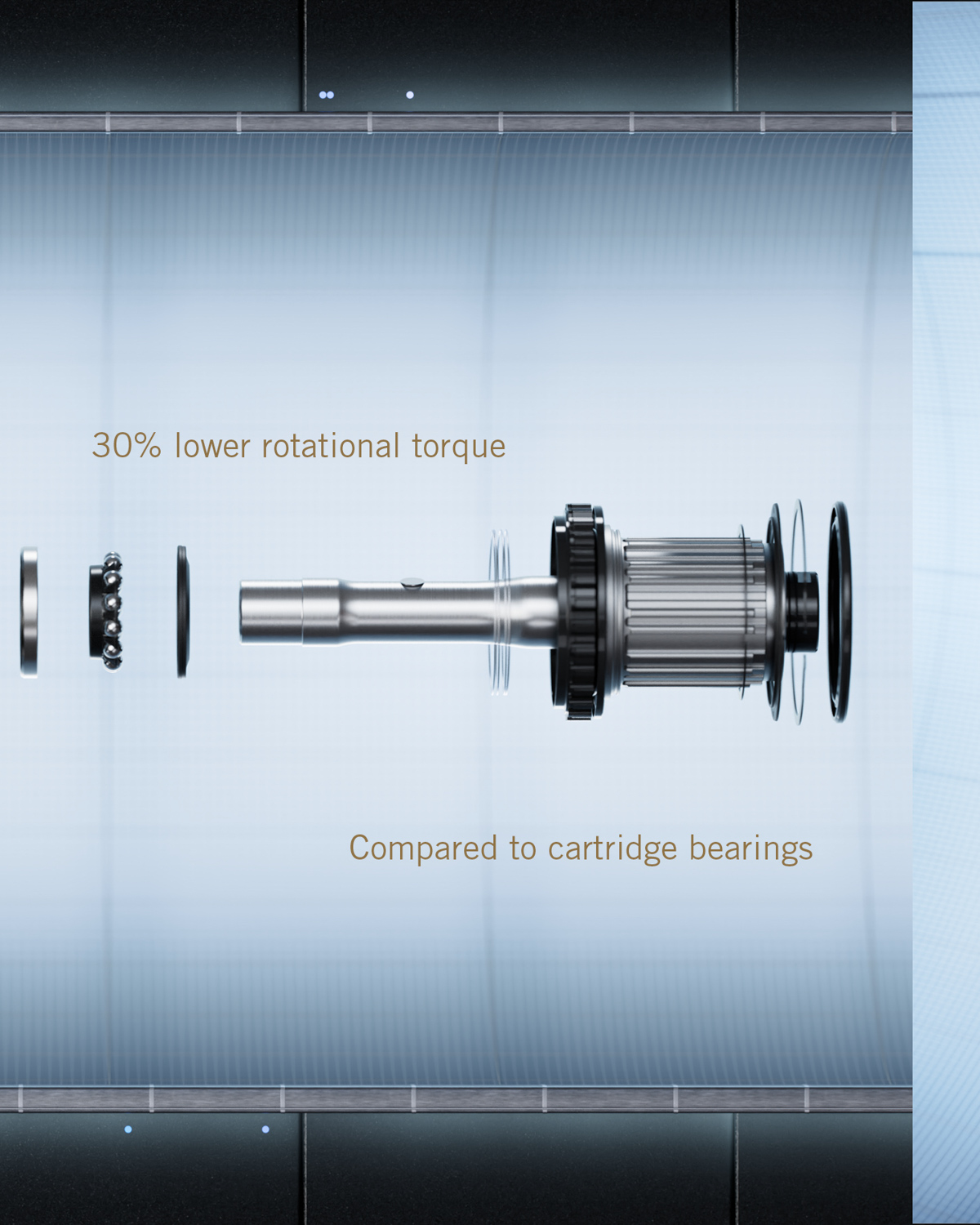

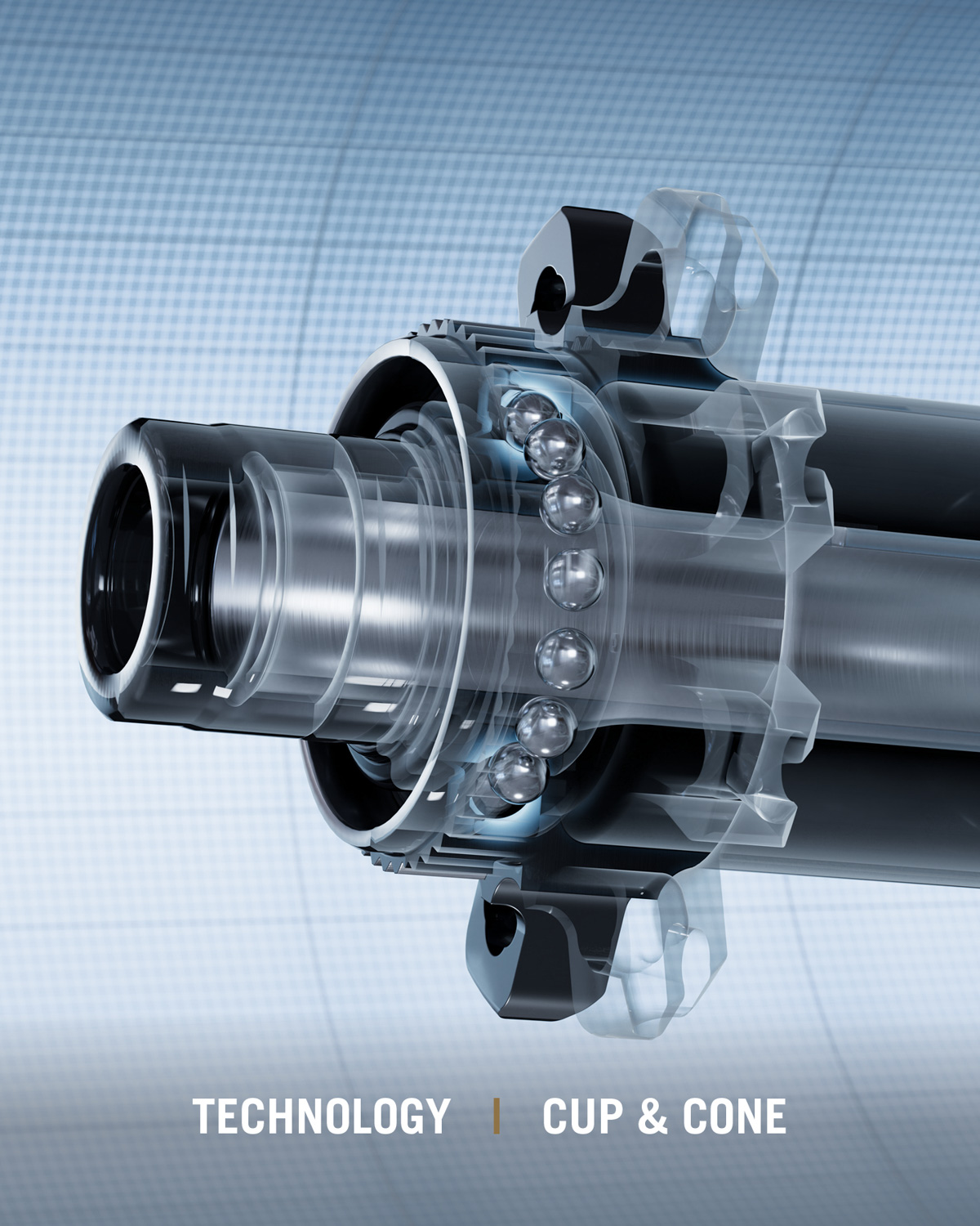

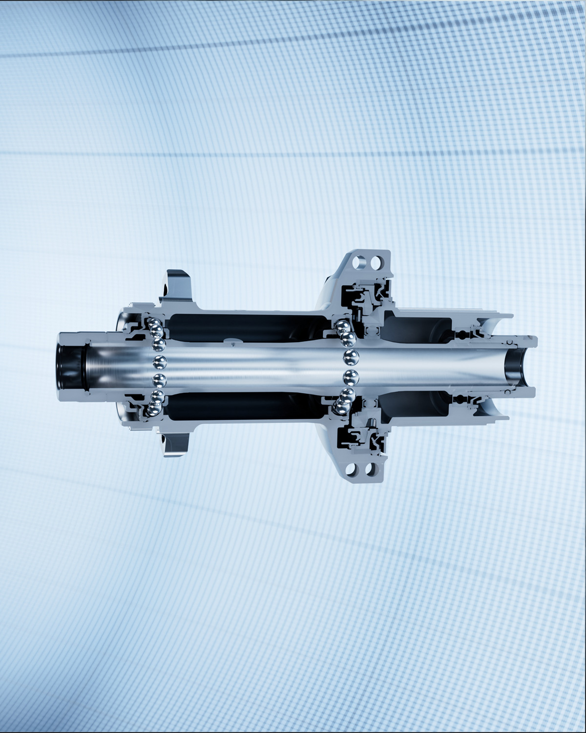

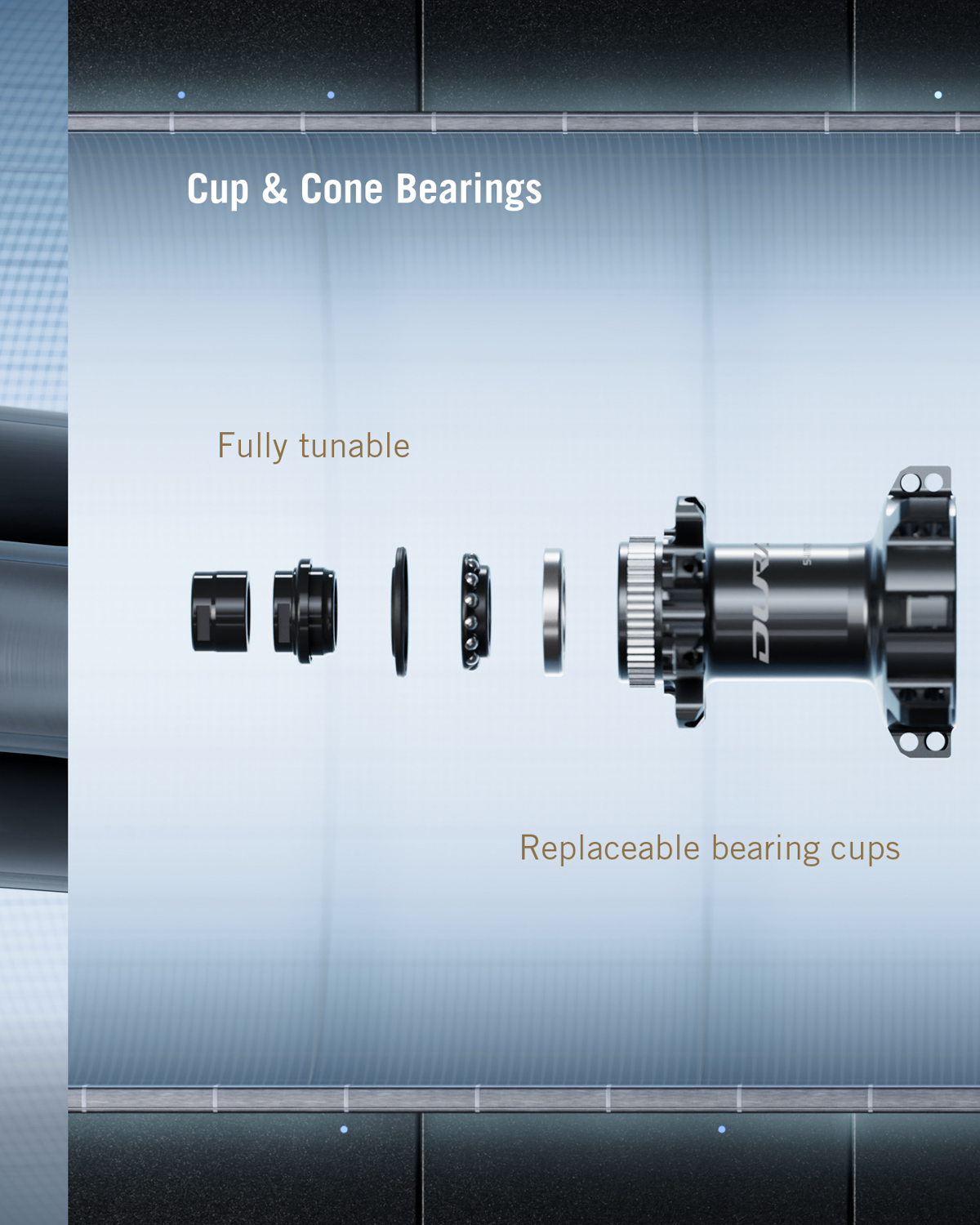

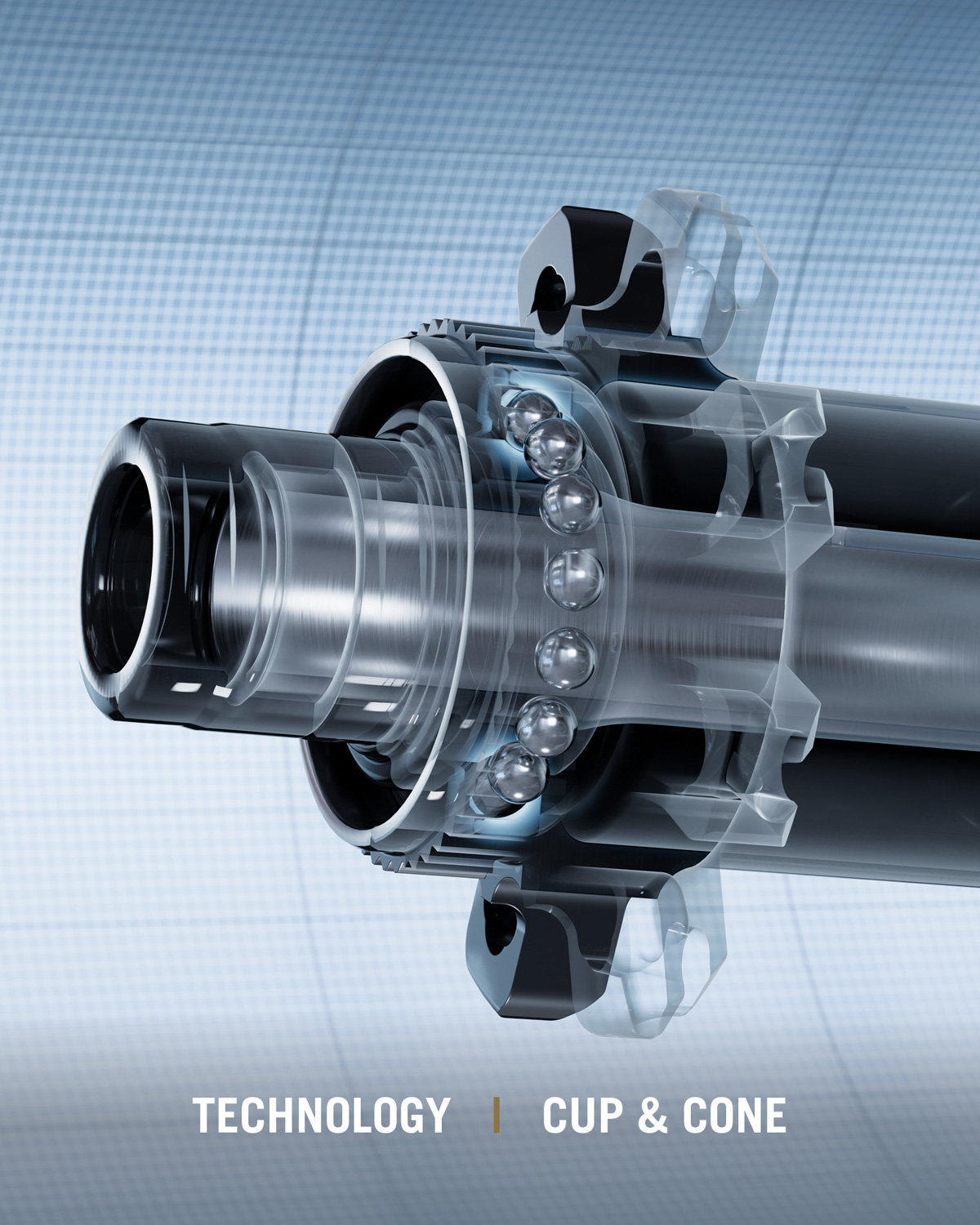

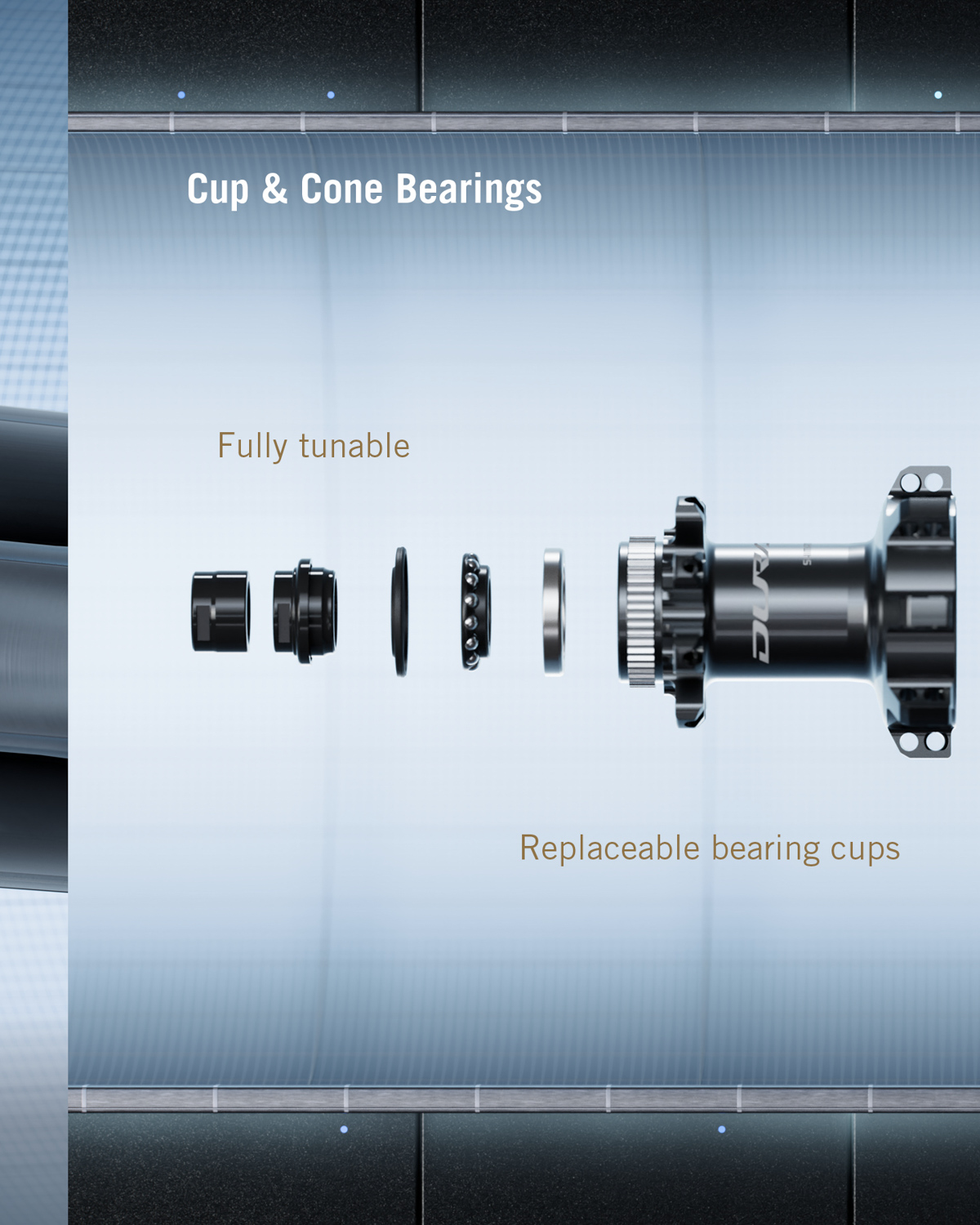

A Shimano továbbra is hisz a kónuszos csapágyazásban
Miközben a piac nagy része iparicsapágyas agyakat használ, a Shimano továbbra is kitart saját, állítható kónuszos csapágyazású rendszere mellett.

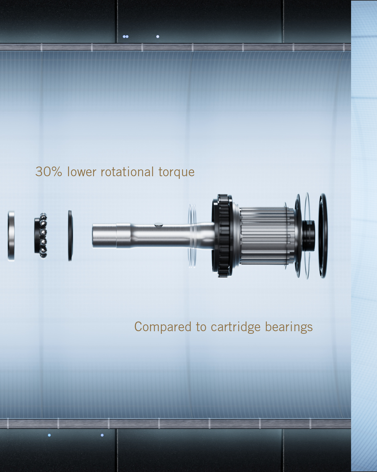

Ennek egyik előnye, hogy a kerék beszerelése után pontosan beállítható a csapágy előfeszítése, így minimális gördülési ellenállás érhető el.
Az új generáció ugyanakkor egy fontos újdonságot is kapott: cserélhető csapágyfutó felületeket, ami jelentősen megkönnyíti a hosszú távú karbantartást.
A Shimano laboratóriumi mérései szerint az új rendszer mintegy 30 százalékkal kisebb forgási ellenállást produkál, mint egy hagyományos iparicsapágyas konstrukció azonos terhelés mellett.
Emellett javították:
  • a vízálló tömítéseket,
  • a tartósságot,
  • valamint a szervizelhetőséget is.
Ez utóbbi különösen jó hír azoknak, akik nemcsak versenyeznek, hanem egész szezonban sok ezer kilométert tesznek bele a kerékszettjükbe. A Shimano továbbra sem engedte el azt a megoldást, amelyet sokan a piacon ma is a legfinomabban futó agyrendszerek között tartanak számon.

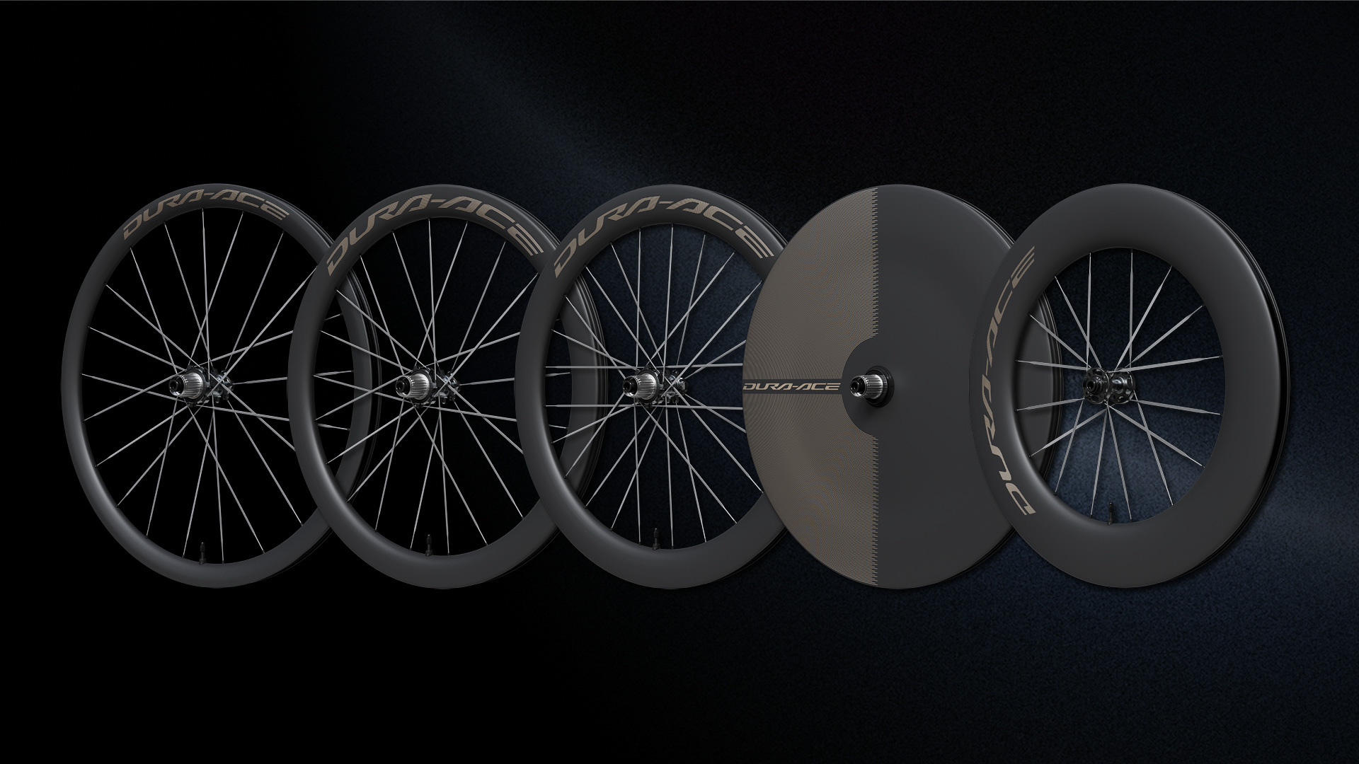

Minden versenyre külön kerék
A Shimano nem egyetlen univerzális modellt készített, hanem minden felhasználási területre külön optimalizált kereket kínál.

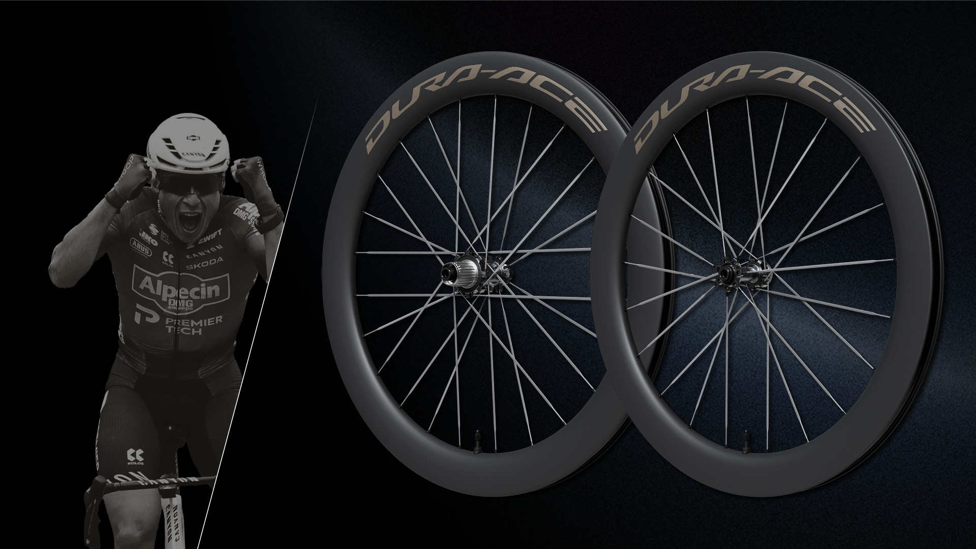

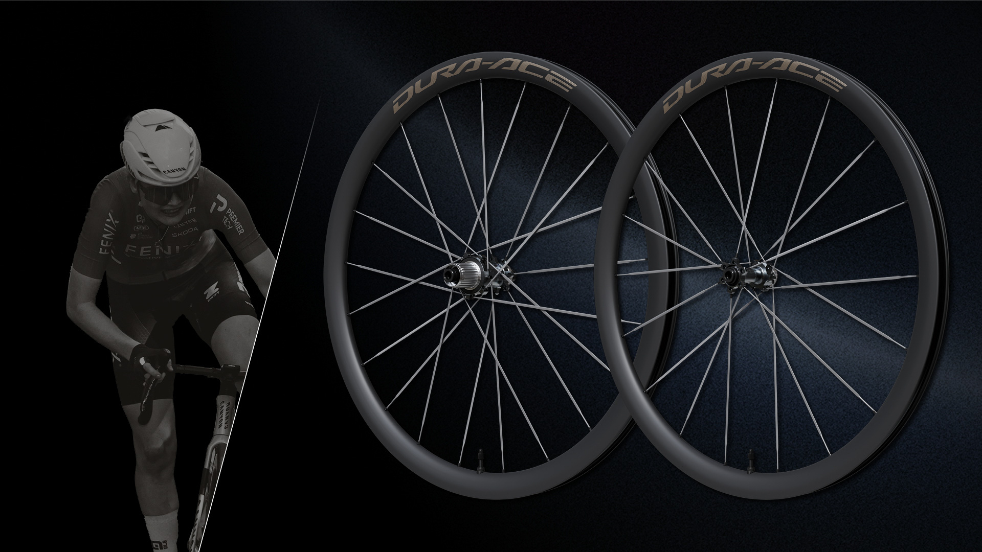

WH-R9370-C36-TL
A 36 mm magas felni elsősorban hegyi etapokra és azoknak készült, akik a lehető legkönnyebb kerékszettet keresik.
WH-R9370-C50-TL
Az igazi mindenes. A tömeg, a merevség és az aerodinamika kiegyensúlyozott kombinációját kínálja, így várhatóan ez lesz a legtöbb országútis első számú választása.
WH-R9370-C60-TL
A sík versenyekre, sprintekre és nagy sebességű szökésekre optimalizált modell, ahol a légellenállás csökkentése és az oldalirányú merevség a legfontosabb.
WH-R9370-C99-TL-F
99 mm magas első kerék, amelyet kifejezetten időfutamokra és triatlonra fejlesztettek.
WH-R9370-D-TL-R
A hátsó tárcsakerék a C99 első kerékkel együtt alkotja a Shimano leggyorsabb aerodinamikai összeállítását.
Shimano DURA-ACE WH-R9370 kerékcsalád műszaki adatok
Modell Tömeg Felni magassága Belső szélesség Külső szélesség Küllők száma
WH-R9370-C36-TL 1170 g/pár 36 mm 23 mm 29,4 mm (elöl/hátul) 18 / 21
WH-R9370-C50-TL 1302 g/pár 50 mm 23 mm 31,0 mm / 32,0 mm 21 / 21
WH-R9370-C60-TL 1389 g/pár 60 mm 23 mm 31,5 mm / 32,3 mm 21 / 24
WH-R9370-C99-TL-F 792 g 99 mm 23 mm 35,2 mm 16
WH-R9370-D-TL-R 987 g Tárcsakerék – – –
