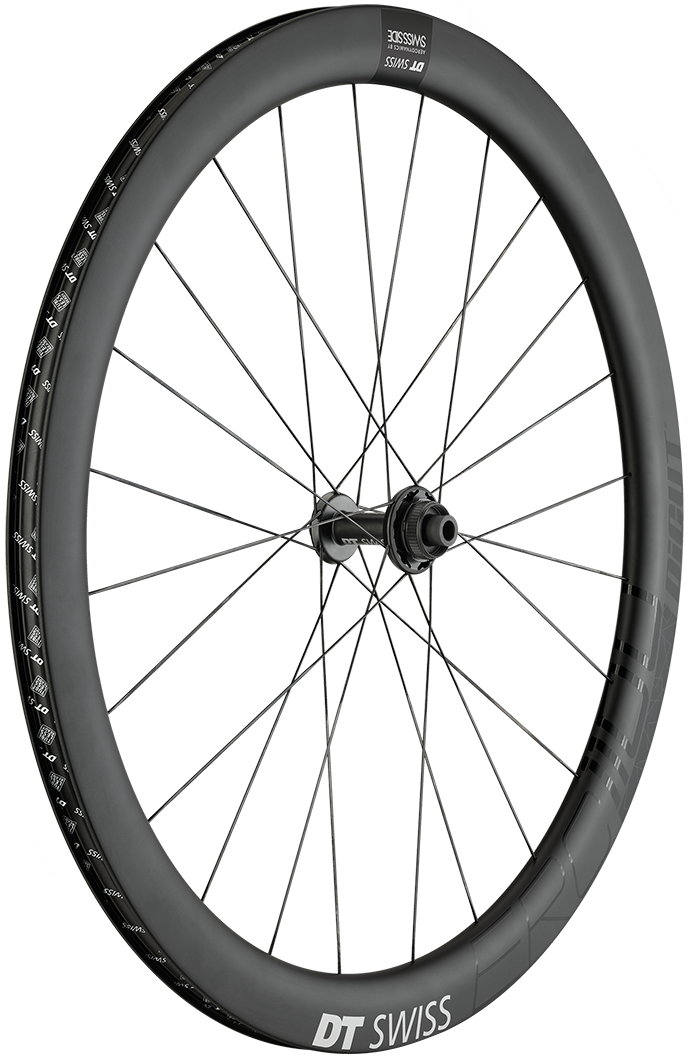

Egy vadonatúj kereket mutatott be a DT Swiss a svájci központjában tárcsafékes bringákhoz, mondhatjuk műfaji korlátozás nélkül! Az ERC 1100 Dicut modellt ugyanis nem dedikálták egyik szakághoz sem. Használhatod aero országútiban, vagy akár könnyű építésű gépben, gravel bringában, sőt cyclocrossra is.

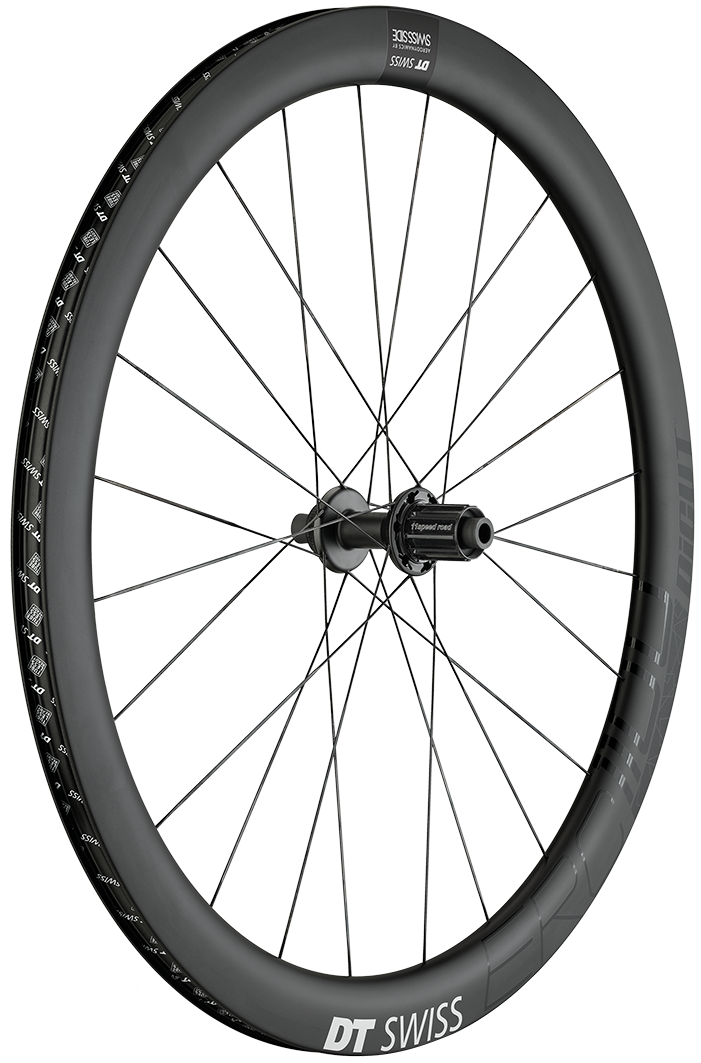

Az új kerékszett 1530 grammot nyom párban, csak tárcsafékes kivitelben készül, és 47 mm-es felnimagasságú profillal érkezik. Természetesen karbon a felni alapanyaga, az oldalfala vékony, csak a küllő csatlakozásoknál vastagabb. A grafikonon látható, hogy a mérések szerint az etalonnak tartott Zipp 303-asnál és a Reynolds Aero 46-nál is alacsonyabb lett a kerék légellenállása, ami egy versenyen perceket jelenthet. A felni szélessége 19 mm, így nem csak 25-ös hanem 28-as gumit is fel tudsz rá rakni, így gravel bike-on, rossz minőségű utakon is jól teljesít.

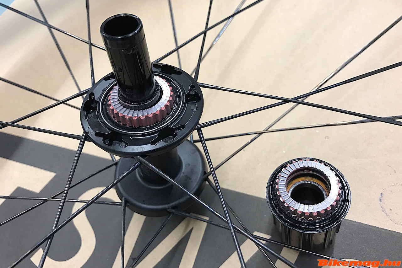

Középen a "régi", a két szélén az új Dicut agytest
Középen a „régi”, a két szélén az új Dicut agytest
Az agyak is teljesen megváltoztak, más küllőperemet kaptak, mivel a kerék légellenállásának 15%-át maga az agy adja. Érdekes, hogy a mérések szerint a tárcsafék légellenállása kisebb mint a hagyományos patkóféknek. A hagyományos Dicut agyhoz képest az ERC 1100 Dicut agy 2.5%-kal kisebb légellenállású. Persze ez nem sok, de sok ilyen pár százalékos faragás ad egy klasszissal jobb kereket a végén!

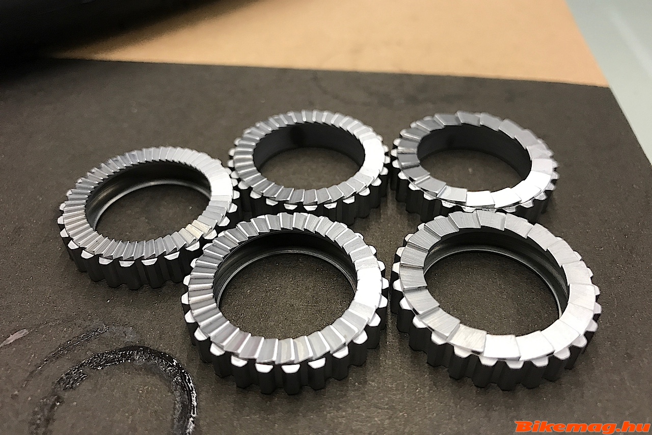

Természetesen „no tool” szerkezetű, vagyis simán kézzel szét lehet szedni, és karbantartani. A Ratchet System alapból 36 fogas benne, de cserélhető 54 bordásra is ami brutálisan kicsiket reteszel, de hamarabb is kopik. A 36-os is 10 fokonként zár, így szó nem érheti a ház elejét. Az agyak már RWS csőtengelyesek és érdekességük, hogy a gyorszár karja kivehető. Nem gyorsítja meg a kerék kivételét, de határozottan könnyű. 11 sebességes Shimano, vagy Campagnolo rotorral is rendelhető lesz, sőt utólag is egy mozdulattal cserélhető ha esetleg erre van szükséged. Az agyakban Si3N4 kerámia golyós csapágyakat találunk, ezred milliméteres illesztési pontossággal, és eléggé alacsony gyártási tűrést adtak meg a beszállítónak, így minden tízezredik golyó kerül csak a DT-s dobozba!
