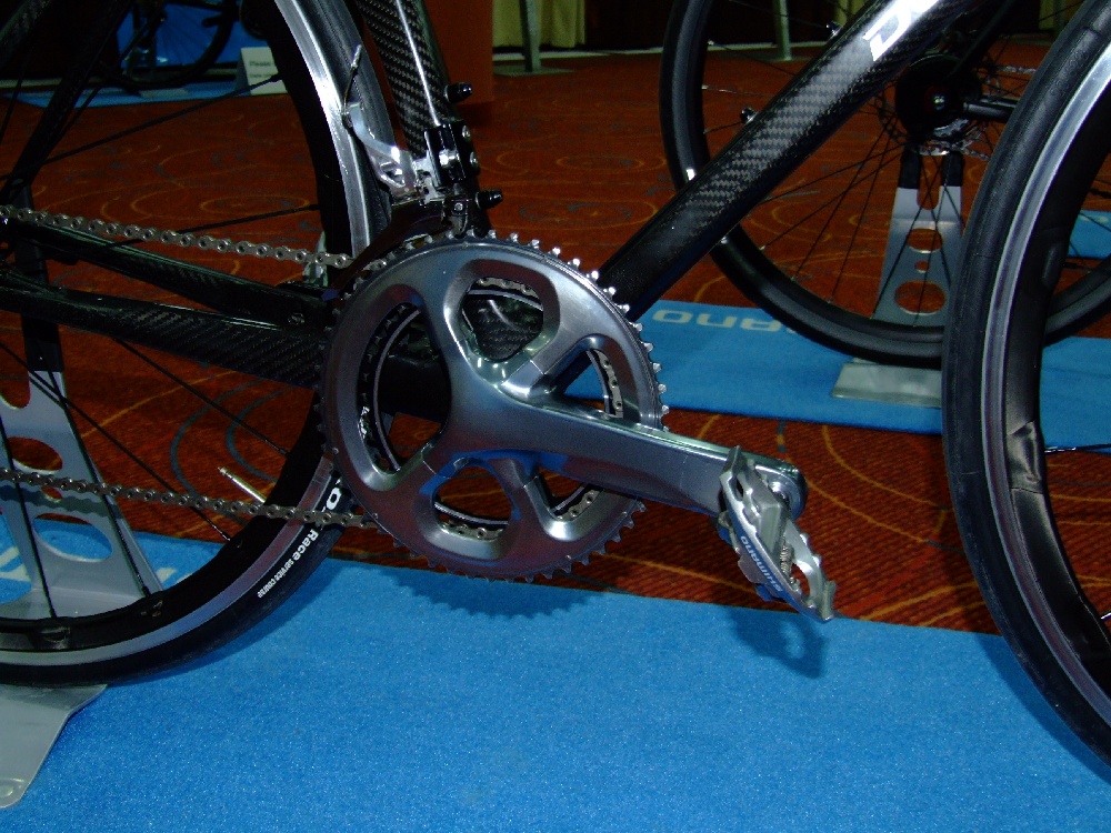

Ránézésre a hajtókar változott leginkább, egy kezünk segítsége is elég, hogy ujjainkon megszámoljuk a különbséget: öt helyett négyágú a spider. A Shimano szerint a 9000-es Dura Ace széria karja ugyanolyan merev, mint a 7900-as, de 50 grammal könnyebb. A kialakítás egyébként hasonló: 24 mm-es tengely, üreges alumínium kar és külső tányér, továbbra sem használnak a japánok karbont.
Shimano Dura-Ace 2013

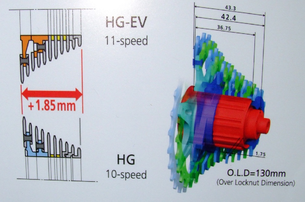

És meg is érkeztünk a leghangzatosabb változáshoz: 11 fokozat hátul, 11-23, 11-28, 12-28, 11-25 és az említett 12-25 fogkiosztásokkal választhatunk sort! 19-ig egyesével – minden versenyző álma, leheletfinom ugrások, nem kell bosszankodni versenyen az emelkedőn, hogy amikor nehéz az 53-17, felváltva az 53-19 már túlpörög, és nem mi vagyunk a gyengék…
Műszakilag kiemelendő, hogy a fogak vastagsága ugyanaz, mint a 10-es rendszernél, csak a hézagolók vékonyabbak. Meg kellett növelni a rotor szélességét körülbelül 1,5 milliméterrel. Vagyis régi Shimano-kerekek: au revoir…

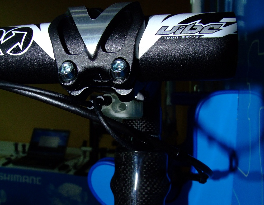

Di2 9070:

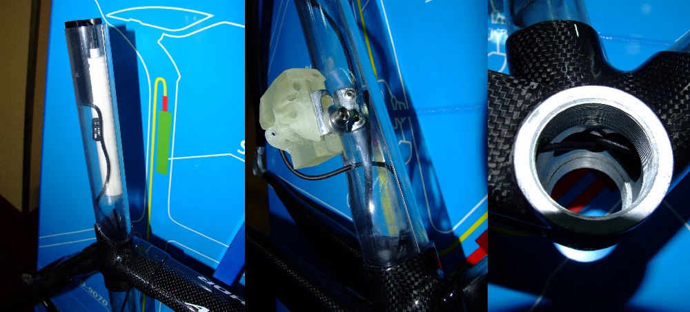

Az elektronikus szett (Dura-Ace Di2 9070) esetében kezdjük a kábelezéssel. Egyrészt a router szempontjából a jövőben kompatibilis lesz a Dura Ace, az Ultegra és az Alfine, másrészt kínál a Shimano egy nyeregcsőbe építhető akkumulátort!
A rosszmájúak most biztos azt kérdezik, hogy akkor hová építik majd a profik az elektromotor aksiját? Fel kell áldozni egy kulacsot?
Félretéve a tréfát az új akkumulátor a külső egységen keresztül tölthető majd, s mivel nem kellett olyan magas fokú vízállóságról gondoskodni, mint a kívülre szerelt elemnél (természetesen így is tökéletesen tömített egységről van szó) 60%-kal könnyebb is a külső aksinál.

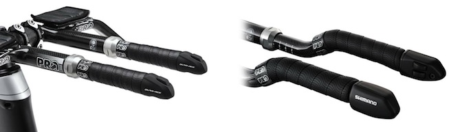

Pótolták a korábbi szett hiányosságát is a Campagnolo EPS-sel szemben, vagyis a gomb nyomva tartásával több fokozat váltható egyszerre, s az is beállítható, hány fokozatot szeretnénk ilyenkor váltani. Természetesen az opciós gombok is elérhetőek lesznek, időfutamkormányra, alsó kormányhajlatra, valamint a kormány felső részére. Az új routernek köszönhetően nem kell vacakolni a kábelezéssel sem, csak bedugni az opcionális váltógomb vezetékét, és kész.
