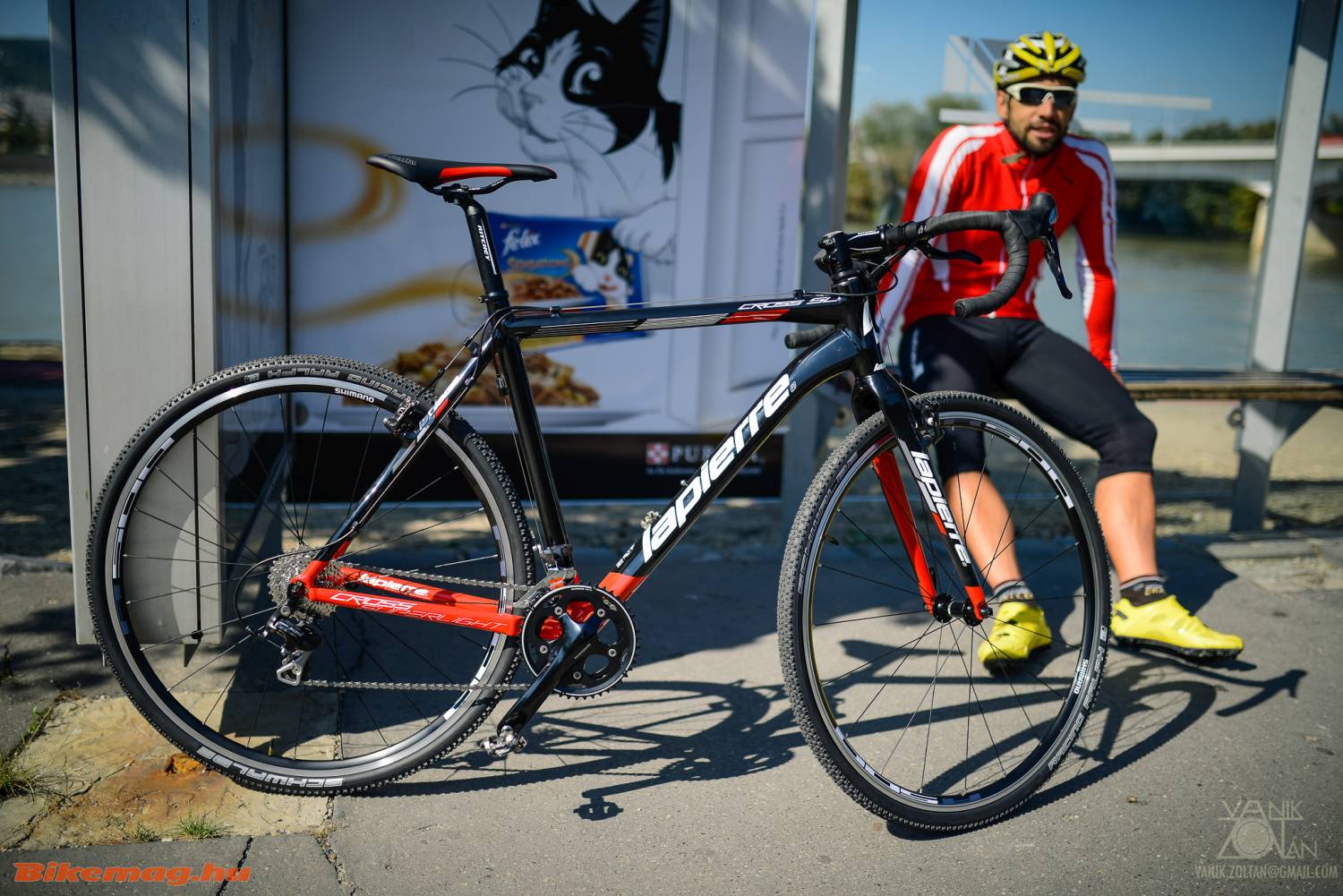

Ránézésre azért kiderül az is a Lapierre Cyclo-Cross Alu-ról, hogy szép (mint a legtöbb bringa a francia gyártó kínálatában, érdemes megnézni a 2015-ös Lapierre  modellpaletta bemutatóját). A fekete vázon a szolid piros díszítés nagyon a helyén van, lehetővé teszi, hogy a kerékpár visszafogott kinézetű maradjon, de például egy piros bandázzsal, bowdenházakkal, bármivel akár harsányabbra varázsolhatjuk ha úgy tetszene, sőt, egy kis sárgával Belgiumra, a cyclocross Mekkájára is utalhatnánk.
Ez nem "öszvér-kerékpár", hanem igazi krosszbicó
Ez nem „öszvér-kerékpár”, hanem igazi krosszbicó
Ami viszont nem látszik rögtön, az a váz viselkedése. M-es (54) méretben álomszerűen kanyarodik, többen is felültek rá kipróbálni, s megerősítették ezt. A krosszpályákon gyakori csikicsuki kanyarkombinációkban érezhető előnybe kerülhetünk ezzel a bringával. Aki komolyabban gondolná a cyclocross versenyzést, annak jó hír, hogy a Lapierre karbon vázas CX-gépet is kínál, nagyjából ugyanezzel a geometriával. Szerencsére az alumínium változatot sem éreztem ridegnek, sőt, összehasonlítva más alumínium CX-bringákkal, melyeken mostanában ültem, a Lapierre volt a legkomfortosabb.

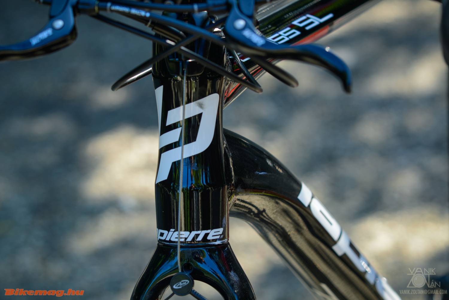

alunyakas karbon villa
Stabil középrész
Stabil középrész
A mínuszos oldalon csak azt említeném, hogy nem egy pehelysúlyú váz (a vázszett tömege 2,3 kg, 1500 gramm a váz, 780 gramm a villa), de kimondottan könnyű alu CX-vázakkal összehasonlítva csak 100-200 grammról beszélünk, ami 105-ös szintű bringánál nem számottevő, a komfort talán megér ennyit). A villa sem a legkönnyebb, alunyakas karbon, ellenben kényelem szempontjából tökéletes harmóniában van a vázzal, kellően merev, és ha valaki éveken át tervezi nyúzni a gépet, talán jobb megoldás is az alumínium nyak a kényesebb karbon ellenében.

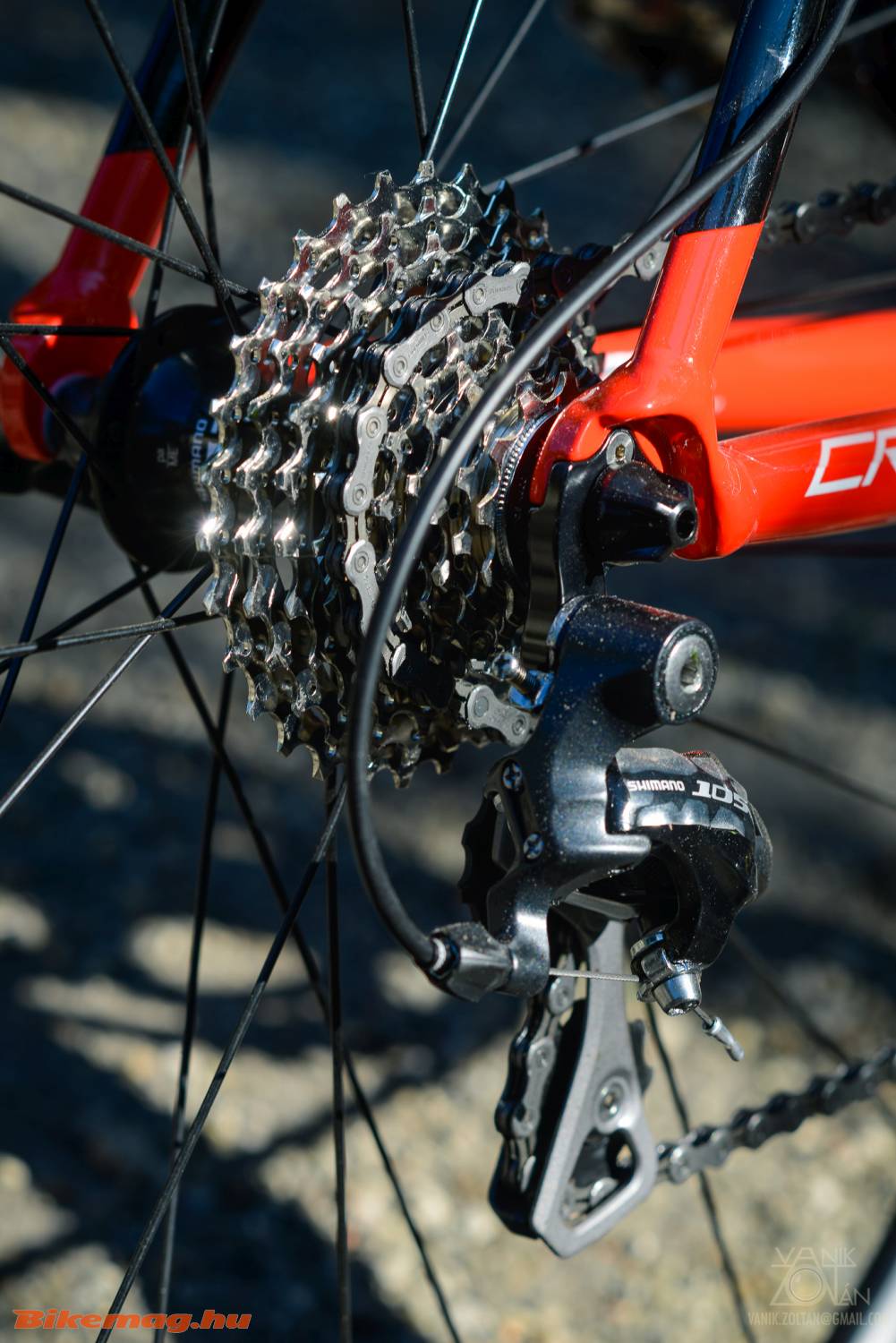

A Shimano 105-ös váltórendszer a Lapierre Cyclocross Alu kerékpáron még a 2×10 sebességes 2014-es alkatrészcsalád darabjaiból áll össze, a Shimano cyclocross kerékpárokhoz ajánlott 105-szintű hajtókarjával és átdobójával. A váltásteljesítményre nem lehet panasz. A 46-36-os tányérok nagy áttételtartományt adnak a 12-30-as Tiagra sorral, gyakorlatilag cx-pályán végig nagytányéron közlekedhetünk, ha pedig kimerészkedünk hegyi ösvényekre, a 36-os kistányérral komoly meredekségű emelkedők is abszolválhatók.

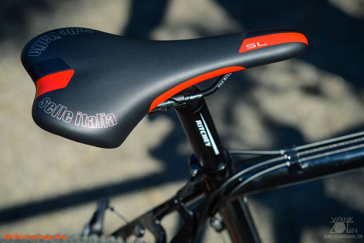

A kiegészítők – kormány, kormányszár, nyeregszár – Ritchey Comp cuccok, a nyereg Selle Italia SL, ha valaki könnyíteni akar, itt tud fogni pár száz grammot, így versenykerék szettel már egészen vállalható súlya lesz a Lapierre-nek CX-futamokra is. Ha meg nagyon komolyan gondolja, akkor ott a karbon változat, amely szintén kapható kantifékes kivitelben.
