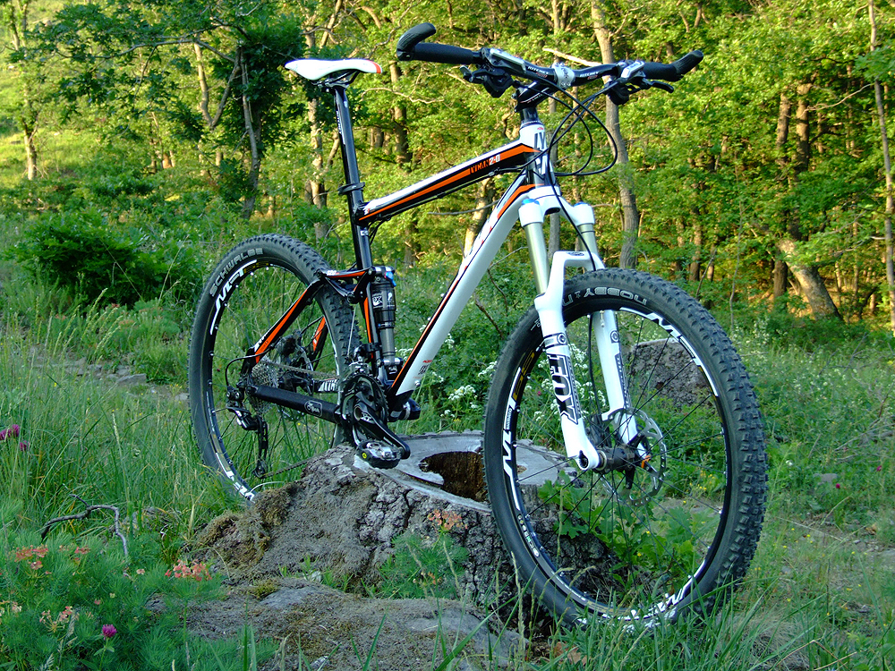

Nagyon örültem, mikor kiderült, hogy ismét egy KTM bringát tesztelhetek, csak most egy 120mm-t mozgó Lycan 2.0 landolt nálam. A vázon elhelyezett matrica és a kormányszarv egy sportos túra bringára utal. Már első ránézésre megtetszett, majd miután jobban szemügyre vettem, már alig vártam, hogy elindulhassak vele és jó alaposan kipróbáljam.

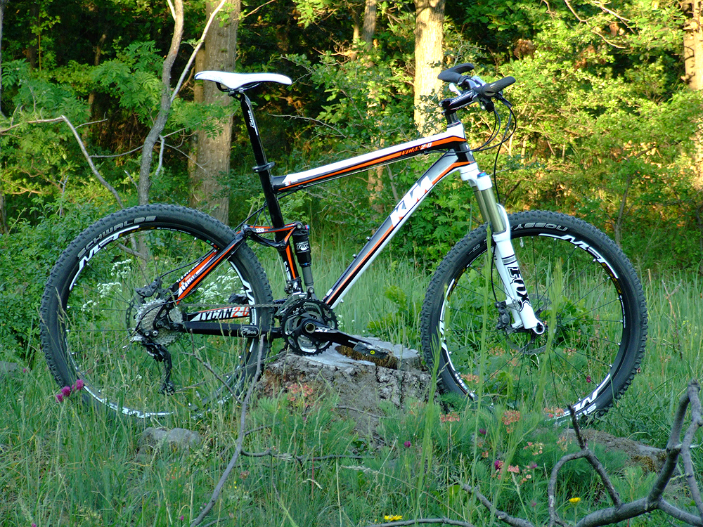

A váz

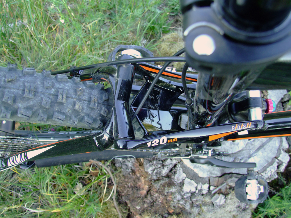

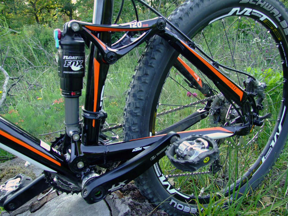

6061-es alumíniumból, Hydroforming eljárással alakított csövekből készült, túrázásra alkalmas geometriával. A homlokcső természetesen taper rendszerű, azaz felül 1 1/8″ alul pedig 1,5″. A középrész normál BSA tipus. A felfüggesztés PDS2 azaz Pro Damping System névre keresztelt fejlesztés. Azt jelenti, hogy a rugózó elem alsó csatlakozása nem a váz első háromszögén van rögzítve, mint általában, hanem a láncvillára, így független az első háromszögtől. Gyakorlatban kiválóan működik, de erről később. A link amely felülről nyomja a tagot, egy igényesen kivitelezett, a gyártó nevével fémjelzett merevítő darabbal bír. Szép és egyedi megoldás. A hátsó papucsok normál gyorszáras, 135mm sarutávolságú agyakkal kompatibilisek és IS tárcsakonzollal rendelkeznek. A gyártó szerint a váz 2800 g, a komplett bringa pedig 12,5 kg.
A link merevítőlemeze
Ktm Lycan 2.0 kerékpárteszt
A rugózó elemekből Fox 32 Float 120mm-t mozgó taper nyakas, 15mm-es átütős telót és egy szintén Fox Float RP2 levegős tagot találunk a kerékpáron. Jó választás mindkét termék, bár szívesen kipróbáltam volna, hogy mit tud a bringa 150/120mm-es Fox 32 Talas-szal, hiszen a nagytesókat azzal szerelik. Gyanítom úgy még nagyobb élmény lehet a bringával lejtőzni.
A tagon a Propedal kapcsolóval 2 állás között választhatunk. Vagy be van kapcsolva a Propedal, vagy nincs. A visszautat illetve a tag keménységét tudjuk még állítani. Apró észrevétel, hogy ha a visszaút csillapítást lassítom, akkor maga az odaút csillapítás is állítódik. Érzéketlenebb, lomhább lesz a tag, így érdemes eljátszani vele és megkeresni az arany középutat. Az első teló is levegős, 15mm-es átütő tengellyel rendelkezik. Az eddig általam próbált Fox 32-es telókon, ha elforgattam a lock-out kart, akkor a villa szinte teljesen „bemerevedett”, ellenben ezen a bringán inkább a hátsó tagon lévő Propedalra hasonlított a dolog. A tekerés nem, de a talaj felől érkező ütések megmozgatták. Nekem így jobban tetszett, mivel jobban összhangban van a két rugózó egység.
Pro Damping System "úszó" rugóstag rögzítés

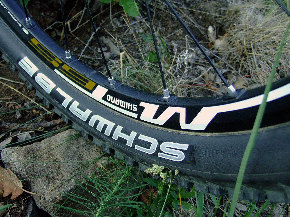

Kerekekből gyárilag fűzött Shimano MT 65 pörög a bringában. Igényesen összerakott egyenesfejű küllőkkel fűzött kerék. Használhatjuk belsővel, vagy anélkül is. Mivel a köpenyek is használhatóak akár belsővel, akár belső nélkül, ezért a leendő tulajdonos eldöntheti, hogy hogyan is szeretné. Ha a belső nélküli megoldás a szimpatikusabb, akkor be kell szerezni 2db szelepet, meg ajánlatos egy adad defektgátló folyadék és máris suhanhatunk az erdőben, belső gumik nélkül.

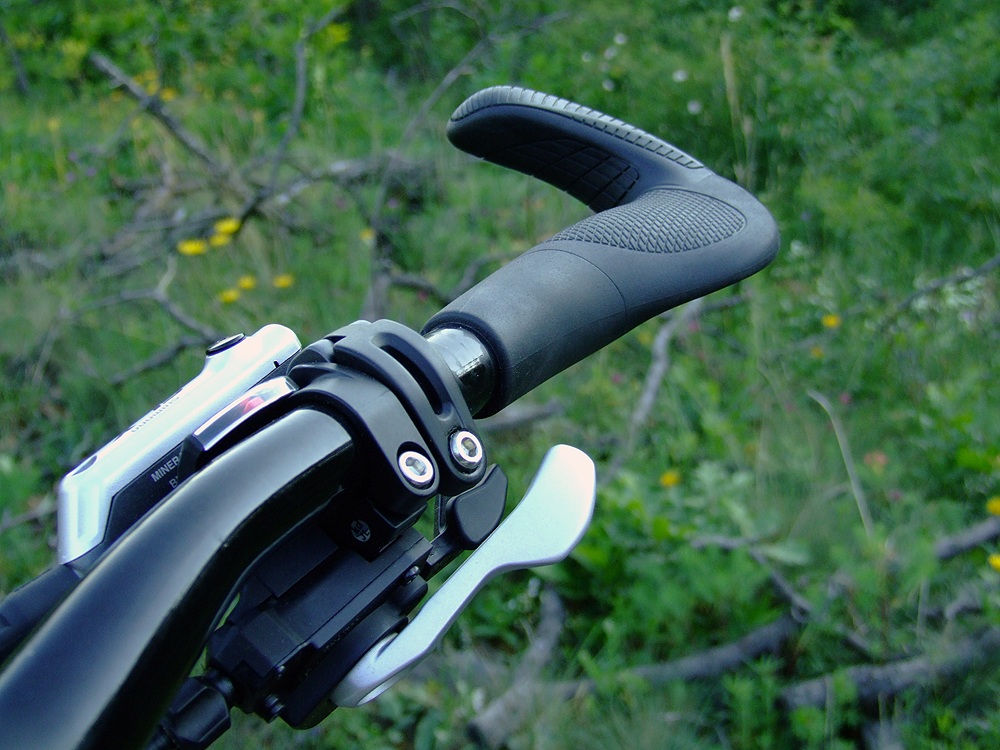

Ritchey Pro. Ennyivel el is intézhetném, de nem fogom. Tehát, nem spórolva a minőségi alkatrészekkel, egy 670mm széles lowrizer kormányt szorít magához szorosan a 100mm hosszú stucni. Gyönyörű és szépen passzol a gépre. A pontot az i-re nálam az Ergon markolat tette föl. Először furcsálltam a szarvas megoldást, de ha már teszt, gondoltam nem cserélem ki egy saját, szintén Ergon, csak az enduro verzióra. Szóval azt tudtam eddig is, hogy kényelmesek az Ergon markolatai, de, hogy ennyire jó tud lenni egy kis szarvval kombinálva, azt nem sejtettem. Igazából, mivel a Lycan egy vérbeli túra gép, nagyon illik rá ez a markolat. Több fogás pozíció, kényelmesen tudjuk pihentetni is a tenyerünket, illetve némileg védi a szarvacska a kezeinket, csak bele ne akadjon abba amitől megóvna:). Még annyit megemlítenék, hogy kesztyű nélkül annyira kényelmes, hogy nem akartam ezt az érzést elrontani.
Ergon GS 2 markolat kormányszarvval

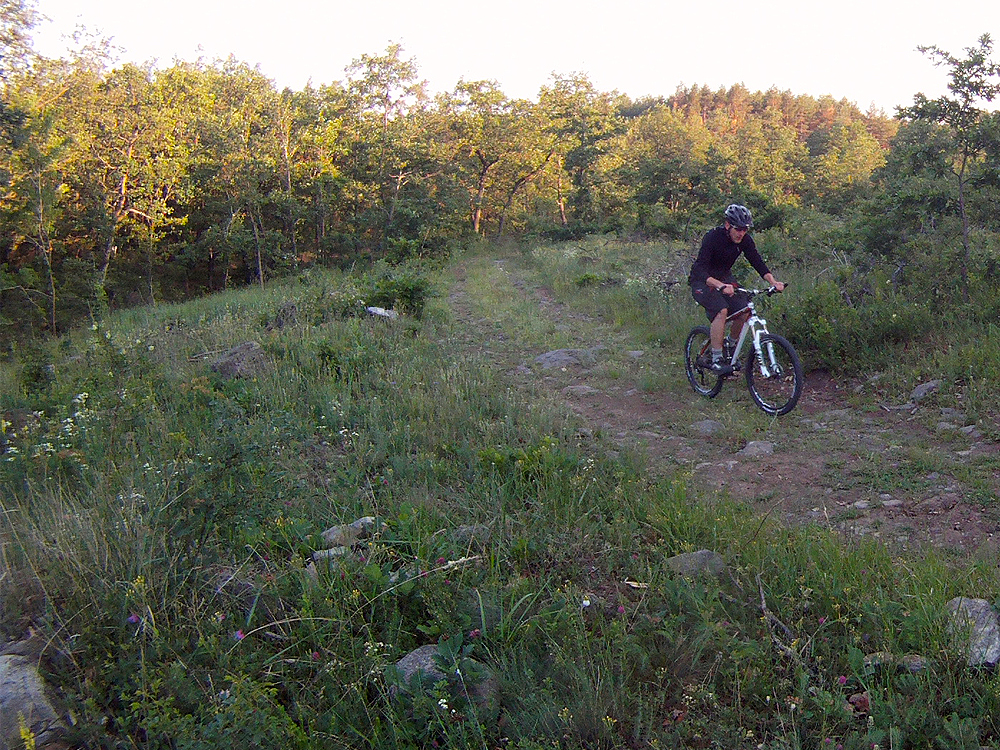

Szombat reggel csörgött a telefonom. Egy cimborám invitált egy kis bringatúrára. Gondoltam pont jó, felöltöztem, majd a Lycan nyergébe pattantam.
Szemerkélő esőben róttuk a kilométereket, majd Mátraházára érve kisütött a nap és eltűntek a felhők. Kis pihenő után folytattuk utunkat. Mentünk egy kört, érintve a Mátra legöregebb fáját is. Frankó kis túra útvonal, gyönyörű kilátással.

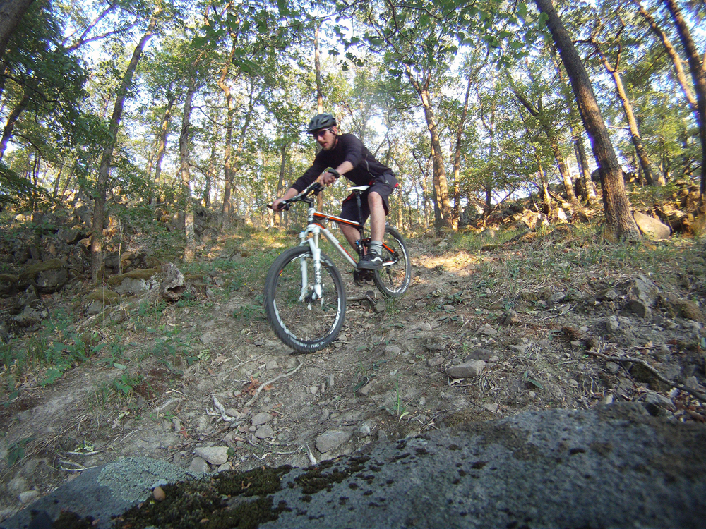

A terep változatos volt, turistaúton és dózer utakon haladtunk. Mindenhol kifogástalanul dolgozott alattam a kerékpár, szinte úgy éreztem magam, mintha egy repülőszőnyegen ülnék és a talaj felett lebegek. A rugóstag felfüggesztése véleményem szerint teli találat. A fékezés nem befolyásolja és érzékenyen mozog. Persze tekerés közben himbálózik a rendszer, de a Fox Float RP2 tagon, ha bekapcsolom a Propedal funkciót, akkor csak a talaj felől érkező nagyobb ütésekre reagál, hatékonyan segítve a pedálozást.
A bringán egy picit egyenesebb háttal ültem, mint egy sportosabb 120-as fully-n, de mivel a túrázásra van kiélezve, ezért ez nem zavaró, inkább kényelmes érzés. Ha mászni kellett vele, akkor a szarvakba kapaszkodva jobban ráfekhetünk a vázra, de itt a kényelmes túrázáson van a hangsúly, nem feltétlenül a maraton verseny megnyeréséről. A sportosabb kerekeseknek azt javaslom, hogy a stucnit fordítsák lefelé és vegyék ki az alátéteket alóla. Így egy jobb mászóképességekkel megáldott bringát kapunk.
