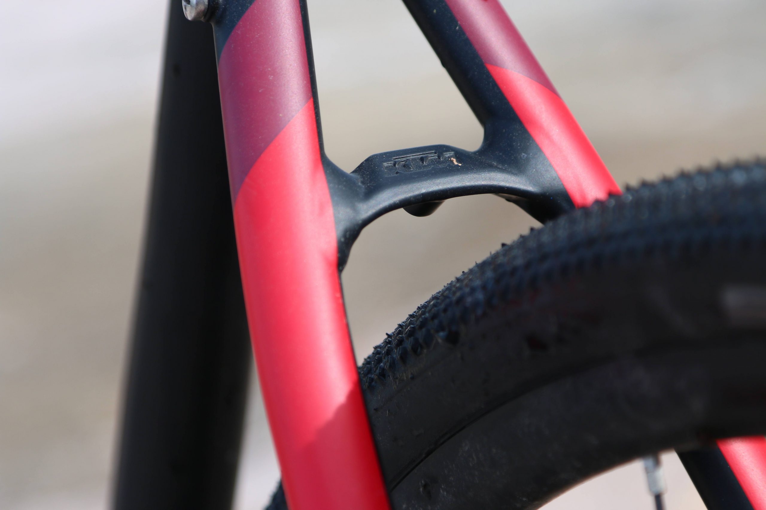

Amíg a nagytestvér a technológia legjavát felvonultatja: tapered fejcső, átütős kerekek, hátul X12 tengellyel, tubeless kompatibilis felnik és gumik, a kistesó klasszikus alapokra épít: 1-1/8″ fejcső, gyorszáras kerekek. A váz formailag is szép, de egyből megmutatja, hogy nem egy filigrán országúti vázzal van dolgunk: a közepesen vékony támvillákkal, lecsiszolt, de erőteljes hegesztési varrataival és formás lábú alu villájával. Igen, alu, pedig elsőre elhitette velem, hogy karbon, sőt, miután mentem vele, már alig akartam elhinni, hogy nem az.
A bringa sokoldalúságát növeli, hogy sem a papucsokról, sem a támvillákról nem hiányzik a csomagtartó-szem, sőt a támvillák merevítője is át van fúrva, így sem a teljes sárvédő, sem a csomagtartó felszerelése nem ütközik akadályba, ha gyors munkába járósként akarnánk használni. Természetesen két kulacstartó szemet is kapunk.
