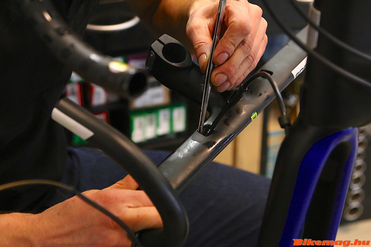

A bandázs lebontása után, ki kell kötni a váltóbovdeneket (Di2 esetén széthúzni a kábeleket), és kifűni a vázból. Itt nem árt pár trükk tapasztalati alapon, mert sok váznál giga szívás tud lenni egy beeső csövecske, vagy házvég. Ha van belső kábelvezető cső mint az én gépemen, akkor könnyebb lehet a dolog, de itt sem ártott figyelni.

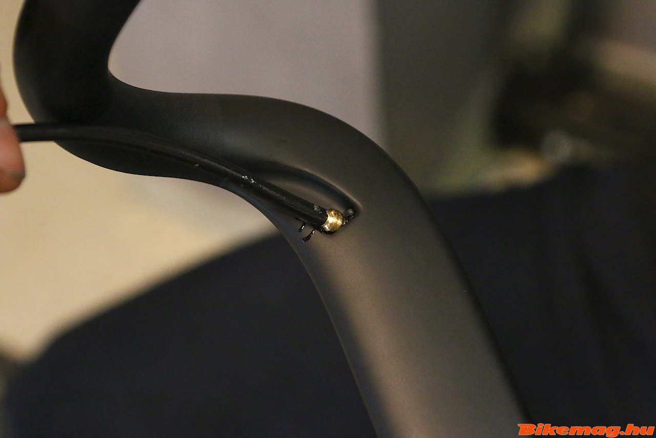

Ezután szét kell bontani a hidraulikus fékcsöveket. Itt kétesélyes a dolog Zoli szerint. Vagy levegős lesz (és akkor légteleníteni is kell), vagy sikerül enélkül megúszni. Az országúti hidrós karok légtelenítése bonyolultabb mint a montis rendszereké, amiért főleg az olajtartály formája és pozíciója felelős.
Ahogy az várható volt, a hidrós fékcső csak roppantógyűrű nélkül ment át a neki kialakított lyukakon, és bizony a kábelek átjátszása sem volt egyszerű feladat. Mikor mindent áthúztunk a kormányon, akkor újra csatlakoztatni kellett a fékcsöveket, természetesen új roppantógyűrűkkel, és utántölteni egy minimális olajmennyiséget. Szerencsére az okos Shimano csatlakozónak köszönhetően nem kellett full légtelenítést végezni, de Zoli elmondása szerint ez szerencse kérdése.
