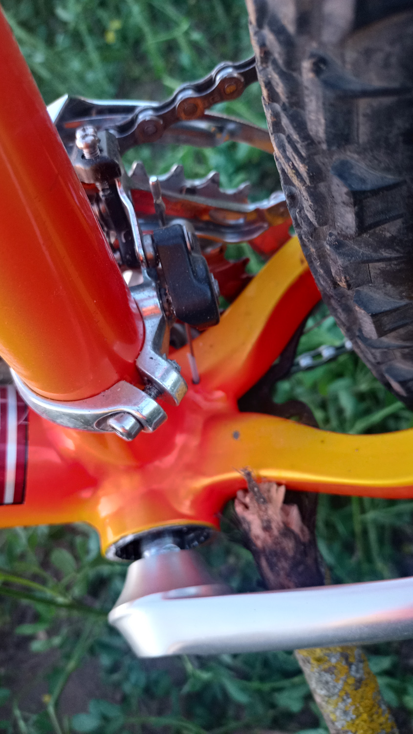

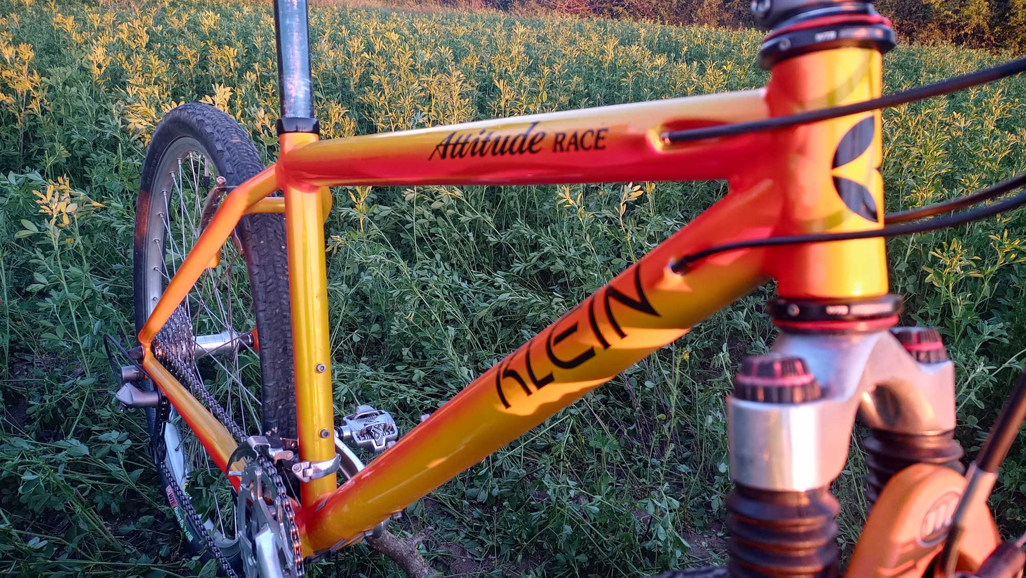

A Klein kerékpárok lelke mindig is a váz volt. A ’98-as Attitude Race a Gradient Klein Power Tubing elnevezésű, űrrepülőgép-ipari minőségű alumíniumötvözetből készült. Gary Klein úttörője volt a túlméretes (oversized) csőprofilok alkalmazásának, amellyel radikálisan növelte a váz merevségét, miközben a falvastagság minimálisra csökkentésével a súlyt hihetetlenül alacsonyan tartotta. A Gradient csőszett keresztmetszete kúpszerűen a falvastagsággal együtt, a teljes csőhosszon át változik, ezzel érték el a legmagasabb hatásfokot.
A lézerrel vágott vázcsövek találkozásánál a hegesztési varratokat kézzel csiszolták simára. A láthatatlan hegesztésekkel úgy nézett ki a váz, mintha az egész egy darabból készült volna.
A váz súlya 1,45 kg körül van. Egy gramm olyan anyag sincs a vázon, aminek ne lenne funkciója.
Az Attitude vázak 21 napon át készültek és több szabadalmaztatott megoldást találunk rajtuk, mint a legtöbb korabeli vázon.
Abban a korban, amikor a bovdenek szanaszét lobogtak a vázakon, a Klein a csövek belsejében vezette a váltó- és fékbovdeneket. Ez letisztult megjelenést biztosított és megvédte a rendszert a sártól. Ugyanakkor adódhatott olykor, hogy pont belekerült sár és eltömítette a rendszert. Ha szereléskor nem figyelünk, kicsúszik az egész és nehéz újra átfűzni a kábelt a vázon. Szerencsére erre is meg van a technikám, úgyhogy nem jelent gondot.
A Full-On™ geometriájú váz hátsó háromszöge túlméretes láncvillákból készült, ami brutális erőátvitelt garantált. Ha a versenyző rálépett a pedálra, a váz a legkisebb energiaveszteség nélkül lőtte ki a biciklit előre. Nem is csoda, hogy akkoriban ez volt a legdrágább láncvillagyártási eljárás.
A Klein többrétegű Durethane zománcfestései legendásak voltak. A ’98-as Attitude-ok olyan ikonikus, színváltós és színátmenetes (fade) színekben pompáztak, mint a Koi (Orange fade), Koi Blue (kék színátmenetes) vagy a kék-mélykék színátmenetes kombinációk, amelyek szinte ragyogtak a napsütésben.
Természetesen a Klein-ok kötelező kiegészítője, az Anti Chainsuck Device, láncfelkapásgátló is helyet kapott a vázon.

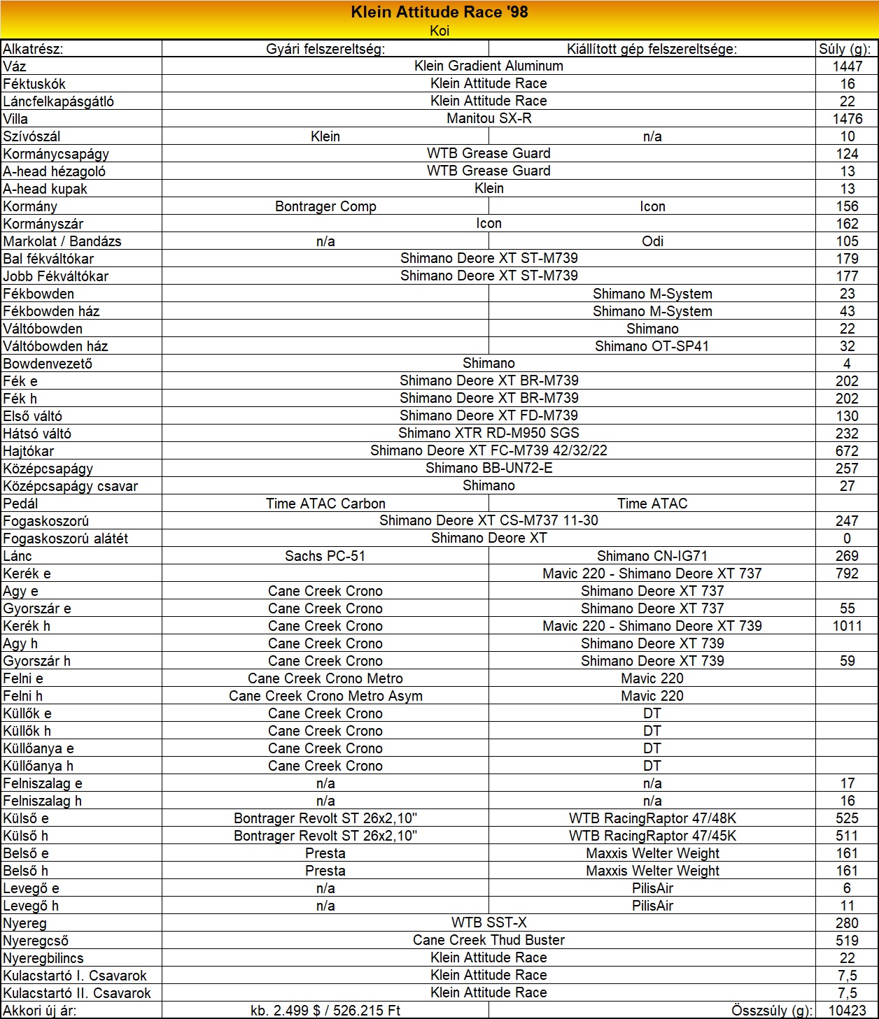

Gyári specifikáció
Az Attitude Race ($2.500) a Klein palettán a belépő szintű Comp ($1.600) és a csúcsot jelentő, Pro ($3.500) modell között helyezkedett el. Egy vérbeli, versenykész középutat jelentett. Inflációval számolva, mai ára kb. 1,48 millió Ft lenne.
Majdnem teljes, Shimano Deore XT szettel szerelték, de a hátsó váltó XTR volt, a kerekek pedig Cane Creek Crono-k voltak.
A teleszkóp egy felső kategóriás Manitou SX-R volt, aminek a színe tökéletesen passzol a vázéhoz. Manitou Spider is készült ugyanebben a színben.

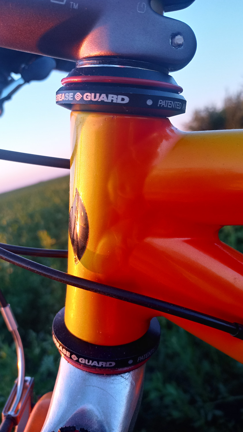

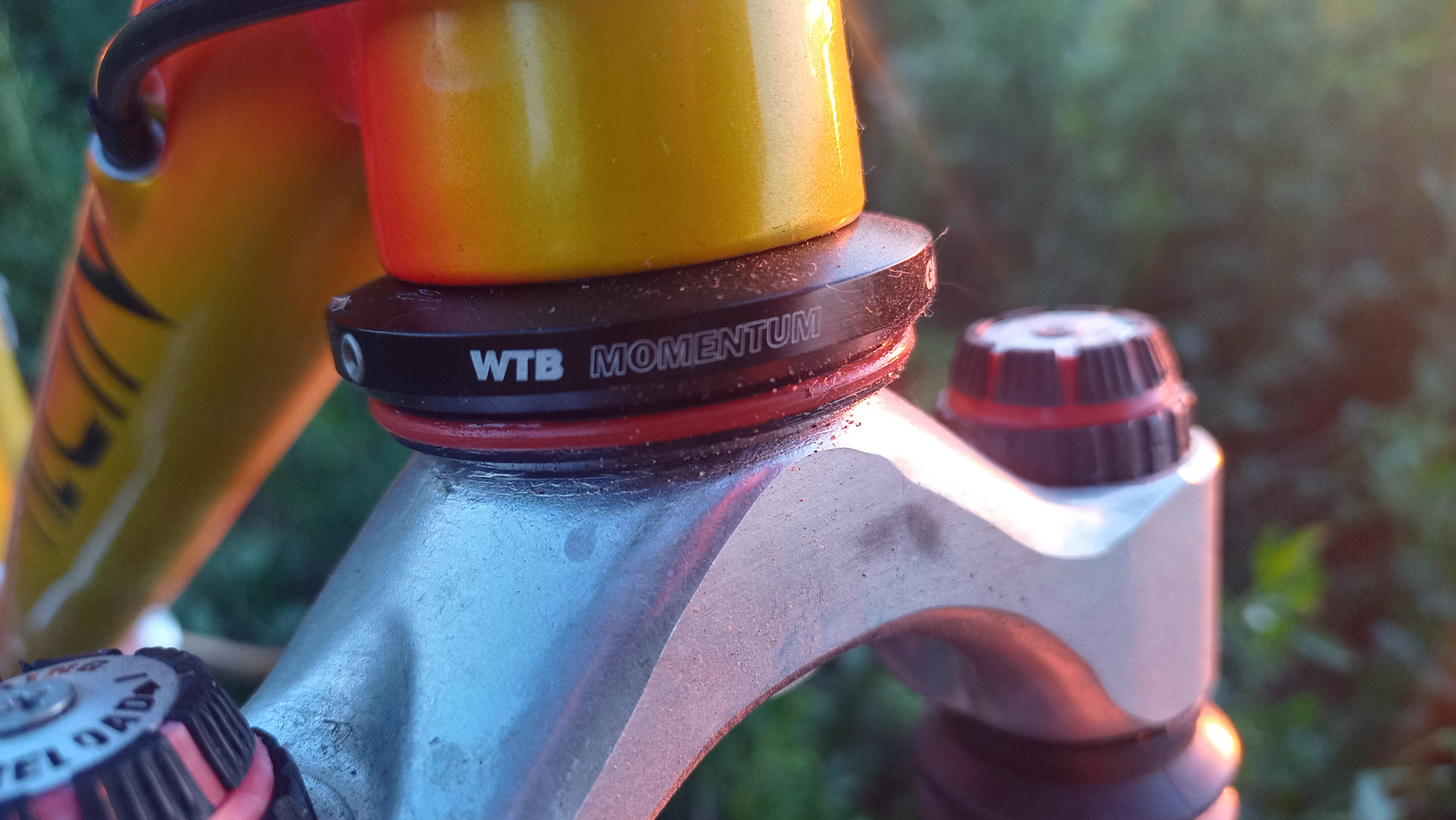

Egyik kedvenc alkatrészem is a gépen van, ráadásul gyárilag. A WTB Momentum Stop Grease Guard kormánycsapágy, amin zsírzógombok vannak, így pisztollyal benyomható az új zsír, a régi meg kijön. Csodálatos megoldás.

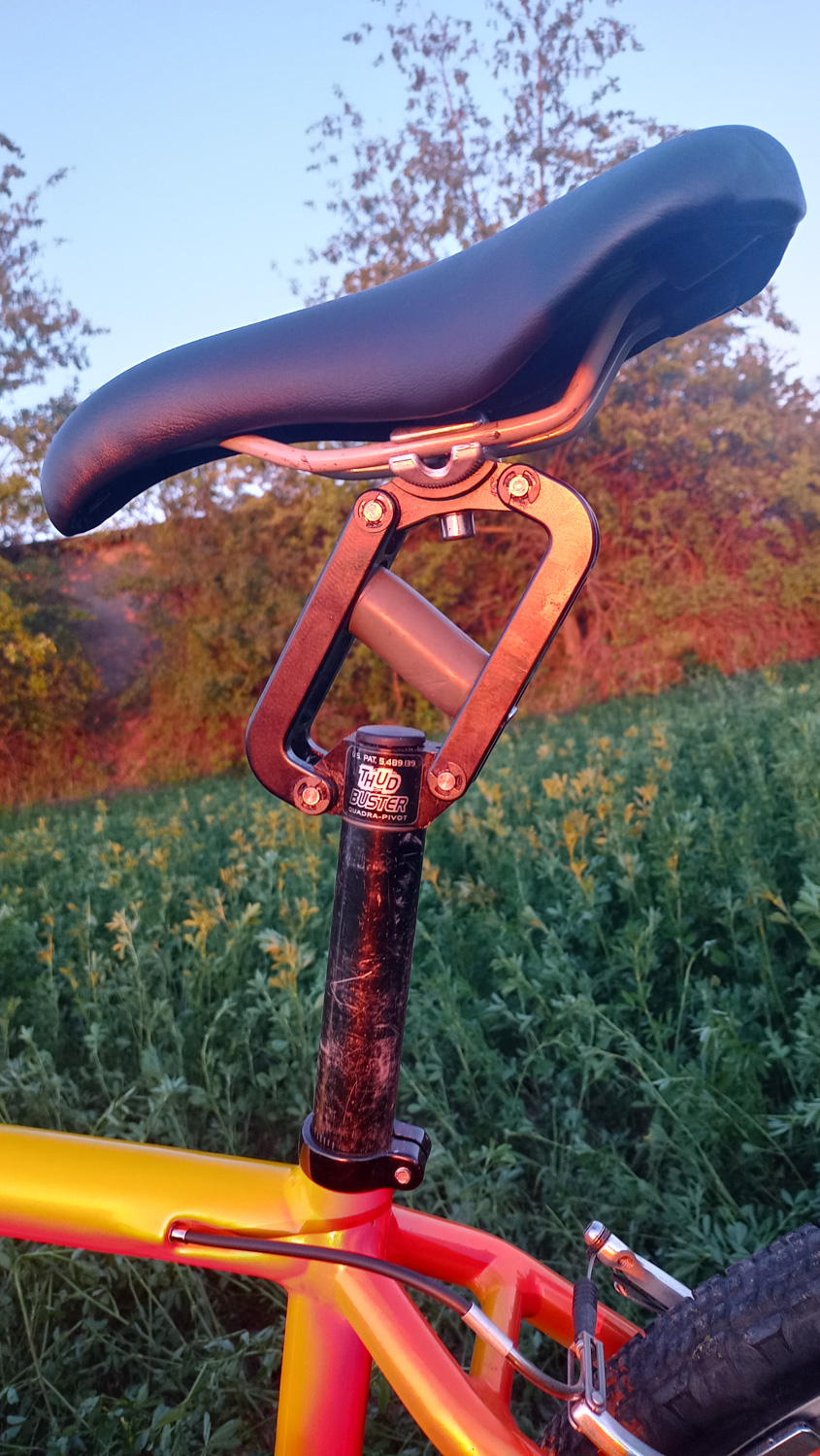

A Trek-eknél szokott módon, a Klein-okat is saját, háztáji „kiegészítő” alkatrészekkel szerelték. Icon, Bontrager, de elrejtettek egy kakukktojást a gépen, ami eléggé szembetűnő. A Cane Creek Thud Buster rugós nyeregcsőrettenet.

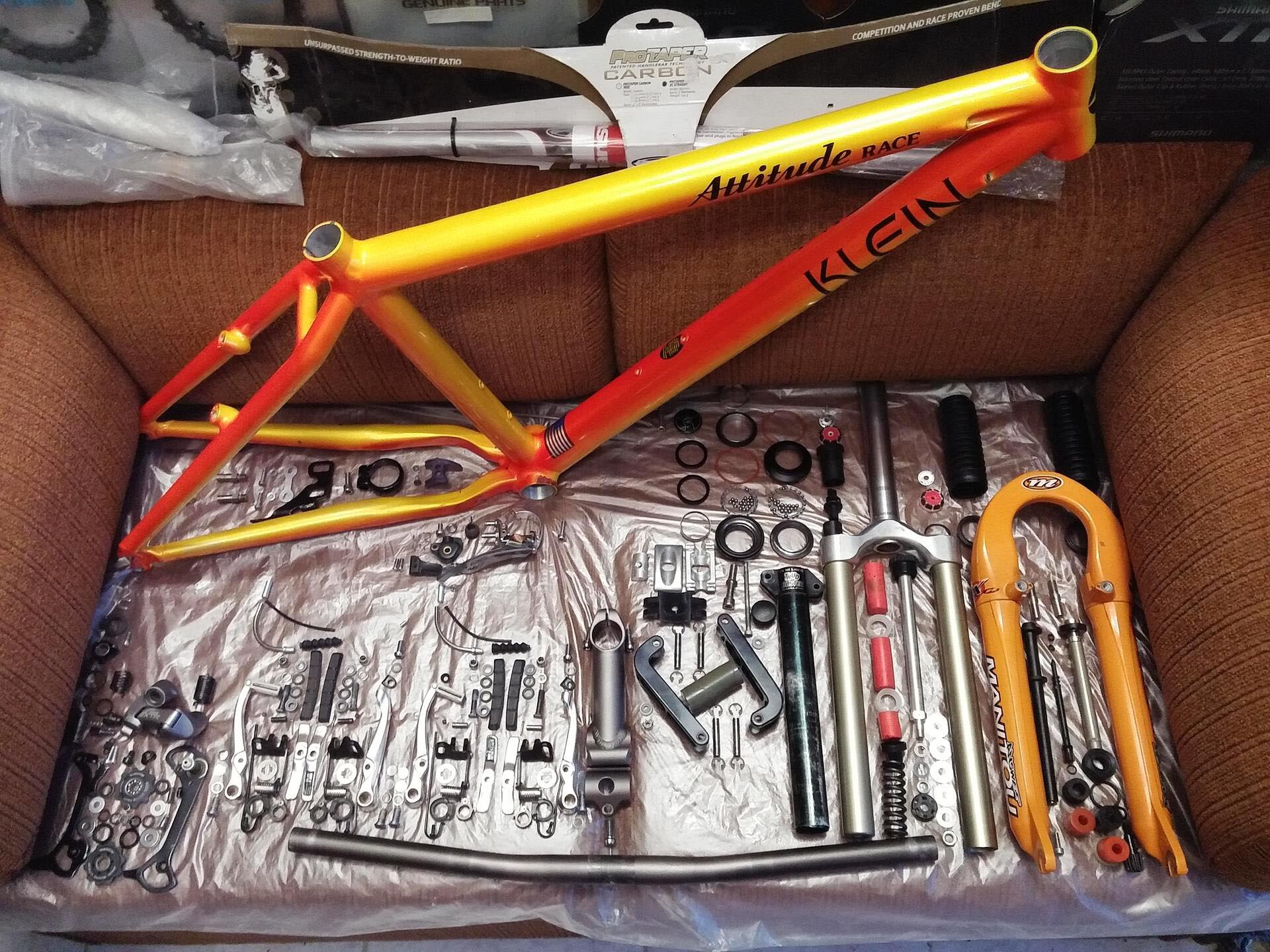

Felújítás

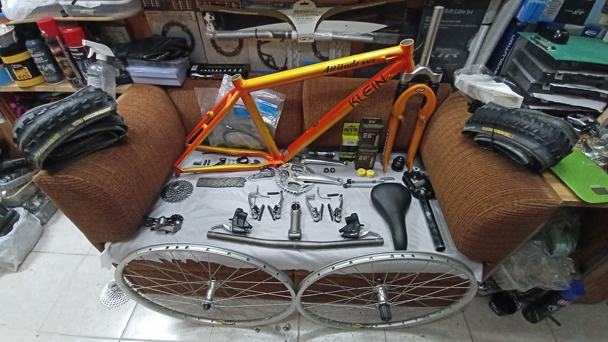

Majdnem 6 év telt el a vásárlás és felújítás közt.
Miért?
Mert pár nappal az Attitude Race megtalálása után, rám talált egy Mantra Race ’98, ugyanebben a Koi színben. A hátsó része fekete, javíttatni akartam a festést, mert pár karc van rajta. Együtt akartam a két vázat és gépet feltámasztani. 2026 márciusában fogyott el a türelmem…
Minden alkatrész megvolt a géphez. Külsők, markolat kivételével természetesen, mint általában a legtöbb bicajomnál.

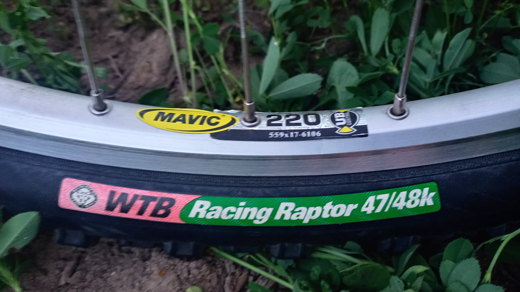

Az évek során meg lettek a könnyű, kevláros Bontrager Revolt külsők is. Először ezeket szereltem fel, de nem tetszett az összhatás.
Ráadásul a Mantra-hoz nem volt külső. Több szempontot figyelembe véve (WTB VelociRaptor a kedvenc külsőm, Mantra-val hasonló építést akartam, szeretem a dinoszauruszokat és szépen sütött a nap és nőtt a fű, stb.) rövid mérlegelés után a RacingRaptorokat választottam, amikkel kb. 20grammot még nyertem is a kopottabb, szürke-kék oldalfalas Revoltokhoz képest. Ezek egy sárga Pulse Pro-ra kerültek, amin nagyon jól mutatnak. Mantra-ra pedig a durvább Velociraptorok.
Az amúgy is egy vadabb gép. Az Attitude elegáns, kifinomult megjelenéséhez sokkal jobban passzolnak a RacingRaptorok.
A Cane Cree Crono kerékszettet nehéz beszerezni, így egy valahonnan megmaradt Mavic 220-XT kerékszettet választottam.
Markolatnál ismét gondban voltam, de találtam nagyon jó áron Odi markolatokat, így az Attitude-ra, Mantra-ra és a 99-es Adroit-ra is ilyen ment.
A felújítás legnehezebb része a Manitou SX-R összerelése lett volna, ha nem szereltem volna össze előtte már vagy 25 Manitou-t. Ugyanis a Manitou-k a legjobban dokumentált teleszkópok abból a korszakból és sokkal kifinomultabbak, tartósabbak, mint a Rock Shox-ok. Talán a SID-et kivéve persze.

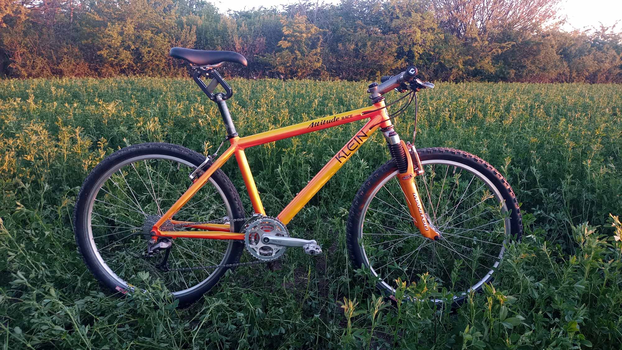

Nem csak a tesztek és a katalógus marketingfogásai miatt vártam az első utat. Van ugyan 2 másik Attitude-om is, de azok nem ilyen jól felszereltek és nem ilyen ütős a kinézetük. Kíváncsi voltam, ez mennyivel tud többet.
A jól bevált mini túrát csináltam meg. Bemelegítés aszfalton, majd kb. 3,5km után földút-aszfalt-maradék-homok keverék, mindez gödrökkel és emelkedővel tarkítva.
Igazából az ide vezető szakaszon a nyeregcsőre koncentráltam. Ez valami borzalom. Nem is értem, minek, kinek tették bele??? 519 gramm. 278 gramm az Icon nyeregcső…
A pedálozási energia jelentős részét a nyeregcső mozgása nyeli el. Ezenkívül nagyon idegesítő a nyeklő-nyakló mozgás. A mechanika elég egyszerű. Egy tengely van betolva az elemek közé és seeger-gyűrűvel van rögzítve. Mintha egy Nasa űrhajón Szputnyik technológia lenne.
Ennek ellenére az emelkedőig az út nagyon gyorsan eltelt. Nem értettem, hogy.
Aztán az emelkedőt szintén hamar letudtam. A RacingRaptorok nevükhöz méltóan dolgoztak. Ezek a gumik a korabeli teszteken agresszív, karmoló mintázatukról váltak ismertté: úgy kapaszkodnak a laza talajba és a sárba, mint a ragadozó karmai a zsákmányba. Persze pár kavics azért kipörgésre késztette a hátsó kereket a mászáskor, de összességében nagyon gyorsak és hatásosak. Ezen felbuzdulva fokoztam a tempót, kerestem a külsők határait, így jött, hogy szinte rekordidő alatt értem fel.

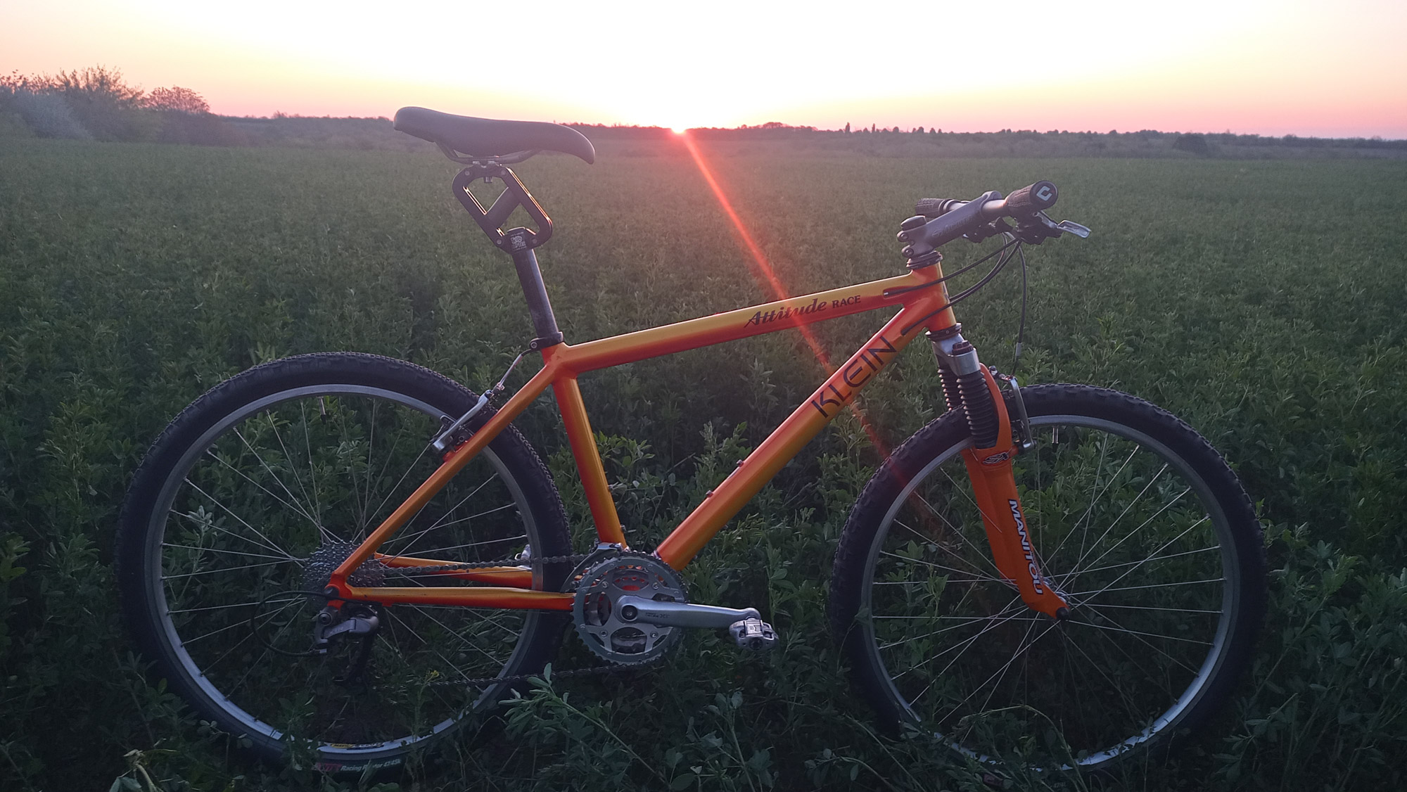

A napfelkeltében ez a gép még jobban mutatott, mint a többi monti. Valahogy az egész mountain bike azt az érzetet kelti, hogy ez egy igazi verseny monti.
A nyeregcső persze továbbra is borzalom. Ellensúlyozzák ezt a borzalmat a külsők, amiknek a színes feliratai szerintem a legszebb gumifeliratok közt vannak.

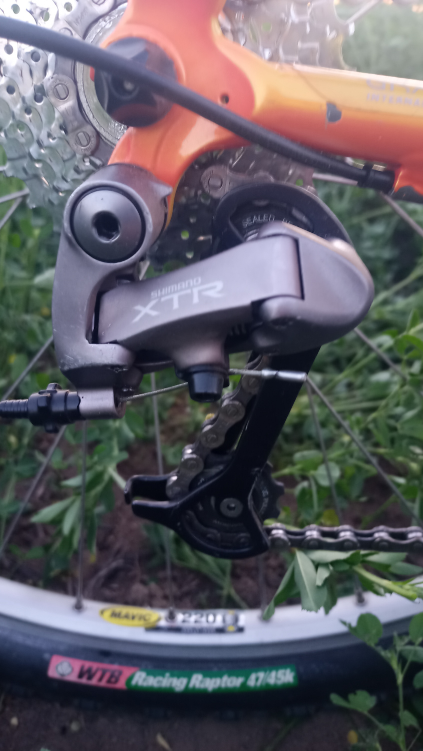

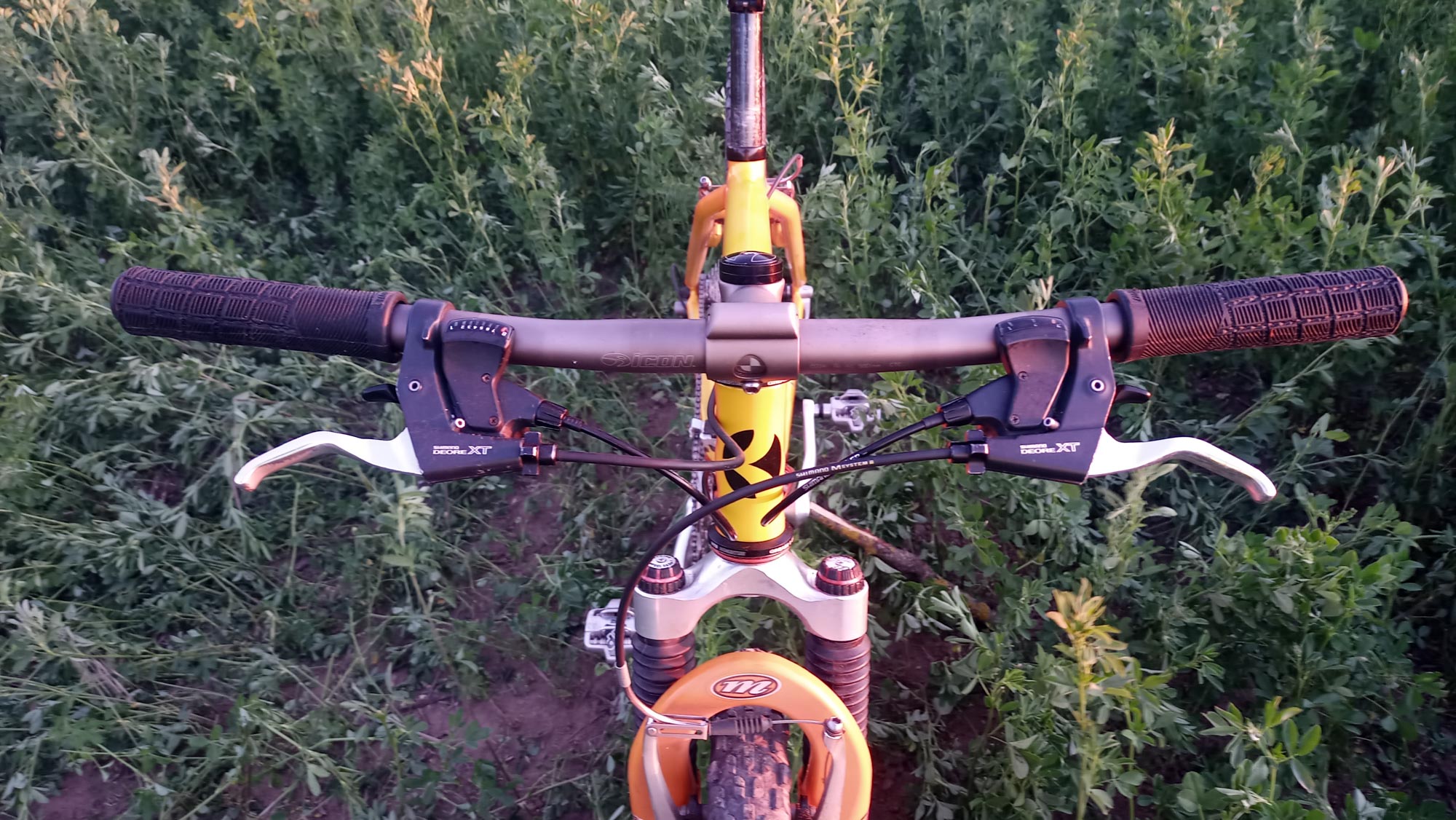

A váltás nagyon jól működik. Pontos, megbízható, gyors. De mi más lehetne egy XTR M950-es hátsó váltó? A 739-es XT fékváltókarok, hajtókar és első váltó helyett, ha 950-esek lennének ezek is, nem is tudom, hova lehetne fokozni a hatást.

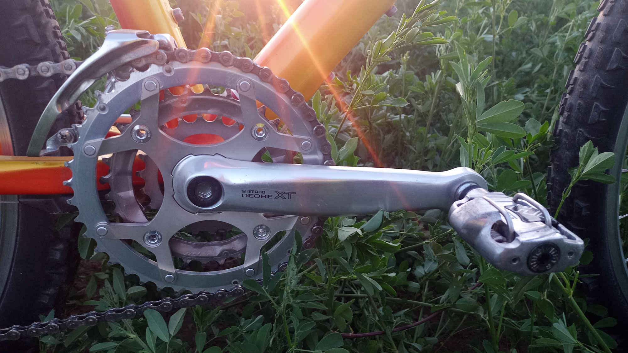

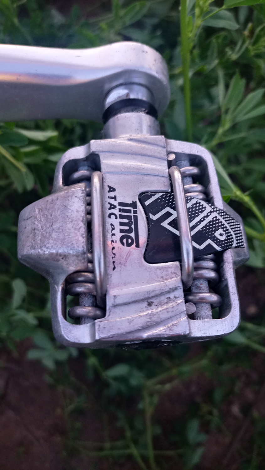

A 4 karos XT hajtókar a korszak egyik legszebbje. Akár a Jurassic Park laboratóriumának egyik gépéről is mintázhatták volna a formáját. A Shimano feliratos, alumínium lánctányér csavarok is emelnek a design-on. A Time ATAC pedál is nagyon modern benyomást kelt.

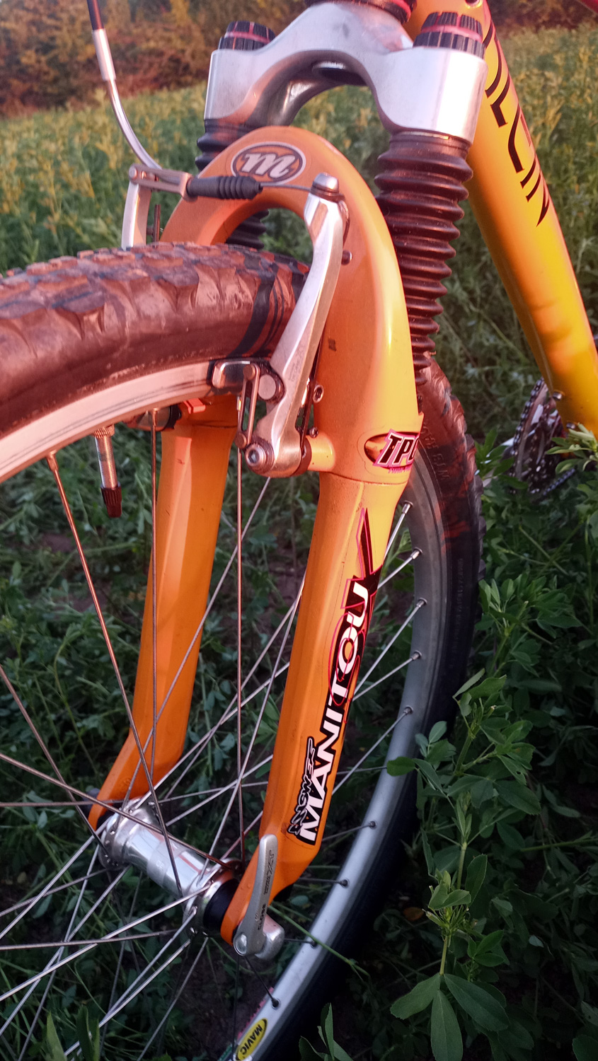

A Manitou SX-R az Answer Products akkori csúcskategóriás cross-country teleszkópja volt (SX-R ára 79.000 Ft volt 1998-ban). Posti-Link fékhíd, duplán húzott, 7005 alu belső szár, Nor-Glide szárpeselyek, olajos, TPC (Twin Piston Chamber) csillapítás, titánrugó-elasztomer párosítás, mindent belezsúfoltak. Ez a villa a korabeli mércével mérve rendkívül tág határok között volt állítható, külső és belső finomhangolással egyaránt. Kívülről állítható a rugó előfeszítés és a visszaút csillapítás. De a kompressziót és a rugóutat (63/70 mm) is változtathatjuk. Nyaka cr-mo és alu is lehetett. Az Attitude-ban természetesen az alu nyakas van.
Teszi a dolgát csendben, feltűnés mentesen. A 70mm rugóút bőven elég a verseny geometriához még mai viszonyoknál is.

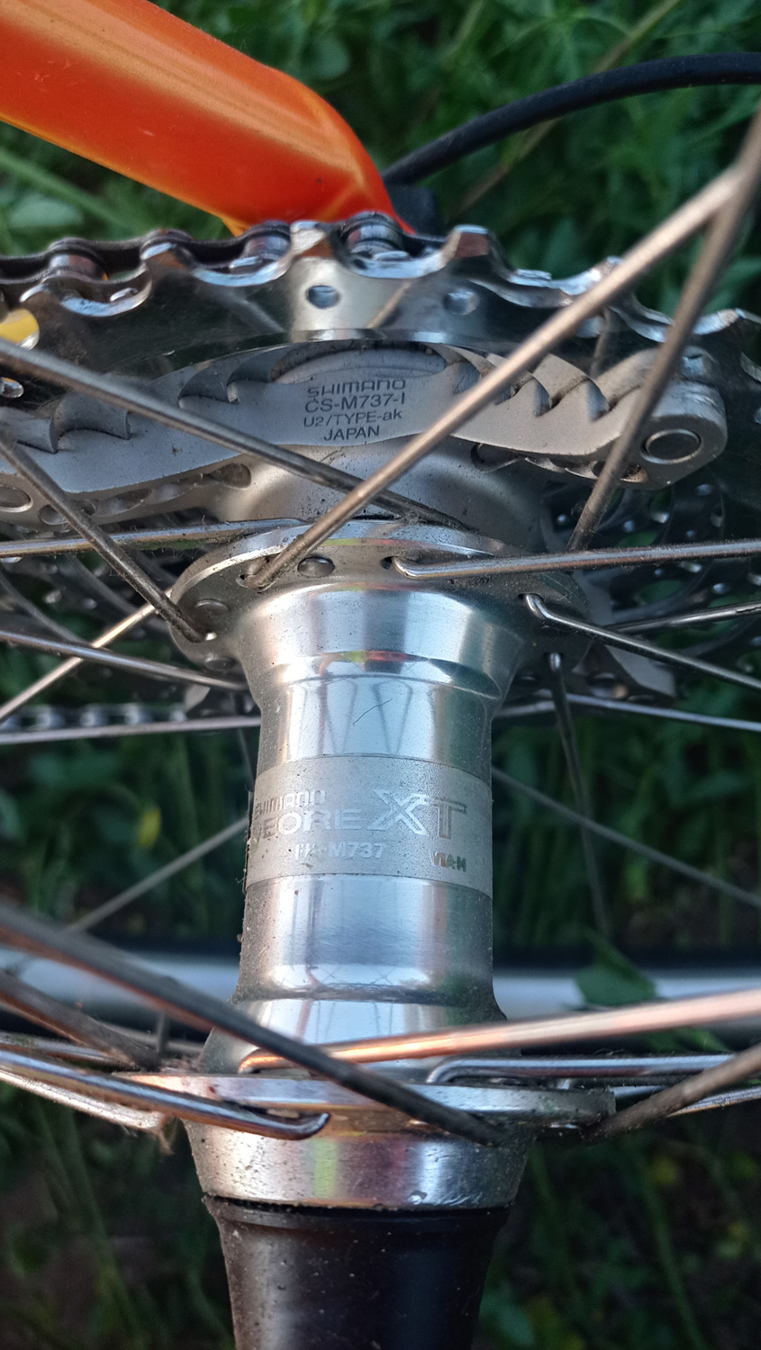

Persze a kerekek is hozzájárulnak az irányíthatósághoz is. A vastag, túlméretes dizájnú, Parallax XT agyak igazi zsenialitása a többrétegű tömítési rendszer. Eddig akármilyen állapotú XT agyat is szedtem szét, belül a zsír ha tiszta nem is, de sosem volt elég koszos ahhoz, hogy azt gondoljam, megérte szétszedni.

Teszi mindezt a nehéz és borzalmas rugós nyeregcső ellenére. Persze valamennyire meg lehetett érteni a tervezőket, hiszen az ultramerev, vastag alumínium csövek semmilyen függőleges rugalmasságot nem engedtek meg. Hogy ne érezze magát az ember úgy, mintha a T-Rex szájában lenne, ezt a csontrázó merevséget kompenzálni kellett valamivel. A rugós nyeregcsővel próbálták megszelídíteni a fenevadat. Igazából lehet, hogy direkt szerelték ezzel, jelezve a vásárlóknak és konkurenciának, hogy olyan merev a váz, hogy még egy rugós borzadájjal is jóval gyorsabb lesz, mint bármi mással.
A tesztek és a hosszú távú tapasztalatok alapján azonban ez a legrosszabb dolog, ami egy Kleinnel történhet. Teljesen megöli a gép karakterét. A nyereg folyamatosan, kiszámíthatatlanul billeg és rugózik, nincs közvetlen kapcsolat a vázzal, a hajtási hatékonyság csökken.
