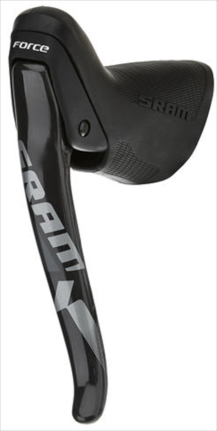

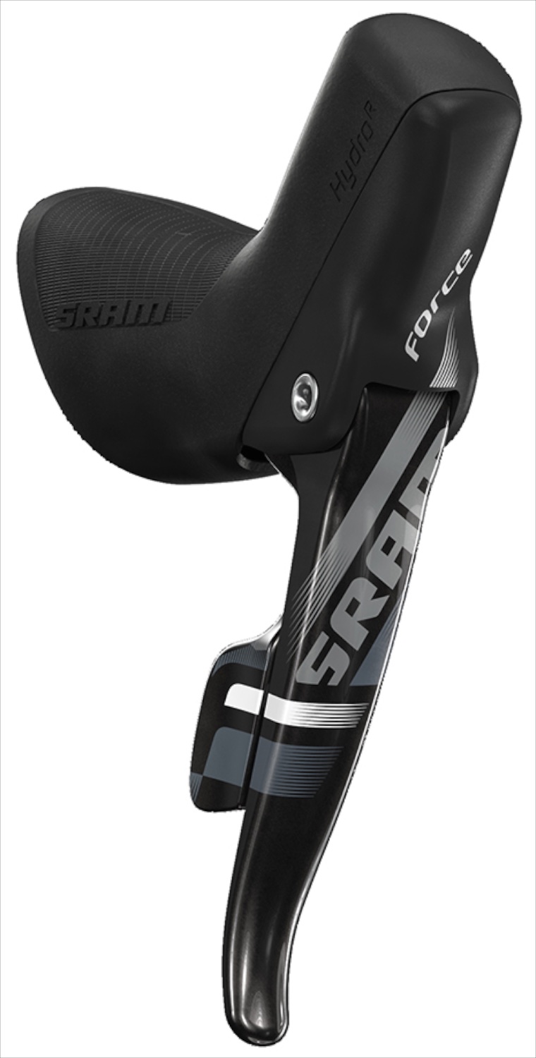

Váltókart természetesen csak a jobb oldali egység tartalmaz, de alapból lesz hidraulikus fékhez illeszkedő kivitel is, és a kínálatban marad a hagyományos fékhez való fékváltókar is. A fékkar 119 grammot nyom, a váltókaros kivitel 277 gramm, a hidrós alatt pedig 431-et mutat a mérleg.

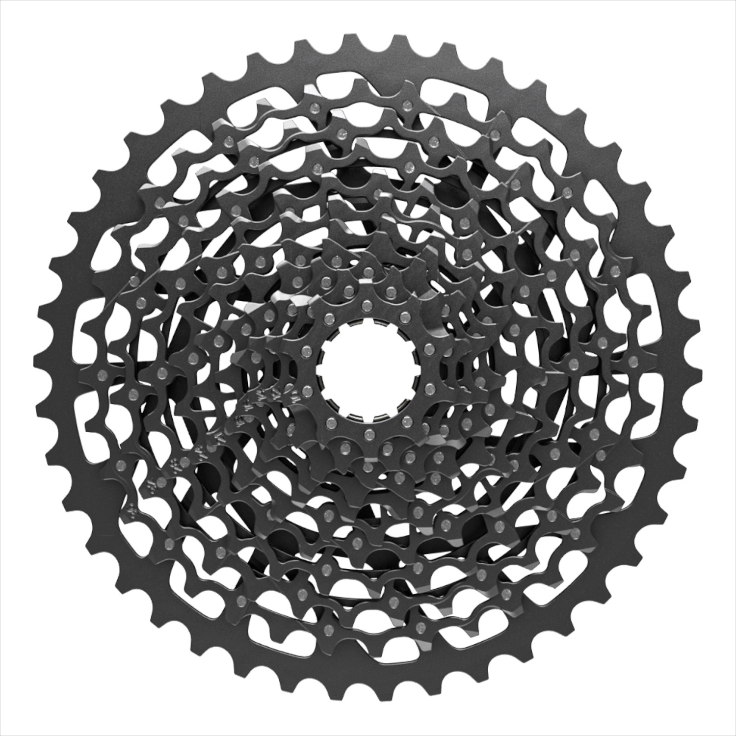

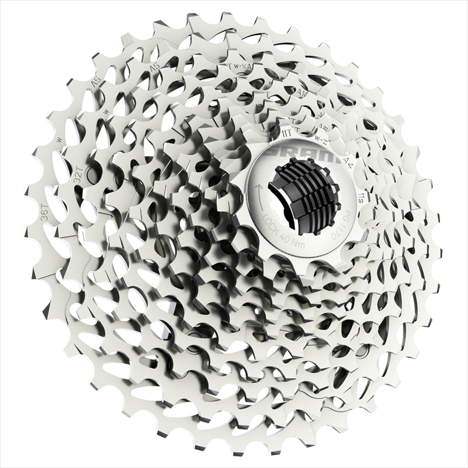

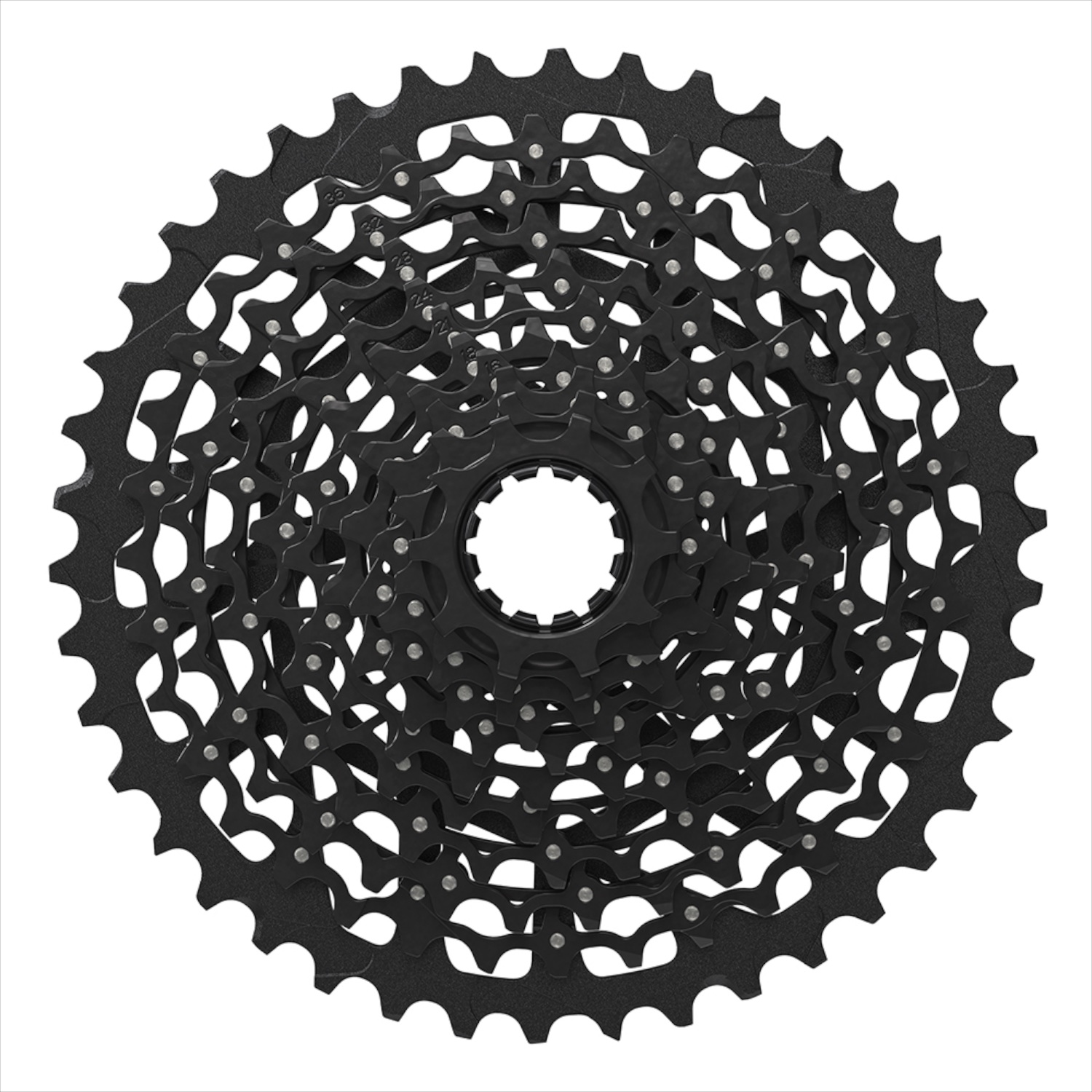

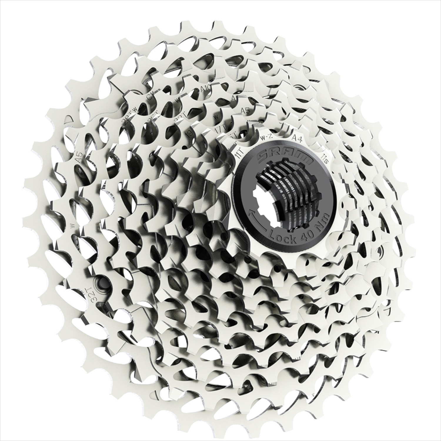

A hozzá tartozó lánckeréksor PG 1170 kódnevű és 11-36-os átfogású. A 11-es SRAM kazettával szerelt kerekekre felhúzható, de csak a Force 1 hátsó váltóval kompatibilis. Érdekesség hogy az XG-1180-as sorral is társítható a Force 1 szett, ami 10-42-es átfogású de az jó kérdés, hogy a nagy ugrású cucc mennyire fog bejönni az országútisoknak. Az meg már csak hab a tortán, hogy ezt a sort csak az XD kazettatesttel lehet használni.

Szintén kétféle lánckeréksorral lesz összerakható, de a nagyobb átfogásúhoz másik hátsó váltó és kazettatest szükséges.

Fékváltókarból itt is játszik a hidrós illetve mechanikus kivitel is.
