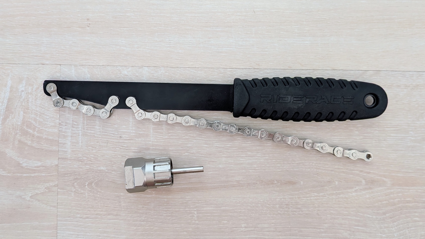

RiderAce kazettazárógyűrű-kulcs és láncos kazettakulcs
Ez a két szerszám a legalapvetőbb célszerszámok közé tartozik, így én is beszereztem. Ez a zárógyűrű-kulcs olyan kivitel, aminek a közepén van egy vékony rúd, ami pont beleillik a gyorszár helyére.
Láncos kazettakulcsot akár magunk is készíthetünk otthon, de az ár tudatában nem biztos, hogy érdemes nekiállni
Sajnos annál amit én kaptam egy kicsit ferde, de nem annyira, hogy nagy problémát jelentsen, maximum picit meg kell küzdeni a kiszedéssel. A fogak egy picit rövidek a Centerlockos zárógyűrűhöz, tehát nem teljesen univerzális. A láncos kulcs teljesen jó, ebben nincsen különösebb kockázat.

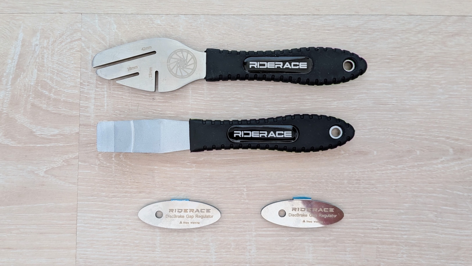

RiderAce tárcsafék munkahenger visszanyomó és féktárcsa egyengető
Ezeket a szerszámokat még nem volt szerencsém használni, de úgy voltam vele, hogy még jól fog jönni.
Kézbe véve korrekt szerszámok, nem tűnnek gagyinak. A Tárcsa beállítón például három nyílás is van, így hatékonyan lehet vele kezelni a különböző mértékű kihajlásokat.

Tárcsafék beállító lemez
Ezt sem használtam még, de úgy voltam vele, hogy majd jó lesz. Vékony fémlemez, aminek az a lényege, hogy a tárcsára helyezve és a féket behúzva egyenletes fékpofa távolsággal lehet beállítani a féknyergeket. Elsősorban annak tehet ez jó szolgálatot aki kicsit bizonytalan a beállításban vagy nincs türelme szórakozni vele.

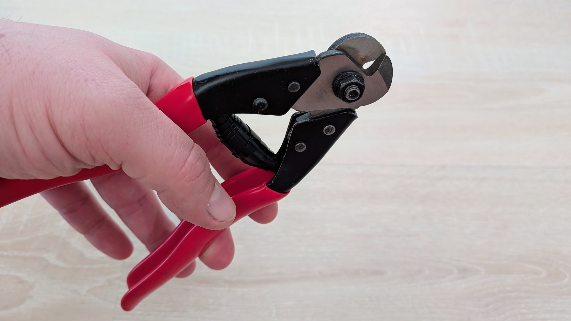

Bovdenház vágó fogó
A váltóbovdenház elég kényes a megfelelő minőségű vágásra. A fékbovdenházat szerintem jobb éles csípőfogóval vágni (és utána síkba reszelni) ahogy a huzalok végét is, de a váltóbovdenház igényli a rendes szerszámot.
Váltóbovdenház esetén kiemelten fontos, hogy ívelt nyílású fogóval vágjuk, így elkerülhető, hogy szétnyíljon vagy összenyomódjon a bovdenház
Épp ezért tartottam ennek a szerszámnak a minőségétől. Azóta pár bovdenezést cseréltem, és mindig rendesen vágta a váltóbovdenházat, úgyhogy meg vagyok vele elégedve.

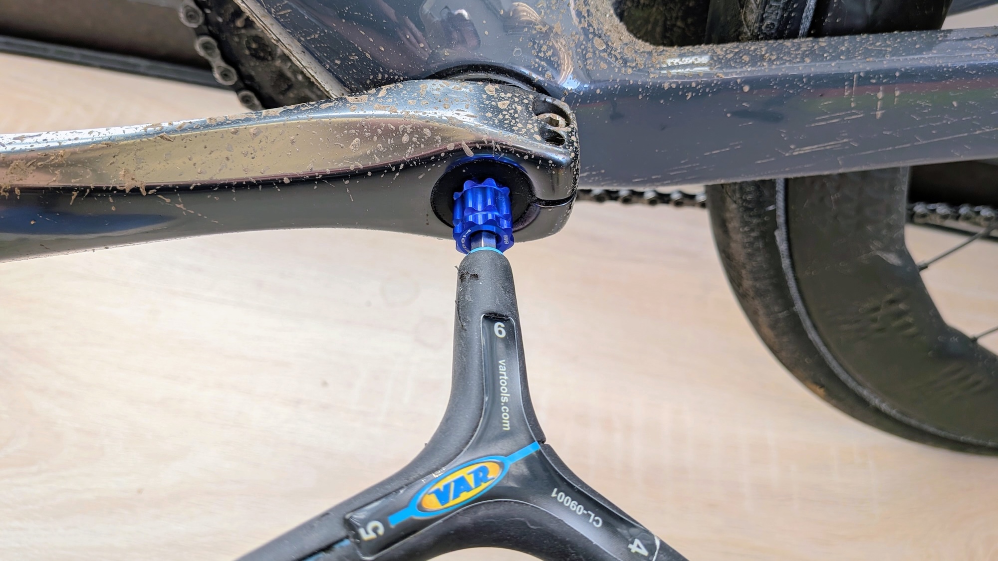

Szerszám Hollowtech II összehúzató csavarhoz
A Hollowtech II rendszerű integrált hajtóművek egyszerű és nagyszerű megoldások. Úgy működnek, hogy a tengelyre a bal kart felhelyezi az ember, minimális mértékben előfeszíti – annyira hogy ne lötyögjön de a csapágy se szoruljon – majd az imbusz csavarokkal rögzíti a kart.
A szerszámot egy 6-os imbusz végére illesztve jól tudjuk használni – ennek ellenére nem kell erőt kifejteni mikor meghúzzuk a műanyag csavart
Ez a szerszám az előfeszítéshez szükséges, és ahhoz tökéletes, filléres tétel. Rá lehet rakni egy imbuszkulcs végére ahol a mágnes rajta tartja. Ha használjuk viszont arra ügyeljünk, hogy tényleg minimális erőt alkalmazzunk az összehuzató csavarnál.

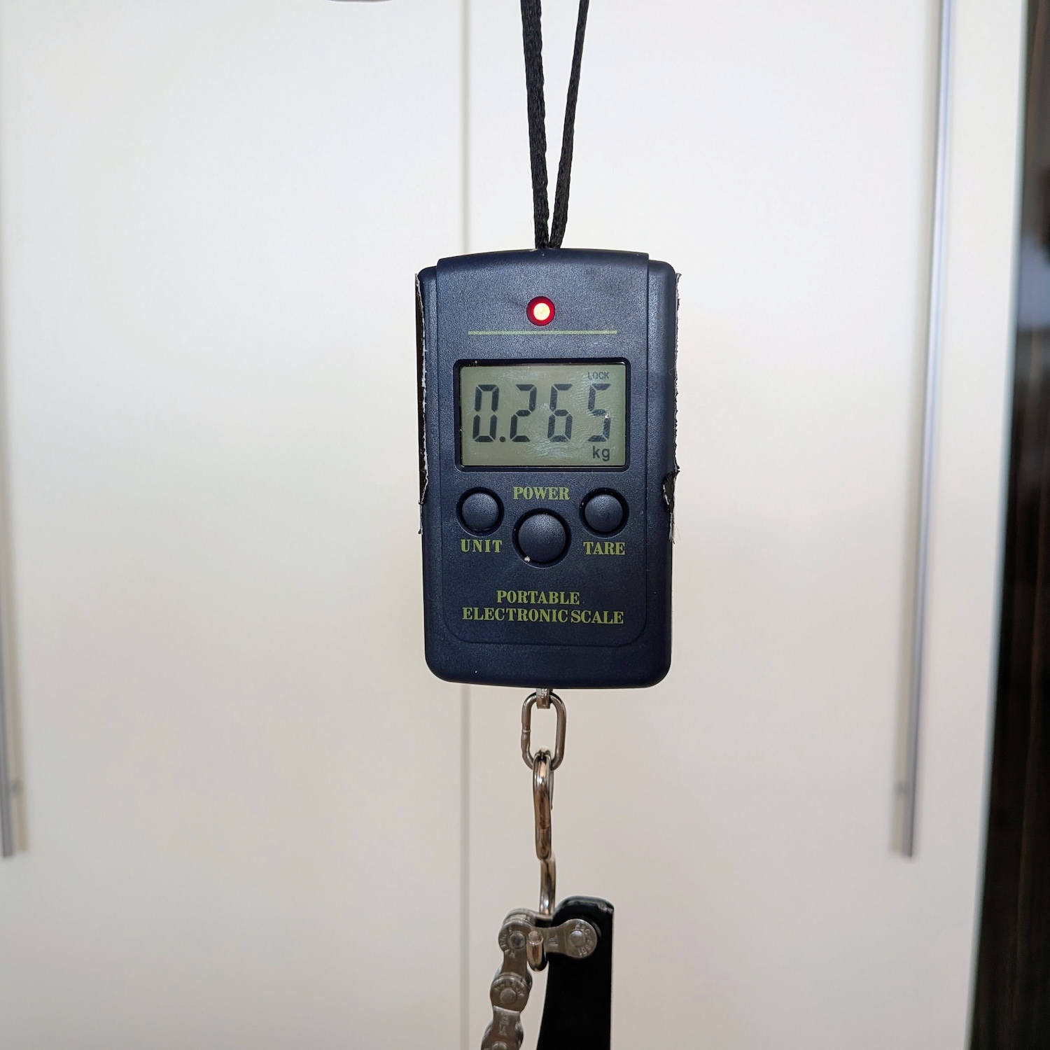

Kampós mérleg
Ezt kifejezetten azért vettem, hogy tudjak vele bringát mérni. Nem ideális hozzá, de elég olcsó ahhoz viszonyítva, hogy mennyibe kerül (és hányszorosába kerül mondjuk egy Park Tool bringamérleg).
A kampóra bármit felakaszthatunk, akár a biciklit is a nyeregpálcánál
Úgy szoktam használni, hogy a nyeregpálcát akasztom be. Jellemzően országúti bringákat mérek vele, azt pedig meg tudom tartani mérés közben, de egy 13 kg bringánál már lehet, fel kéne valahová akasztani. Mindenesere az elemfedél szeret lejárni, úgyhogy azt lehet egy darab ragasztószalaggal praktikus ráragasztani.
