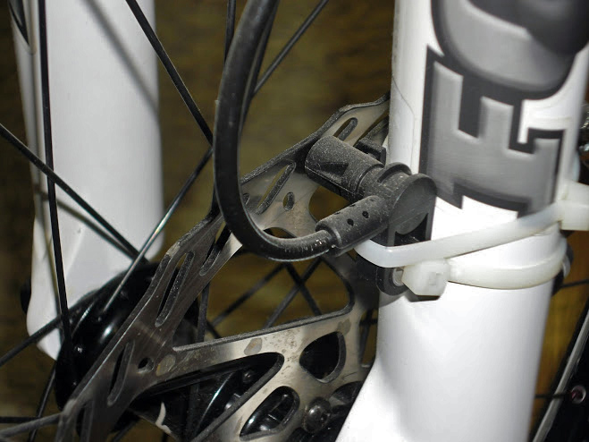

A féktárcsa lyukai is használhatók jelforrásként a szenzorok számára

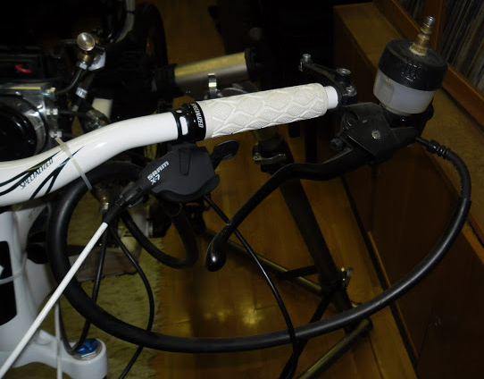

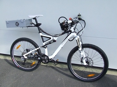

A blokkolásgátló rendszer működésének teszteléséhez egy, Specialized Stumpjumper FSR Comp kerékpár került kiválasztásra, mely jól kiegyensúlyozott összteleszkópos vázra épül. A teleszkópok keménysége és visszacsillapítása a kerékpáros tömegéhez és a terepviszonyokhoz állítható. A kerékpáron Avid Elixir R SL hidraulikus fékrendszer található.

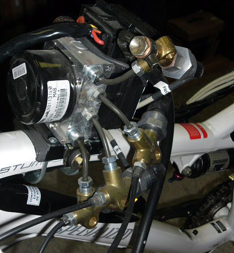

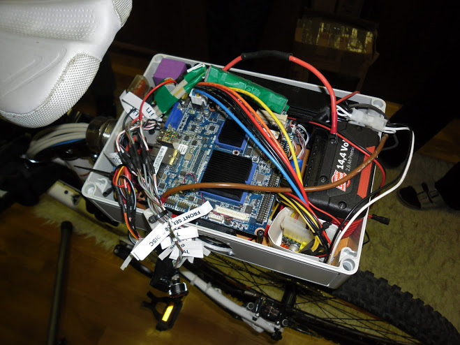

A blokkolásgátló fékrendszerrel felszerelt prototípus (1. ábra) megvalósításához több eszközre is szükség volt, melyek a kerékpár különböző pontjaira kerültek felszerelésre. A vázon a fékkörökben megjelenő nyomás modulálásához a vázon elhelyezésre került egy hidraulikus és elektronikus vezérlő egység (HECU) illetve az ennek vezérlésére szolgáló kis személyi számítógép (SBC) a csomagtartón kapott helyet. Ebben a dobozban kapott helyet a számítógép energiaforrását biztosító akkumulátor is. A kerékpár hátulján elhelyezkedő tároló doboz első ránézésre hatalmas egységnek látszik, viszont kiemelendő, hogy ez csak a prototípus esetében ilyen nagy. Szükség esetén ez az egység töredékére zsugorítható, így a mérete mellett a tömege is nagymértékben csökkenthető.
A rendszer központi egysége a „csomagtartón” helyezkedik el

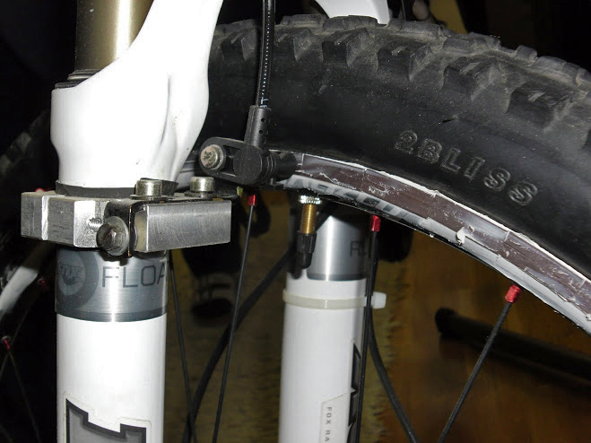

Továbbá fontos egy olyan Analóg/Digitális (A/D) átalakító egység alkalmazása is, melynek köszönhetően a fékrendszer különböző nyomásértékeiről kaphatunk információkat. A felsorolt eszközök egy, a járműipariban gyakran alkalmazott, CAN soros kommunikációs protokollon keresztül kommunikálnak egymással. A kerekek sebességét valamint a fékkörökben megjelenő nyomást külön erre a célra kifejlesztett szenzorok mérik.
1. ábra: Kerékpár prototípus

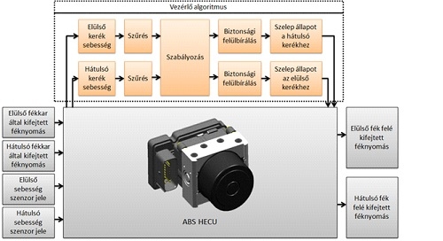

A fenti eszközök megfelelő integrálása és beüzemelése önmagában még nem elegendő ahhoz, hogy megfelelően védeni tudja a kerékpárt vezető személyt. A védelem kialakítása érdekében egy olyan, egyedi ABS vezérlő algoritmus (2. ábra) került kifejlesztésre, mely pusztán a keréksebesség értékek felhasználásával képes döntést hozni arról, hogy a kerék blokkol-e vagy sem.
2. ábra: A szabályozási folyamat részei
Az 2. ábrán látható szabályozási körben elsőként a beérkező sebességjel zajmentesítése történik meg, melyre az algoritmus hitelessége és pontossága miatt van szükség. Fékezéskor a kapott sebességjel alapján az algoritmus meghatározza a tapadási tényezőhöz (a kerékpár gumija és a talaj közt) tartozó ideálisnak tekintett lassulás mértékét és eldönti, hogy a HECU milyen állapotba kell, hogy kerüljön (féknyomás tartás, csökkentés, növelés) ahhoz, hogy a rendszer megfelelően működjön. A szükséges állapot meghatározása után a szelepek segítségével modulálható a féknyomás.

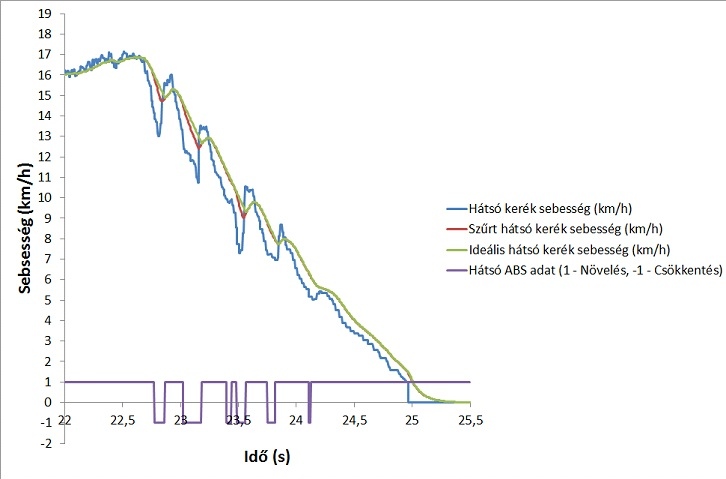

A kerékpár és ezáltal az elkészült algoritmus szimulációs és valós körülmények között is tesztelésre került. A 3. ábrán körülbelül 17 km/h-ról történő vészfékezési manőver eredményei láthatóak, amelyen megfigyelhető, hogy a fékezés során a kerékpár kerekei blokkolódtak. Az ABS a nyomás modulálásával (lila görbe) próbálta meg fenntartani a kormányozhatóságot, ezáltal a kerekek szabadon továbbfordulhattak.
3. ábra: A vezérlő algoritmus tesztelésének eredménye
