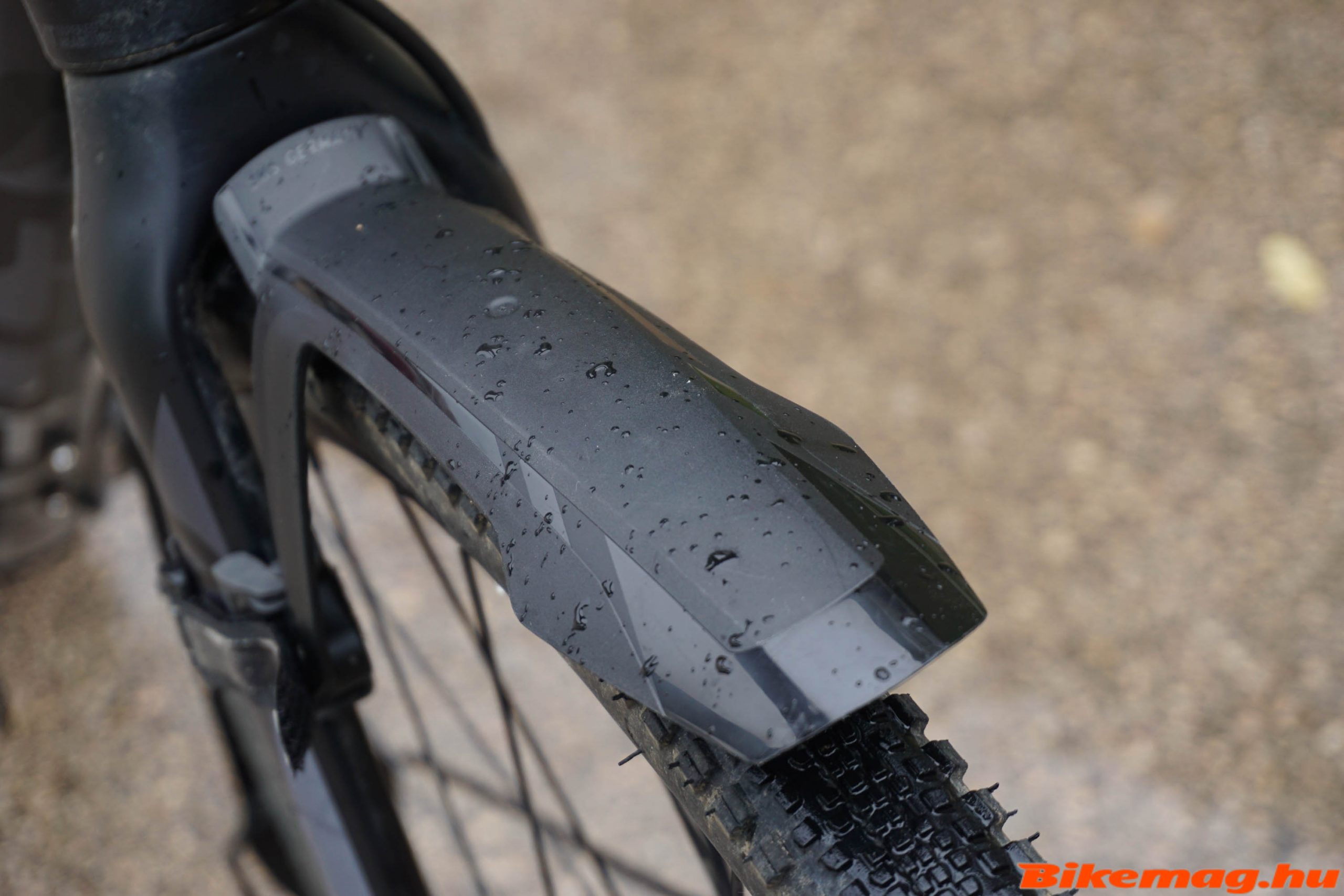

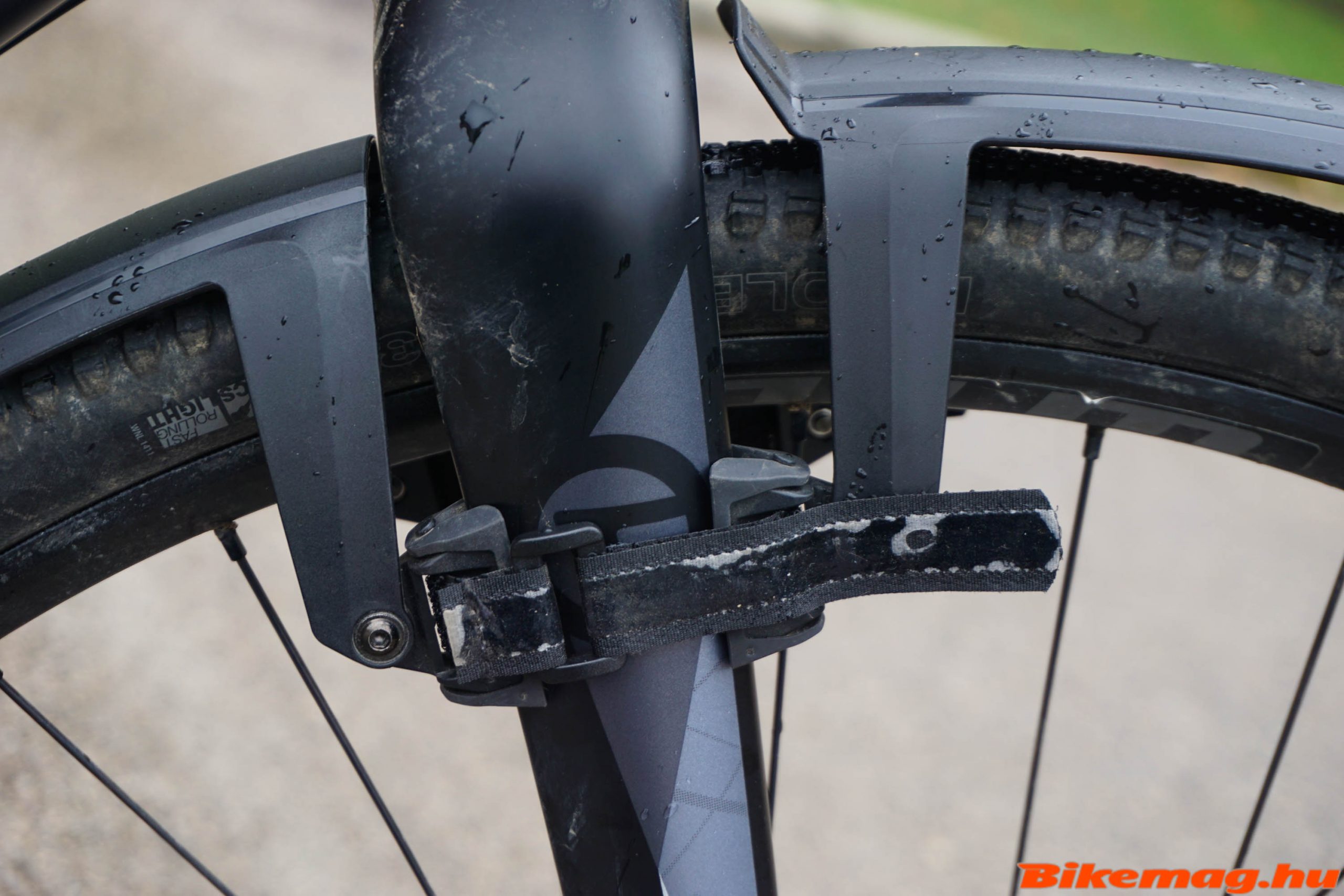

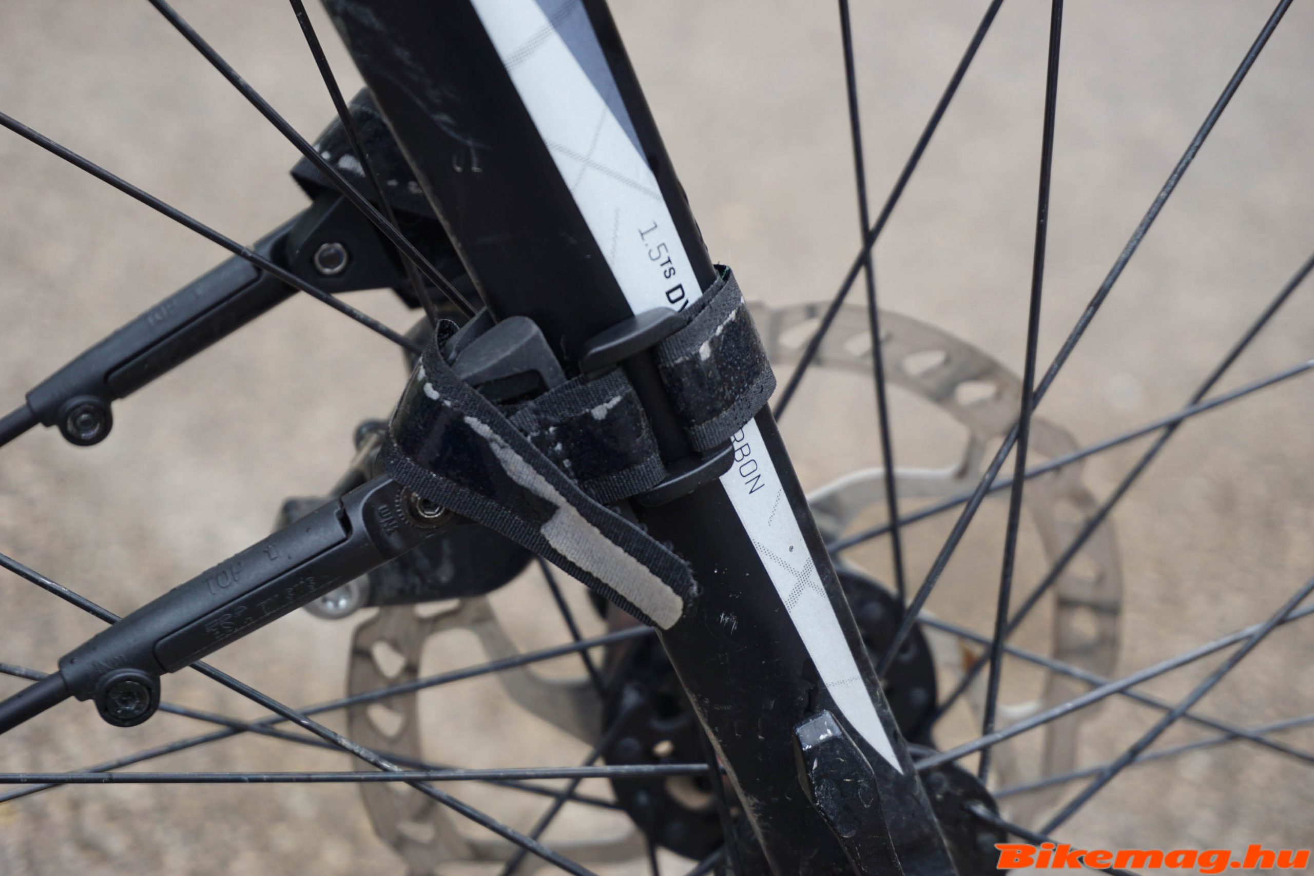

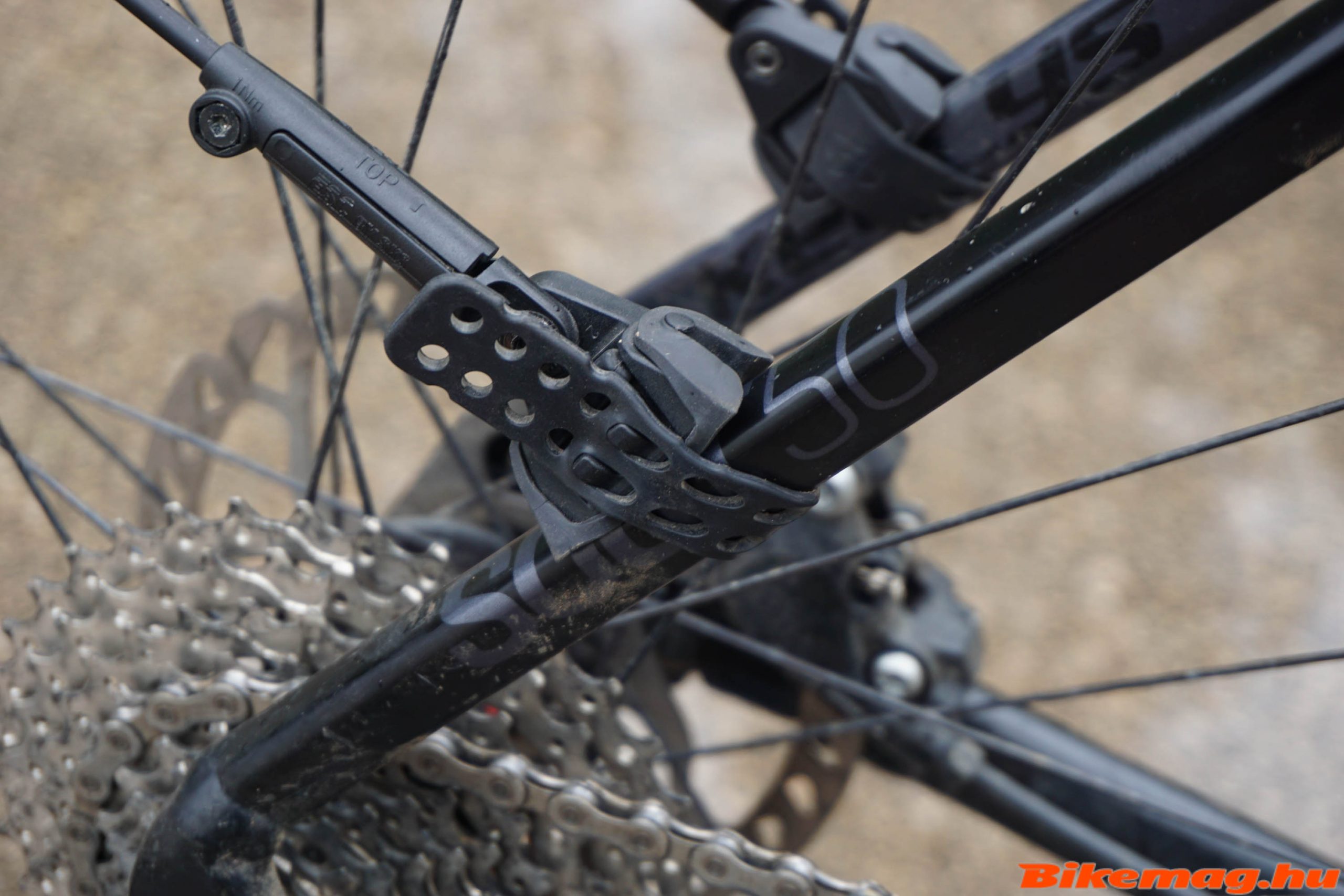

Az első sárvédő két darabból áll, egy első elemből, ami a villa előtt nyújt védelmet és a hátsó elemből, ami értelemszerűen a maradék területet fedi le. Ezzel a megoldással oldották meg, hogy mindegy, hogy mekkora a sárférőhely a villában a sárvédő el fog férni, mert nem megy át a villán. A két elem egyben felül rögzül egy villa lábára egy tépőzár segítségével – így gyakorlatilag mindegy, hogy milyen alakú a villa, hozzá lehet rögzíteni – , míg a hátsó elem még a klasszikus pálcás megoldással lejjebb is rögzül a villára szintén tépőzárak segítségével (a tépőzárakat érdemes méretre vágni, mert gyárilag olyan hosszúak, hogy kb bármilyen széles villára elegendő a méretük). Gondolhatnánk, hogy ez így biztos nem tart, elcsúszik, stb… hát nem, stabilan rögzül a villára, meg sem akar mozdulni.

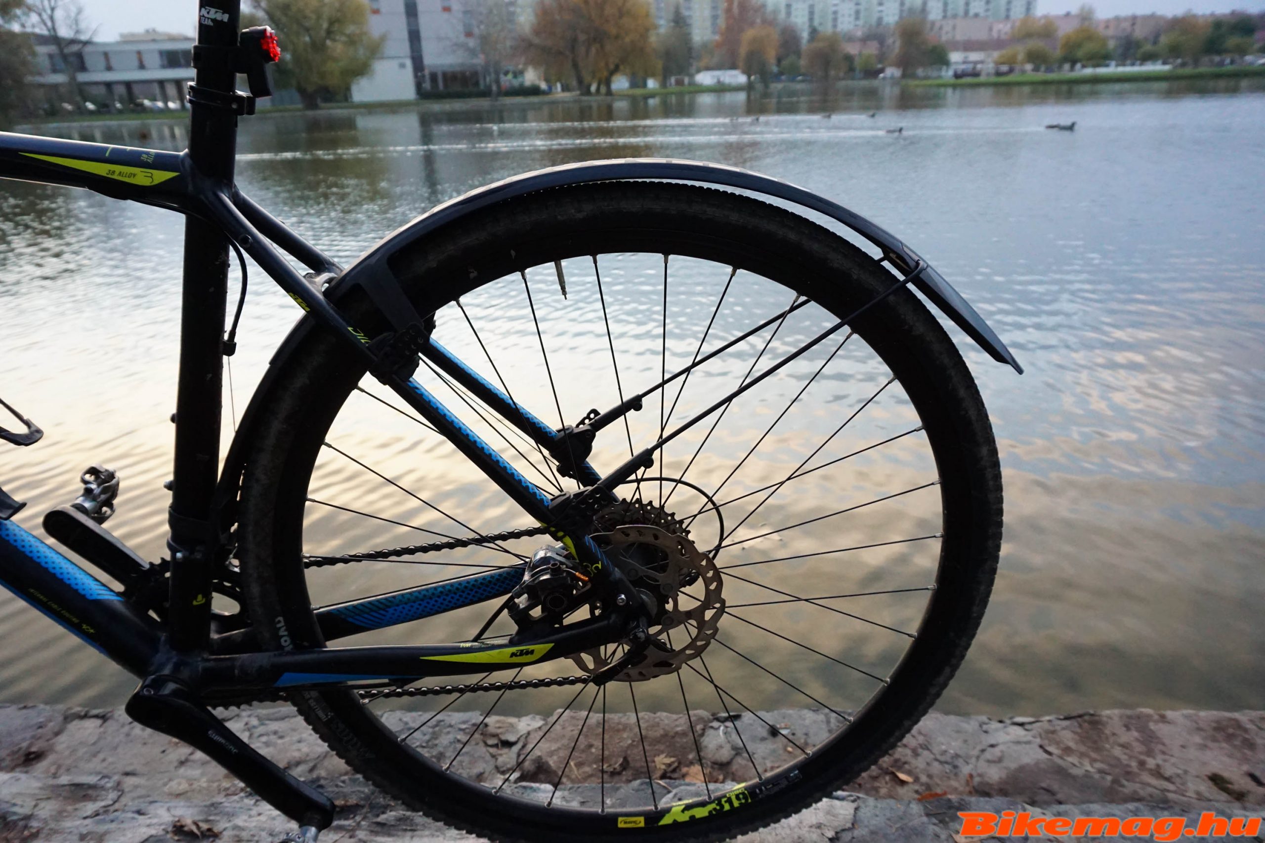

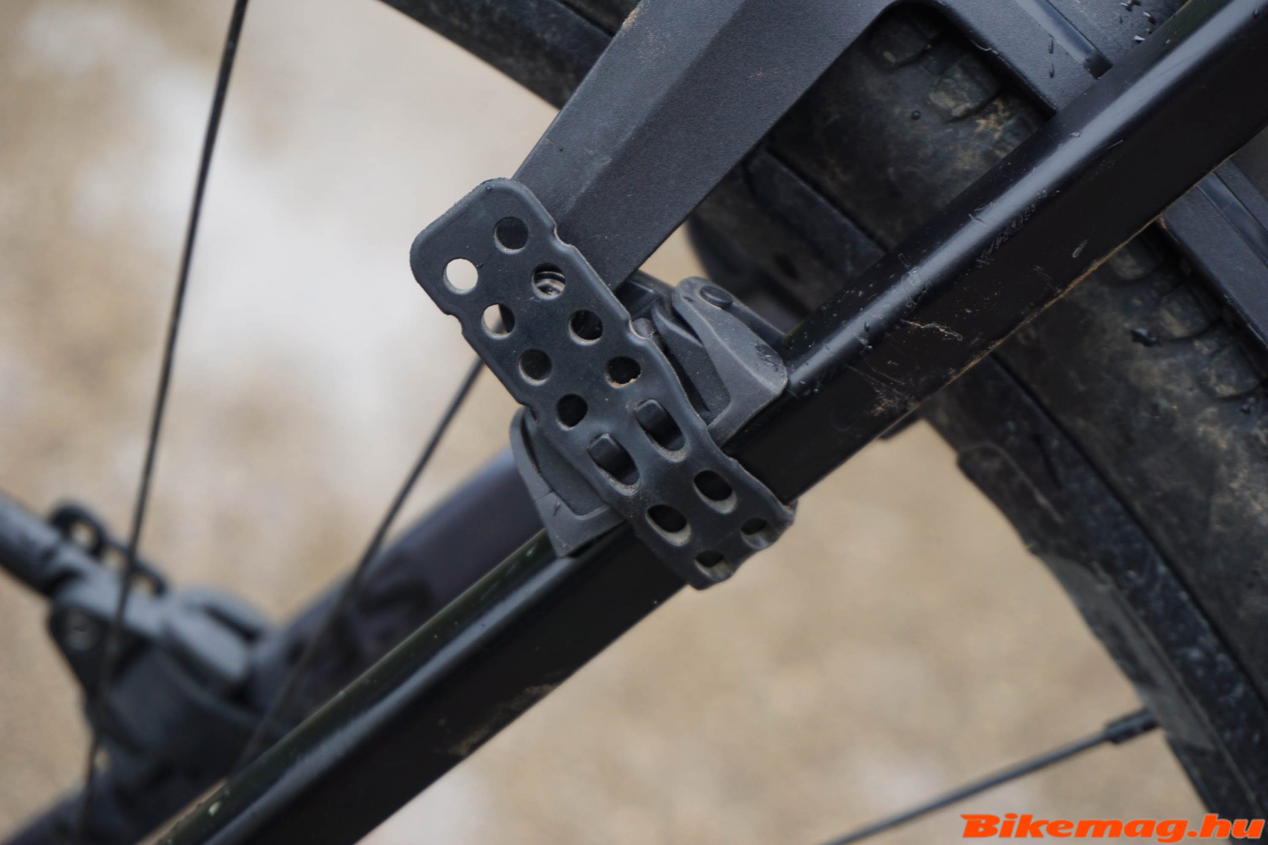

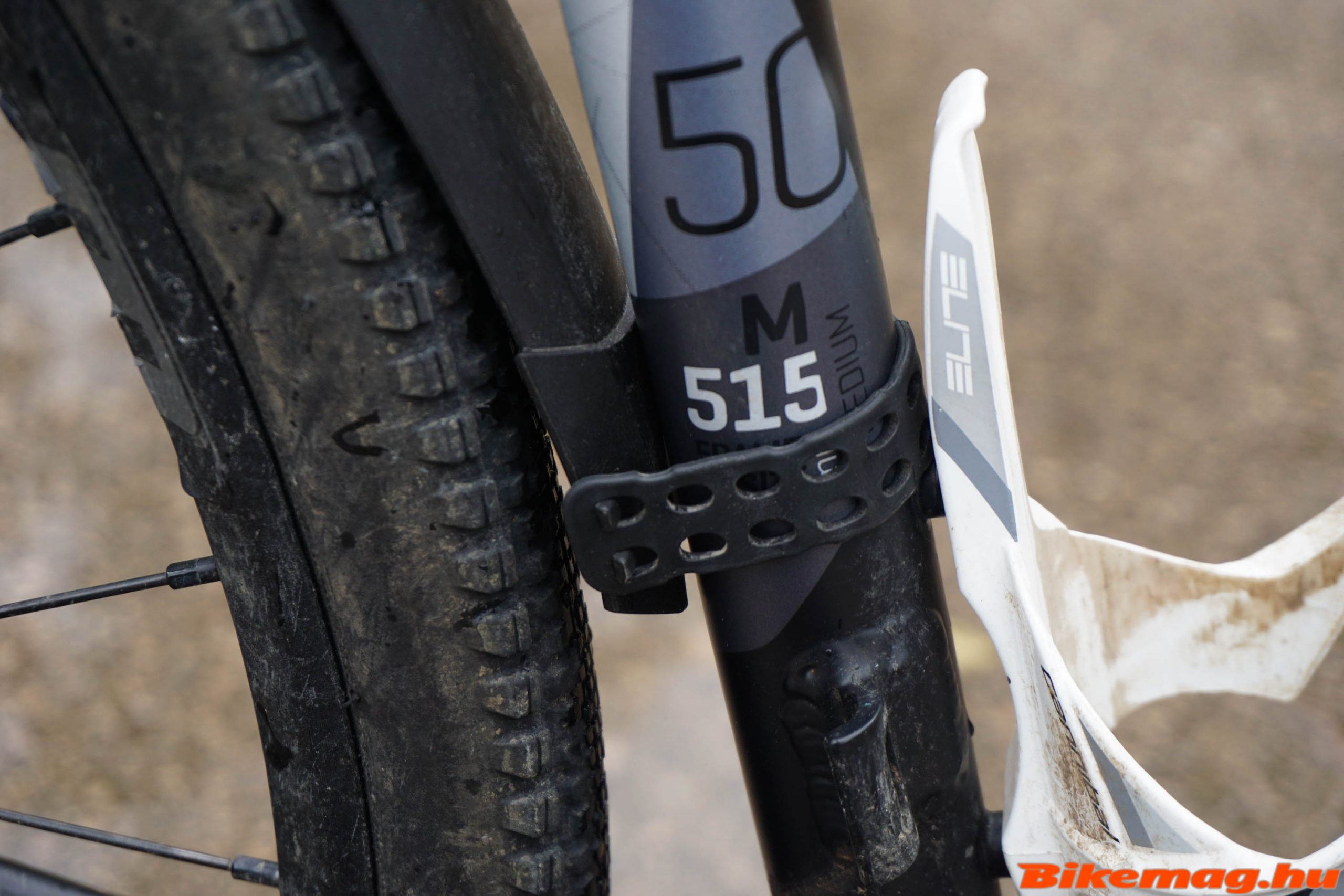

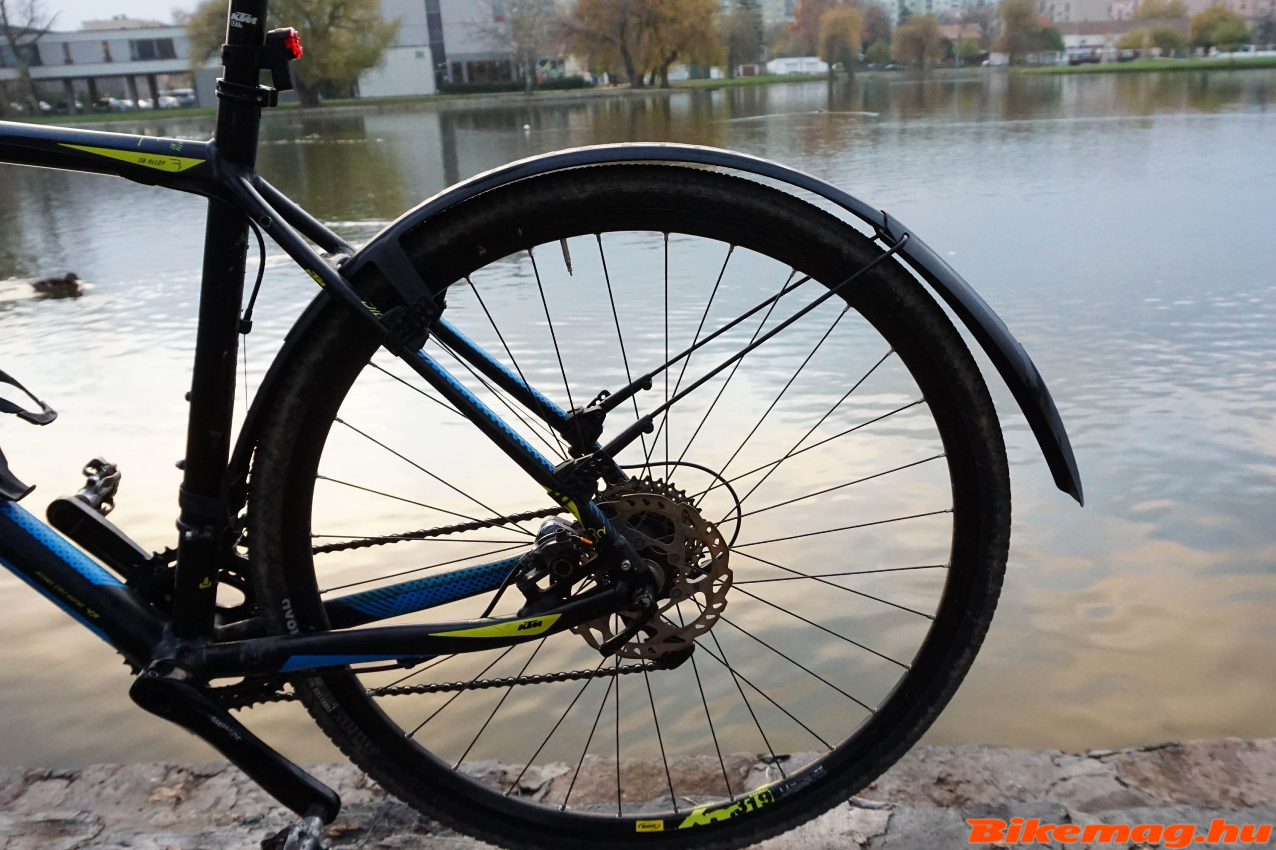

A hátsó sárvédő egy darabból áll, de hasonlóan rögzül az elsőhöz, annyi a különbség, hogy itt átmegy a támvillák között a sárvédő (ezért is csak tárcsafékes kerékpárokkal kompatibilis), de ugyanúgy kétszer két helyen rögzül, fent a támvillákon és pálcákkal lejjebb is. Eszméletlenül egyszerű felrakni, átdugod a villán, odailleszted a rögzítési pontokat a támvillához, kihúzod a nyeregvázcső felé tartó elemet és meghúzod a pántokat és már fent is van, ennyi… és persze ez is stabilan ott van.
Az SKS 23-42 mm széles külsőkig ajánlja a Speedrockert, tehát még valami giga sárférőhelyű országútira is felrakhatjuk, bár ahhoz már lehet másik típust választanék a gyártól, valami elegánsabbat, ezenfelül 650b és 622-es (29″-os, ami jelen esetben 28″) kerekekkel is kompatibilis. Jelenleg 37 mm-es gumikkal használtam, azok mellett van még hely, így a maximális 42 mm-es méret megállja a helyét.
A hátsóhoz toldat is kapható, arra gondolva hogyha nem szeretnénk a mögöttünk haladóra rádobálni a vizet. A toldat felszerelése sem bonyolult, bepattan a helyére, de talán ehhez kell a legtöbb erő és ügyesség a sárvédőszerelés közben. Egyébként úgysem fogjuk ezt szerelgetni, egyszer felrakjuk és kész.

Használat közben derül ki, hogy mennyire stabil egy sárvédő, mondjuk a stabilitását illetően nem volt kétségem, de azért ugrottam párat padkáról, meg átmentem rázós szakaszokon, meg sem mozdult és nem is csörgött-zörgött mint általában a sárvédők többsége, simán használható földutakon és könnyebb terepen, garantáltan nem lesz vele probléma.
Toldat nélkül és toldattal:
Joggal kérdezhetitek, hogy mennyire véd a víztől. Hát igen, ez egy fogós kérdés. Eső után, nedves úton teljesen jól működik, szárazak maradunk, de nagy tempónál, nagyon vizes úton a cipőm már kap a vízből, mint ahogy az összes gyári sárvédőnél, nem véletlenül szoktunk oda házilag földig érő védőelemeket barkácsolni, de gondolom a többség nem is ilyen körülmények között szeretné használni.
