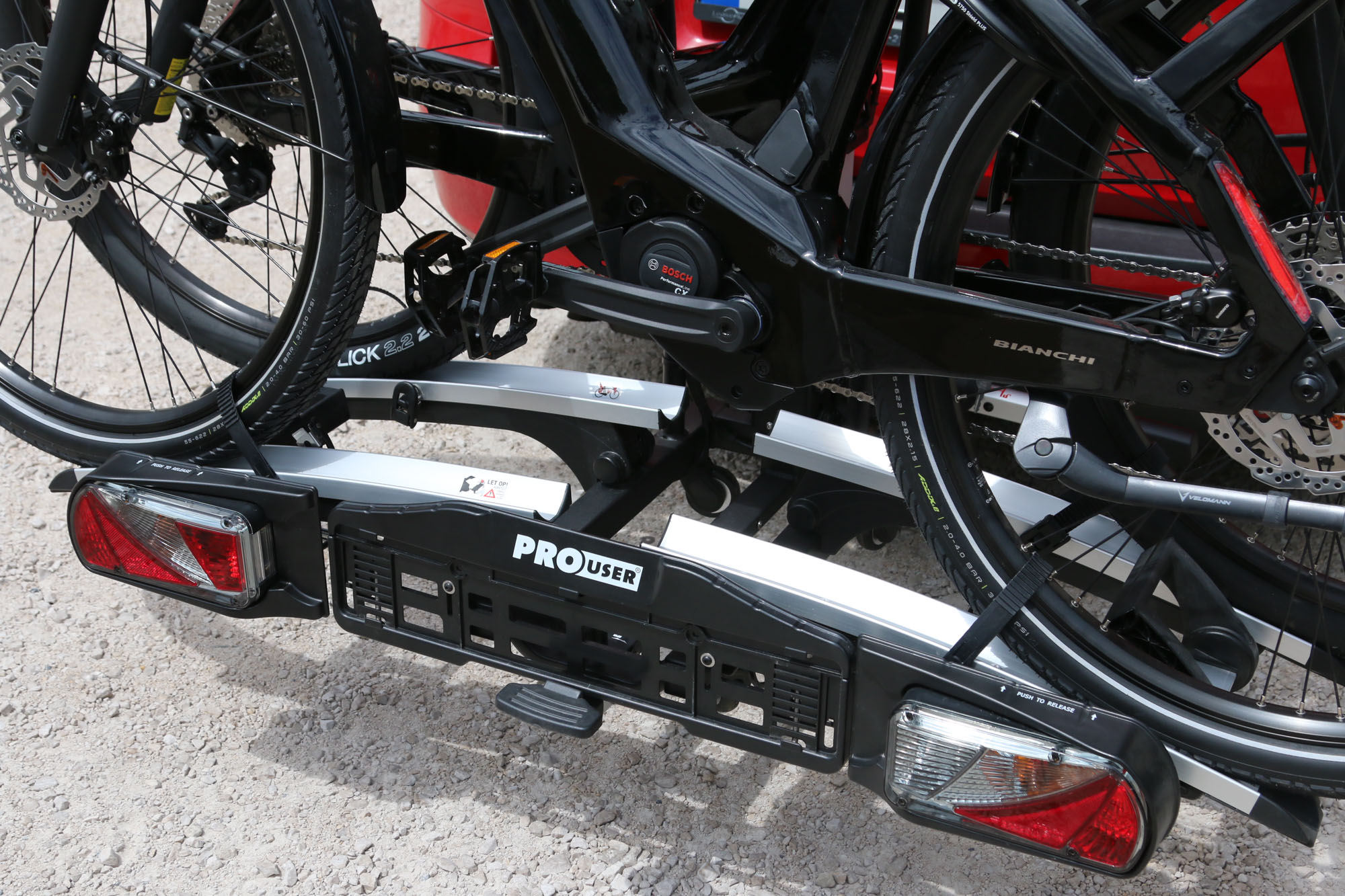

Pro-User Diamant Bike Lift kerékpárszállító vonóhorogra elektromos kerékpárokhoz
Szívesen mondanám, hogy a lusta, gyenge embereknek való a liftes kerékpárszállító, de nem feltétlenül nevezném magam így 😀 . Már a fotózáskor is kiderült, hogy igenis szükség van ezekre a szállítókra, sokkal praktikusabbak mind egy fix megoldás. Nem tartom magam gyengének, de abszolút nincs kedvem a szállítókra feltenni a kerékpárt, nem súlyt emelni szeretnék hanem kerékpározni és el nem tudom képzelni, hogy egy nálam 20-30 kg-mal könnyebb ember, hogyan teszi fel a képen látható kerékpárokat egy nem liftes kerékpárszállítóra. Egyszóval abszolút van létalapja egy olyan szállítónak amire csak rá kell tolni a kerékpárt és az felemeli azt.
Azt nem fogom mondani, hogy a Pro-User Diamant Bike Lift a dobozból kivéve könnyen cipelhető, mert nem az, nehéz, viszont pont ezért vannak rajta kerekek, hogy oda tudjuk húzni az autóhoz. Persze ez azt is feltételezi, hogy a lift nélküli 3. emeleti lakásban nem túl praktikus tartani (mint ahogy ebike-ot sem) hiába hajtható össze kicsire. Az autóra viszont nagyon könnyű felrakni, csak rá kell tenni a vonóhorogra és lenyomni kart. A kinyitás is csak pár másodperc, rá kell dugni a csatlakozót és máris működik a lift. Amiatt nem kell aggódni, hogy túlságosan lemegy, mert van benne egy szenzor, ami megállítja. A működése pofonegyszerű, gyakorlatilag nem lehet vele hibázni. Leengeded, rátolod a bringát, rögzíted és felemeled.

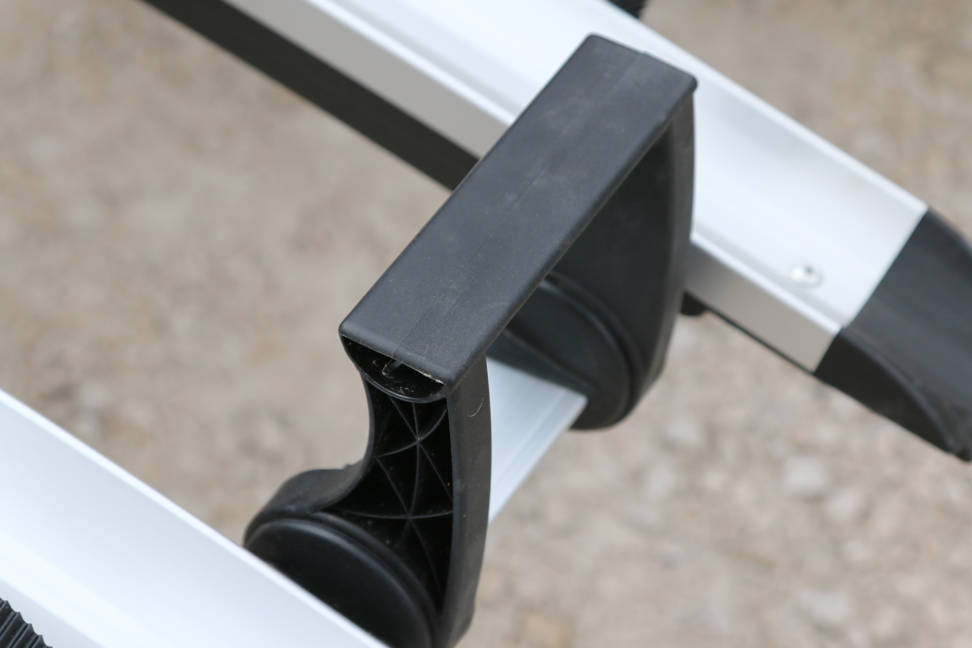

A kerékpár rögzítése kicsit érdekes, a kerekeknél a fent említett Spinderhez nagyon hasonló rögzítést találunk, fent viszont az U-alakú profilra kell karokat rögzítenünk, a rövidebbikkel a belsőt, a hosszabbikkal a külső kerékpárt tudjuk rögzíteni. Itt azért kell egy kicsit legózni, ki kell találni, hogy hogyan lesz optimális a rögzítés, persze ha már megvan a megszokott bringáinkkal akkor onnantól gyorsan fel lehet tenni a kerékpárokat a szállítóra, de új bringáknál, főleg fura csőformák esetén, azért el kell gondolkodni a megoldáson. Illetve a Spindernél bemutatott racsnis pánt megoldás szerintem praktikusabb, mint ami ennél van (szerencsére a lenti Diamant TG karjaival is kompatibilis, amit meg lehet venni hozzá külön).
A Pro-User Diamant Bike Lift is ledönthető, tehát van rá esély, hogy az autók többségénél kinyitható lesz a hátsóajtó. Egy dologra érdemes figyelni, hogy csak 13 pólusú (Jaeger) csatlakozón keresztül fog működni a lift, mert azon kap elég áramot. A teherbírása 60 kg, tehát 2 ebike-ot gond nélkül elbír.

A Bike Liftes verzióhoz nagyon hasonló a kerékpárok rögzítése, de a rögzítő karok jóval okosabban tervezettek a racsnis pántoknak köszönhetően, így nem kell annyit „bénázni” velük (pl nem csípi be az ujjunkat) és sokkal könnyebben rá lehet tenni őket az U-profilra, ezenfelül pedig ténylegesen mindenféle vázprofillal kompatibilis. Persze itt is megvan, hogy első felrakáskor ki kell logikázni, hogy hogyan fognak jól állni a karok, de azért ez nem annyira bonyolult dolog.

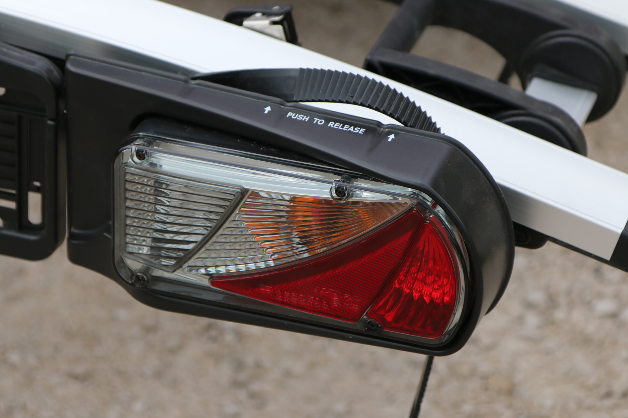

A fenti két kerékpárszállítóhoz hasonlóan tolató- és ködlámpával is rendelkezik, de ezek csak a 13 pólusú csatlakozóval működnek.
