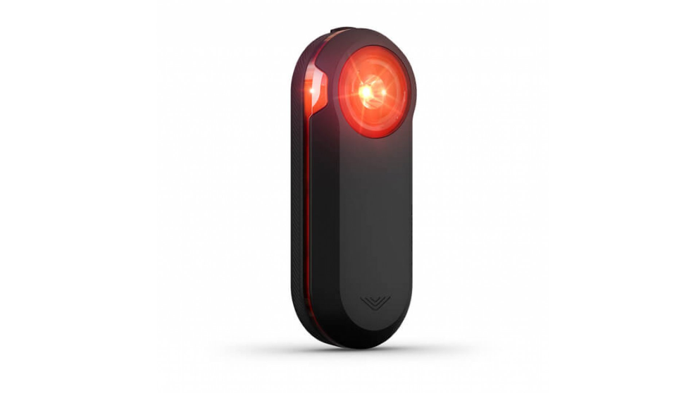

Lassan 5 éve, hogy a Garmin bringás eszközök között felbukkant egy újdonság, a Varia Radar. Az RTL500 típus LED-es hátsó lámpaként is működött, de fő attrakciója nevének megfelelően az volt, hogy akár 140m-re hátralátva jelezte, ha egy – vagy több – autó érkezik. Utódja, az RTL510 modell már nagyobb fényerejű vörös LED-et kapott, az üzemideje is kicsit megnyúlt, és tapasztalataink szerint a radarként való működés is finomodott, pontosabb lett. A most érkezett típus, a Varia Radar RTL515 elődje készülékházát kapta, de az ANT+ mellett már a Bluetooth-t is ismeri. Újdonságnak számít az RVR315 névvel érkezett verzió, ami hátsó lámpát nem tartalmaz.

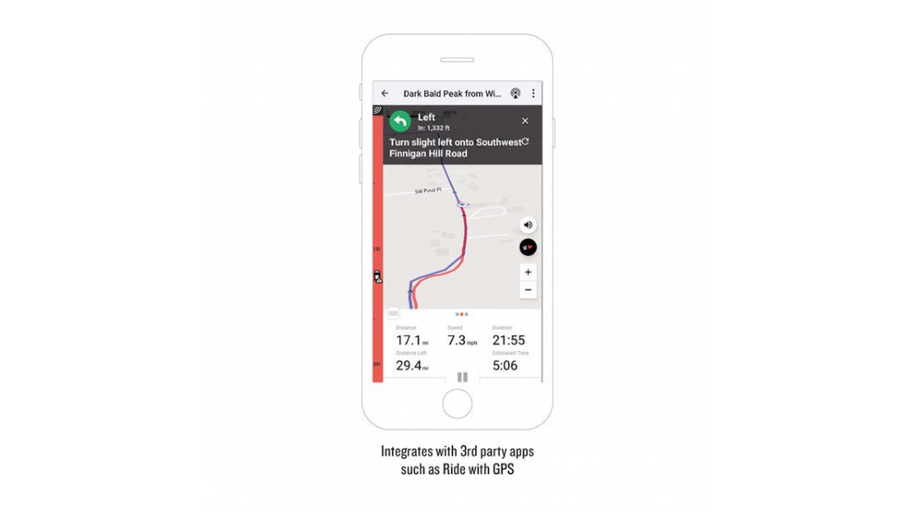

A legfrissebb típusok, az RTL515 és az RVR315 – köszönhetően a Bluetooth támogatásnak – már akár okostelefonra is képesek továbbítani az információt. Ha tehát (még) nincs Edge-ed, a telefonra letöltött Garmin alkalmazás segítségével itt is láthatod a közeledő és előzésre készülő járműveket.
Ha egy erőteljes, és okos hátsó lámpára is szükséged van, akkor az RTL515 a jó választás: itt a radar mellé megkapod a nagy fényerejű LED-es hátsó lámpát, ami az autóst is figyelmezteti. Amennyiben megtartanád meglévő hátsó lámpádat – pl. egy bringa beépített, saját felszereléseként -, akkor az RVR315-öt érdemes választanod, ami valóban „csak” egy radar.
