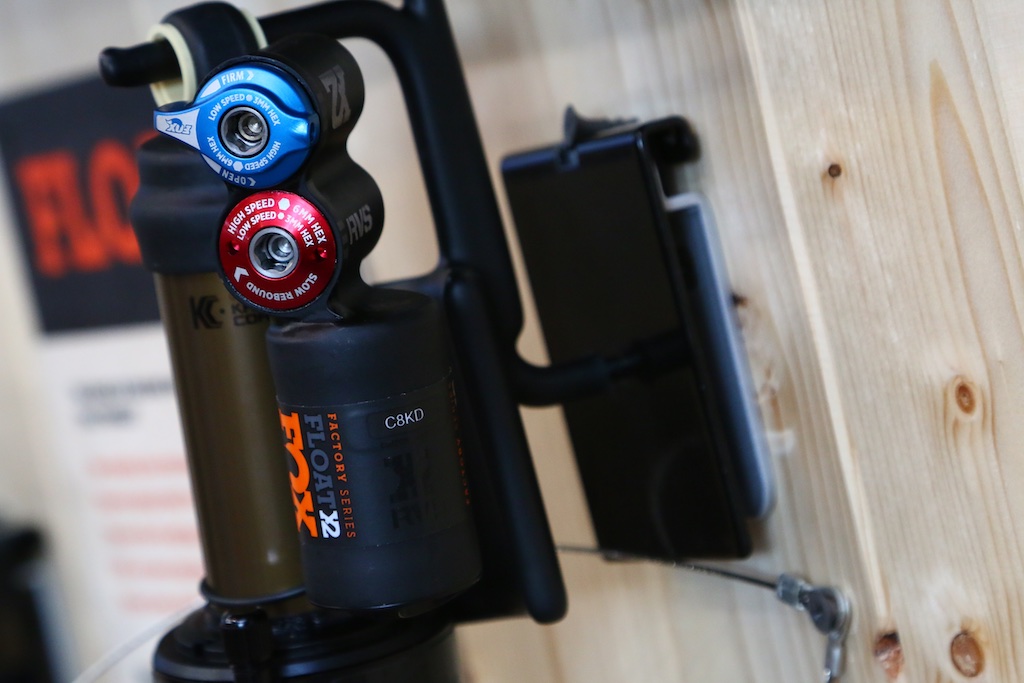

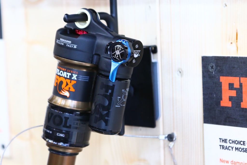

A Float X2 és DHX2-es rugóstagok új X2 Lever névre keresztelt kart kaptak, így nem szülséges mindent imbusszal tekergetni, hanem az Open/Firm állást ennek segítségével akár menet közben is állíthatod. Természetesen a kis és nagy sebességű csillapítást egyszerre vezérled vele.

A FOX továbbra is kitart az elektronikus iRD lockout rendszer mellett, ami érthető is, mert villámgyors és pontos, magam is próbáltam már, bár a kinézete megosztja az embereket főleg a hátsó rugóstag esetében. Dobhatnának egy nagyot, és a Transfer dropper post vezérlését is rá lehetne varázsolni. A Magura, és a Kind Shock már úgyis rendelkezik vezeték nélküli vezérléssel, ideje lenne nekik is meglépniük.
