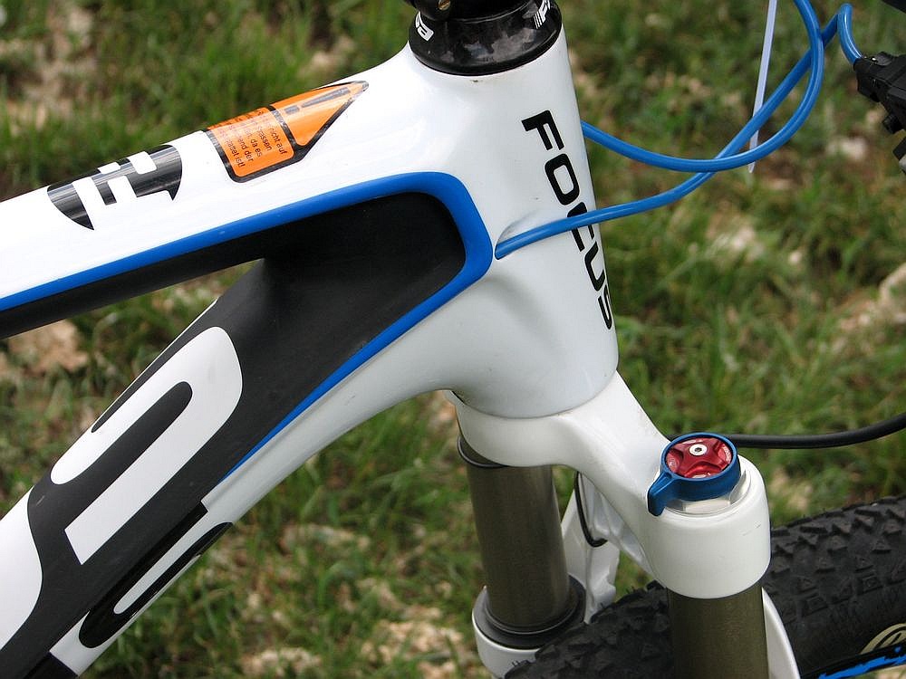

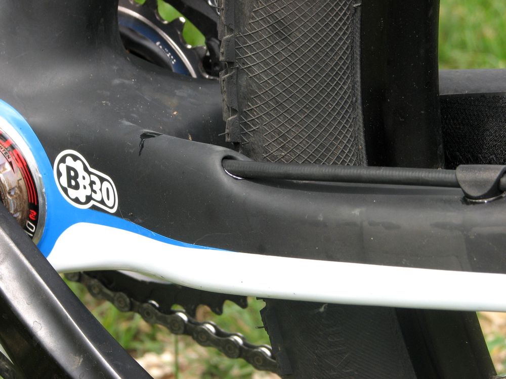

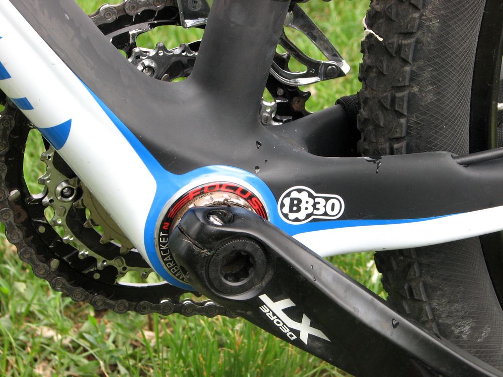

Bár az 5.0 a sor vége felé helyezkedik el, karbon versenygépekről van szó, így XT váltórendszert kapunk a pénzünkért, Fox FR 100 villával, Avid Elixir 7 Carbon tárcsafékekkel. A karbon váz minden részletében királyi, említhetném a robusztus, már-már túlépített BB30 középrészt, a tapered fejcsövet, a belül vezetett bowdeneket, ahogy az manapság dukál ebben a kategóriában, s természetesen az igényes, szerintem szép festést, de a Ravenről leginkább a menettulajdonságai jutnak majd eszembe…

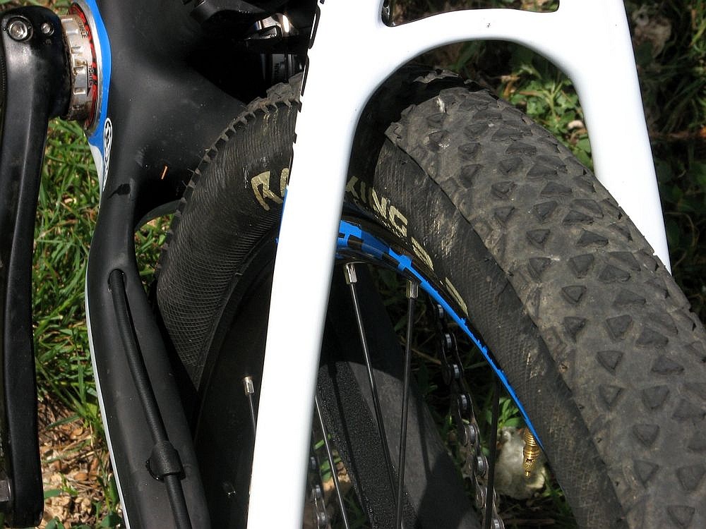

A geometria alapján mondhatnám úgy is, nem vártam semmi extrát, hozza az ezen a szinten elvárt kialakítást: a tesztelt M-es bringa 48-as ülőcsövéhez 595 mm-es vízszintes felsőcsőhossz társult, 1070 mm-es tengelytávval (ez inkább rövid, mint hosszú, agilis, fordulékony a gép), 71 fokos fejcső-, 73 fokos ülőcső szög, 425 mm-es láncvilla, versenygéphez képest talán egy picit magas, 130 mm-es fejcső, 38 mm-es középrész esés. Bőséges sárférőhely (a 2.2-es Contikkal is), és a felsőcső az átlagosnál lejjebb csatlakozik az ülőcsőbe.

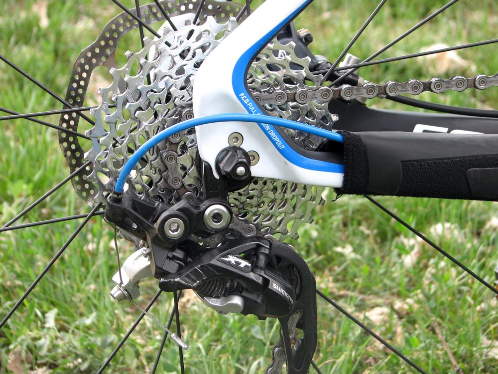

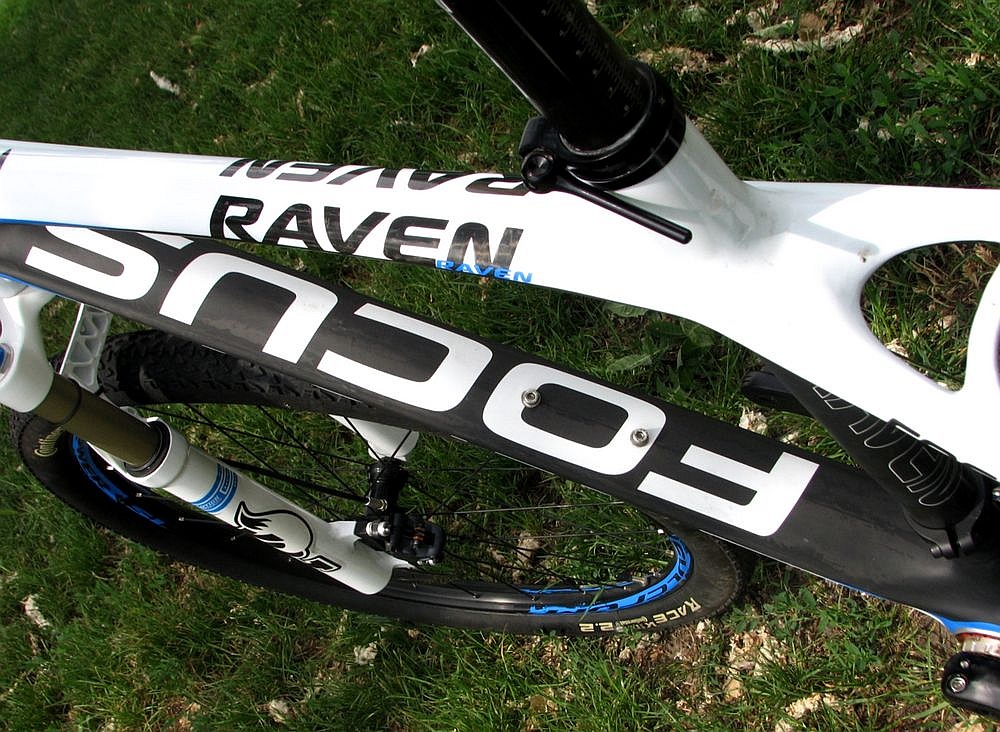

Mondjuk hátul a karbon papucsok kialakítása, hajlítása már sejtetett valami „pluszt”, az ülőcsőnél is gyönyörű ívben futnak egybe a támvillák és a felsőcső. 2012-re a valóban hightech gépek világában már a Focus építésének koncepciója is sztenderdnek számít, vagyis építsük túl a fejcső-felsőcső-ülőcső találkozást valamint a középrészt a csavarási merevség érdekében, és hajlítsuk úgy a lánc/támvillákat, főleg a találkozási pontokon, hogy minél egyenletesebben tudjon eloszlani a talaj felől érkező terhelés, adjon némi csillapítást a kerékpárosnak.
Focus Raven 5.0 kerékpárteszt
Utóbbi feladatot maximálisan megoldották a német mérnökök, megfejelve azzal, hogy a kidolgozás, az apró részletek egyszerűen gyönyörűek és funkcionálisak. Gondolok például annak a lemeznek az elhelyezésére, ami a lánc leesésének esetén védi a hajtókar mögött a karbont, vagy említhetném a homlokcső mögötti élbe belesimuló lyukat, ahová a hasonló színű bowdenek csatlakoznak be.

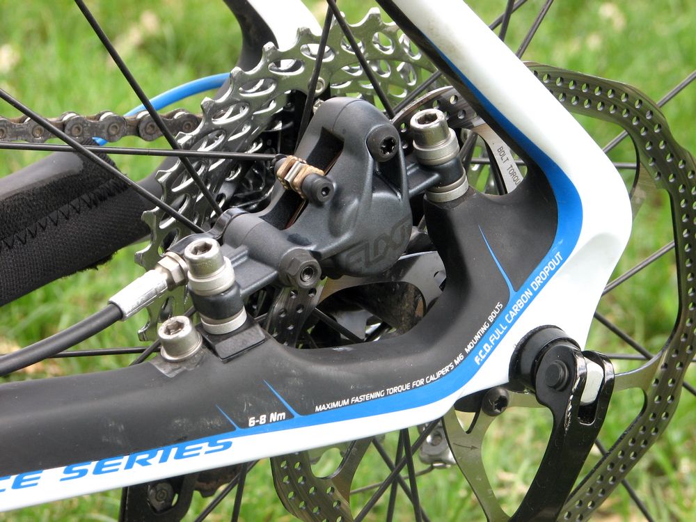

Az XT szettről annyiszor írtunk már, hogy most nem ismétlem magam, hobbi versenyzésre és egyéb felhasználásra is tökéletes, én jobban örültem volna ha a fék is ebből az alkatrészcsaládból kerül ki, de gyorsan hozzáteszem, az Avid Elixir sem okozott csalódást. Egyszerűen az én ízlésemhez közelebb áll az XT karakterisztikája harapás-adagolhatóság szempontjából, valamint ha sokat fékezünk, az Avid hamarabb kezd el veszíteni fékerejéből (bár az utóbbi kijelentésekkel csínján kell bánni, hiszen ezek a tulajdonságok függenek az adott féktől, került-e esetleg egy két buborék a rendszerbe, milyen fékolajat használ, beállítás, stb.).

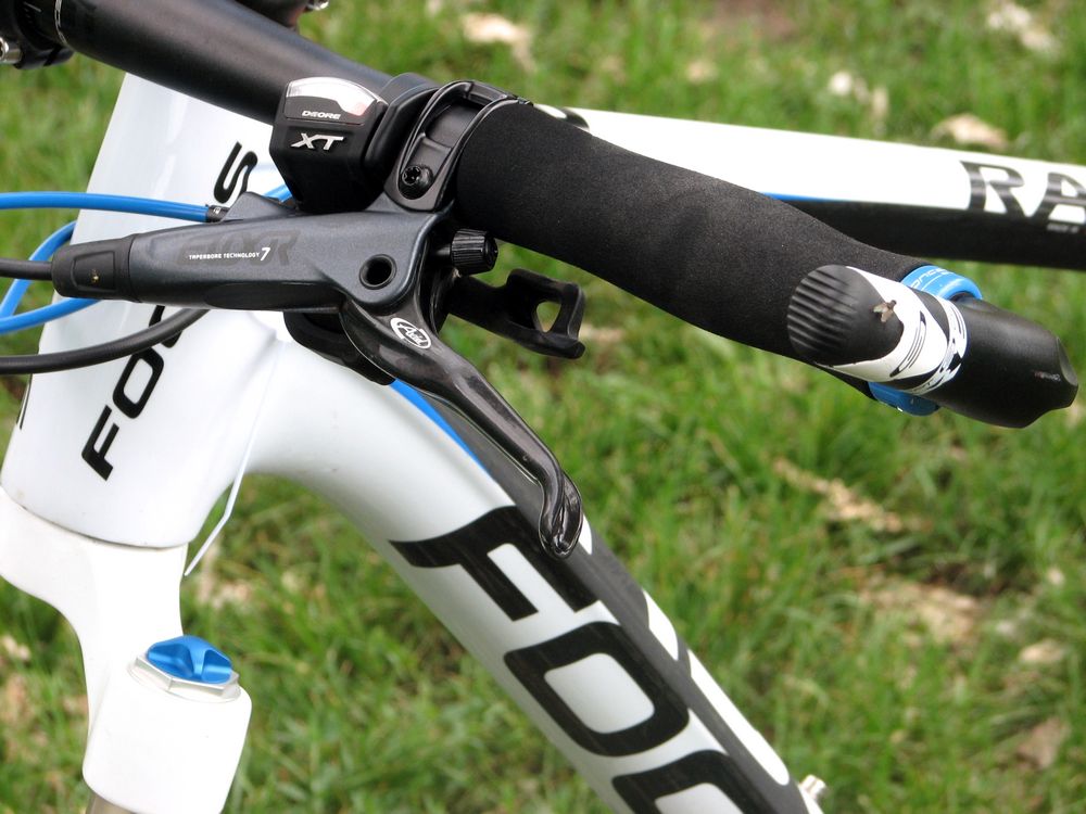

A Concept kiegészítők – kormány, kormányszár, nyeregcső – egyébként teljesen átlagosak ebben a kategóriában. Nekem a nyeregcső a milliméter-skála miatt tetszett, amivel viszont nem tudtam megbarátkozni, az a markolat, ha belegondolok semmi más nem okozott összesen annyi bosszúságot a bringán, mint ez az egyébként 1500 Ft-os alkatrész… Én eleve úgy kezdtem a pilótafülke kialakítását, hogy a gyári tartozék szarvakat leszereltem, de ezt le sem kellene írnom, mert ízlés dolga. Viszont utána hiába húztam meg a lehető legnagyobb erővel a műanyag alapon, rögzítőgyűrűvel ellátott szivacsmarkolat bilincsét, csak elforgott kritikusabb szituációkban. Aztán kiderült, hogy nem a markolat forog el a kormányon, hanem a szivacs mozog el a műanyag alaphoz képest, szóval hagyjuk, kicsit túlbonyolították. Szerencsére olcsón orvosolható a probléma.

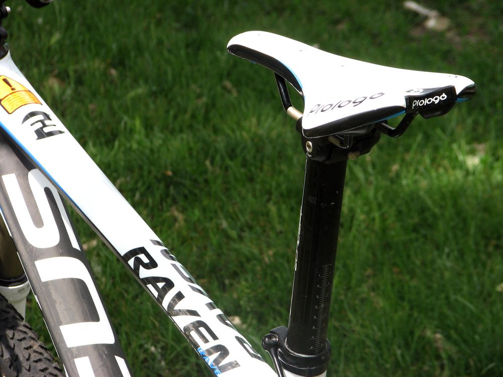

Kellemes élmény volt a Prologo Nago Evo nyereg, egyre több Prologót próbálok tesztbringákon, annál inkább érik a váltás gondolata saját bringán is, nekem nagyon bejön a forma. Ráadásul, sikerült egy kisebb esést abszolválni a teszt során, és semmi nem látszik a nyergen ebből. Érdemes egyébként beszerezni egy Prologo katalógust, hihetetlen mennyiségű háttérinformáció áll rendelkezésre ahhoz, hogyan válasszunk nyerget, ami hasznos olvasmány akkor is, ha nem ennek a nem éppen olcsó márkának a kínálatából szeretnénk választani.

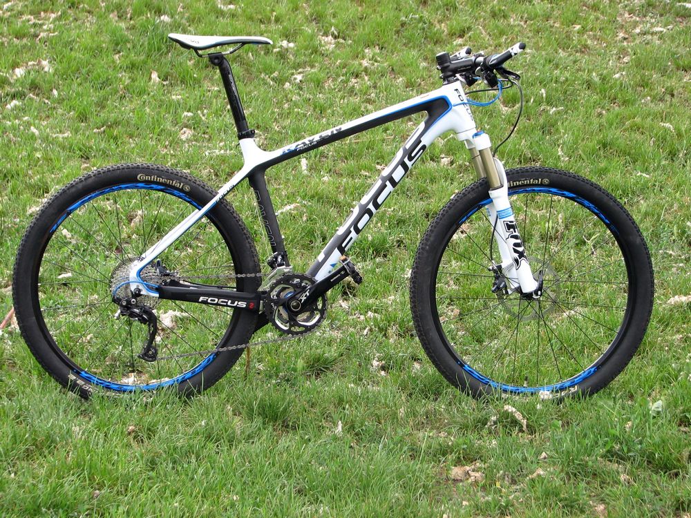

Végszóként is csak a gyártó ajánlását tudom megerősíteni, amatőr szinten tökéletesen alkalmas maratonversenyzésre a bringa, ráadásul olyan vázra épült, amiből akár egy profi gép is fejleszthető az alkatrészek cserélgetésével. Ha nagyon komolyan gondolnám a dolgot, talán egy fél kilóval könnyebb verseny-kerékszettel turbóznám fel, természetesen tubeless-el, hogy nyugodtabban közlekedhessek a megszokott 2 bar alatti nyomáson. Egyébként mindent összevetve nagyon tetszett, „ajánlom”!
