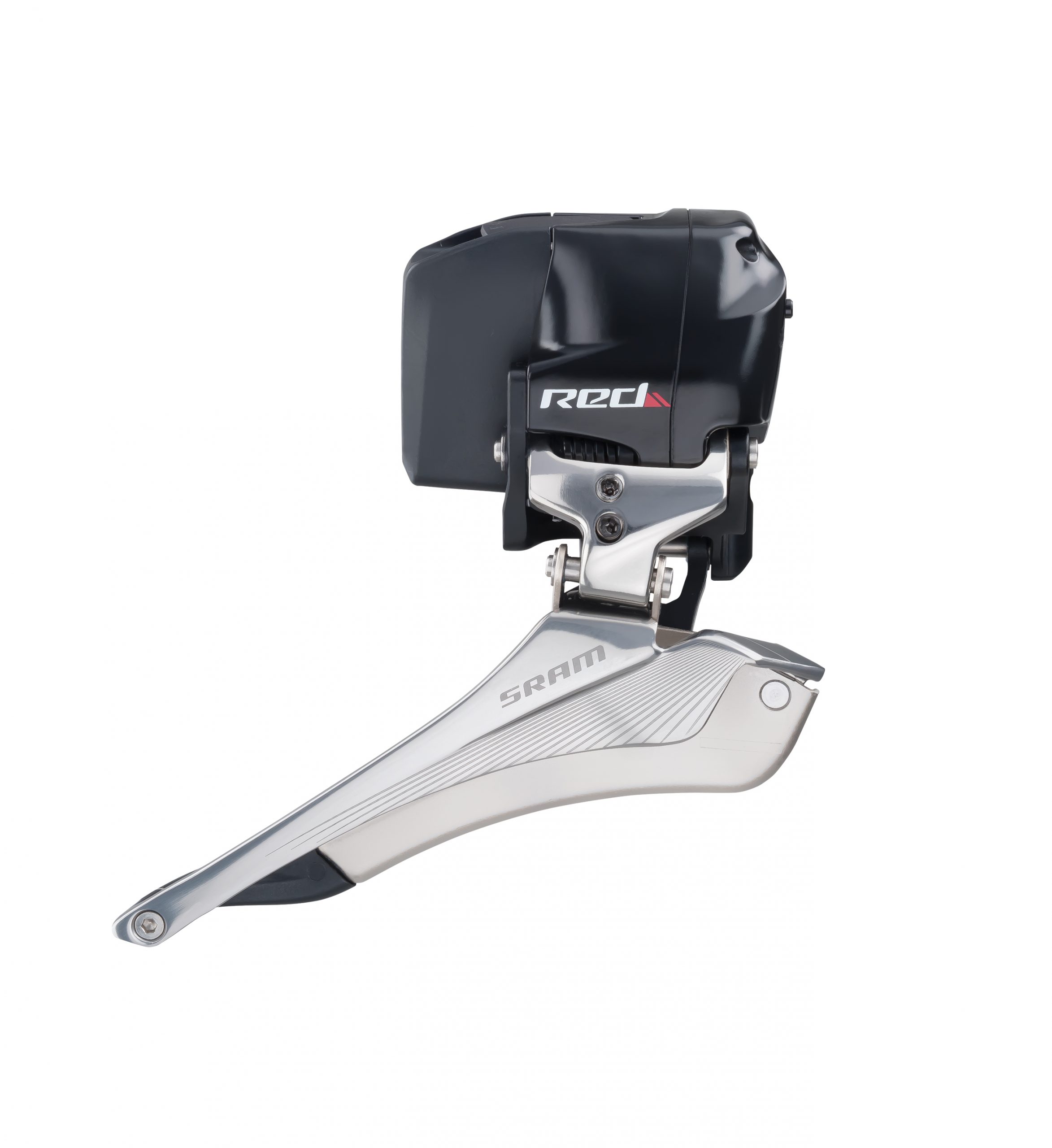

Az új elektronikus váltót a jobb fékkaron lévő váltókarral kapcsolunk alacsonyabb fokozatba, a bal fékkar alattival pedig magasabbra. Mindkét váltókar megnyomásával az átdobót működtetjük, értelem szerűen ha lent van a lánc, akkor a két kar megnyomásával felteszi nagytányérra, ha fent van, akkor pedig ugyanerre a mozdulatra teszi le kistányérra. A váltáson mikrokapcsolókkal lehet finomítani, ez is pofonegyszerű, szerintem ezzel egy műszaki analfabéta könnyebben képes lehet állítgatni a váltót a bringáján, mint eddig bármelyik más rendszernél.

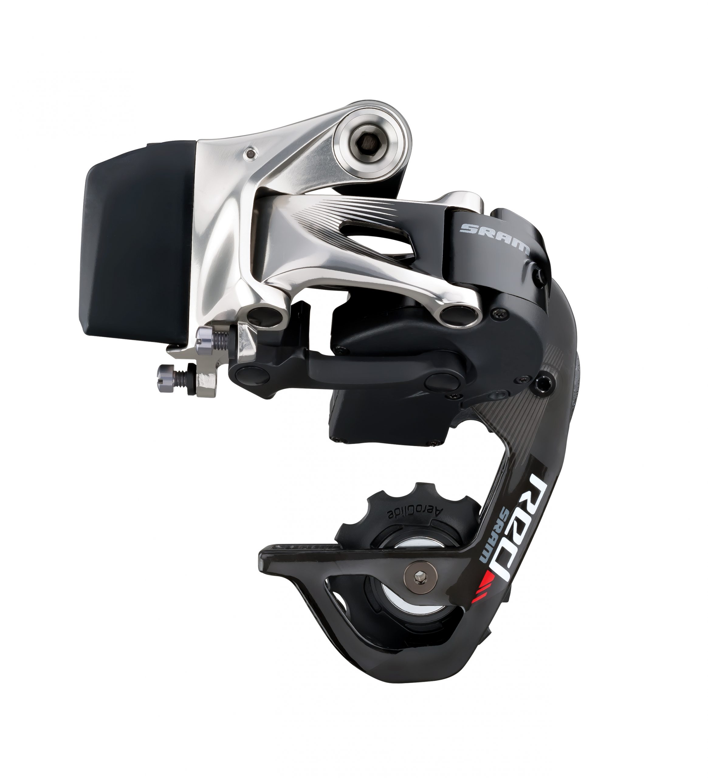

Az elv tehát tetszik, legalábbis állványon kapcsolgatva. Arról, hogyan válik be a gyakorlatban, talán csak az Ag2R néhány profijának és a gyár tesztelőinek van fogalma, mert a Demo Day-en sajnos még nem próbálhattuk ki menet közben. A SRAM szerint a CR2032 akkumulátorok élettartama két év körül van, persze ez használattól függ, milyen gyakran vált valaki. Egy töltéssel kb. 1000 kilométert vagy 60 óra bringázást bír a váltó, ami a nagyobb áramforrásról működő  Campa vagy Shimano szetthez képest csekély. Cserébe viszont így könnyebb a SRAM, elektromos rendszerként is ez a nyerő továbbra is, ha valakinek a grammok számítanak.

Ami ugyancsak tetszik, hogy az áramforrás egységek az első és a hátsó váltónál is ugyanazok, tehát ha lemerül mondjuk a hátsó váltó menet közben, akkor elöl kiválasztjuk, melyik tányért akarjuk használni, áttesszük az átdobó aksiját a hátsó váltóra és így hátul továbbra is tudunk váltani hazáig. Látszik, hogy komolyan be próbálták biztosítani a tervezők, hogy ne járjon senki pórul a lemerülő áramforrással, ugyanis a töltöttségi szintre is folyamatosan figyelmeztet egy LED, ami zölden világít, ha fel van töltve, piros, ha már lemerülő félben van és pirosan villog, amikor már csak 5%-os a töltöttség. A feltöltési idő 45 perc, aksikat külön is lehet vásárolni.
