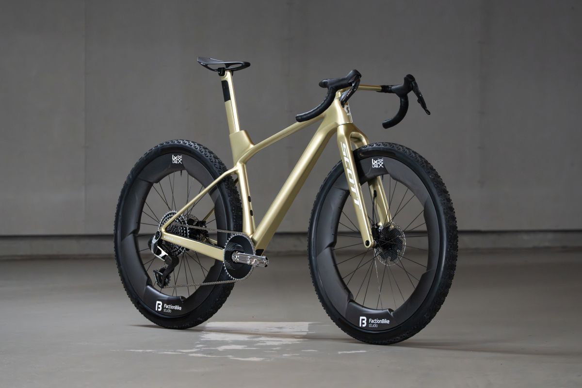

Váz és építés

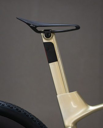

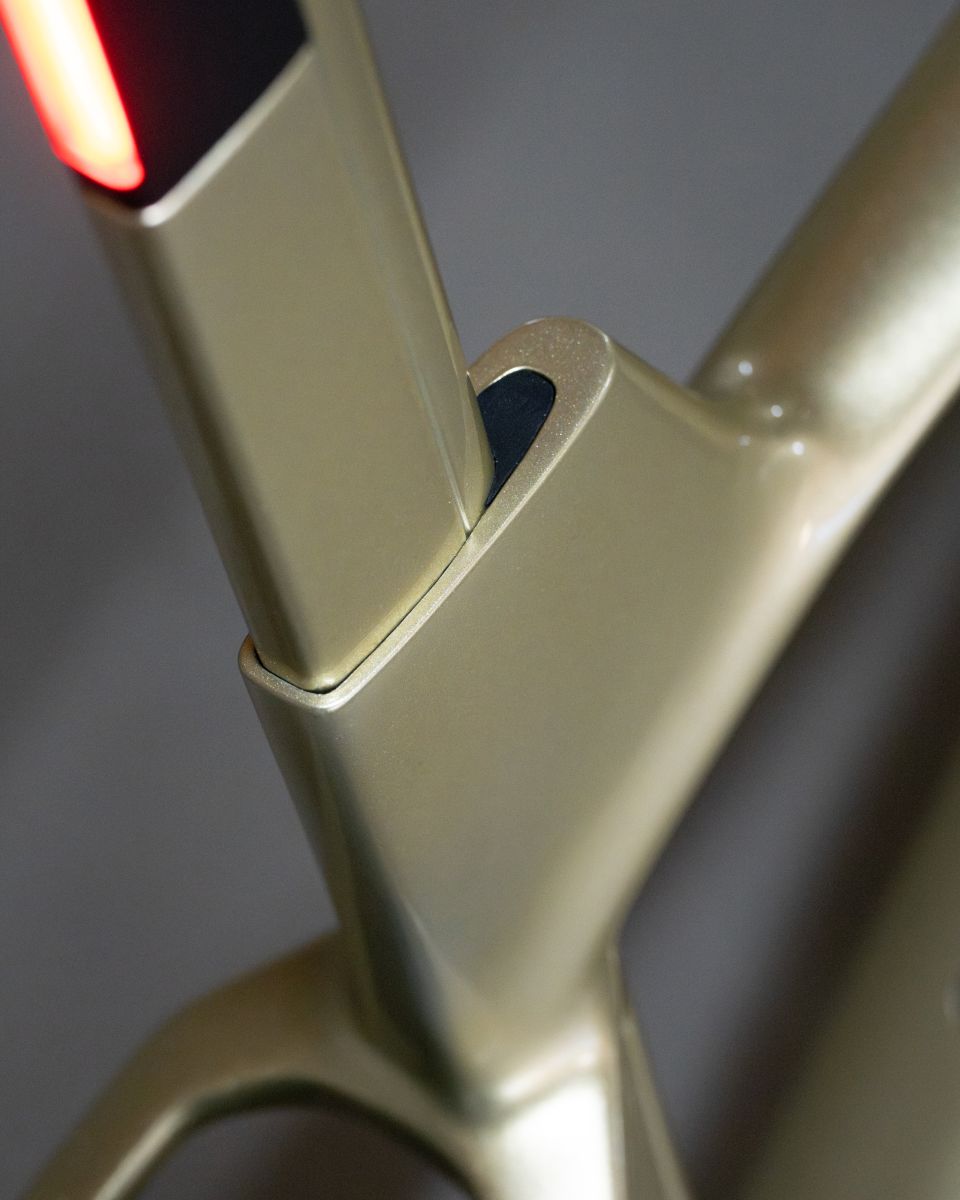

Az alap egy SCOTT Scale Gravel váz, de hátul már inkább Foil RC‑nek néz ki: Dangerholm kivágta a felső nyeregvázcső környékét, és a helyére egy Foil‑féle aero nyeregcső‑szekció került, friss karbon laminátummal megerősítve. A hajtásoldali láncvillát is átfaragták, hogy beférjen egy 46 fogas lánctányér, a sok vágás és javítás után pedig hosszú csiszolás következett, hogy festés előtt gyári minőségű legyen a felület. Elöl maradt a merev Scale Gravel villa, csak a csomagrögzítő szemek tűntek el, hogy letisztult, aero megjelenést kapjon a front.
Cockpit és pozíció

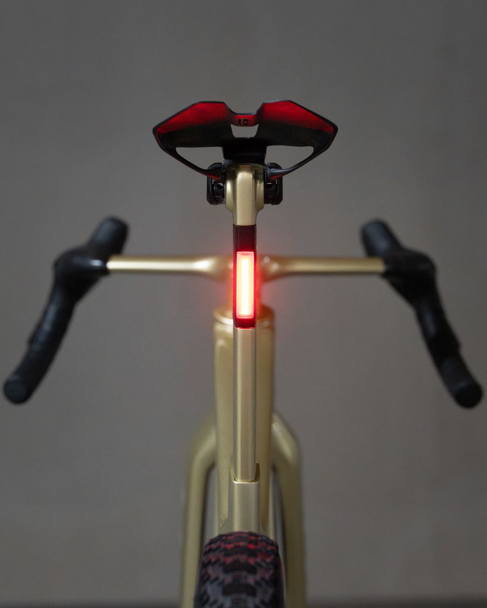

A hátul teljesen Foil‑stílusúra szabott Scale‑hez adta magát a Syncros Duncan SL Aero CFT nyeregcső, tetején a mindössze 99 grammos Berk Lupina Monocoque nyereggel. A nyeregcsőbe integrált Syncros Campbell 20 Aero iL hátsó lámpa igazi Forma–1‑es fénycsíkká varázsolja a kerékpár hátulját, minden konzol és pánt nélkül.

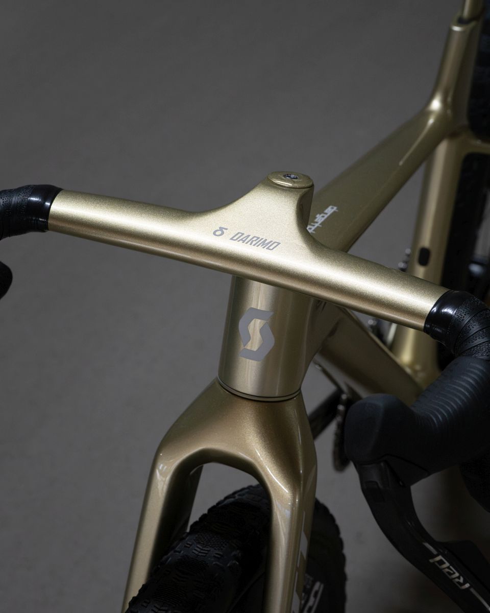

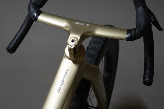

Elöl egy Darimo Nexum Drag Gravel integrált cockpit dolgozik 80×380 mm‑es méretben, –12 fokos stucnival, hogy a laposabb fejcsőszög ellenére is vízszintben álljon a kormány aero felső része. A headset, a kupak és a spacerek egyediek, így a kormány szépen „ráfolyik” a vázra, a kábelek pedig teljesen eltűnnek a frontból. Gustav a 183 centiméteres magasságához M‑es Scale Gravel vázat választott, így a drop‑bar ellenére nagyjából ugyanaz a pozíciója, mint L‑es Addict Graveljén.

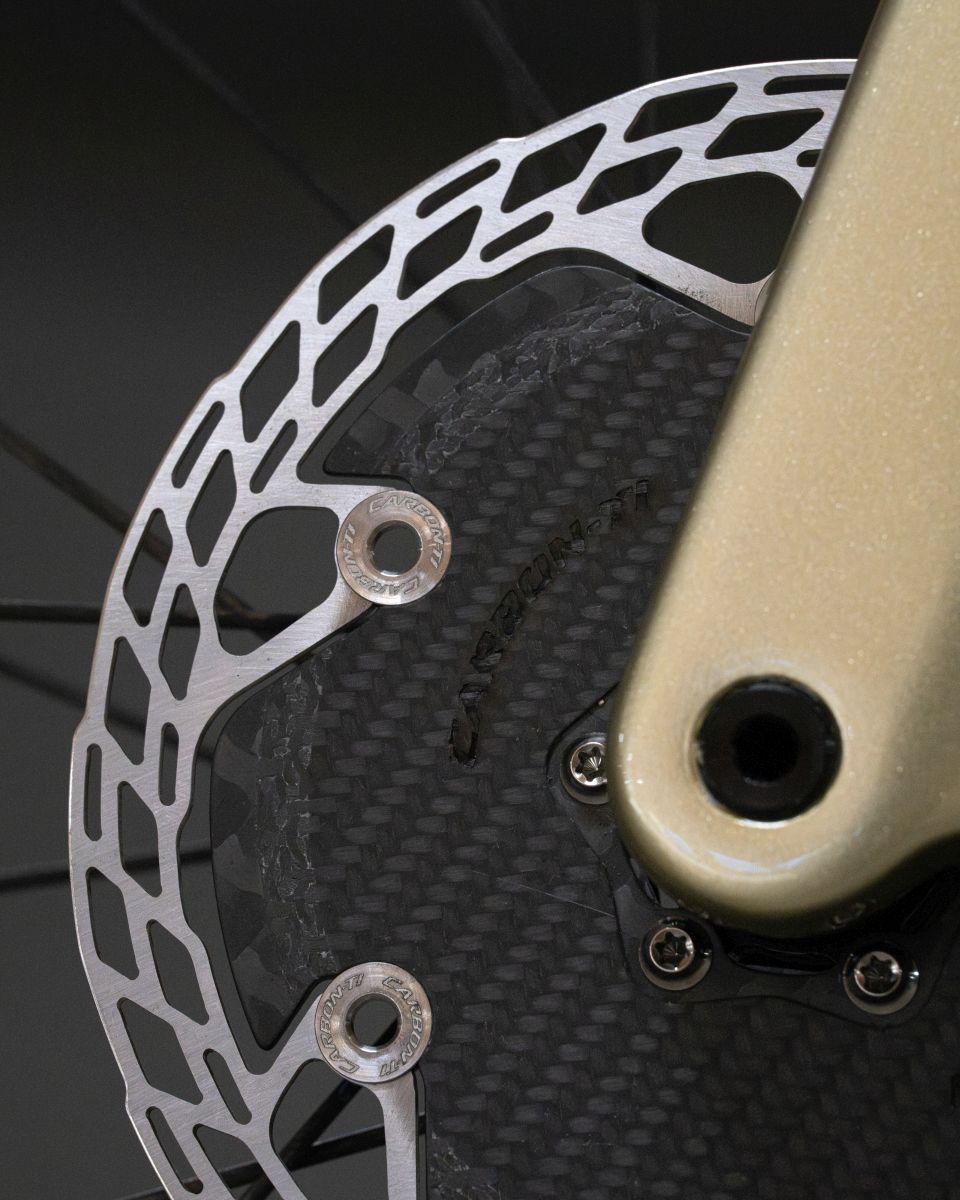

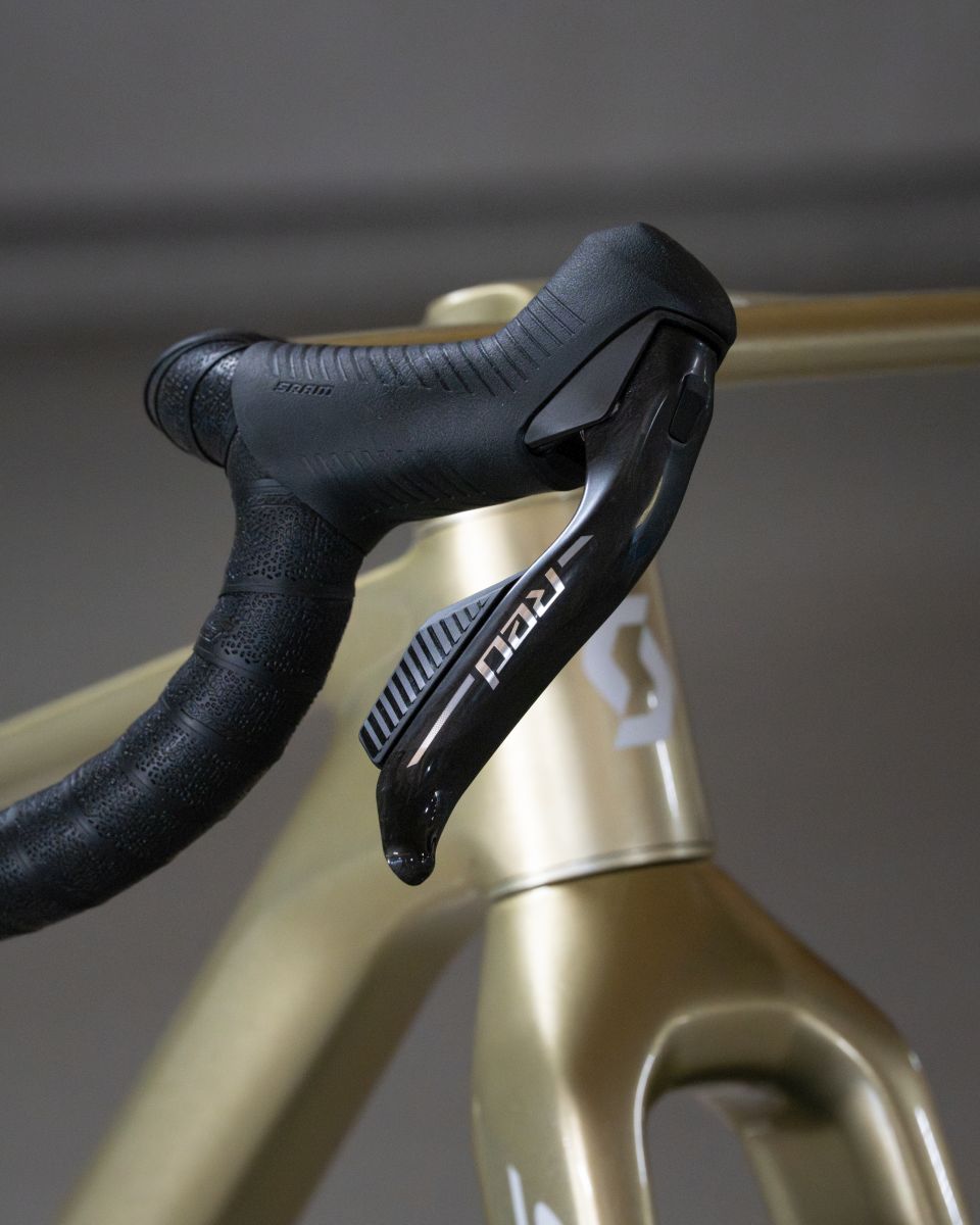

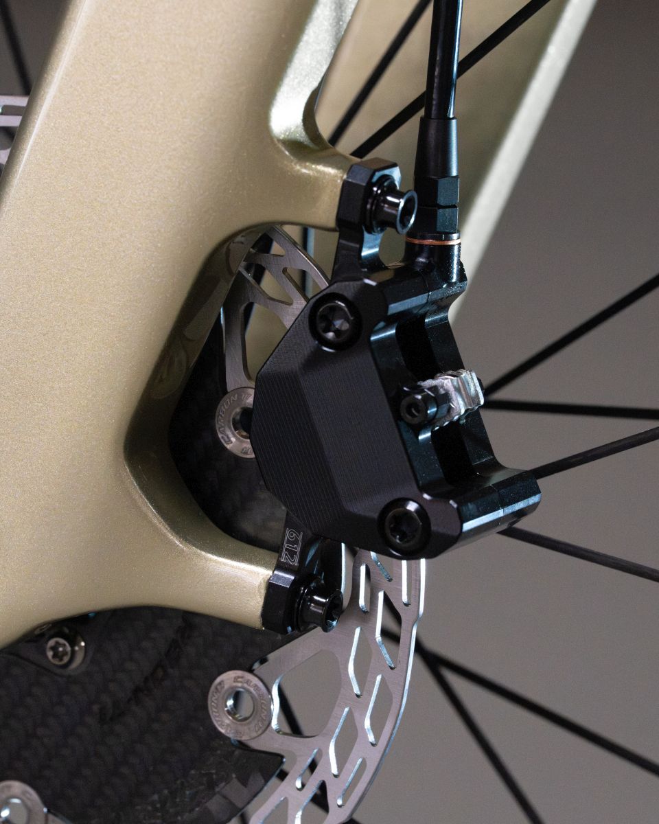

A fékerőt SRAM RED E1 fékkarok adják, a Hammerhead Karoo vezérléséhez használható „Bonus Buttons” gombokkal. A posztmount felfogatás miatt az építő nem akart adapterezett RED féknyergeket, így svájci 612 Parts kétdugattyús CNC féknyergek és 160 mm‑es, karbon csillagú Carbon‑Ti X‑Rotor Aero tárcsák kerültek a gépre.

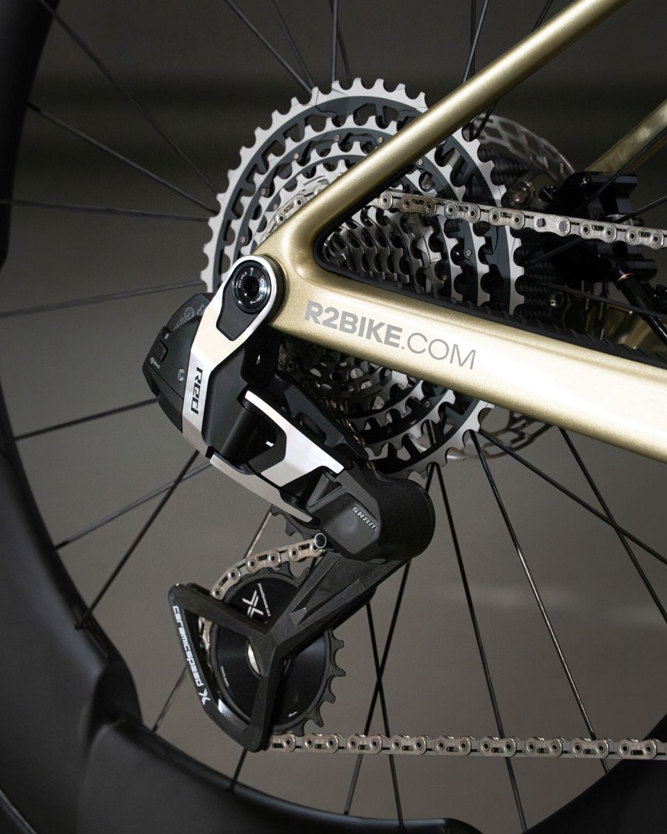

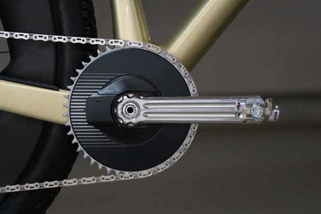

Hátul SRAM RED XPLR hátsó váltó dolgozik 13 fokozatú, 10-46‑os RED XPLR kazettával és RED lánccal, CeramicSpeed OSPW X ALPHA váltókanállal kiegészítve. Elöl a fő attrakció a WERT Cycling StW‑M titán hajtókar, 44 fogas SRAM RED Aero powermeter lánctányérral és CeramicSpeed BB ALPHA középrésszel, a rendszert Xpedo M‑Force 8 Ti pedálok zárják.

A kerékszettet a kanadai Faction Bike Studio és az LX Lab készítette: 45 mm belső, 52 mm külső szélességű, 70 mm mély, hullámos profilú prototípus felnikről beszélünk, kifejezetten 2,25”-ös gumikhoz igazítva. A koncepció lényege, hogy a nagyon széles felni nagyobb légteret ad a guminak, ezért alacsonyabb nyomáson is feszesen tart. Így a bringa a rosszabb minőségű, rázósabb utakon is könnyebben képes a tempót tartani.

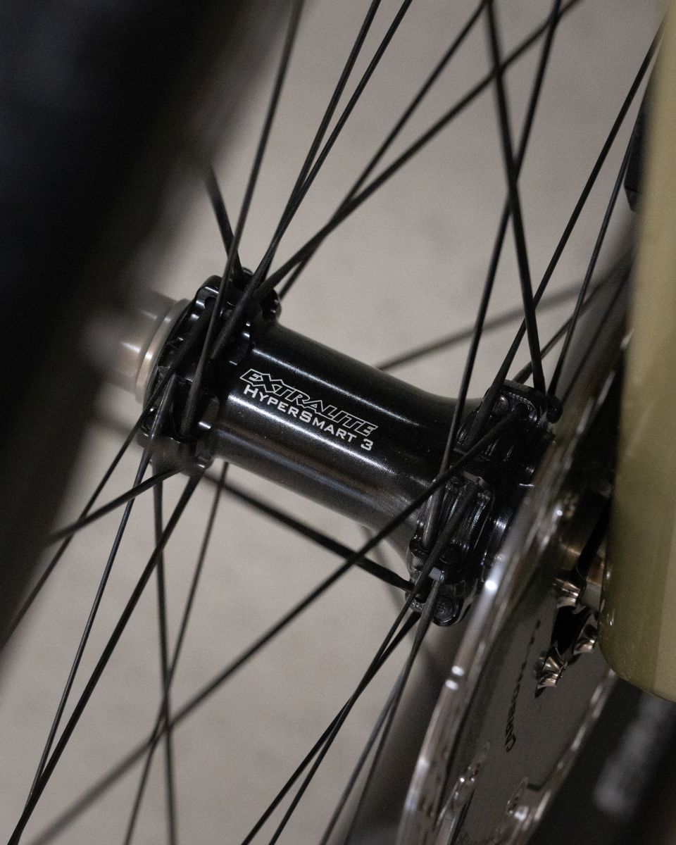

A gumi Maxxis Aspen ST MaxxSpeed Team Spec 29×2,25”, feketített logókkal, belül ultrakönnyű REVOLOOP REVO.ULTRA TPU belsőkkel. A nehezebb felniket Extralite HyperSmart 3 agyakkal és Alpina Hyperlite aero küllőkkel próbálja ellensúlyozni a norvég; a kerék Boost Adapter Kit segítségével gravel és MTB szabvány között is variálható, XDR szabadonfutóval a 13 sebességes kazettához.
A bringa pedálokkal együtt 9,0 kg, Dangerholm számításai szerint egy „könnyített” sorozatgyártott felni legalább 500 grammot faraghatna a párról, így 8,5 kg alá lehetne bevinni a teljes gépet.
