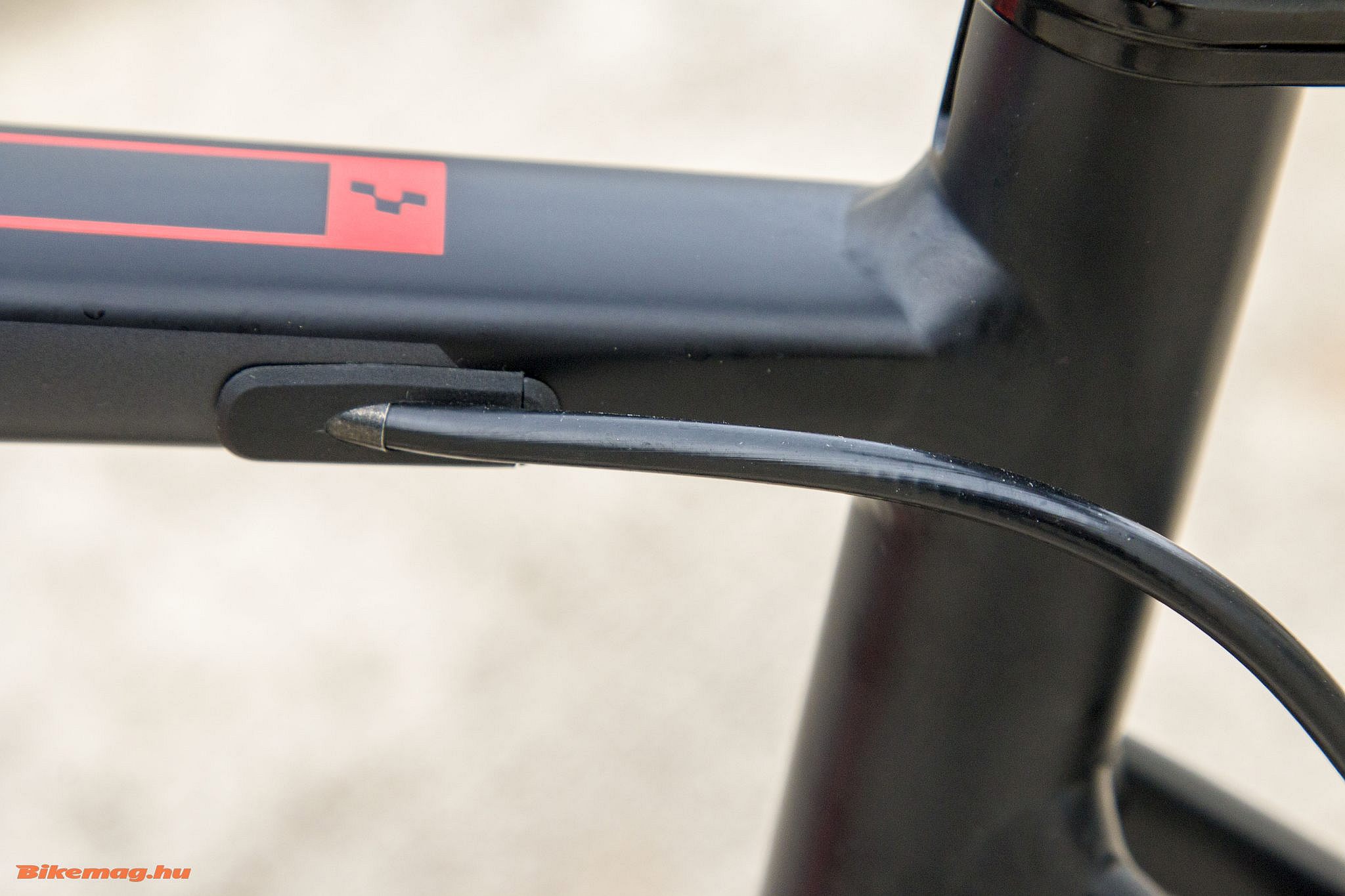

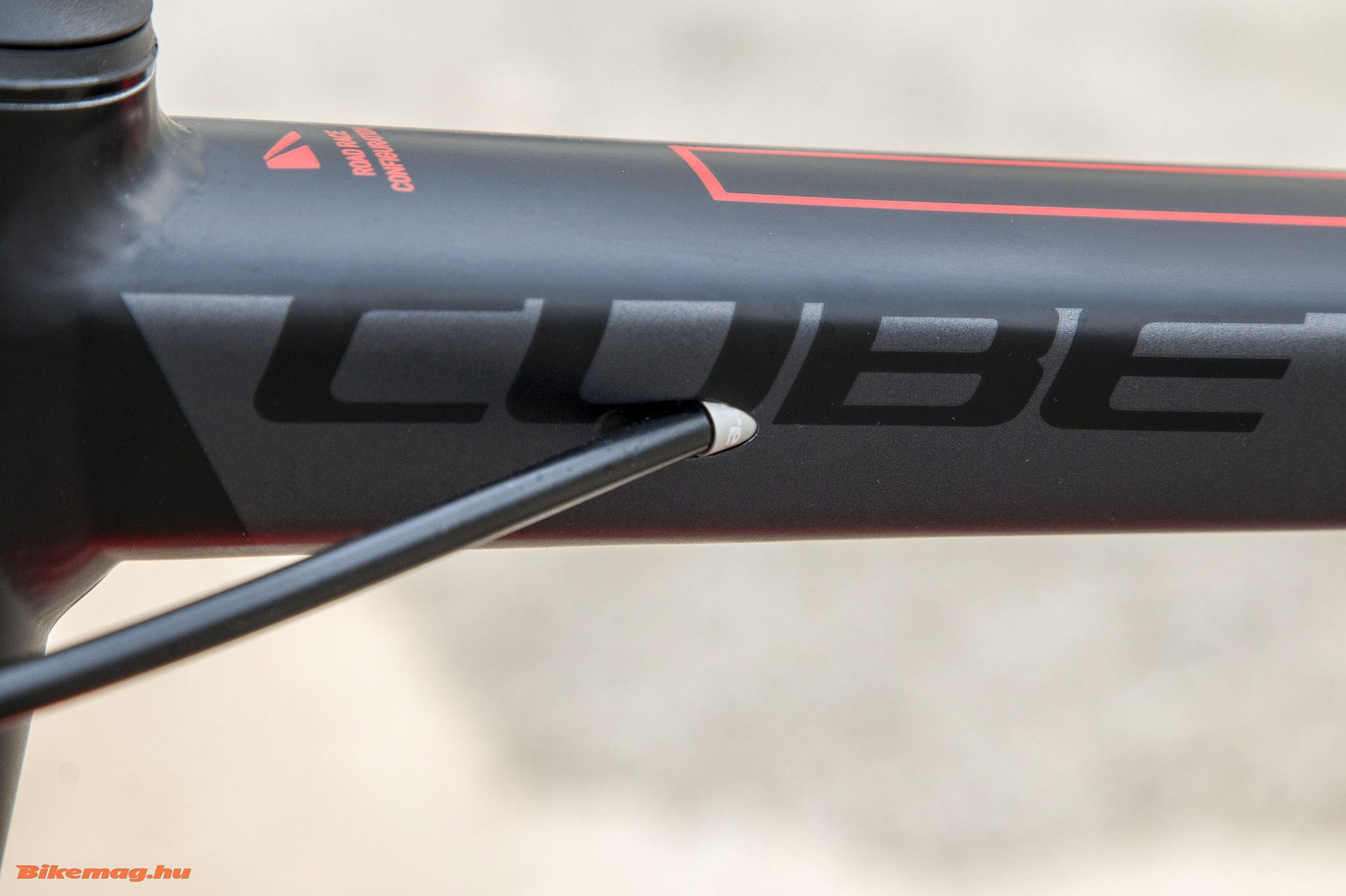

Rejtett kábelvezetéssel készül az Attain. Ez izzadtságcseppeket gyárt a szerelők homlokára, de sokkal jobban néz ki a bringa tőle. Magas homlokcsővel látják el, így nem kell egy zacskónyi spacer a stucni alá, mégis komfortos magasságban lesz a kormány. És nem is néz ki bénán, mint amikor 6-8 centi hézagolóval emeled meg a kormányszárat. A támvilla nem közvetlenül a nyeregvázcső tetejéhez van bekötve és a keresztmetszete is változik, középen elvékonyítva, így a hátsó kerék felől jövő ütéseket jobban csillapítja. Maguk a csövek is filigránok, ami szintén a kényelmet növeli.

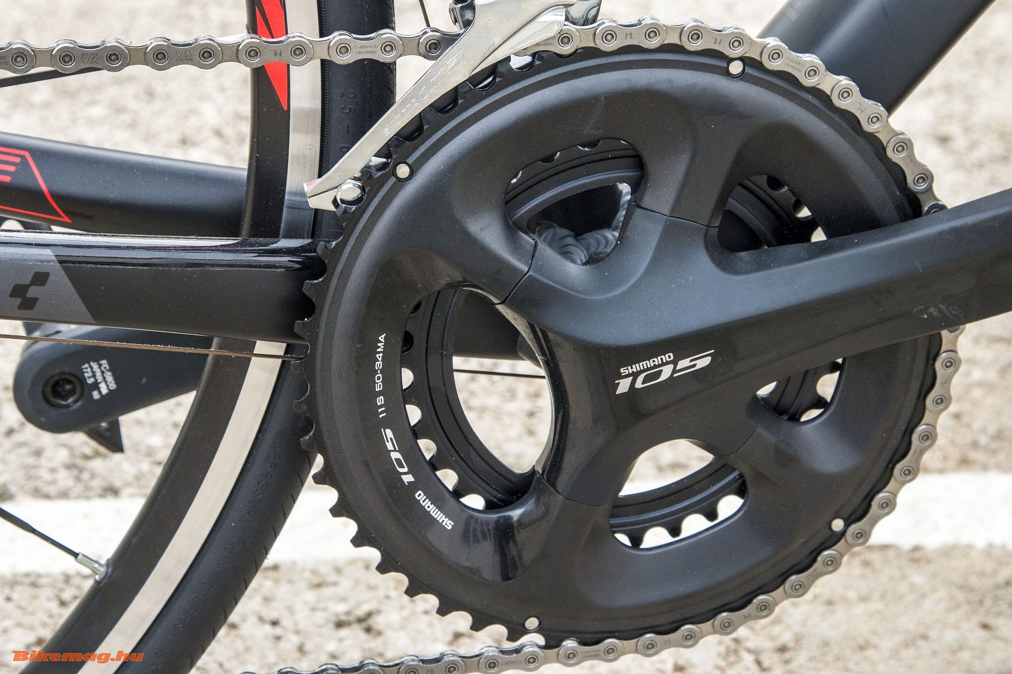

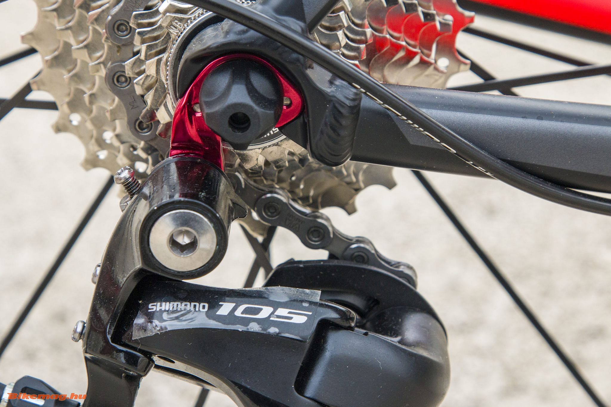

Teljes 105-ös szettet raktak az Attain SL-re, és ahogy a Cube-tól megszokhattuk, nincsen spórolás. Azért a német márkákra jellemző, hogy nem akarnak megtéveszteni két-három kategóriával jobb hátsóváltóval, vagy „noname” fékekkel. 2X11 sebességes a 105-ös szett 50/34-es tányérokkal rendelkező hajtóművel, és 11-32-es hátsó sorral. A hajtóműnél érdekesség, hogy vázméret függő a karhossz. 50/53-as méretnél 170 mm-es karhosszal kapod, 56/58/60-asnál 172.5-össel, a 62 cm-es váz pedig 175-ös kart visel. Sokan egyen 172.5-ös karokkal szerelik a gépeiket, ami sem az alacsony ridereknek nem jó, sem a magasaknak.

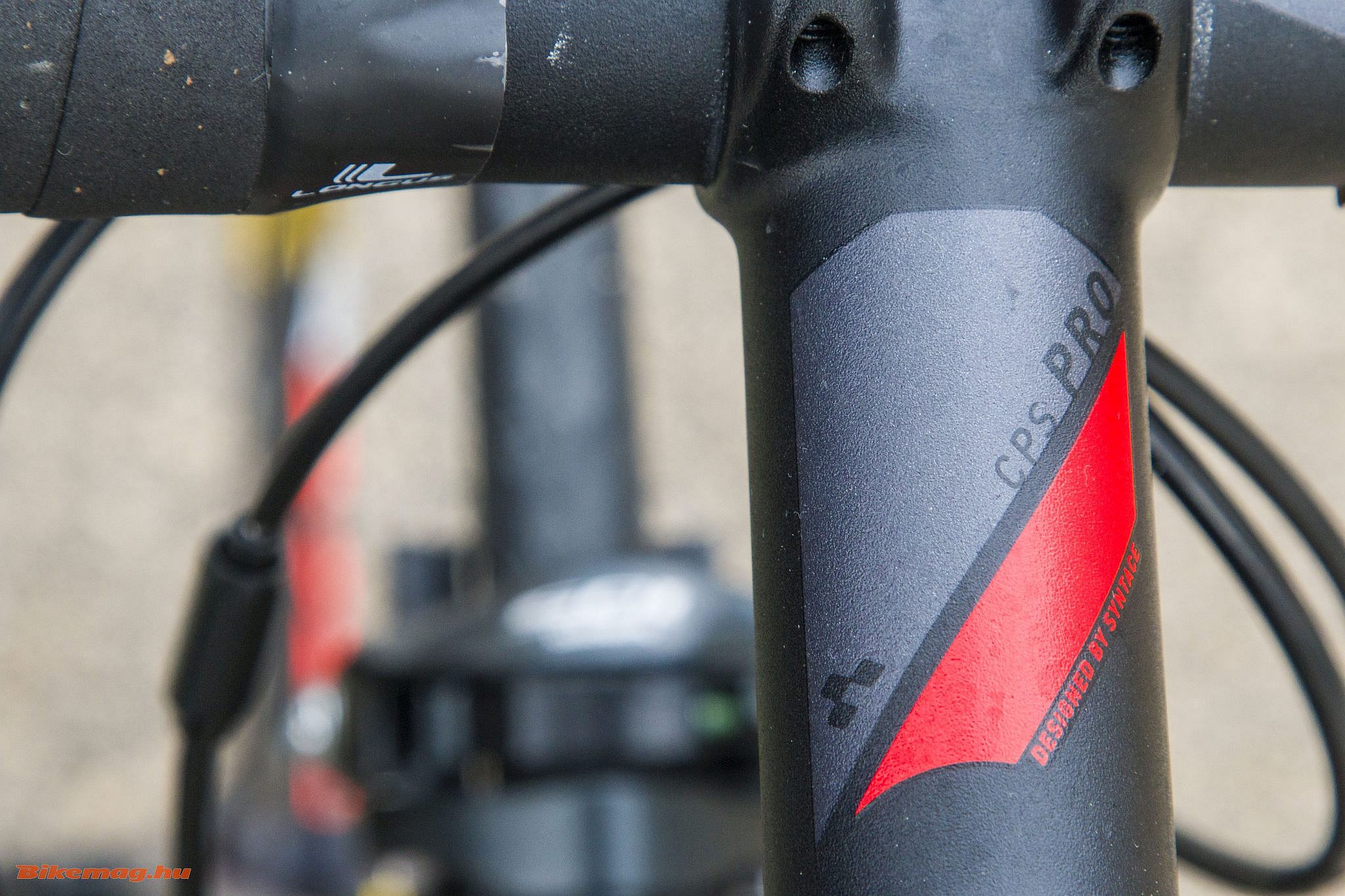

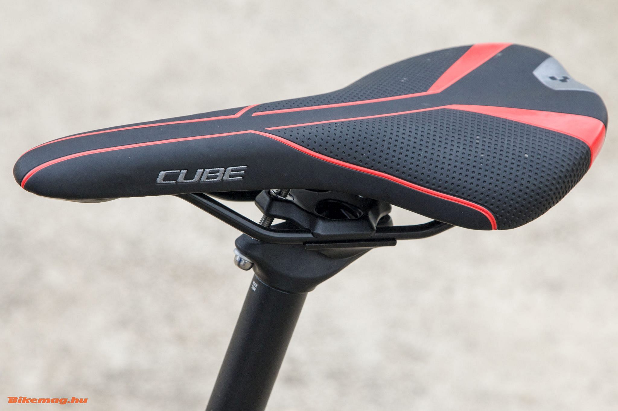

A kokpit cuccok saját márkásak(nak) tűnnek, de valójában a Syntace készíti nekik, így nem érheti szó a ház elejét. A Cube RP 1.0 nyereg pedig mintha a Selle Italia-nál készülne, nincs is gond a kényelmével, bár ahogy ezerszer leírtuk már, ez teljesen egyén függő. Ami nekem jó, neked lehet kényelmetlen, a kedvenc ülésedről pedig lehet sírva szállnék le 🙂

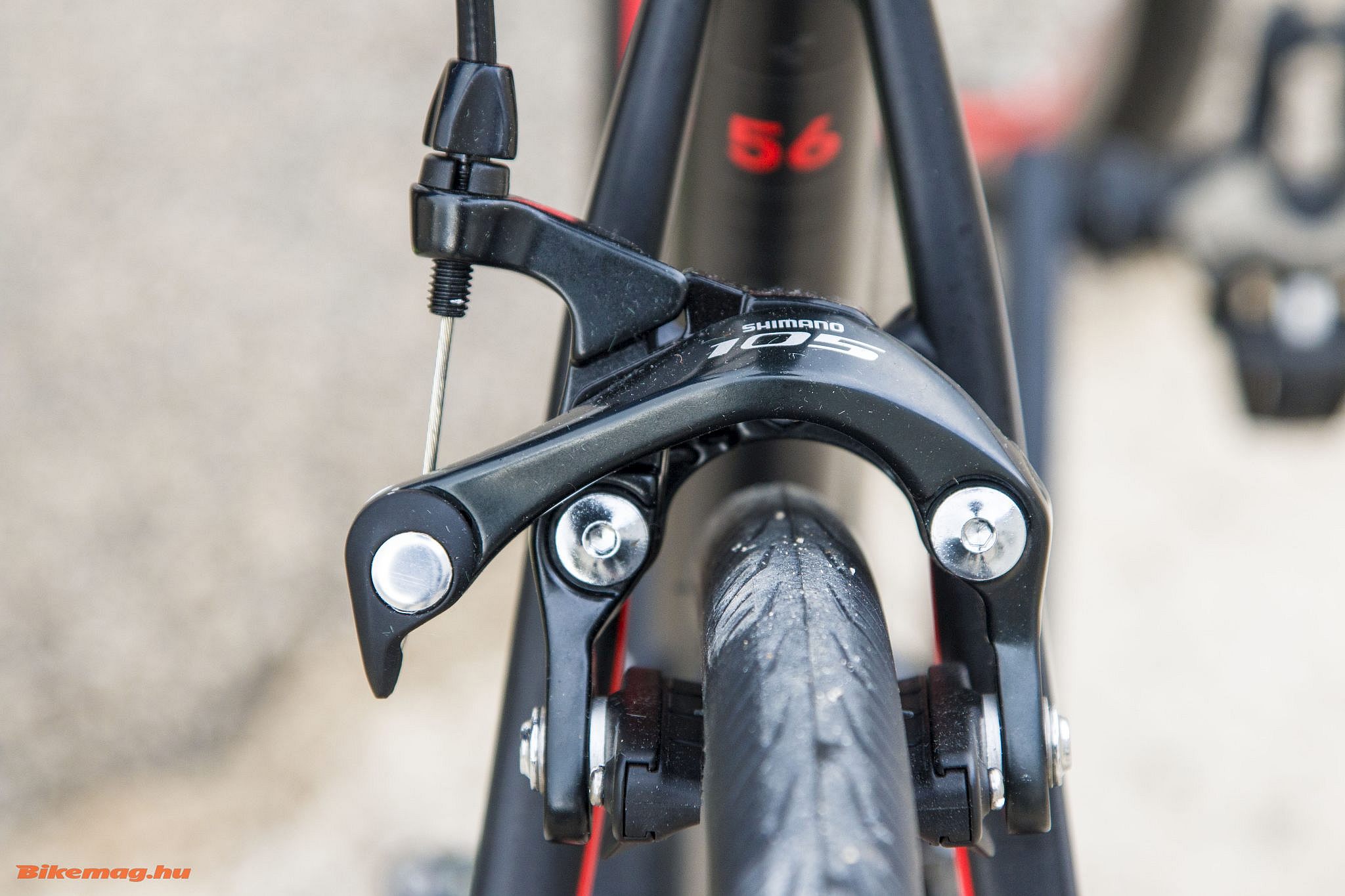

Nagyon kellemes volt bringázni az Attain SL-el. Valóban kényelmesebbnek tűnt az alu vázak többségénél, de ez a vélemény nem reprezentatív, mivel nem volt legalább 4-5 kategóriájában azonos országúti a csoporttesztben. A geometria egy túrabringához képest nyilván sportosabb, de azért a 72.5 fokos fejcsőszögön már érződik, nem a versenyzők a célcsoportja. Ez nem akadályoz meg abban, hogy gyorsan kanyarodj, az amatőröknél ez úgyis más lépték mint a versenyzőknél. A hosszú tengelytáv plusz stabilitást ad nagy tempónál, nincsen hirtelen reakciói a gyors kormánymozdulatoknál sem. Sajnos sárvédő konzolokat, furatokat nem találtunk rajta, így téli bringának nehezebben használható, bár egy SKS Raceblade Pro, vagy Zéfal Shield R30 azért felrakható rá, de ezekkel nem leszel teljesen dzsuvavédett. A Mavic Yksion gumik jól tapadnak, még a csúszósabb fehér aszfalton is, és a 105-ös fékek ereje is megfelelő a biztonságos megálláshoz. Igazából semmit sem cserélnék le rajta, mert ennyiért eléggé ajánlott vétel, nincsen gyenge pontja, vagy alkatrésze. Nemhiába szárnyal a német bringaipar. Így kell ezt csinálni!
