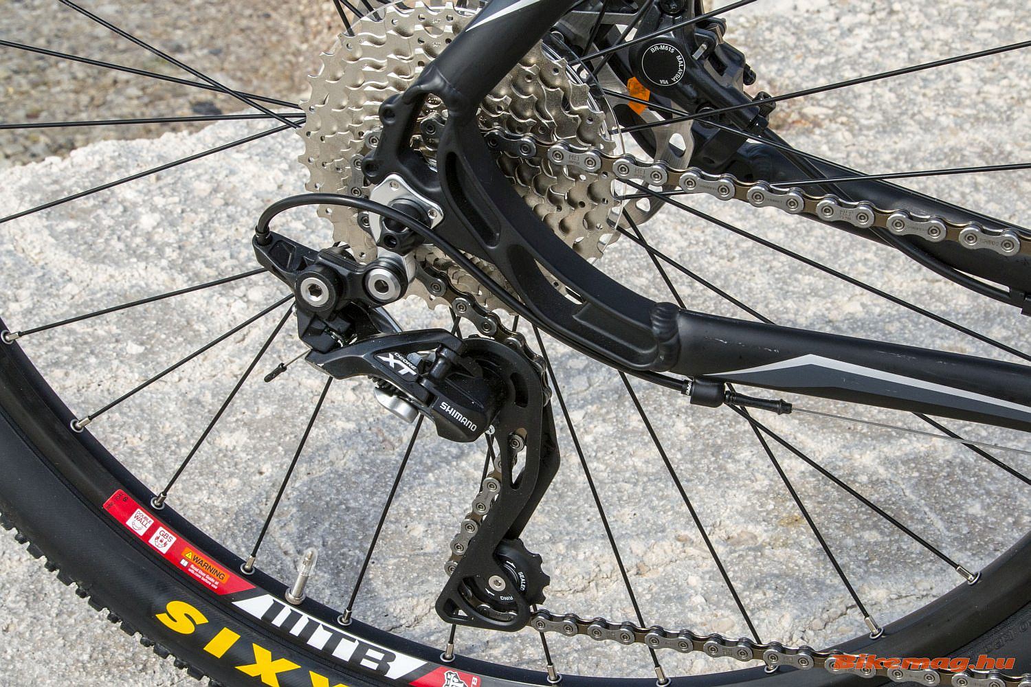

A Rebával nem lesz ilyen gond, bár a lockout karja nem a világ legmegbízhatóbb darabja, a teszt alatt tökéletesen üzemelt. Váltórendszere Shimano Deore … okéoké van rajta egy XT hátsó váltó, de attól még a váltás összességében Deore szinten üzemel. Ami jó közepes, hobbi versenyzésre is jó lehet, már ha ez alatt a maratonozást érted, és nem az XCO futamokat, bár ezek létszáma jóval csekélyebb itthon. Egy Duna középtávot simán be mernék vele vállalni, ott ráérsz kényelmesen váltani, nincsenek éles helyzetek, brutál emelkedők, nagy terhelések alatti váltások.

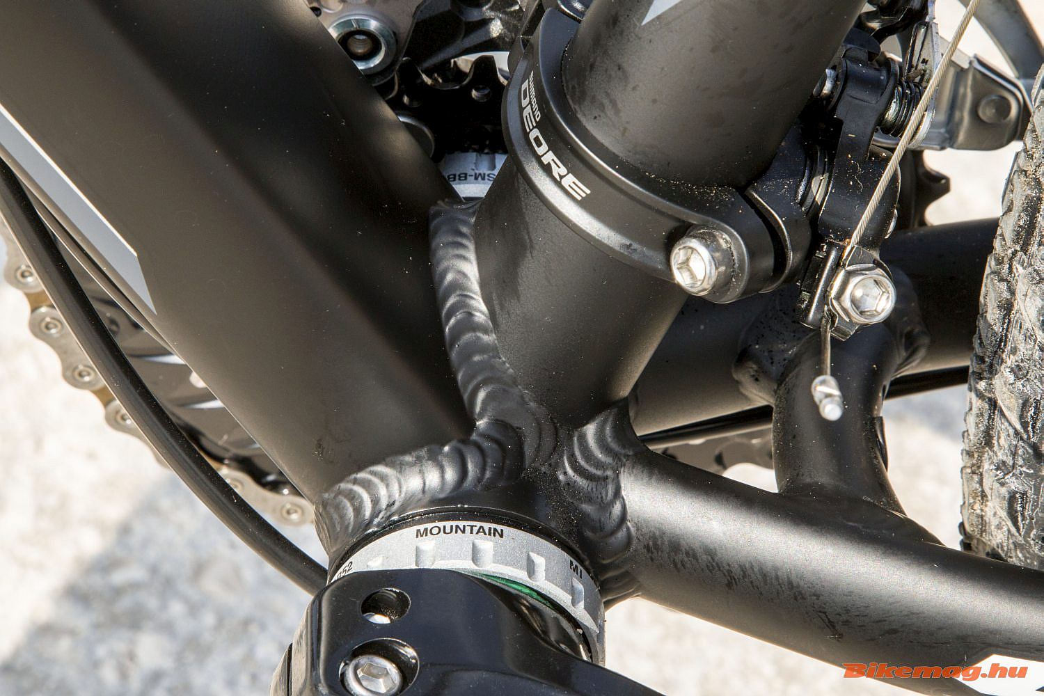

Integrált tengelyes Shimano Deore hajtómű került bele
Hajtóműből is integrált tengelyes került bele ami szintén elég merev ezekhez a kihívásokhoz. Jár a piros pont az I-Spec bilincses váltókar felfogatásért, főleg úgy, hogy a villa lockout karja bazi nagy helyet foglal. Így viszont mindent elérsz kényelmesen. Külön-külön bilincseken necces lett volna beállítani az optimális távolságot a markolattól mindhárom kezelőszervre.

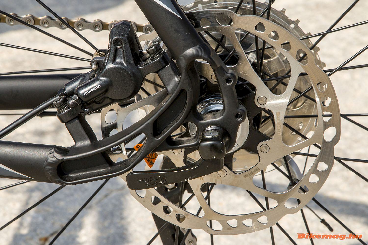

A Shimano fékek komoly erővel fognak.
Deore fékjei brutálisan fognak, ahogy mondani szoktuk „mert a fék az Shimano”. De tényleg, bárhol elég egy ujjal húzni a fékkart. Egy CTM logós markolatot tettek a kormányra, amit nem tudjuk ki gyárt, de nagyon kényelmes és csavaros rögzítésű így nem fordul el soha.

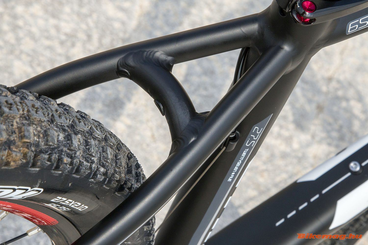

Menet közben a bringa nagyon kezes volt, tökéletesen alkalmas lenne a váz komolyabb szettel akár hobby XC versenyzésre is, mivel kiválóan fordul, illetve nagy tempónál is stabil még köves úton is. Általában a könnyű alumínium monti vázak merevek, kényelmetlenek de a Calibernél valahogy megoldották hogy ne fájjon a terep. Nincsen pedig semmi nagy marketiges varázslat a hátsó háromszögben, bár kissé ívelt a támvilla de ennyi. Ezek szerint meg lehet oldani a feladatot a megfelelő csövek felhasználásával is.

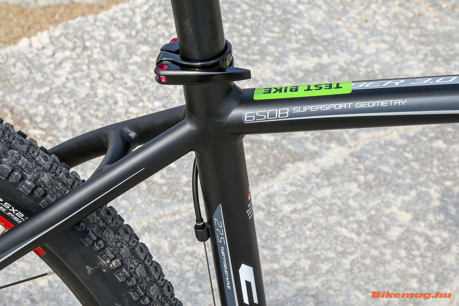

A mezőny legszebb bilincse
Nem mellékesen a mezőny legszebb üléscső bilincse került rá. Tudom, kit érdekel, de akkor is jó látni hogy nem a legolcsóbbat választják a TBG katalógusból és nem csak a fogása jó, hanem a kinézete is. Apróság, de nekem sokat számít. A bringákra rakott nyerget általában nem szoktam megemlíteni, mert nagyon egyénfüggő hogy beválik avagy sem. A Selle Royal Seta SL kényelmes volt, és elég keskeny is ahhoz hogy a meredek részeken könnyű legyen a nyereg mögé csúszni. Hogy neked is kényelmes lesz-e, azt nem tudom garantálni, csak leírtam mit tapasztaltam.
