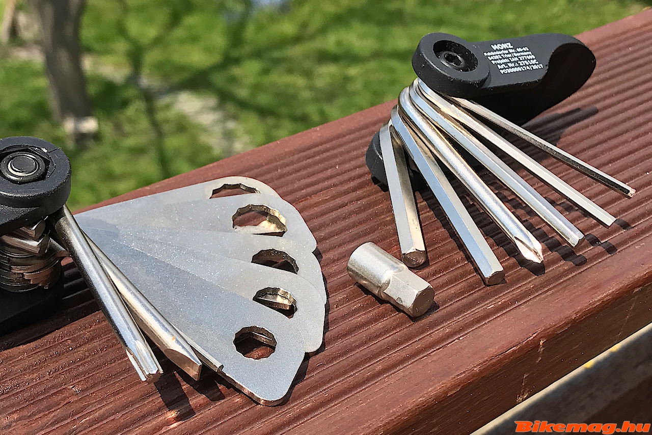

Csavarhúzóból a Philips (kereszthornyú) mellett a hagyományos „lapos” is megtalálható. Illetve van még 8-9-10-12-14 mm-es „villáskulcsunk” is. Ezeket egyelőre nem nagyon értem. Egy régebbi kerékpáron ahol ezek még használatban voltak (bár 14-esről nem tudok, viszont a kerékhez 15-ös kellett), ott viszont az imbuszokra/torxra nem volt szükség. Ezek helyett jobb lett volna egy láncbontóval elfoglalni a helyet, mert bizony arra is rászorulhatunk tekerés köben. Hasznosabb viszont a háromféle küllőhúzó amiket a 9-10-11-es kulcsnyílású szerszámba integráltak. Egy esés bármikor közbejöhet, és nem baj ha legalább annyira ki tudod egyengetni a kereket, hogy hazaérj vele. Persze ehhez nem árt érteni a centrírozáshoz, hiszen nagyobb bajt okozhatsz, ha fogalmatlanul állsz neki!

Végül de nem utolsó sorban a szerszám két vége gumileszedőként is használható, de igazából csak ballonos gumikhoz könnyű alkalmazni, nagyjából 32 mm-es szélesség felett, tehát trekking kerékpárokon és hegyikerékpárokon, mivel nincsen meg a szokásos hajlítás a végén. Lehet nem is tervezték ilyen célokra, mindenesetre és montihoz nem vittem magammal külön külsőleszedőt.

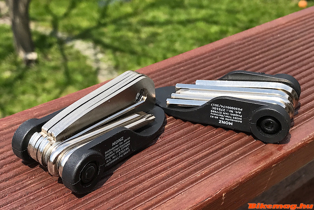

Szerszámos kulacsba belefér mindkét fele, rövidebb utakra pedig csak az imbuszos részt vittem.
Megmondom őszintén, az otthoni használaton kívül a „nehezebbik” felét nem vittem magammal a bringázásokra. A lapos csavarhúzóra és a villáskulcsokra nincsen szükségem, a 2.5-ös imbusszal állítható dolgokat pedig otthon beállítom, menet közben nem kell például fékkar reach-et állítani. A torx-ra szintén ez igaz. Persze lehet ez neked másként lesz. A másik fele viszont kicsi, könnyű, és a mez zsebében is könnyen elfér, a műanyag hátlap miatt alig van súlya. A nyél merevsége megfelelő még nagyobb nyomaték esetén is, egyedül a már említett pedált nem tudtam vele lelazítani, már tekeredett a szerszám nyele, és féltem, hogy eltörik. Maguk a szerszámok két hónap használat után is tökéletes állapotban vannak, nem nyalódott el az „élük”, a torx is hibátlan. Pedig direkt otthon is használtam szerelésre. Az 899 forintos ára pedig a Lidl szokásához híven nagyon kedvező, nincsen kifogás, hogy egy ilyen mindig legyen nálad.
