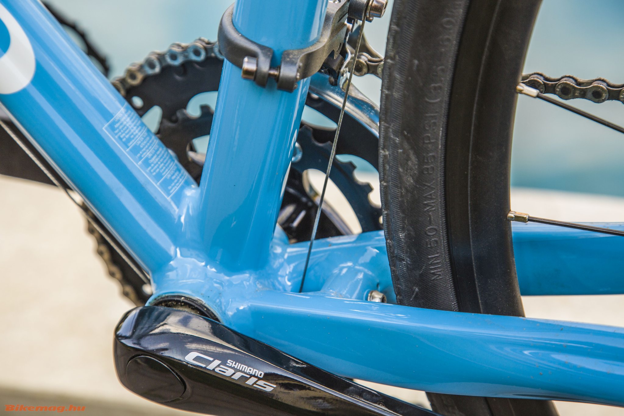

Az Impact könnyű aluváza azért megér egy misét. A duplán húzott csövek 6000-es sorozatú alumíniumból készülnek, és a cég hagyományait követve a treff emblémára hajazó keresztmetszettel húzzák őket, így minden irányban kiváló szerkezeti merevséggel büszkélkednek. A váz és a villa tárcsafékes kialakítású, emellett felszerelhető sárvédő, sőt, csomagtartó is, bár őszintén szólva kíváncsi lennék, hányan fogják felszerelni az utóbbi kiegészítőt. Bár láttam már képen Ferrari tetején is éppen Colnago kerékpárt…
A villa alumíniumból készül, ami a specifikációra pillantva elbizonytalaníthatja a leendő vásárlót, de szerencsére nem az olcsó, rideg modellek közül való, összhangban van a vázzal, s hozzájárul a kedvező árhoz. Ami érdekes, a férőhely, ugyanis a gyári 28 mm-es guminál sokkal ballonosabb – akár 44 mm-es – gumit is fogad az Impact, ezzel pedig megnyílik a terep és az erdő is eme különleges Colnago előtt.

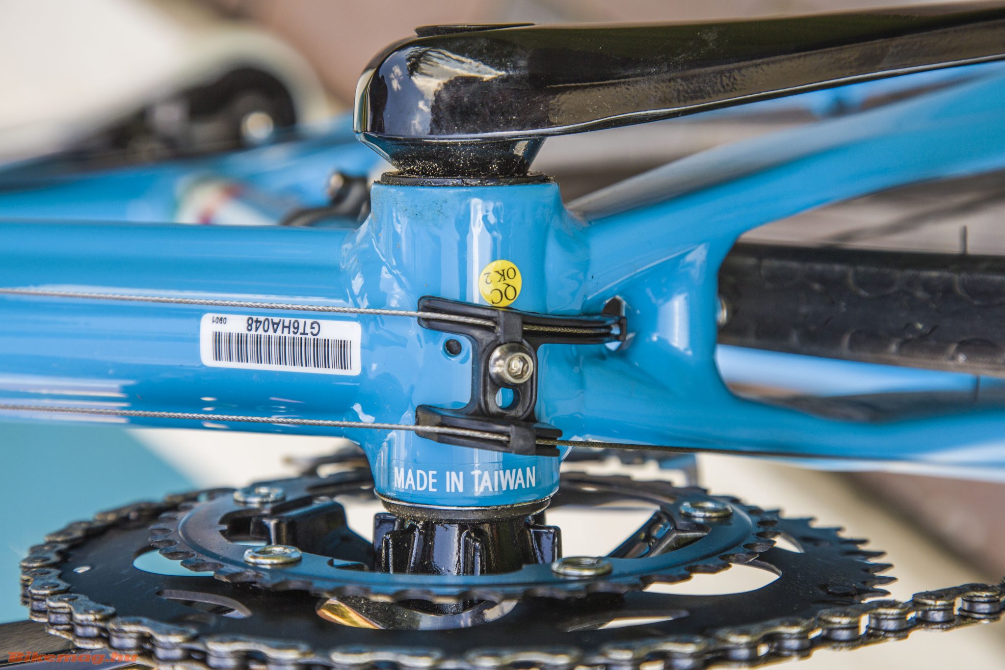

Az alkatrészek gerincét a Shimano Claris országúti szett adja, egyenes kormányhoz passzoló fékváltókarral, amire panasz nem lehet. Tette a dolgát, az áttételtartomány még egy alkalomszerűen túrázó bringás lánynak is elegendőnek bizonyult. Elöl 46-34, hátul 11-28 nyolc fokozattal. Ami érdekes, hogy a tárcsafékes kialakítás ellenére is viszonylag könnyű a gép, 10,5 kg, ez azt jelenti, hogy a Formula agyas, Alexrim felnis kerekek sem lehetnek borzasztó nehéz darabok.
A tárcsafékeken kénytelen volt spórolni a gyártó, hiszen hidraulikus országúti fékváltókar egyenes kormányra ezen az árszinten nem létezik. Lehetett volna variálni hidraulikus fékkel, plusz valami régi 8-as MTB váltókarral, de ezt gyártóként merész lett volna megtenni, persze a leendő tulajdonosnak szíve-joga így tuningolni később a bringát. A Shimano R317-es mechanikus tárcsafékek működésére nem volt panasz és kétségtelenül menőbb így a kerékpár, plusz egy átlagos V-féknél jobb is a teljesítménye.
