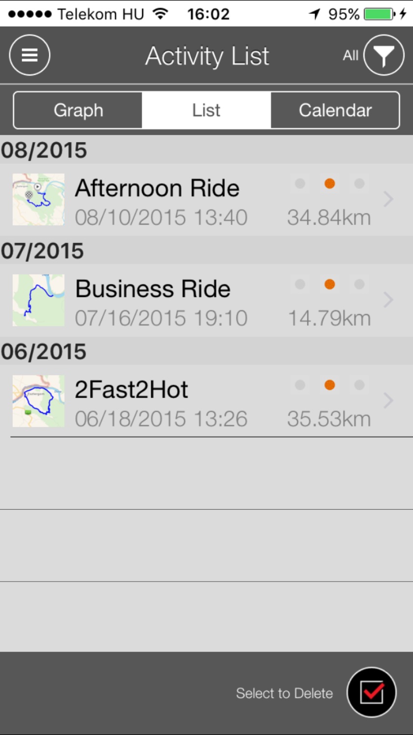

A beüzemelés már kicsit izgalmasabb. Nagyjából mindennel kompatibilis, ami ma számít az okostelefonos appok terén. Van egy saját CatEye Cycling App, de a legnépszerűbb Strava alkalmazással is „tökéletesen” együttműködik, sőt a profi versenyzők által használt TrainingPeaks is a listában van.
Van egy saját közösségi oldaluk is CatEye Atlas néven, de összesen 1db békéscsabai bringást találtam két feltöltött aktivitással, így kimondhatjuk, felejtős a Strava mellett.

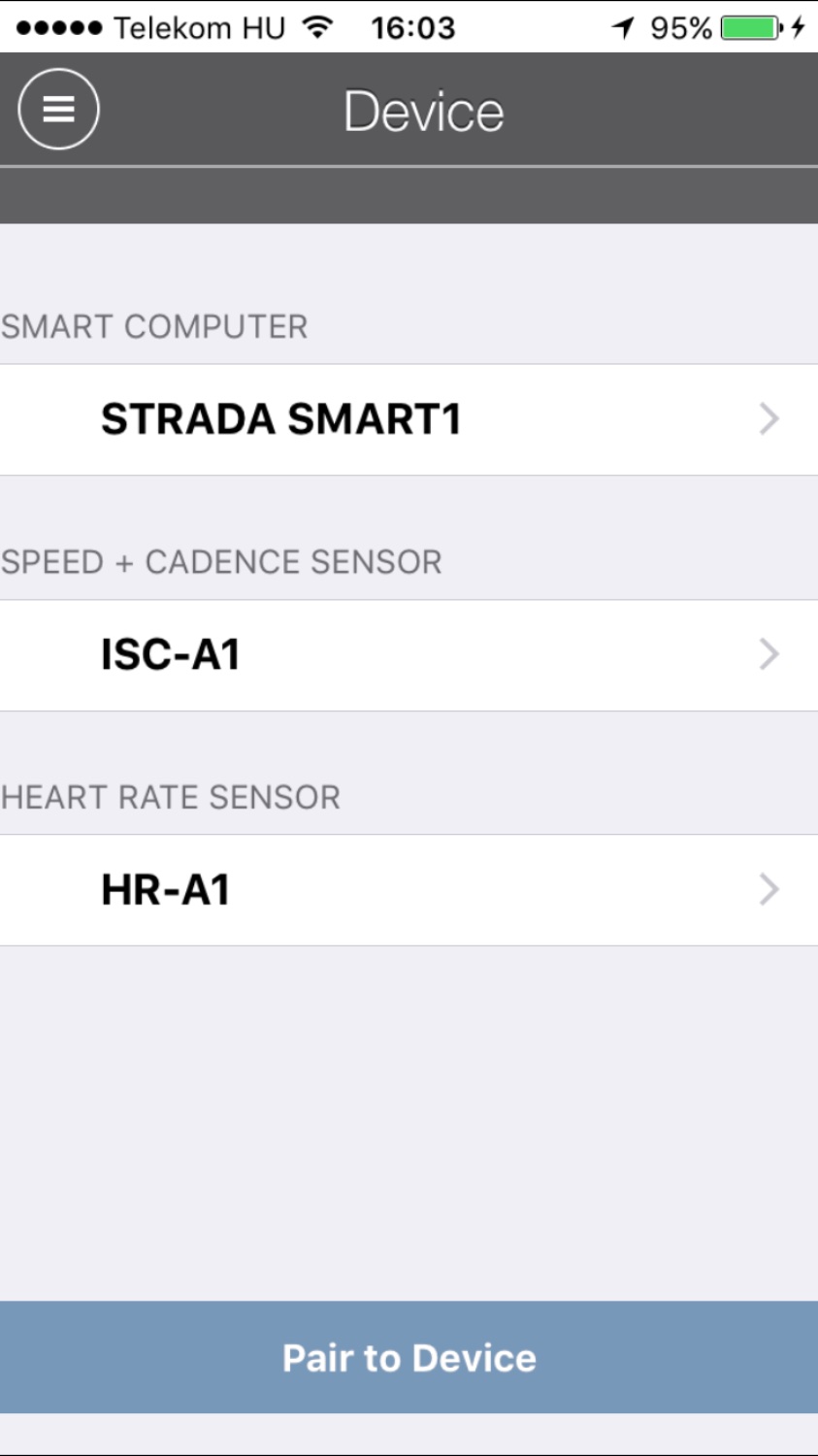

A beüzemeléshez már kell némi türelem, meg néha nem árt járatosnak lenni az okos eszközök párosításában sem. A „device” menüpontban minden elindulás előtt ellenőrizd le, hogy látja-e a Strada Smart órát, az ISC-A1 sebesség/pedálfordulat szenzort, és a HR-A1 pulzusmérőt. Sőt ha van BT 4.0 kompatibilis wattmérő rendszered, akkor azt is itt láthatod. Sajnos többször előfordult, hogy 1-1 egység párosítása elsőre nem sikerült. Az órával mindig, de a külső szenzoroknál volt hiba. A miértet nem tudom, nem gyakori az előfordulása, de mondjuk közös bringázás esetén mikor már mindenki indulna, és te még a párosítással szívsz, az nem funny…. Lesz egy másik „okos” szett amit teszteltünk, de az ANT+ rendszerű. Ott nem volt gond a jelátvitellel, ellenben magából az ANT+ rendszerből igen, hiszen az igen népszerű iPhone készülékekkel nem kompatibilis, vagyis csak egy drága külső egységgel, amivel meg tokba nem tudod tenni, stb.

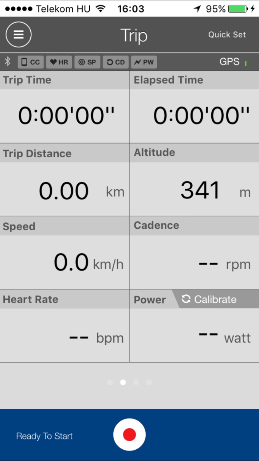

Kétféle módban tudod működtetni. A „sensor direct mode” esetében nincsen szükséged az okostelefonnal párosításra, de elveszítesz számos adatot is amit ugye a telefon szinkronizál a computerrel. Ilyenek a magássági adatok, a szintrajz, és a térkép, mivel ezt a telefon beépített GPS vevője állítja elő. Evidens módon nem jelzi ki sem az email érkezését, sem a telefonhívást, de erről majd később. A „mirror mode”-ban a szenzorok az adatokat a telefonba továbbítják, majd az juttatja tovább a GPS, és egyéb adatokkal a computerbe. Én csak ez utóbbiban használtam, hiszen „okos” eszközt azért vesz az ember, hogy kihasználja amit tud. A másik módhoz elég egy 6000 forintos rádiós belépő óra is.
Na de mit tud valójában a Strada Smart? Rengeteget. Pillanatnyi, átlag, és maximális sebesség, napi (1)+(2) kilométer, pillanatnyi/átlag/max. pedálfordulat, pillanatnyi/átlag/max. pulzus, pillanatnyi watt érték (ha van wattmérőd), óra, átlagsebesség tempó nyíl, két kerékméret, bejövő hívás jelzése, bejövő email jelzése. Ezek közül az utolsó kettőt értem én, hogy nagyon kell egy okosórába, de a létjogosultságát nem értem. Ha bringázni megyek, akkor azért megyek, hogy a hátam mögött hagyjam a napi 30 emailt, és 20 telefonhívást. Abban a 2-4 órában ezek nem érdekelnek, minek dörgölje az orrom alá, hogy hány olvasatlan üzenetem van? Amikor meg fontos hívást várok, akkor a headset a fülemben van és úgyis hallom.
