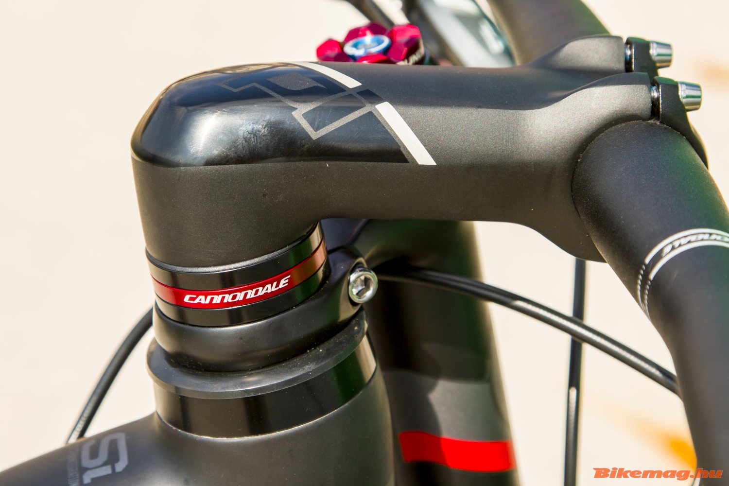

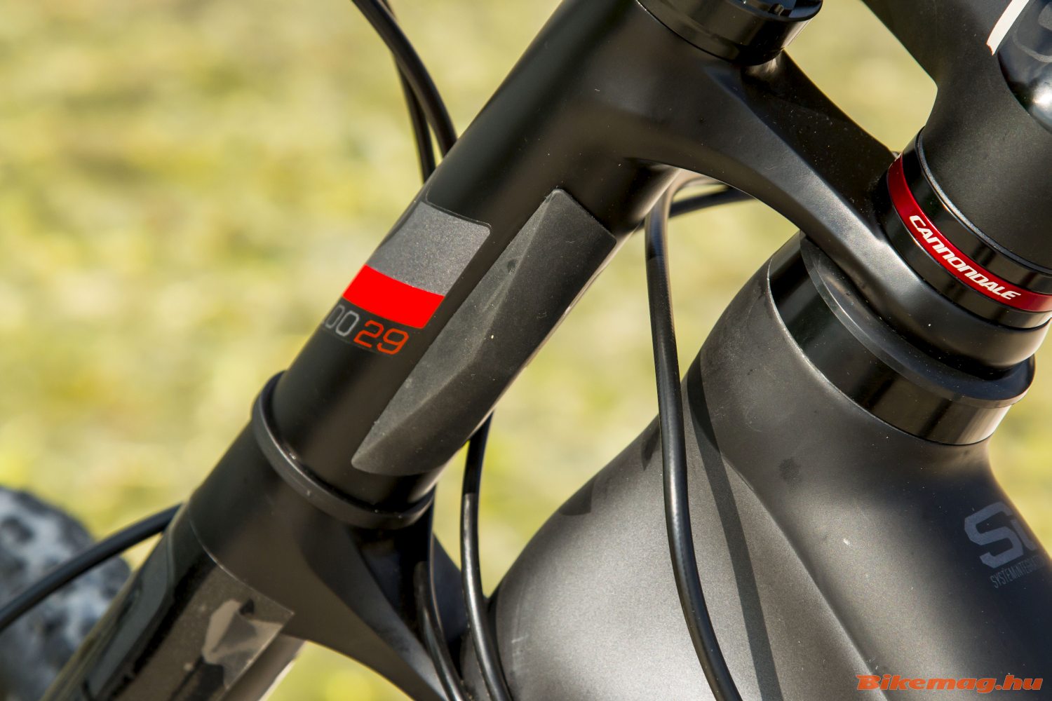

29-es össztelóshoz képest  extrém rövid a láncvilla is, ami szintén a fenti tulajdonságot erősíti. Persze a nagyon rövid láncvilla és tengelytáv nagy tempónál általában ideges viselkedést eredményez, de a mérnökök szerencsére a villa utánfutásával és előrenyúlásával kompenzálták ezt. Fejcsöve nem tapered, hanem 1,5”-os ahogy azt tizenéve bevezette a Cannondale. Hab a tortán, hogy a bringa menettulajdonságait a Reversible Head Tube Spacer segítségével tudod állítani. Ha a fejcső tetejéhez rakod, akkor verseny geometriát kapsz a fejcsőnél, középre téve pedig inkább trail bringás laposabb szög „keletkezik”.

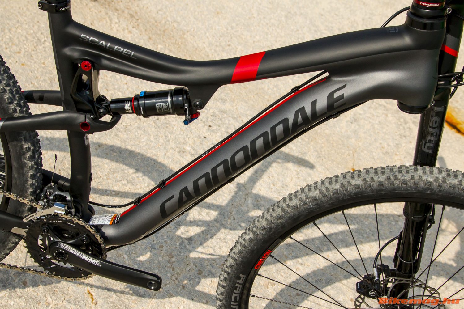

A Scalpel váza karbon alapanyagú, és Ballistec névre hallgat. Ennek a technológiának a lényege, hogy nagyon egyenletes a karbon szöveteket “összeragasztó” műgyanta eloszlása. Anizotropikus szálirányokat használnak, vagyis a váz különböző részein a karbon alapanyag száliránya az aktuális erővonalaknak és terhelési irányoknak megfelelően van elhelyezve. Így lehet elérni, hogy oldalirányban nagyon merev legyen a Scalpel váza, miközben függőleges irányba csillapítsa az út felől jövő ütéseket. Persze ez utóbbi egy össztelós váz esetében nem annyira lényeges, mint mondjuk az F-Si XC gépnél.

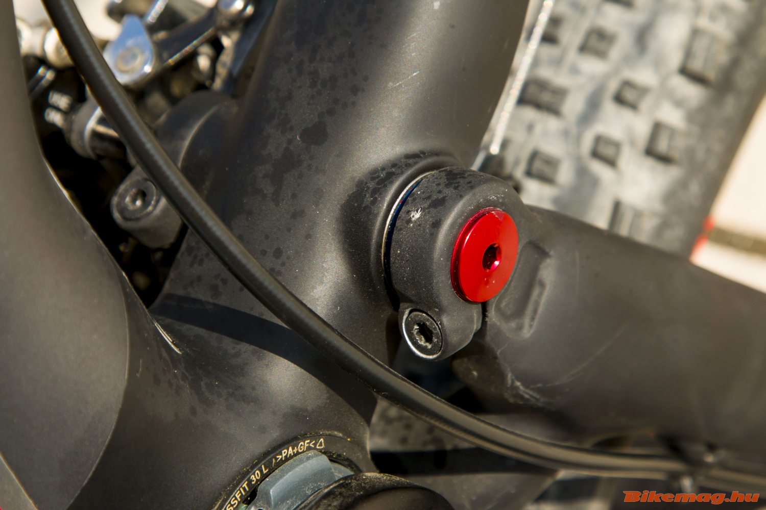

A nem túl széles forgáspont is lehet merev

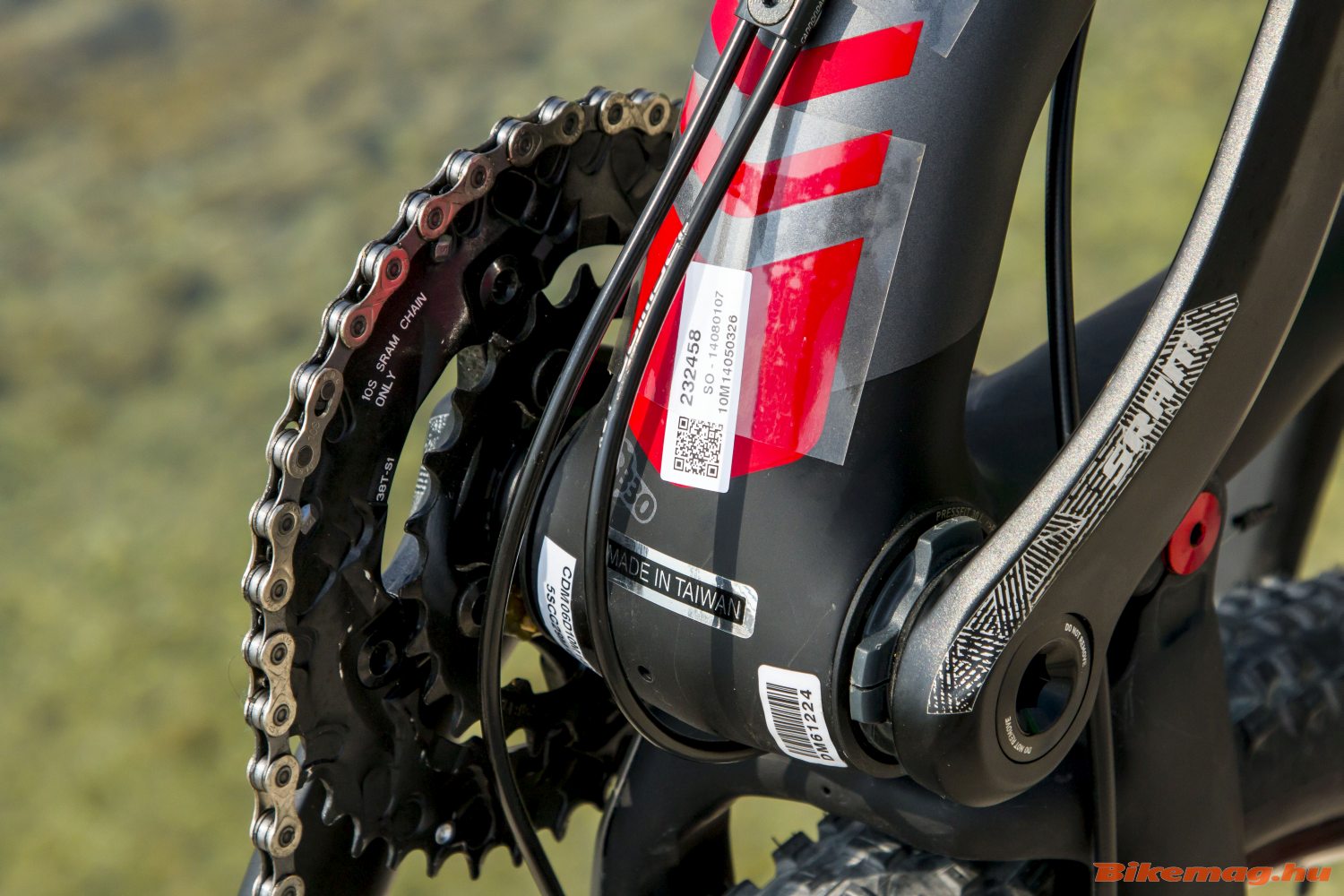

A középrész a mai kor követelményeinek megfelelően Press-fit rendszerű, de karbon alkatrészekből építették fel, így nagyon könnyű és merev. Hátsó lengőkarja Zero Pivot Technology kódnéven fut, és nélkülözi a láncvilla/támvilla közötti forgáspontot. A karbon rugalmassága elegendő ahhoz a pár mm-hez, amit ott mozognia kell, és így sokkal könnyebb egységet képez. Az alsó forgáspont kis méretű, ami elsőre nem tűnik merevnek, mégsem volt menet közben olyan érzés, hogy alulméretezett lenne.

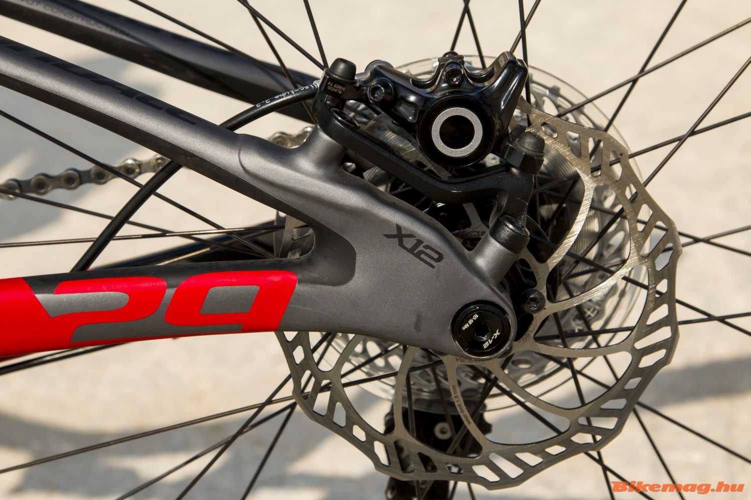

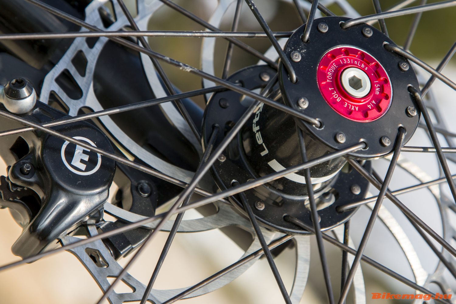

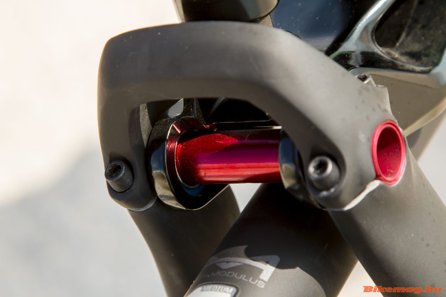

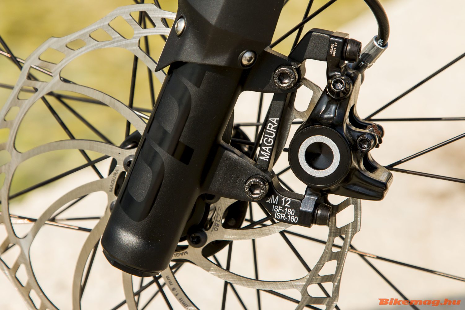

Hátul X12-es tengelyt fogad a váz, amihez sajnos nem társul kar, így csak szerszámmal csavarható ki. Ez nem gyorsítja meg a kerék kivételét. Ugyanez a gond az első keréknél is jelentkezik. A Lefty villa nem tud hagyományos gyorszáras agyat fogadni, így imbusszal kell a villával egy egységet képező tengelyre felhúzni. Csakhogy ehhez a féket le kell szerelni. Ennek megkönnyítésére a Cannondale nyitott fékkonzolt alkalmazott. Elegendő kilazítani a két fékrögzítő csavart majd a féket hátrafelé lehúzni. Szerencsére defektnél nem kell levenni a kereket, mivel nincsen jobb oldali szára a villának.

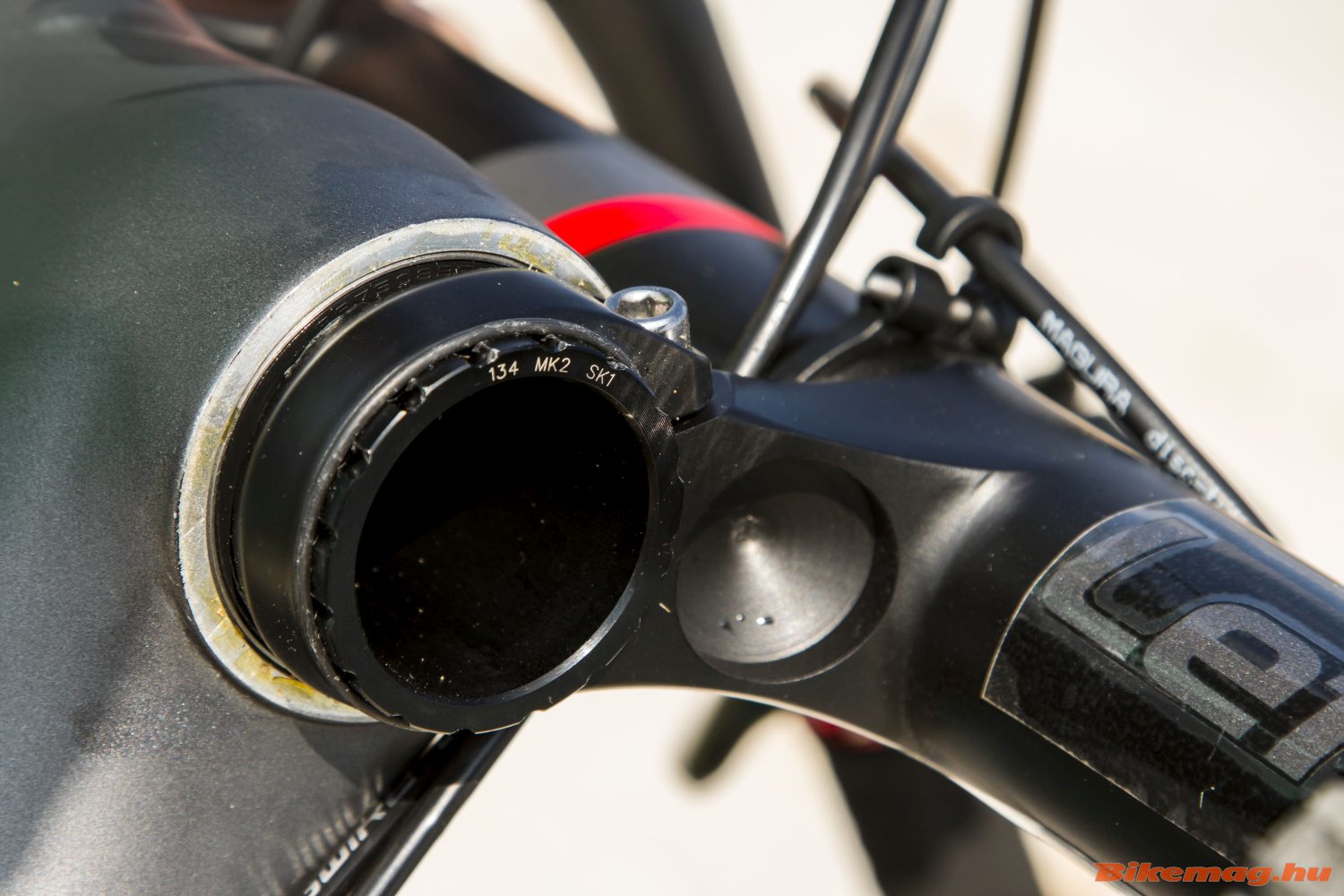

Maga a Lefty villa egy technológiai csoda, és máig a világ legszebben mozgó XC/trail telója. Lehet ezen vitázni, mi így gondoljuk, pedig átmegy rajtunk jó néhány villa évente. A mozgás finomságáért a nagy átmérőjű és nyolc oldalú hasáb formájú USD (upside down) becsúszószárak a felelősek, melyek az új Hybrid Needle Bearing tűgörgős csapágyazáson futnak. A Durathlon Sealing System szimeringek duplájára növelték a szerviz intervallumot, ami most már 50 és 100 üzemóra szemben a konkurensek 25 és 50 órájával! Ezzel nem kevés pénzt takarítasz meg.
tűgörgők...
tűgörgők…
A villa merevsége nagyobb még így egy becsúszóval is, mint a hagyományos villáknál. A külső szár 40 mm-es átmérőjű, a belső 32-es és ehhez jön még a duplavállas kialakítás. Mivel a becsúszószár van a villa aljánál ezért egy műanyag védőt is kapott a felverődő kövek, faágak ellen. Hasonlóan pofásan oldották meg és gyakorlatilag design-elemként is funkcionál a gumibak, ami a villa teljes befordulásánál megakadályozza, hogy sérüljön a karbonváz.

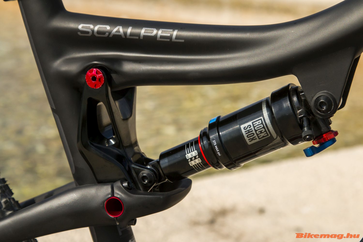

Rock Shox Monarch tag
Az első és hátsó rugózás összhangban volt egymással, így nem hiányoltuk a Dyad tagot, amit a nagyobb rugóutas bringákban használ a Cannondale. Jelen esetben egy Rock Shox Monarch RL végzi a mozgást Solo Air rugózással, Rapid Recovery állítható visszaút csillapítással és két fokozatú platform csillapítással (open/pedal).

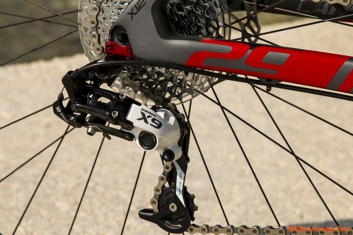

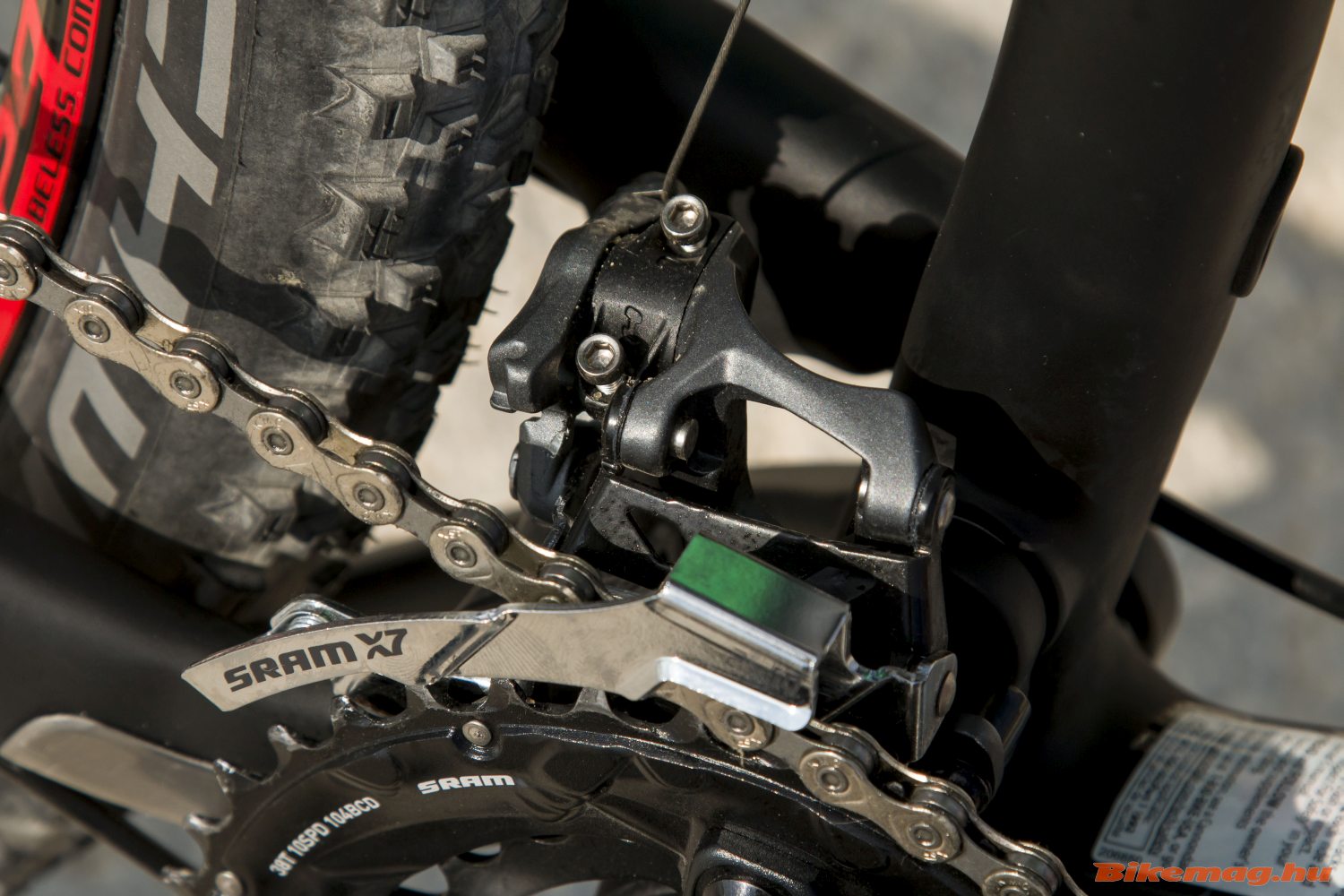

Felszereltség szempontjából nagy a szórás a Scalpel palettán, az alumínium változat az egymillió forintos határon belül elérhető, míg a legjobb karbon team verzió a hárommillió környékén áll meg. Mi az 1 214 900 Ft-os Cannondale Scalpel 3-at kaptuk meg a tesztre, ami SRAM X9 szintű specifikációt takar, illetve annál szerintem többet… A meghajtás X9 hátsó váltóból, X7 átdobóból és váltókarokból, S1400 hajtókarból (38/24) áll össze, ami a szükséges minimum egy ilyen szintű vázra, eddig semmi extra.

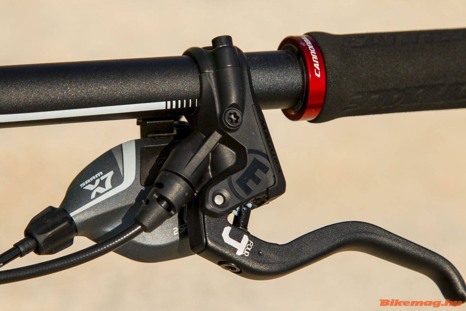

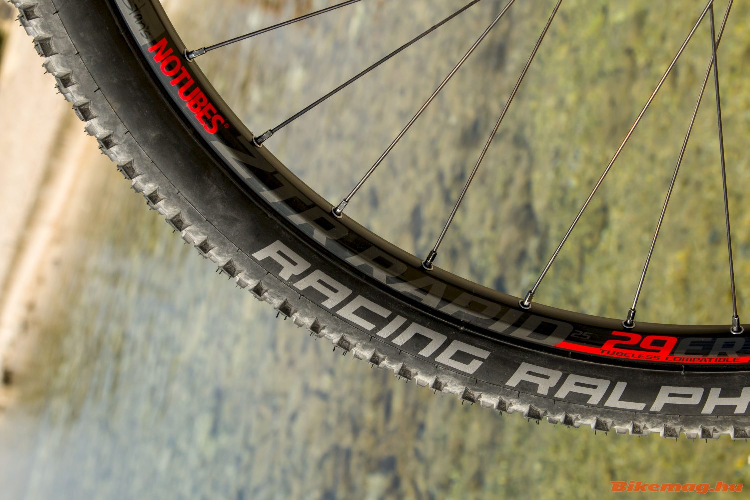

Nézzük viszont a kerekeket: A gyári Lefty (elöl) és SRAM X9 (hátul) agyakat Stan’s ZTR Rapid 29 felnikbe fűzték, ami hatékonyabb sok kerékgyártó felső középkategóriás modelljeinél is! A felnik könnyűek és tubeless ready kialakításúak, vagyis egy szalaggal és némi szmötyivel tuningolva kidobhatjuk a belsőket, még jobb gurulást, tapadást, kényelmet és kanyarstabilitást biztosítva. A Magura MT4 fékek is megállták a helyüket, ráadásul jól is mutatnak a bringán és a kormányon a Shiftmix bilinccsel, amire a váltókar is felcsavarozható.

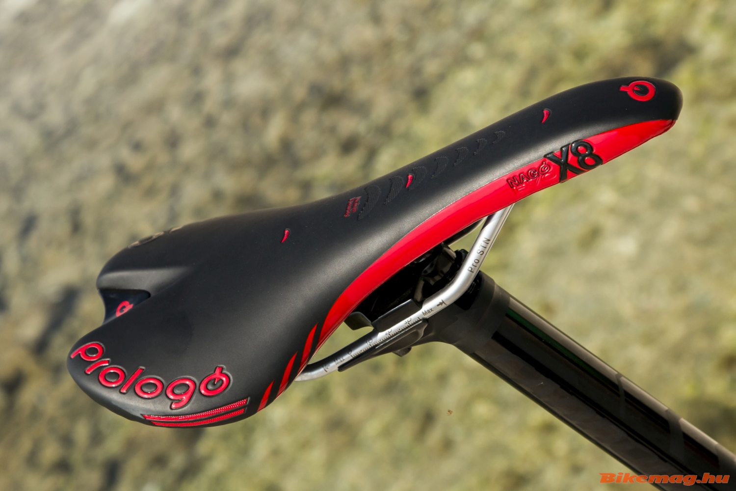

Azt sem kell ecsetelni, hogy a Cannondale stucni, kormány és nyeregszár milyen minőségi szintet képvisel, a Prologo Nago Evo nyereg pedig úgyszintén nem a spórolás szinonimája, a formája a kedvenceim közé tartozik. Örültem, hogy az amerikai divat ellenére „csak” egy 700 mm hosszú egyenes kormány került a gépbe, számomra ettől volt cross-country-s, amivel szűken is kényelmesen lehet kanyarodni, passzol az agilis geometriához. A Schwalbe Racing Ralph gumik szintén az XC-s jelleget erősítették. A felsorolt felszereltséggel mérésünk szerint 11,8 kg-nál állt meg a bringa.
