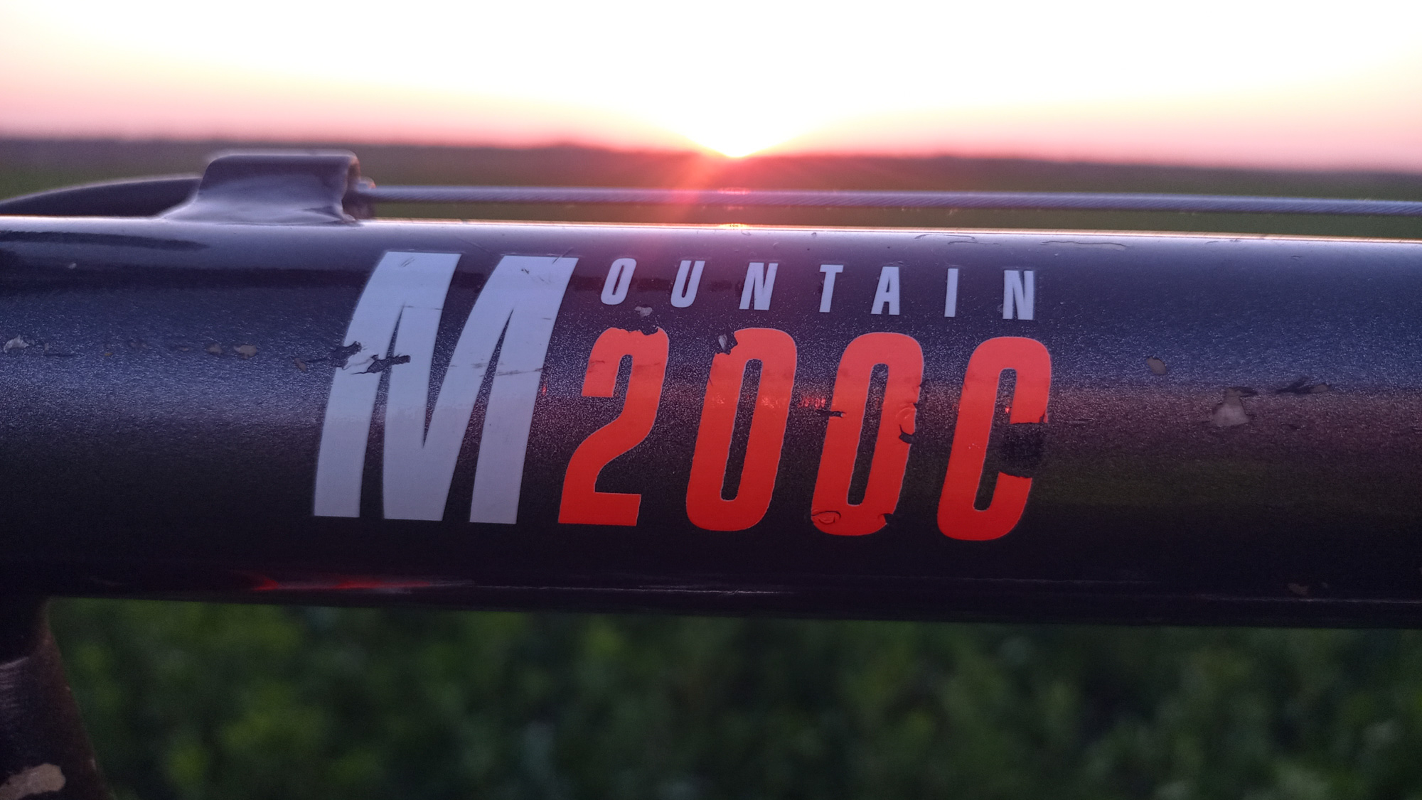

Borús, hideg őszi időben mivel tölthetnénk jobban az időnket, mint egy kis apróhirdetés böngészéssel? Így történt azon a csodálatos keddi délután is, mikor rátaláltam a Cannondale M200C-re. Legalábbis ennek volt hirdetve, de bőven elég ideig szuggeráltam a katalógusokat ahhoz, hogy tudjam egyből, ez egy M2000-es.

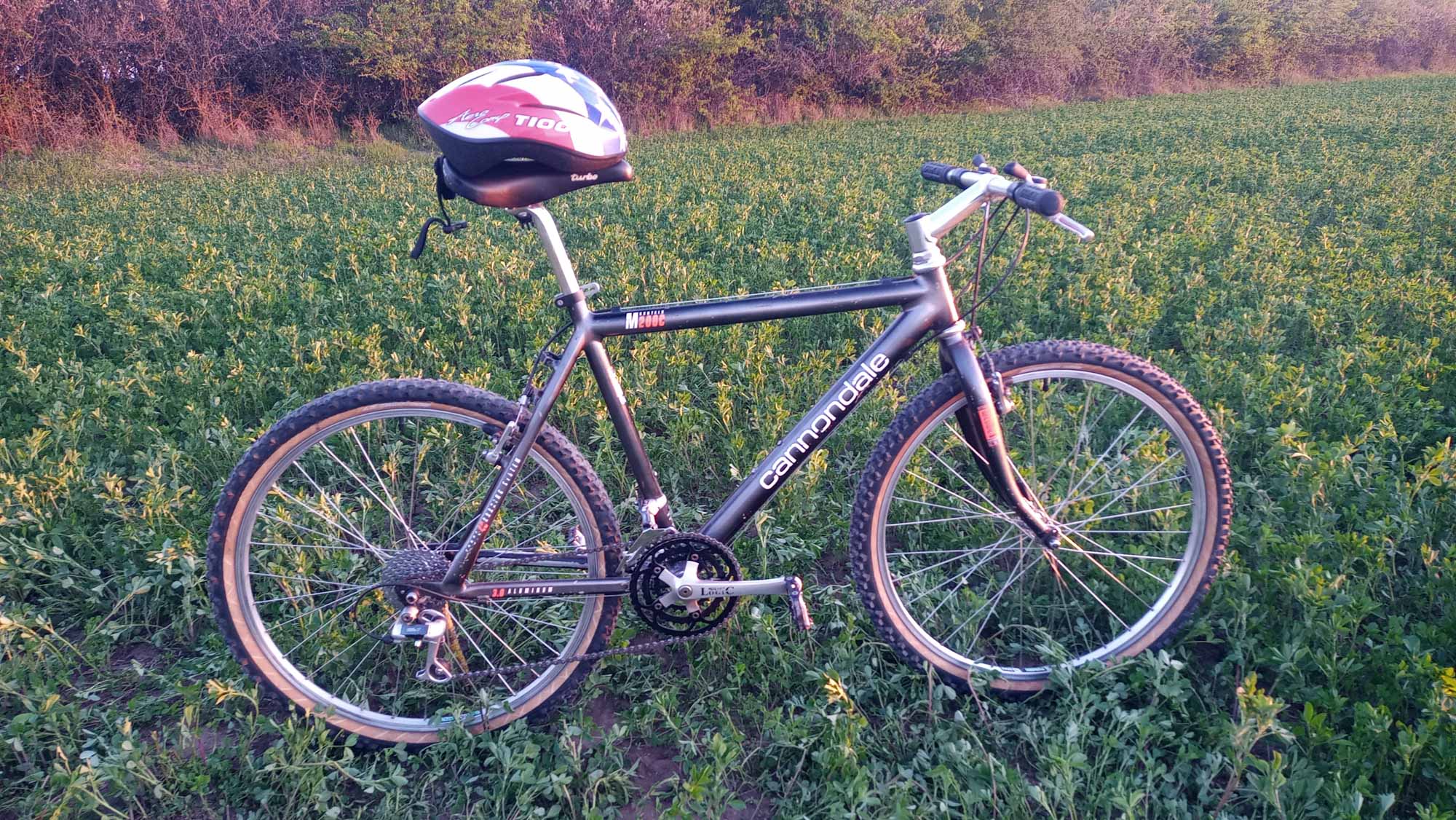

A ’90-es évek elején a legtöbb gyártó még acélvázakkal dolgozott, de a Cannondale már ekkor tökélyre fejlesztette az alumínium használatát. A 3.0 Series Aluminium vázsorozat tette híressé a márkát. Rendkívül merev, túlméretezett csövekből állt, ami hihetetlen gyorsulást és precíz irányíthatóságot biztosított. Kivételesen alacsony súlya és innovatív megoldásai tettek különlegessé. A 3.0 Series vázat forradalmi, számítógépes CAD technológiával tervezte a híres Dave Graham. 6061-T6 hőkezelt alumíniumból, kézzel készült az U.S.A.-ban. A kerékpár védjegye a hatalmas, 1 1/4 colos alumínium merevvilla volt, amely brutális merevséget és precíz irányíthatóságot biztosított, de minden úthibát közvetített a bringás felé. A 3.0 Series vázak 1989-es bemutatkozásuk óta domináltak a NORBA (amerikai bajnokság) pontversenyeiben és a világbajnokságokon is, bizonyítva, hogy az alumínium képes legyőzni az acélt a profi sportban. Az egyik legsikeresebb női versenyző Sara Ballantyne volt, aki a 3.0-ás szériás vázakkal sorra nyerte a versenyeket a ’90-es évek elején.

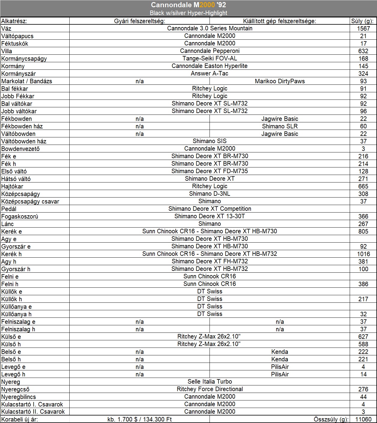

Az M2000-es az 1983 óta alumínium vázakat gyártó Cannondale legmagasabb felszereltségű, csúcskategóriás hegyi kerékpárja volt. A legkorszerűbb versenygeometriával készült vázra az akkor elérhető legjobb alkatrészeket szerelték. Shimano Deore XT alkatrészcsalád mellett Easton Hyperlite kormányt, Answer A-TAC kormányszárat és Ritchey alkatrészeket kapott.
A korabeli szaklapok (mint például a Mountain Bike Action) egyszerre imádták és féltek tőle. Minden teszt kiemelte, hogy az M2000 úgy gyorsul, mint egy rakéta. A váz merevsége miatt minden leadott watt közvetlenül a hátsó kerékre vándorolt. A merevségnek ára volt. A Pepperoni villa és a 3.0-ás váz kombinációja olyan kőkemény volt, hogy a tesztelők szerint a hosszabb köves lejtőkön kiestek a bringás fogtömései.

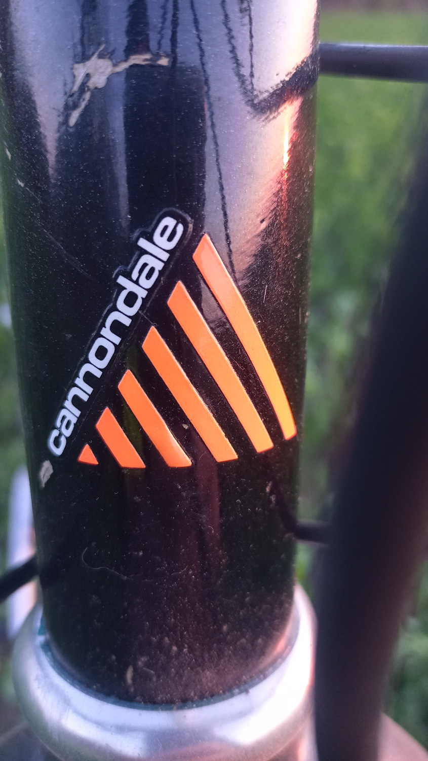

A Cannondale híres volt a különleges, magas minőségű, feltűnő festéseiről. Leglátványosabbak a színátmenetes festések voltak, mint ez a metálszürke is.

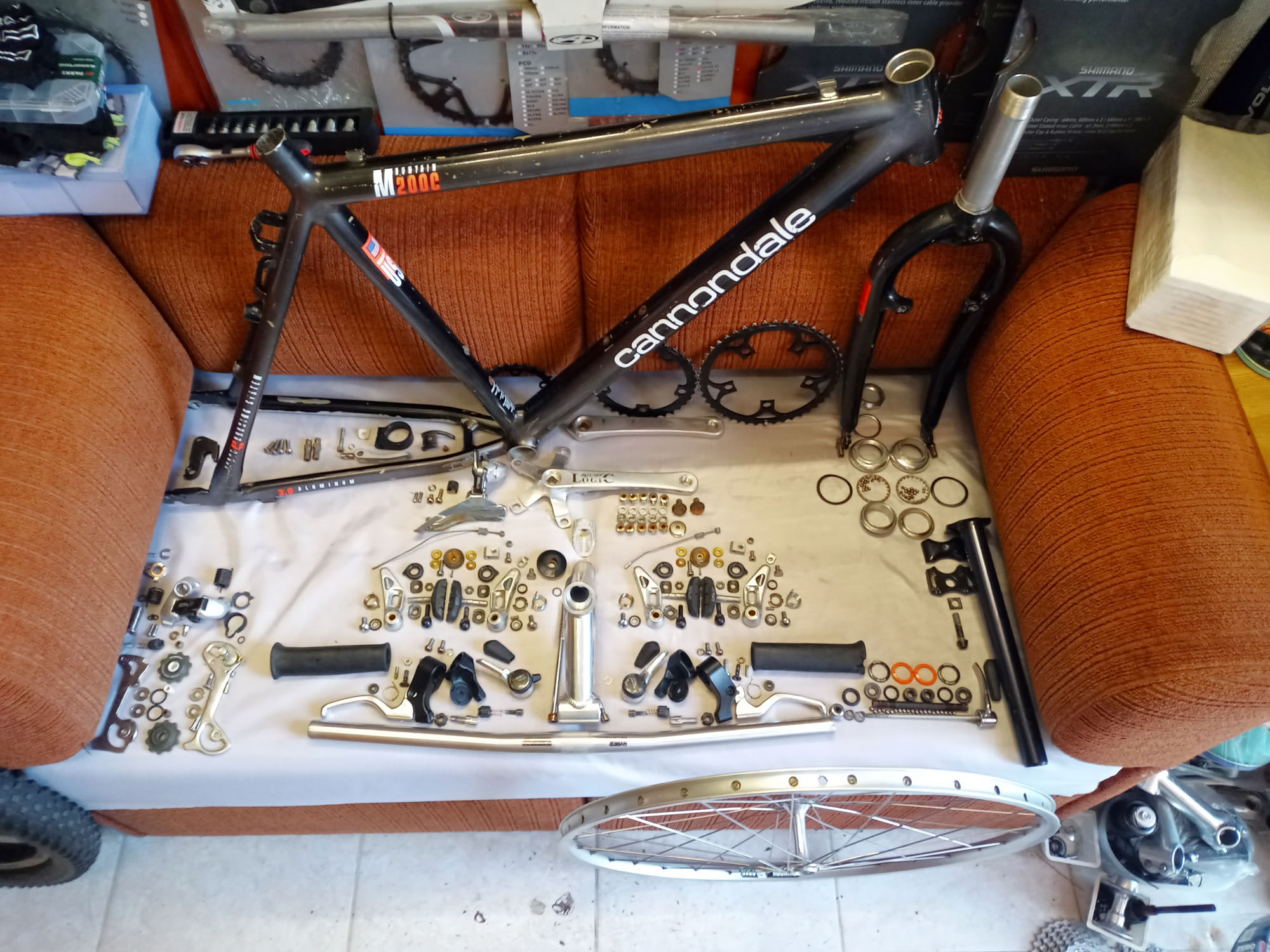

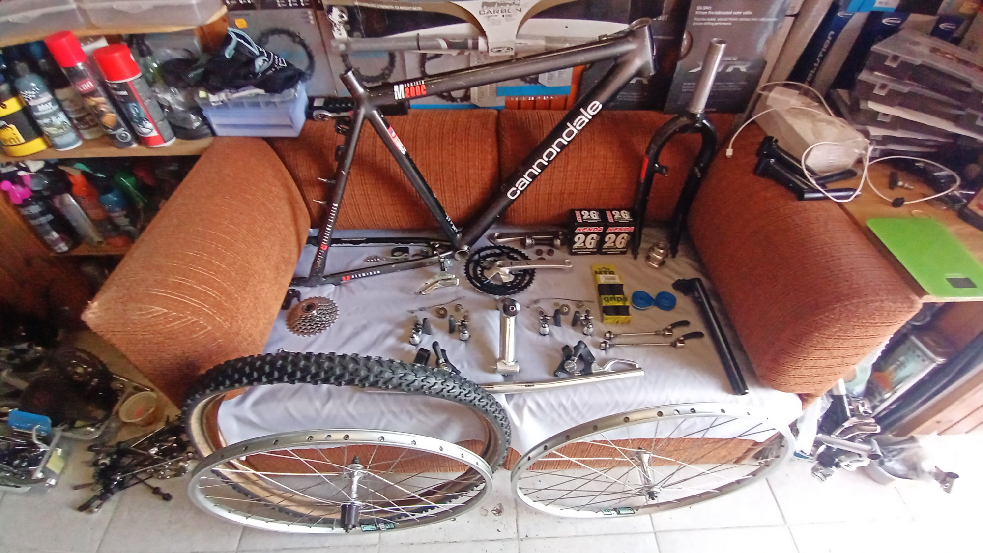

A vásárlás és felújítás közt eltelt majdnem 2 év. Mivel majdnem minden alkatrész megvolt, elég jól haladtam. Feltámasztásra várt több, mint 40 gépem, köztük egy SM 2000 ’90 és egy Delta V 700 ’93 is. Folyamatosan ment a variálgatás, kombinálás, ütemezés, melyiket tudom egyből teljesen készre építeni, stb. 2025 szeptemberében készült el a gép, de nyereg még kellett rá, valamint külsőket is be kellett szereznem. Volt Ritchey, drapp oldalú ráadásul, de Z-Max-eket akartam. 2026 márciusában ezek is meg lettek.

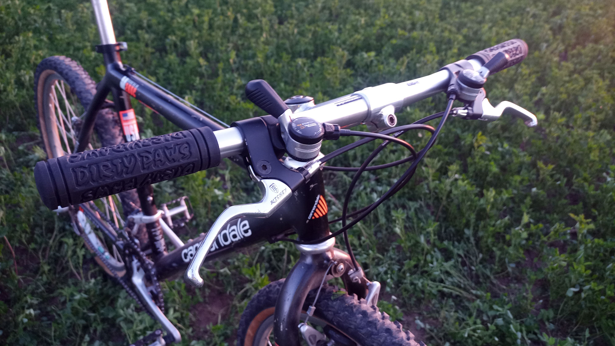

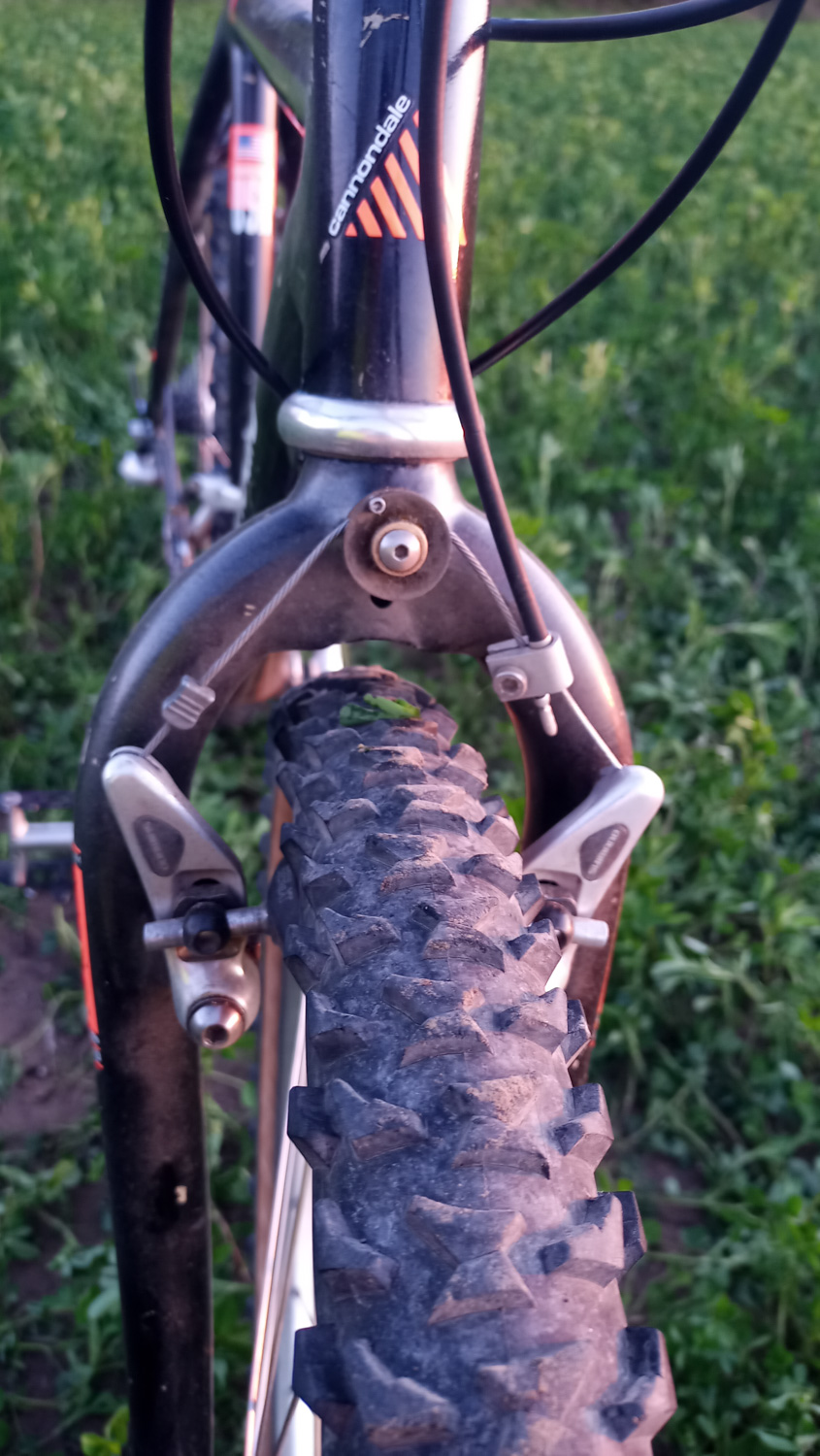

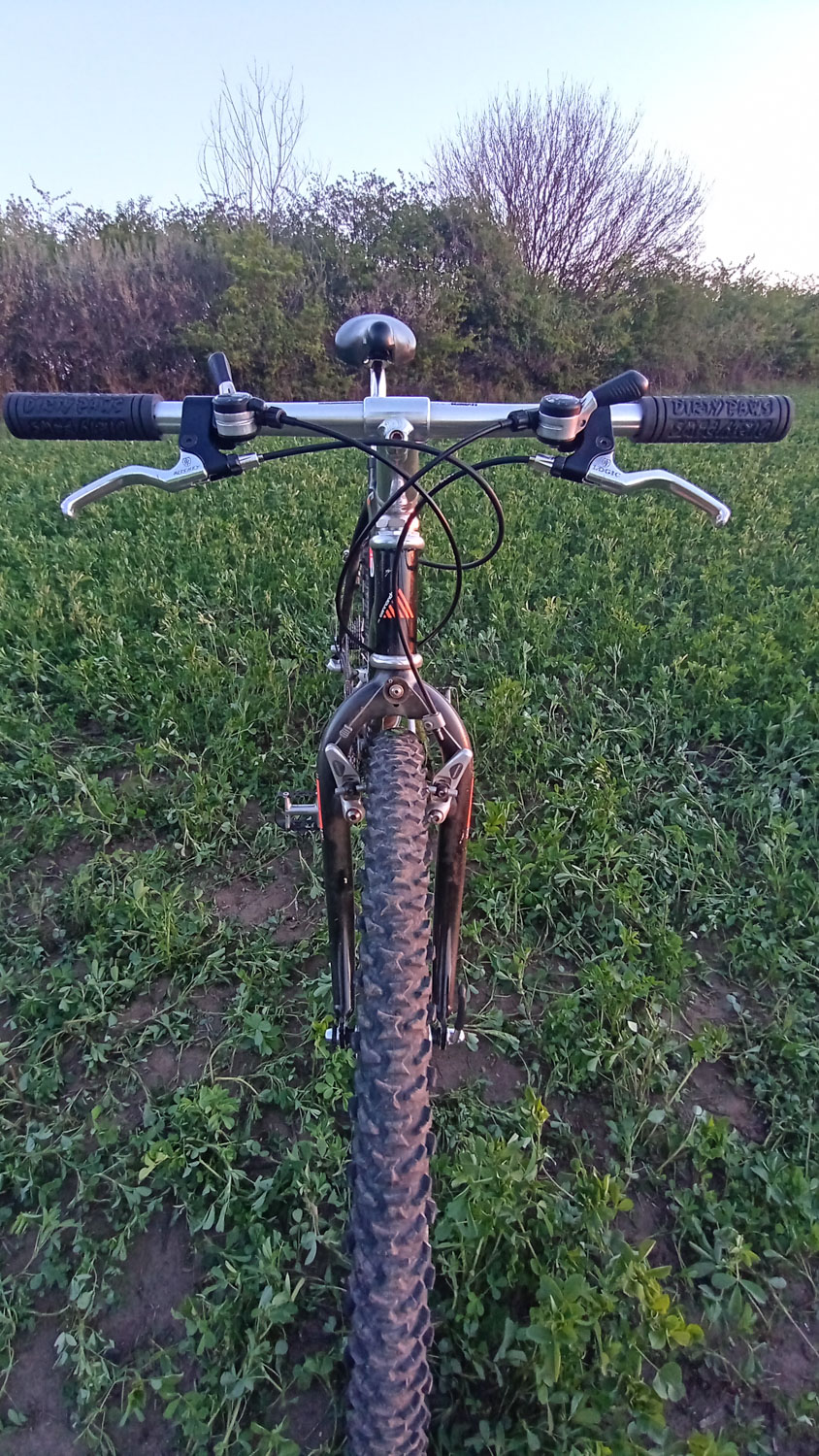

Az építés viszonylag könnyen ment, de pár dolog azért megizzasztott. Általában a számomra „újdonságnak számító” technológiai megoldásokat szétszedéskor fotózom, de úgy gondoltam, a Force 40 fékrendszer nem jelent gondot. Persze nem is jelentett, csak kicsit túlgondoltam. Ez egy egyedi csigás-himbás megoldás, amely a bovden húzás erejét növelte meg jelentősen, így a korabeli kantifékekhez képest jobb fékerőt biztosított. Az alkatrészpozíciók kitalálása után elég sokáig játszottam a fék beállításával, mert valahogy nem akart rendesen működni. Semmi sem szorult, de mégsem mozogtak egyszerre és szimmetrikusan a fékpillangók. Végül az jelentette a megoldást, hogy a fékbovdent nem vezettem át a támvillákat összefogó rész bovden akasztóján. Így a bovden nem feszült és a pillangók is szebben mozogtak. Ekkor jött az újabb gond, a bovden rögzítő csavar, beleakad ebbe az összefogó vázrészbe. Újabb játszadozás, de végül sikerült eltalálni azt a pozíciót, amikor a fékkar-fék-bovden mozgása összhangba került.

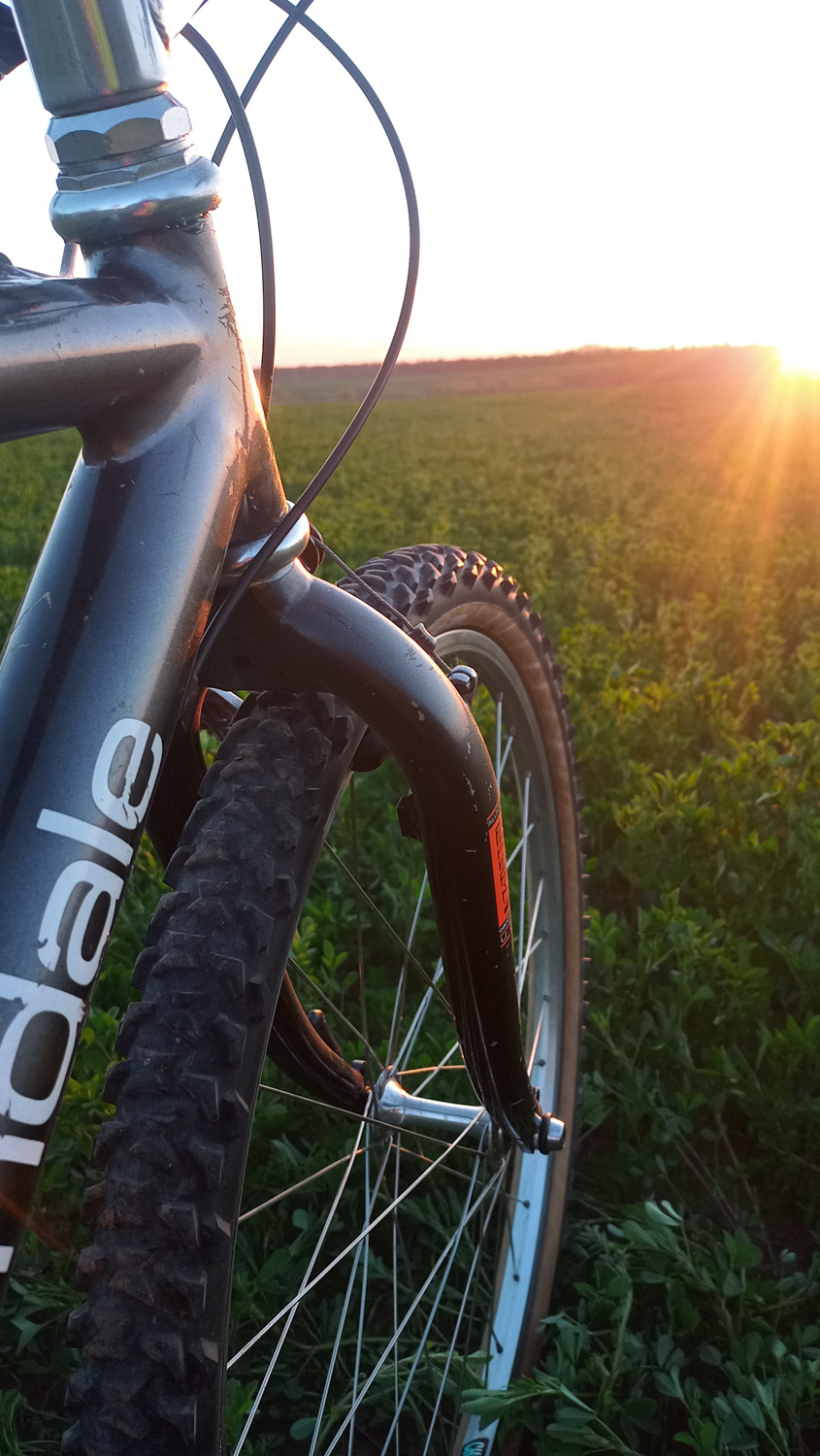

Másik gond a középcsapágy-ház és láncvilla befogásnál várt rám. A láncvillák beeresztése nem sikerül valami szépen, amiatt az egyik oldali jobban kiáll középcsapágynál. Azt hittem, valami esés, anyagfáradás miatt mozdult el, de mint a tesztkör után kiderült, semmi gondja. Így sikerült.

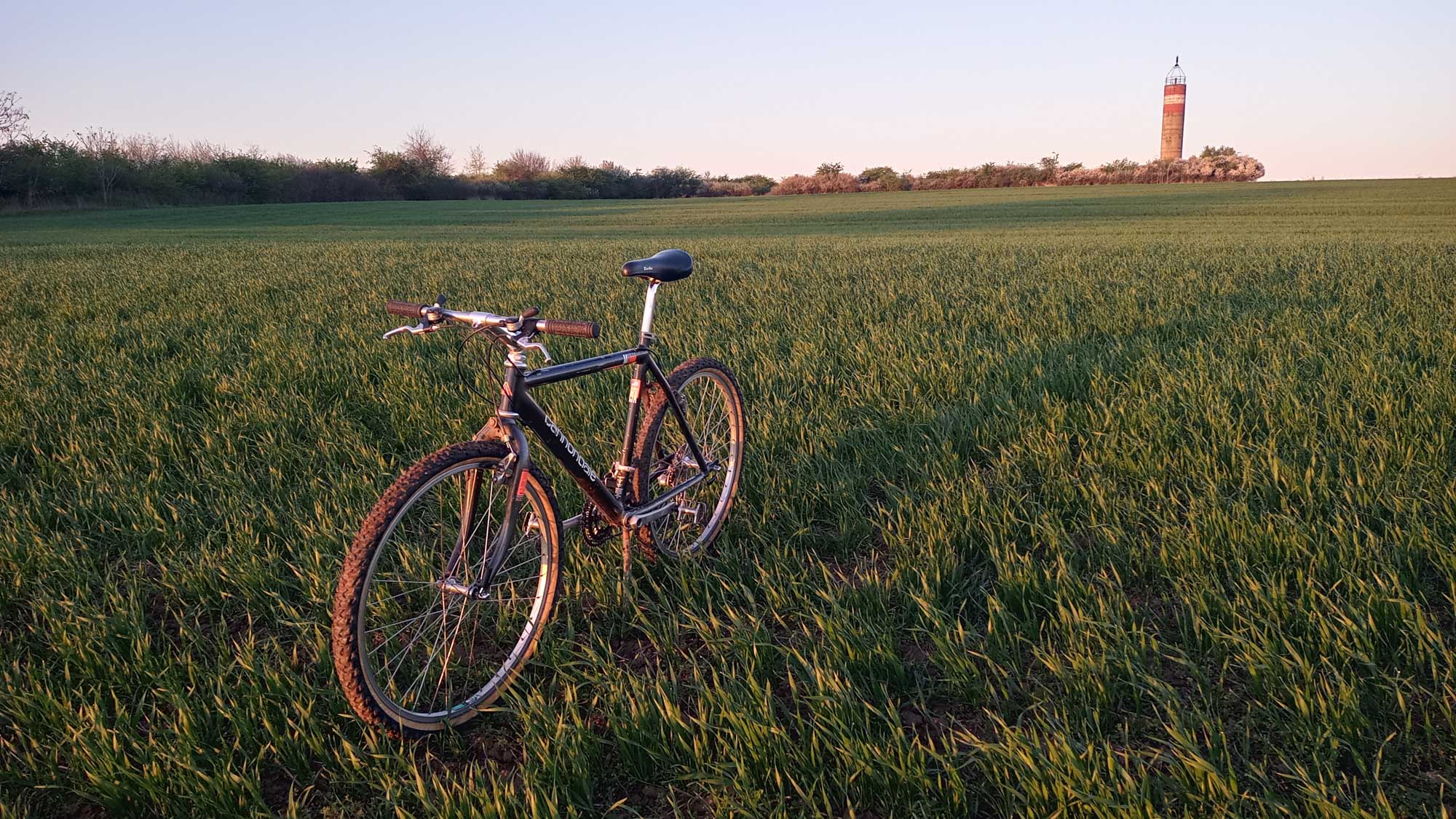

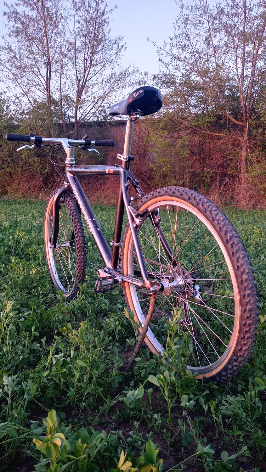

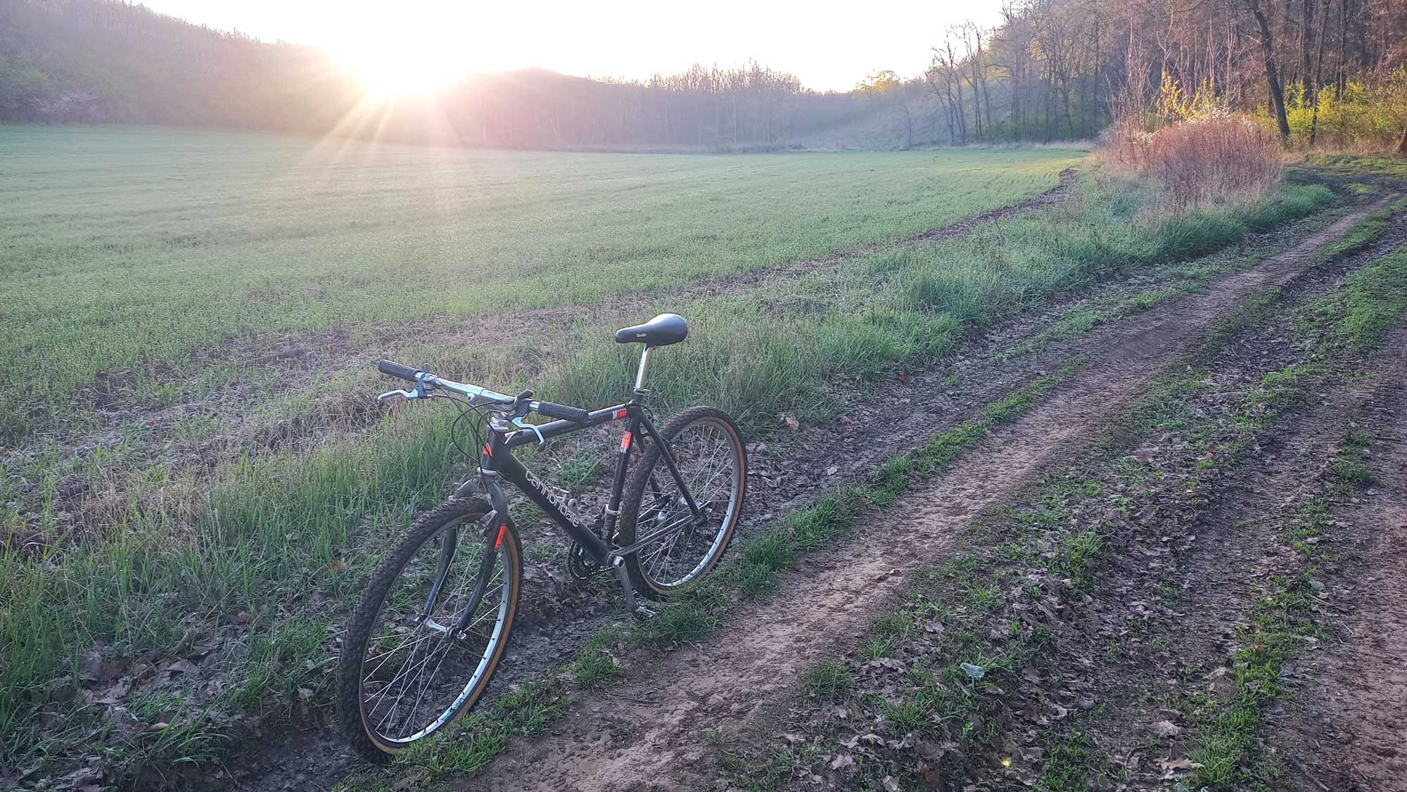

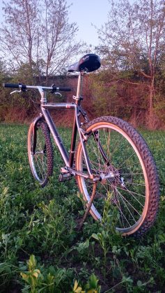

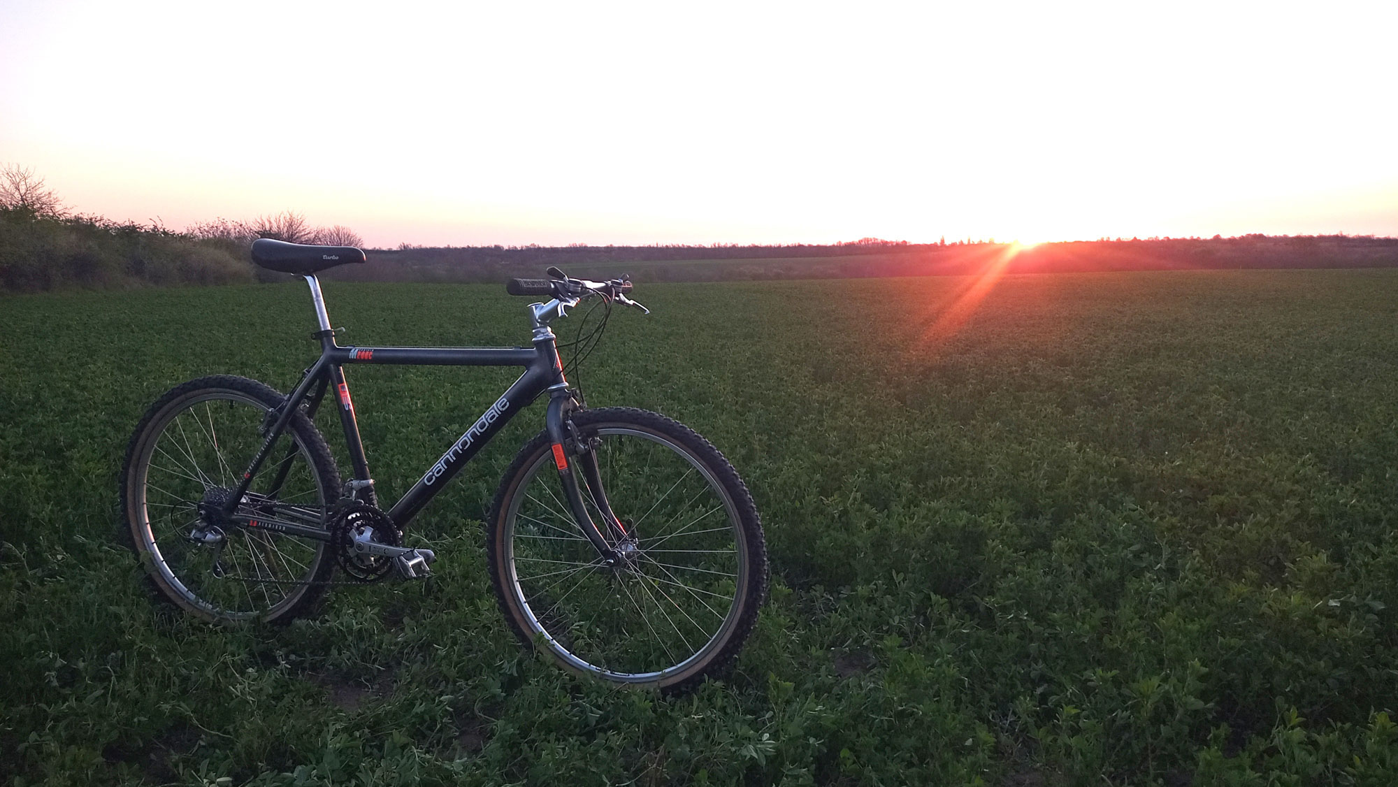

Ezt a gépet is a hivatalos, jól megszokott és bevált napfelkeltés tekerésen avattam fel. Az érdekesen illeszkedő láncvilla miatt óvatosabb voltam, mint máskor. Ennek ellenére az előző nap felavatott Alpinestars-nál is gyorsabban értem ki a Dolinába. Az aszfaltot magam mögött hagyva jött az emelkedő, a félig terep, félig aszfalt úton. Pattog a gép, mint állat, nagyon merev az egész szerkezet, semmi nyikorgás, recsegés. Megy és jól gyorsítható.

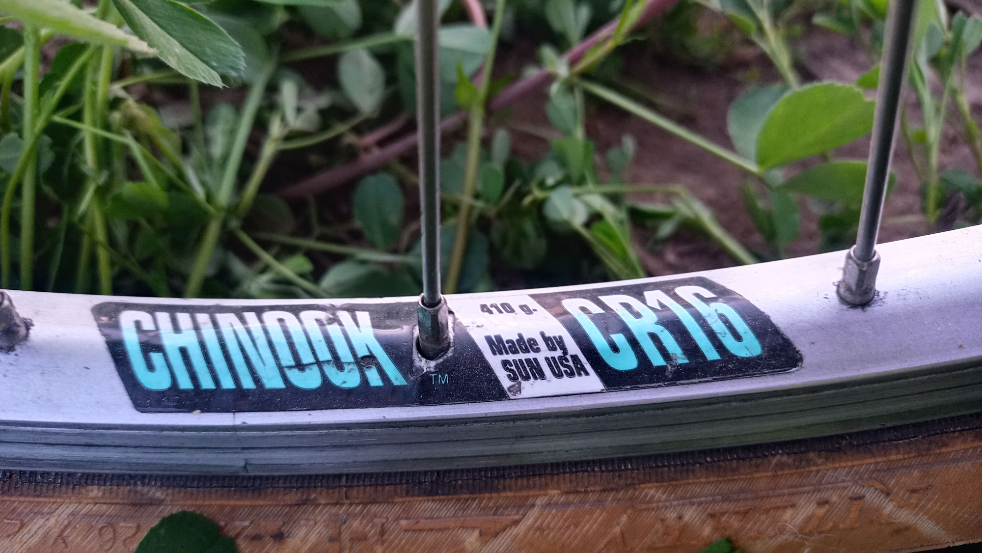

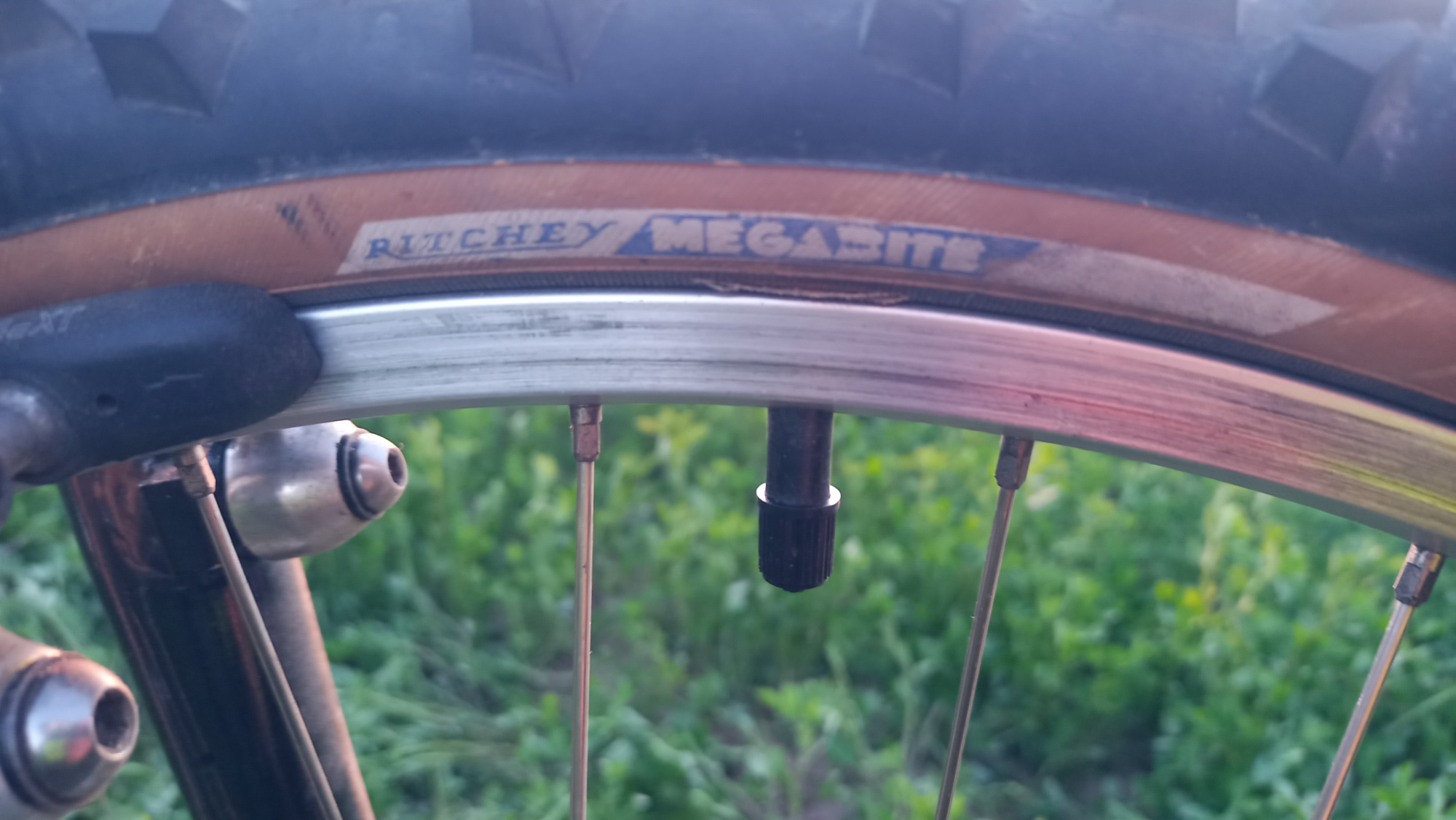

A Ritchey MegaBite Z-Max profilja elég íves, ez adott egy érdekes érzetet, viszont a homokos, sóderes kaptatón nem ment le a nyomról. Valószínűleg ennek a profilnak is köszönhető a jó gyorsulás. Ritchey cuccokkal kapcsolatban vegyes érzelmeim vannak. Nem keresem őket, de ha jönnek, oké. Híres, neves, de bármikor kiadok inkább 2x annyit egy Syncros-ért, mint egy Ritchey-ért. Ezek a drapp külsők és úgy egyáltalán a MegaBite-ok valamiért beragadtak nálam és elég sokat szereztem már belőlük. A 90-es évek első felében a legjobb külsők voltak, aztán jött a Panaracer Smoke és Dart.

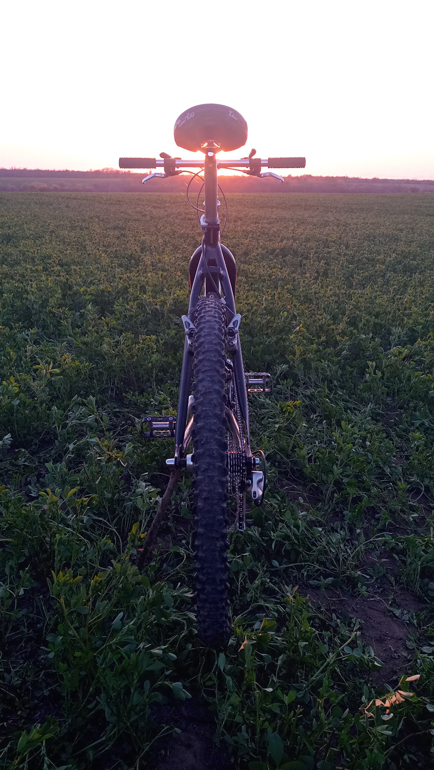

Gyorsan felértem a kilátóhoz, megelőztem a napot, én nyertem az M2000-rel. A napfelkeltében vad, határozott, mégis elegáns megjelenést adott a szürke-sötétszürke átmenetes festés a gépnek. A neon narancssárga feliratok jól mutatnak sötéten, jelzik, hogy itt minőség van kérem szépen. Diszkréten, mégis egyértelműen hirdetik a márkanevet.

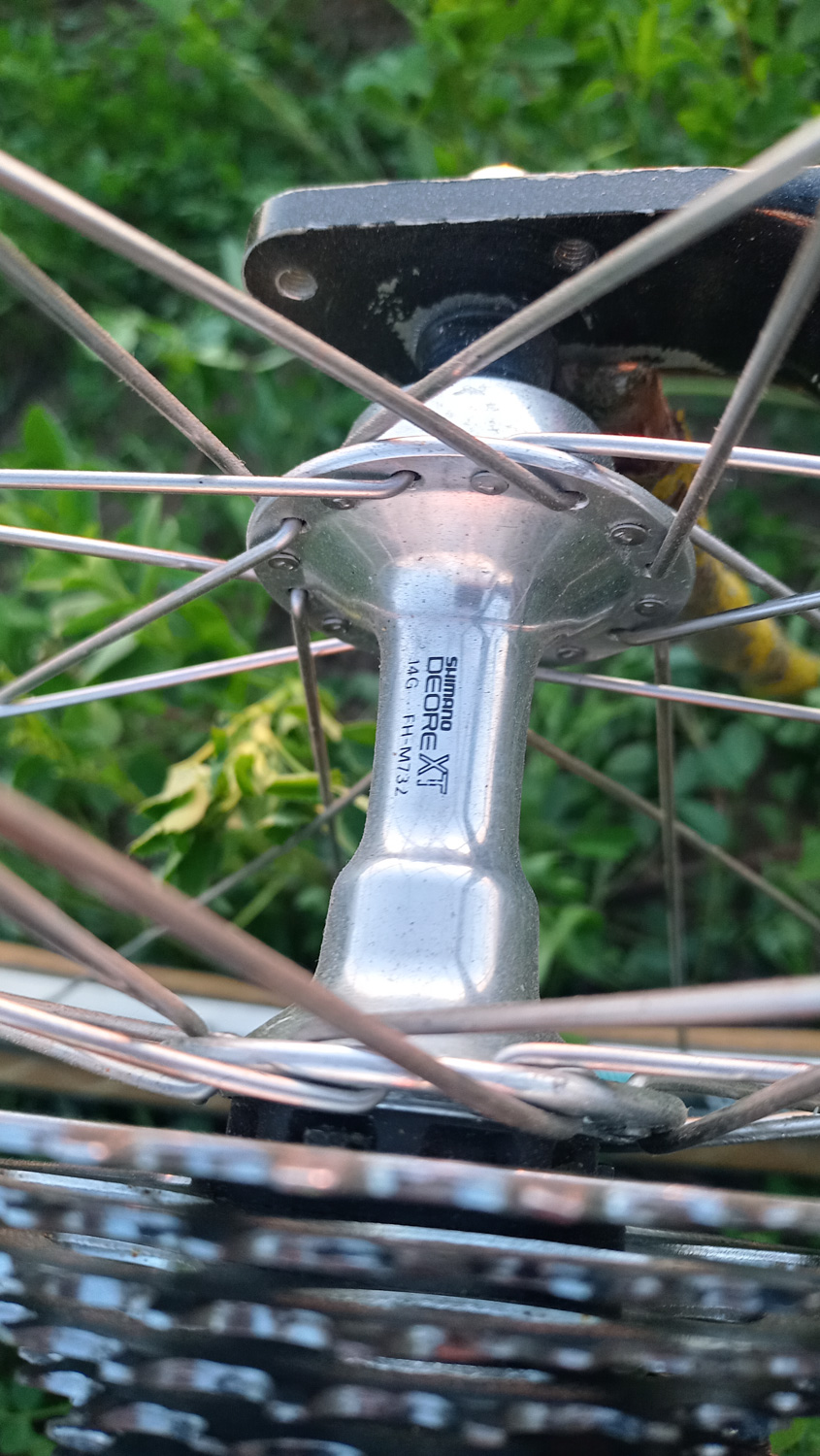

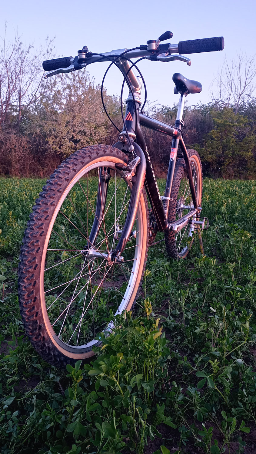

Rengeteg sok szép részlet van a montin, amik elsőre nem is észrevehetőek. A selyemszínű szürke festés, ami valahogy mégis fémesen ragyog, az önmagukban is szép XT cuccok, a Ritchey alkatrészek belemart Ritchey feliratokkal, az érdekes kormányszár, ami nagyon hasonlít az A-Tac-ra, de nem tudom megmondani, hogy tényleg az-e , az Easton Hyperlite kormány, a Selle Italia Turbo nyereg, a Chinook felni, mind emeli a hangulatot és minőségérzetet.
Kigyönyörködés után irány a tüskés bokrok közt vezető, szűk ösvény. A gép itt is gyorsabb volt, nem tudom hogy, de jobban lehetett manőverezni és szinte száguldottam, mint a fő, modern montimmal, ami az igazi, 26”-osok egyik utolsó, csúcs példánya.

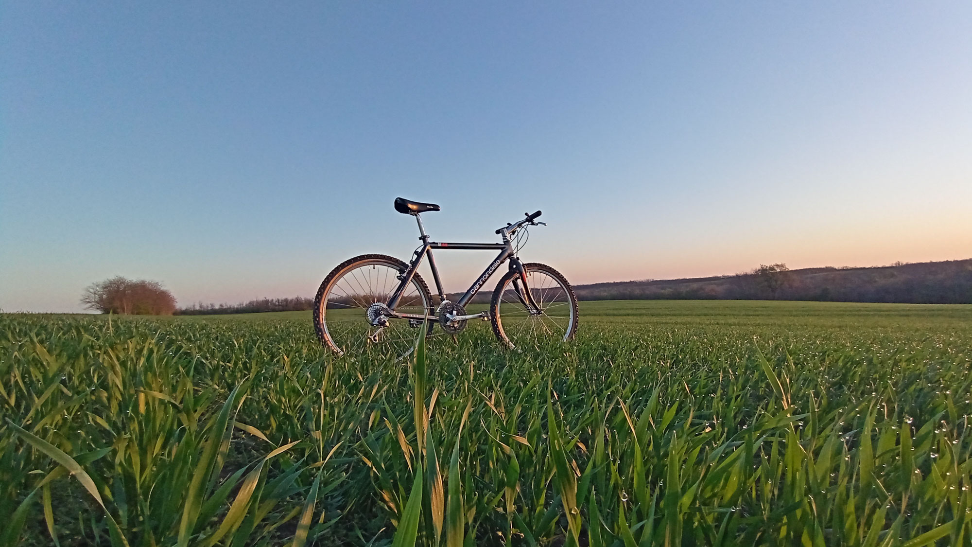

Irány tovább a hosszú DH, amin szintén hamar túljutottam. A kis mászás igazából lendületből ment, ami ezen a szakaszon csak úgy lehetséges, ha jó géppel, jó tempóban érkezek az aljára. Az előző részekhez képest kicsit unalmasabb, hosszú, sík szakaszon is igényelte a gép a törődést, úgyhogy adtam neki.

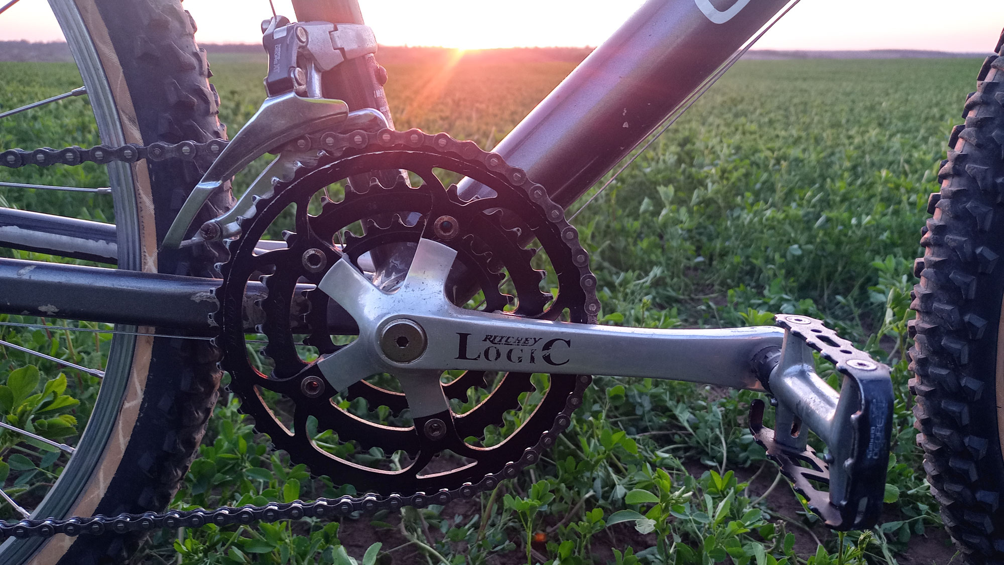

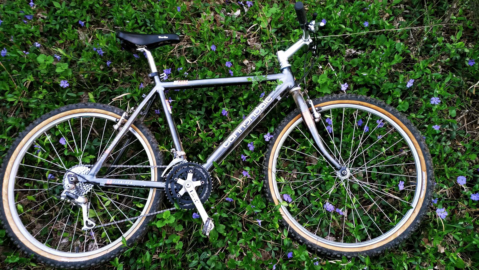

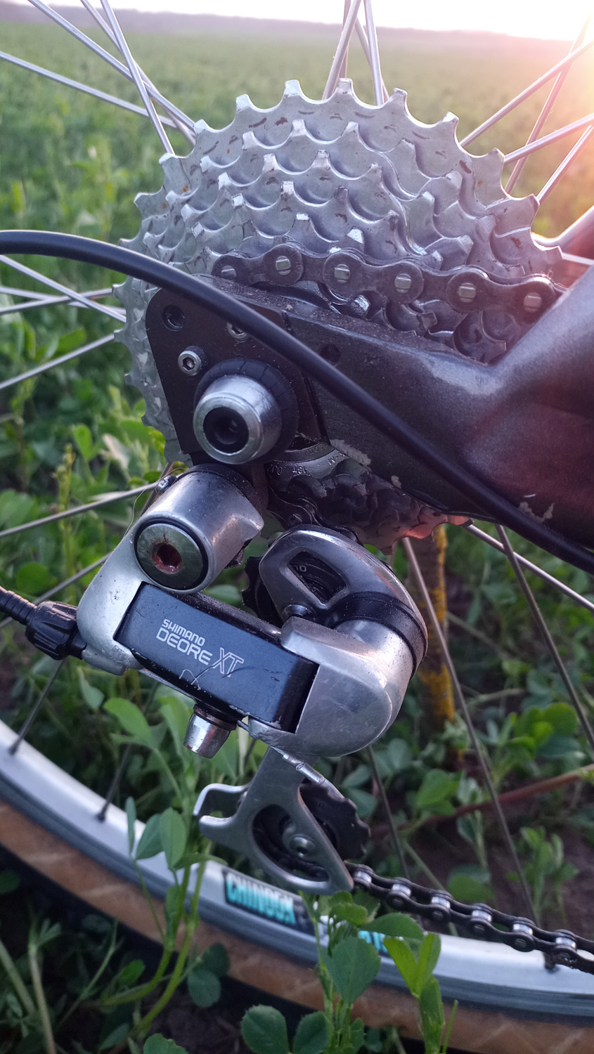

Hiába a 34 év, tudja, amit kell. Az irányítás hatásos, a max energia átadódik a kerékre, a váltás pontos, gyors és könnyű. A hajtókar talán már összekopott a lánccal, vagy alapból ilyen a Shimano-rendszerrel, de az ergonómiája hagy kívánnivalót maga után. Ha valaki kacsázva teker, a bokája könnyen beleütközhet a tengelycsavarnál a karba – ilyet Shimano karoknál nem tapasztaltam. Ráadásul egy enyhe nyolcas is van a lánctányérokban; akkoriban ezt gyakran vékony réz alátétekkel próbálták orvosolni. Erre rásegített, hogy végére a golyóskosaras Shimano középcsapágy is kilazult.
A fékrendszer viszont tartósan és nagyon jól működött. A nagy, Ritchey fékkarok első 1-1,5 cm húzása eléggé üresnek érződik, pont emiatt nagyon könnyed, utána viszont egyből harap és nagyon jó erőt lehet kifejteni vele. Szokni kell, de azért fejre nem állunk vele, nem blokkolja a kereket. A Force rendszerrel tényleg picit jobban működnek az amúgy is jó XT fékek is. Beállítása egy igazi „Cannondale-specifikus” szívás, amit minden restaurátor átérez.
A kerékszett is nagyon stabil darab, kanyarban sem ért a fékhez, pedig elég kis mozgásteret szoktam szabadon hagyni a fékpofáknak.

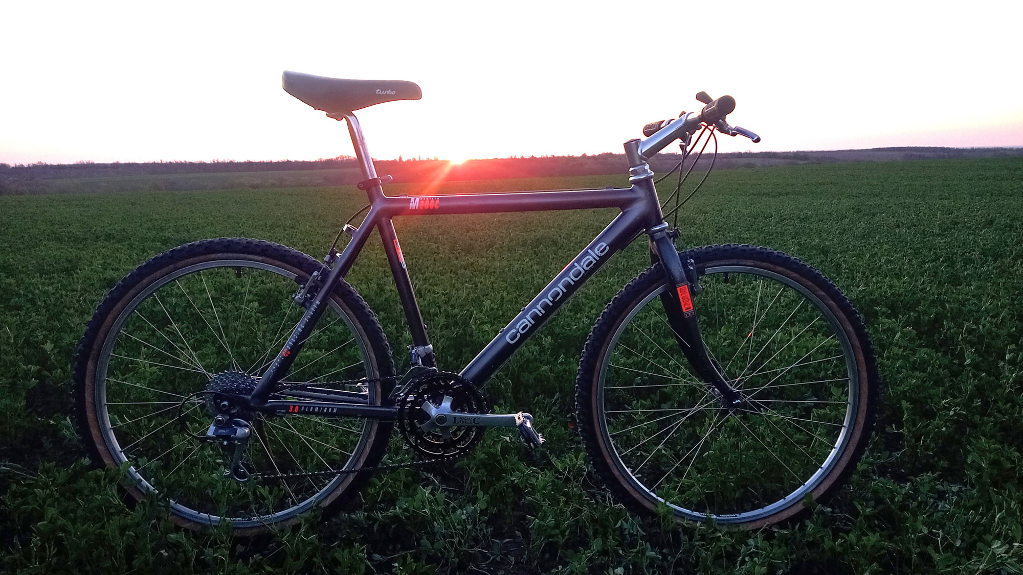

A váz, a Cannondale 1992-es csúcs váza. Ezzel a géppel valószínűleg versenyzett előző tulajdonosa, ami meg is látszik rajta és érthető is. Becsben volt tartva, az alkatrészek elég jó állapotban vannak, a fékpofák is gyárinak néznek ki, a lánc sincs megnyúlva, de a váz állapotából ítélve, azért adtak neki. A legtöbb gépénél nem szokott érdekelni, ki volt az eredeti tulaj, ráadásul elég sok olyan béna módon van átalakítva, hogy azt fájdalmas nézni. De ennél kíváncsi vagyok. A leverődések, lepattogzások pont ezért is csak patinássá teszik. Persze, át lehetne festeni, de minek? Ez így eredeti. Javítani lehetne részletekben, de mire elkészülne a munka, több évbe kerülne. Marad így.
A „rigid-korszak” életérzést pedig úgy adja vissza, mint egyik másik gépem sem. Ilyen pattogós, rázós, de hihetetlenül közvetlen élményt egy mai karbon fully már nem tud.
