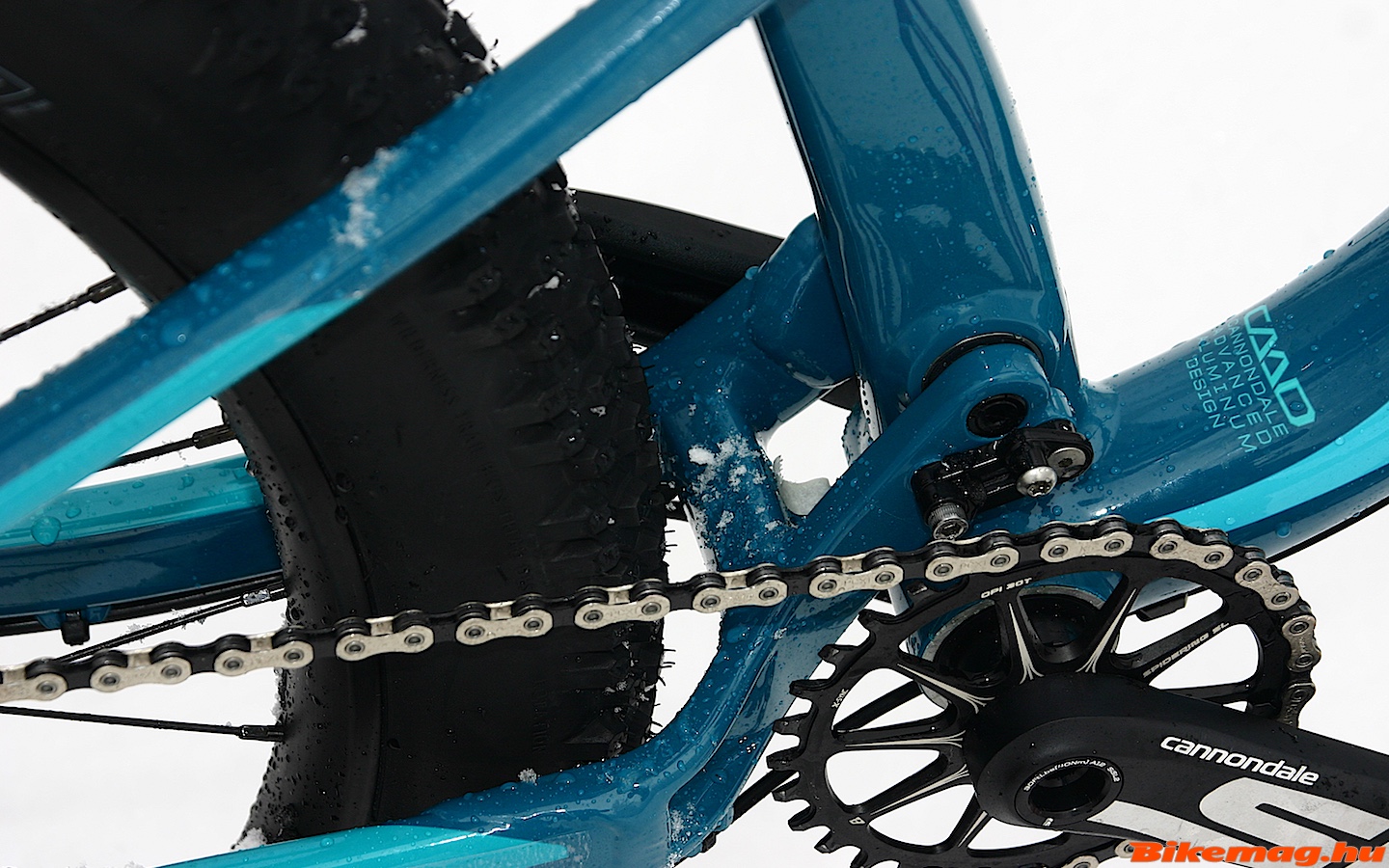

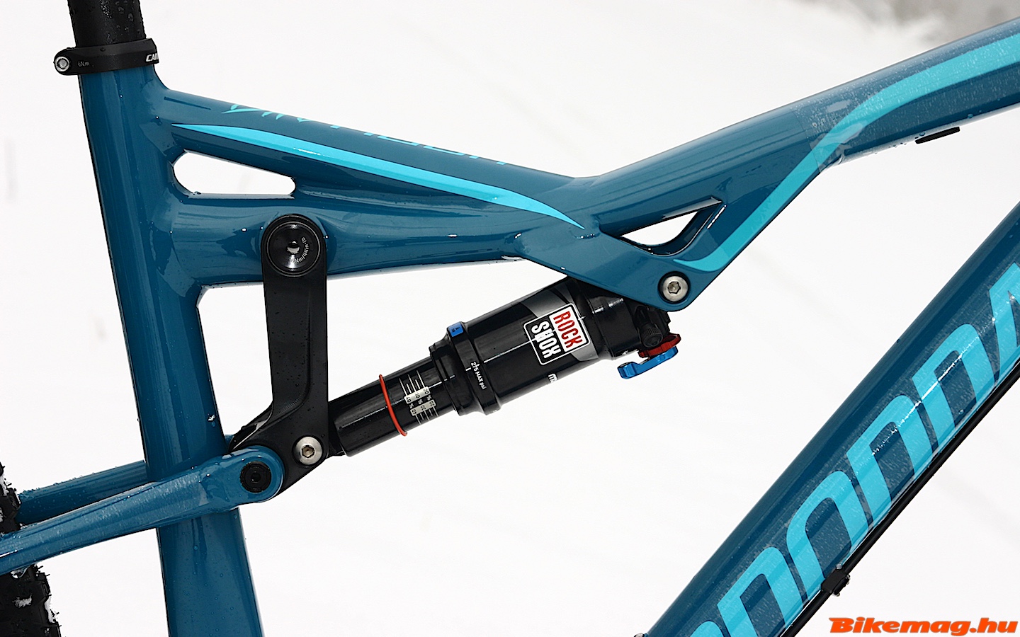

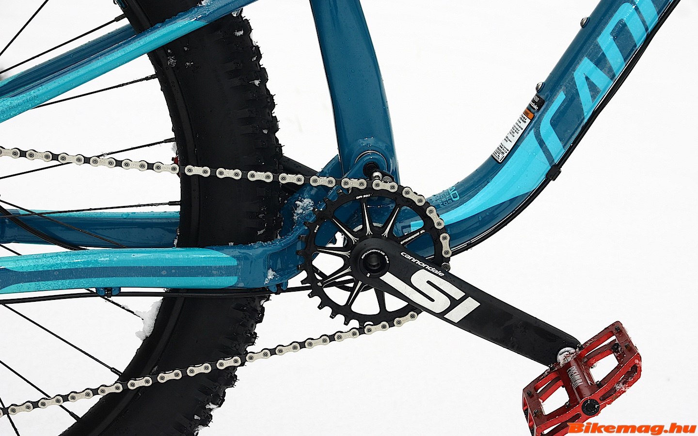

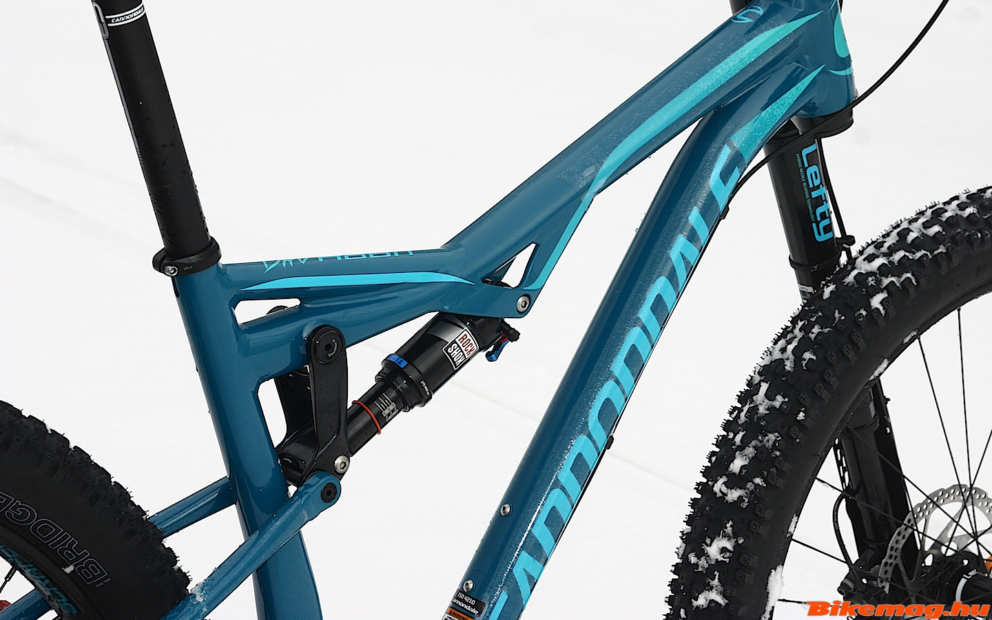

A hátsó lengőkaron a láncvilla és támvilla találkozásánál nincsen forgáspont ami merevebb és könnyebb egységet képez viszont a felső bekötési pont kialakítása miatt nincs is rá szükség illetve a mozgását sem befolyásolja. A fékek már a legújabb Shimano Flat Mount konzolra vannak felfogatva, ez szintén könnyebb és merevebb mint a régi Post Mount szabványú.

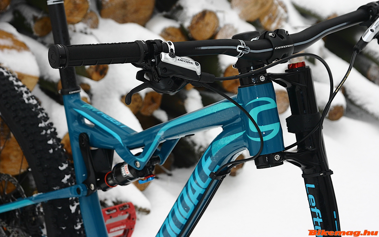

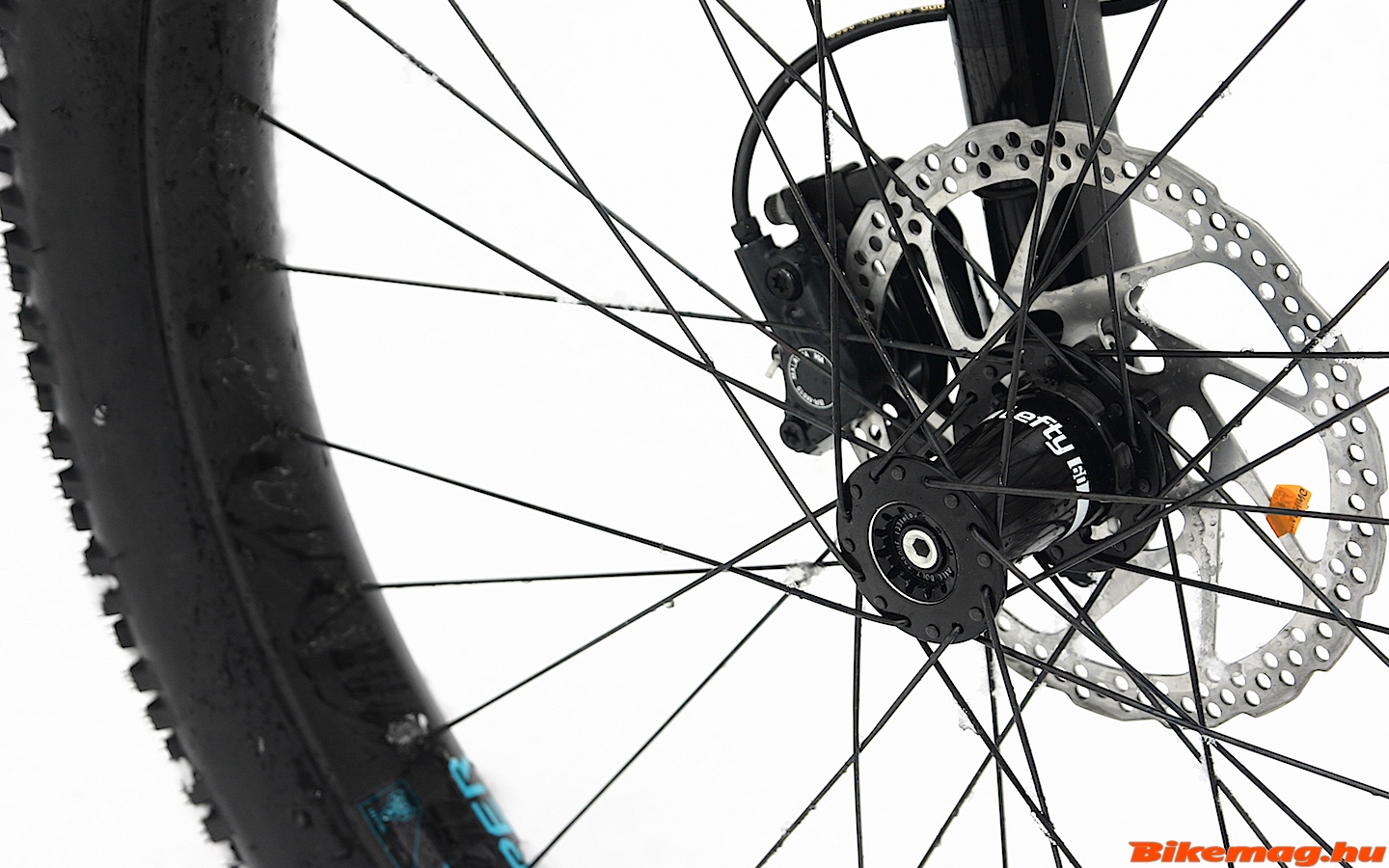

A Lefty villa nagyjából örök vitatéma a fórumon, számomra viszont az etalont jelenti minden téren. Mozgásban talán a DT tudja megközelíteni, merevségben (főleg az én súlyom alatt) viszont csak a 160-at mozgó enduro villák, ez viszont csak 120-at mozog, és sokkal könnyebb. Nem hiába kerül egy vagyonba (mivel külön is megvásárolható), a legjobb ami kapható. Arról nem beszélve, hogy a szerviz intervalluma is hosszabb mint a konkurenseké, ami a rendszeresen bringázók pénztárcájára jótékony hatással bír. A bal szár tetején (na ja jobb szár nincs is 🙂 ) találod a csillapítás állításának tekerőjét, a közepén pedig a lockout gombot. Egy ilyen bringánál nem sok értelme van, mert nem ezzel fogsz kiállva sprintelni a murváson fölfelé, de ha már benne van, akkor legyen. Hátul Rock Shox Monarch RL szintén lockouttal rendelkező tag mozog méghozzá vajpuhán.

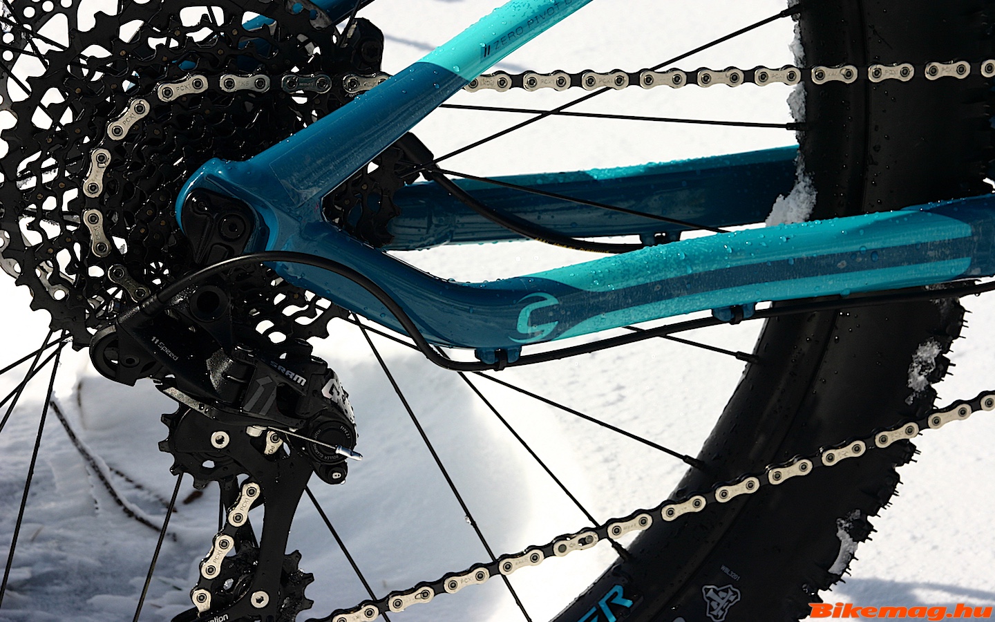

Teljes SRAM GX 1×11-es szett került rá, hátul 10-42-es sorral, elöl 30-as tányérral. A hajtómű nem GX, de ezt nem is bánom mert a Cannondale Si karjai könnyebbek és merevebbek a GX-nél. A 11 sebességes SRAM váltórendszereket szeretem (kivéve országútin, de arról majd jövő héten a Slate tesztben írok), viszont a cég fékjei már nem tartoznak ebbe a kategóriába. Sok gyártó szintén ezen a véleményen van, valószínűleg ezért is került a Bad Habit-re Shimano Deore. Most lehet hűházni, hogy csak Deore? Igen, valóban jobban illett volna rá egy XT, de teljesítményben ez is passzol a géphez, és jobban jársz mint bármelyik Guide-dal.

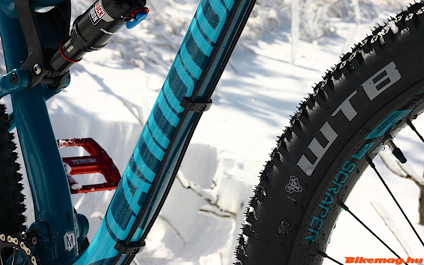

Most pedig jöjjön a lényeg, a kerék! Nagyon kíváncsi voltam mit tud, mivel fatbike-kal már mentem, és megvolt a 29+ is, de valahogy a 650B+ kimaradt eddig. A kerekeket WTB Scraper i45 45mm széles felnik felhasználásával fűzték, elöl Lefty 60, hátul pedig XD kompatibilis Formula aggyal, és végül WTB Bridger 3.0” gumikat húztak rá. Sajnos nem könnyűek a kerekek, és erről főleg a gumik tehetnek. 1207 grammosak a Bridgerek, miközben egy ugyanekkora Schwalbe Rocket Ron 830 grammot nyom. Ez a két guminál 754 gramm különbséget jelent, a legrosszabb helyen a kerék kerületén és a két felniben is elbújt 200 gramm egy DT XM-551-hez képest. És bizony ekkora méretnél +/- 1kg nagyon sokat számít.
