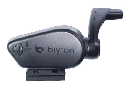

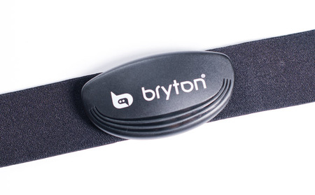

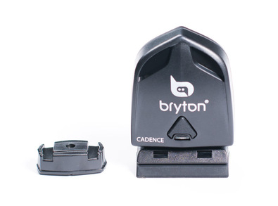

A készüléket kétféle kivitelben veheted meg. Az 530T dobozában nem csak magát a készüléket találod meg, hanem a kombinált pedálfordulat/sebesség mérő szenzort és a pulzusmérő övet is. Az 530E nem tartalmazza a szenzort és az övet, de bármikor utólag is megveheted azokat, illetve a GPS funkciónak köszönhetően a sebességet – a vételtől függő pontossággal – így is méri. A szenzorokról csak jót tudok mondani. Hibátlanul működtek, és mivel ANT+ jelátvitellel kommunikálnak, ezért megfelelő mobilon futtatva pl. a Strava app is kezeli őket. A pulzusmérőt így például futáshoz is lehet használni!

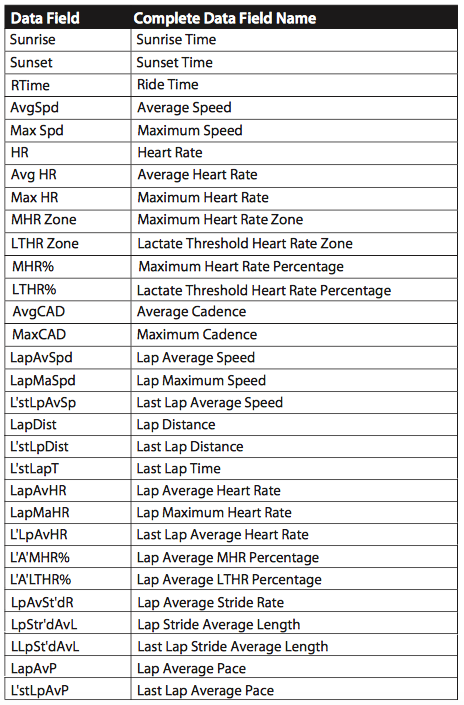

Túrázóknak, maratonozóknak a szintemelkedéssel kapcsolatos információk lehetnek még hasznosak, a készülék emllett méri a meredekséget is, ráadásul többféle módon. Gyaníthatóan számukra tették be a tervezők a napkelte és napnyugta időpontjának megjelenítését is. Ugyan a teljesítménymérős hajtóművek letöltés után rengeteg adatot szolgáltatnak, a Bryton esetében a menet közbeni adatszolgáltatásra sem panaszkodhatunk. Az 530-as nem kevessebb, mint 34-féle adatot képes megjeleníteni! A 47-48. oldal ezeket taglalja, így eltekintenék a felsorolásuktól.

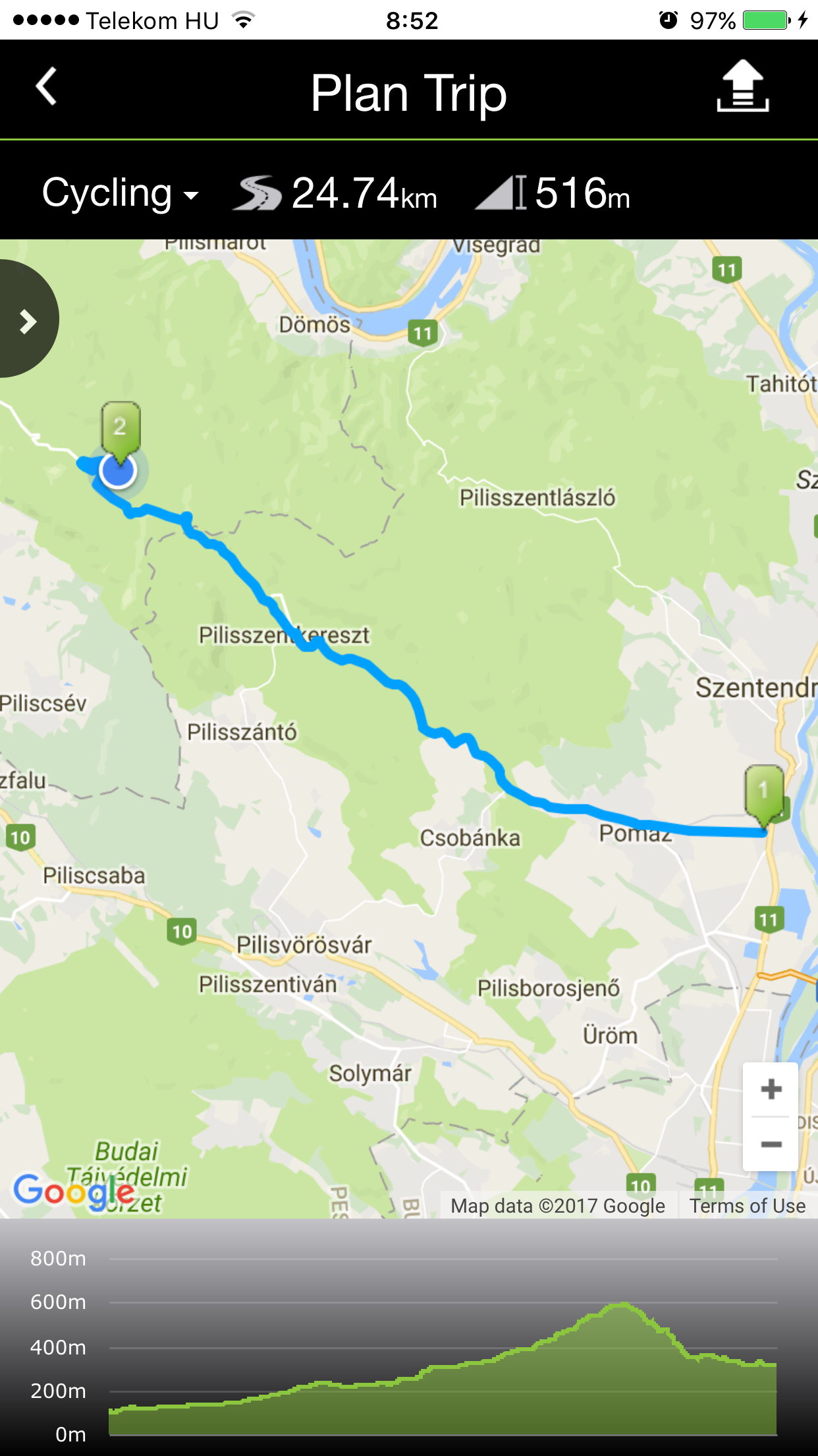

Itt lép igazán a képbe a telefonos applikáció. Ott ugyanis a Google-térkép segítségével útvonalat is tervezhetsz! Montisoknak ez kevésbé hasznos, mivel az erdészeti földutakat ugyan ismeri, de ösvényeket nem tartalmaz. Ha megtervezted az útvonalat, akkor feltöltheted a készülékre, és ugyanúgy végigvezet rajta, mint a rögzített trackek esetében. Tud külső adatokat is fogadni „.gpx”-formátumban, vagyis bármilyen hegyi ösvényt feltölthetsz rá, amit a neten megtalálsz. Tucatnyi weboldal foglalkozik gps track-kel, útvonalleírásokkal, fotókkal és beszámolókkal ellátott itinerek listázásával. Sőt ma már a a GPS-track a legtöbb turisztikai desztináció weboldalán is elérhető!
Az esetek legnagyobb részében a Bryton 530-ast adatrögzítésre használtam, de külföldön országútizáshoz biztosan használnám a navigációs funkciókat. Jobb, mint folyamatosan megállni, és telefonon csekkolni az útvonlat, arról nem is beszélve, hogy készülék akkuja brutális! Működési ideje több, mint 30 óra, ami azt jelenteti, hogy bőven elég hetente feltölteni. Ez komoly érv az óra megvásárlása mellett, főleg azoknak akik komoly túrákat tesznek.

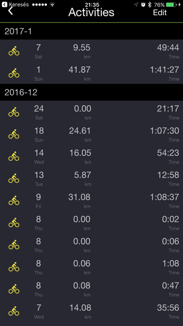

Már évek óta a Strava a kulcsszó. Természetesen a Bryton is Strava-kompatibilis, így edzés után wifi-n keresztül azonnal publikálhatjuk, hogy merre jártunk, milyen edzést végeztünk. Viszont a programozók ebben az esetben lehettek volna egy kicsit ügyesebbek. Ugyanis az edzést a készüléken nem lehet elnevezni, a sablonnevet a telefonon belépve kell módosítani. Továbbá facebook megosztást sem lehet beállítani a feltöltéssel egyidejűleg. De a legnagyobb hiányosság mégis a Strava Live. Vagyis menet közben nem lehet követni, hogy az adott szegmensen hanyadik helyen állsz, feltéve, ha elő vagy fizetve a Premium szolgáltatásra. Nekem nem volt fájó pont, mert csak edzésnaplónak használom (arra viszont kiváló), de a Strava-huszárok számára ez jelentős hátrány lehet.
