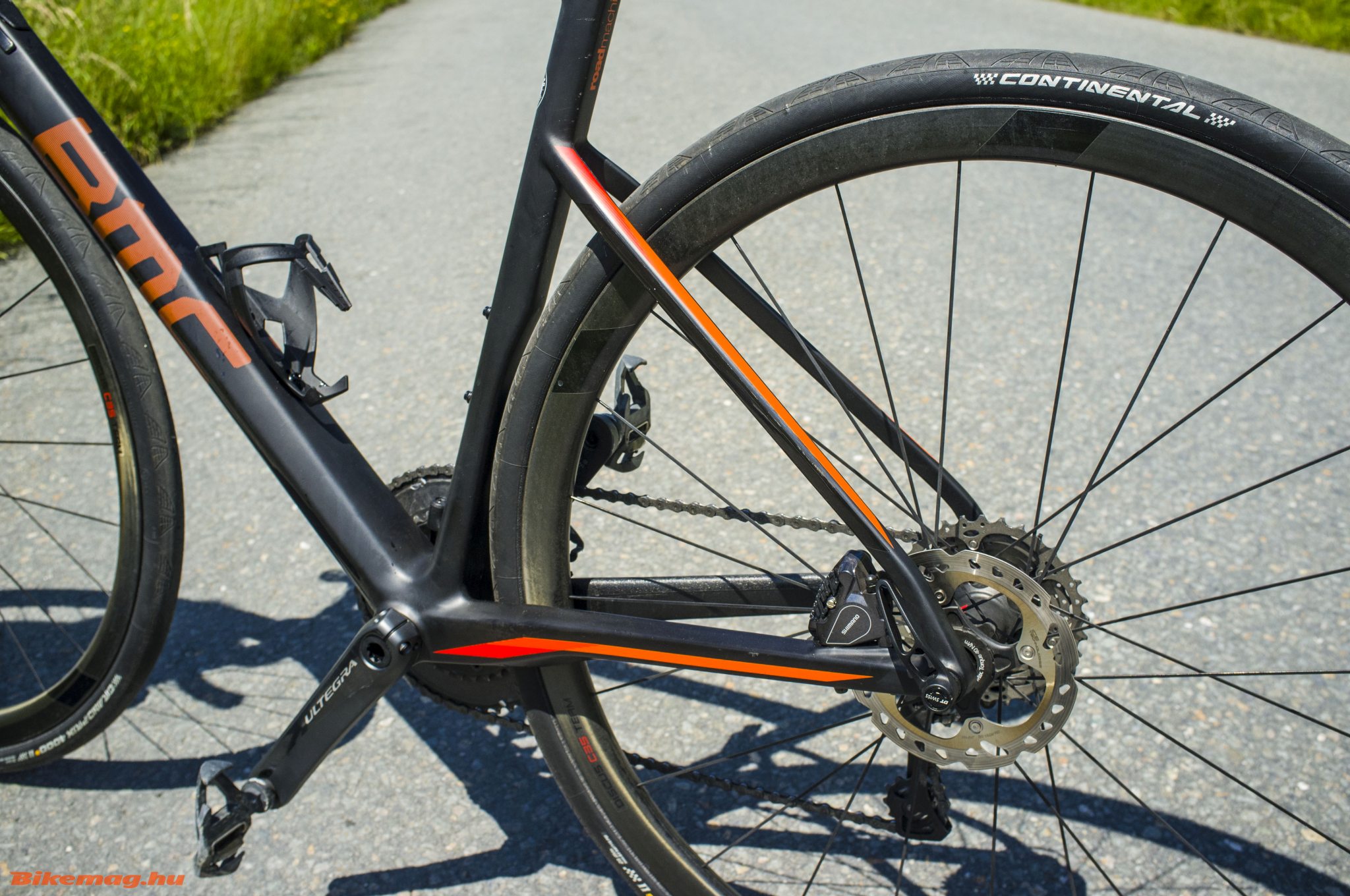

Igen, tárcsafékes, mert igen, a tárcsafék országúton is kitágítja a bringázás határait. Igen, nekem is jobban tetszik egy klasszikus Colnago, szívesebben pihentettem rajta a tekintetem bent a lakásban is, de tény, hogy kevesebb célra tudom használni. A modern tárcsafékes országútik úgy készülnek, hogy akár 32 mm-es ballonos külsőt is használhatunk, ez pedig már lehet terepgumi is. Az agilis geometriának köszönhetően – hacsak nem köves, rázós ösvényeken használjuk – terepre is merészkedhetünk egy ilyen bringával, teljesen másfajta élményben lesz részünk, mint montival.
Pont Magyarországon nagyon is fontos a ballonos gumik alkalmazásának lehetősége, hiszen lassan már a Pilisben is bükki viszonyok uralkodnak néhány egykoron normális minőségű aszfaltcsíkon, és ha valaki nem kezeli nagyon ügyesen a bringát, a lelkét is kirázza az út, még akár 25-ös gumival is. Másrészt a tárcsafék nedves körülmények között is tökéletes fékhatásról gondoskodik. (Akiben pedig hasonlóan hatékony alternatívaként felmerül a kantifékek lehetősége, azt jobb meghagyni a hitében és nem bonyolódni vele vitába… Nekem is van kantifékes crossgépem, de nem azért mert jobb a tárcsásnál, csak azért, mert így tudom cserélgetni az országúti kerekeket a bringában.)

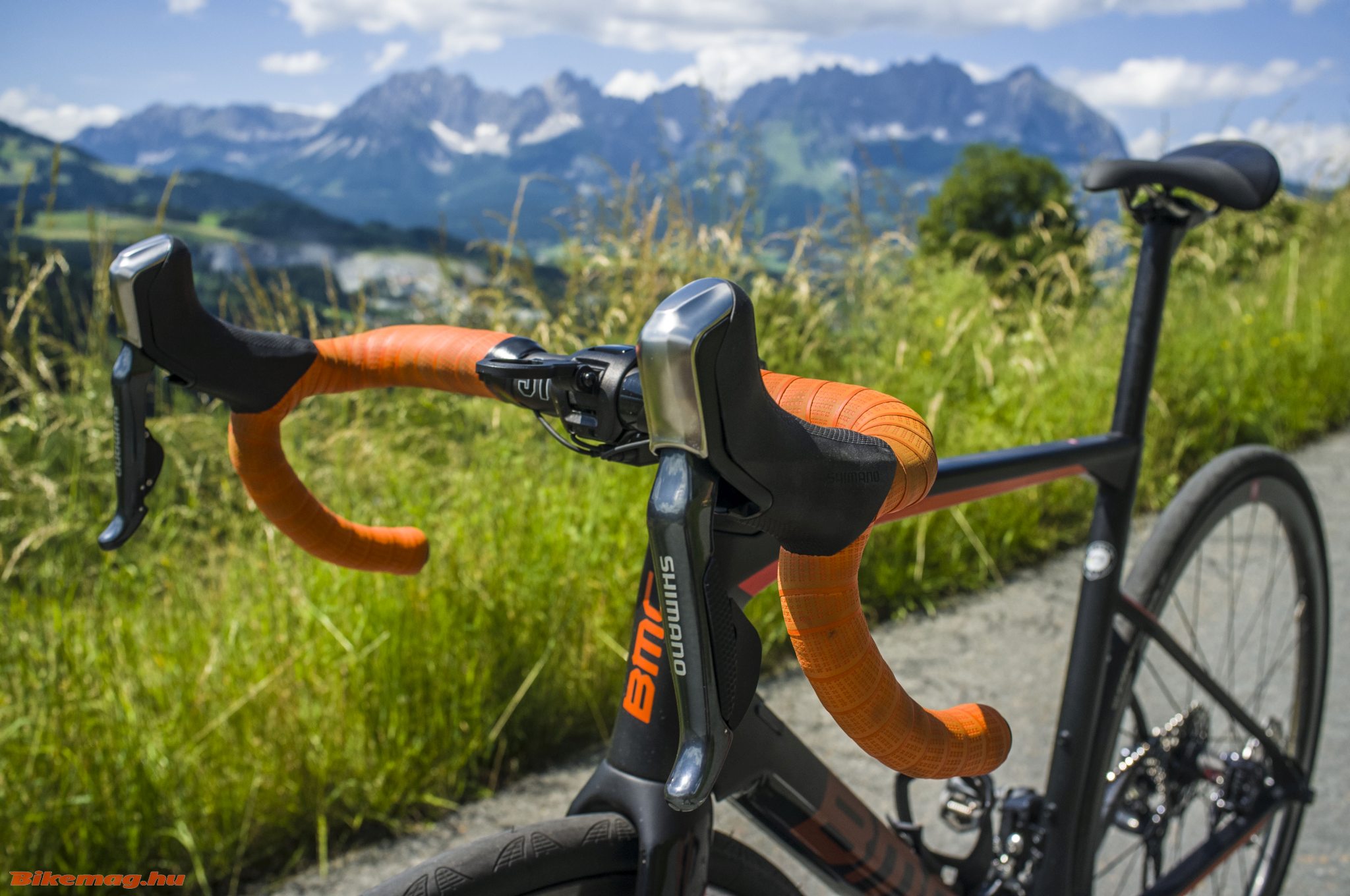

Ne kalandozzunk azonban messzire, térjünk vissza a roadmachine-ra. Amiben alapvetően más, mint a BMC eddigi „granfondo” komfort országútijai. Végre szakítottak a túl magas homlokcső alkalmazásával, sokkal sportosabbak így a gépek, nyoma sincs a „chopper-feeling”-nek, pedig a 72 mm-es villaszög még mindig a laposabbak közé tartozik. Gyárilag viszonylag rövid stucnikat adnak az adott méretekhez, ezzel agresszívebben irányíthatók, aminek nagyon örültem a Kitzbühel Horn szerpentinjén lefelé a hajtűkanyarokban. Ráadásul alacsonyan van a középrész is, ami még stabilabbá teszi a kanyarvételt. (Mellesleg ha beszereljük az említett 32 mm-es gumikat, akkor sem lesz túl magas a bringa.)
Általános használatra én hosszabb stucnit választanék, erre azonban a vásárláskor kell gondolni, hiszen a kormánycsapágy és a kormányszár saját fejlesztés, a kábelek szinte 100%-os elrejtésének érdekében. A bringa designjában markáns szerepet kap, hogy minél letisztultabb látványt nyújtson, szinte sehol nem látunk vezetékeket, kivéve azt a pár centis részt, ahol a kormány alól becsatlakoznak a stucniba. Összességében ez meghatározza a látványt, tényleg futurisztikus a gép, nyilván az aero formák is inkább a minél jobb kinézet miatt fontosak, mint azért a fél Wattért, amit megspórol majd a leendő tulajdonos 26 km/h sebességnél. Ebbe az összképbe illeszkedik a nyeregszár is, aminek állítócsavarját egy gumi kupak mögött találjuk, sehol egy kiálló bilincs az ülőcsövön.
A tesztpéldányt bőven ellátták hézagolókkal a stucni alatt, részemről ezeket mellőzném és a már említett hosszabb stucnival pont olyan geometriát kapnék, ami megfelelne az ízlésemnek országúton. Ebben a formában viszont a „túrázósabb” pozíciót kedvelők is szeretni fogják a roadmachine-t, uram bocsá’ terepre tévedve is új lehetőségek nyílnak meg. Most ne gondoljon senki arra, hogy kibringázik a kedvenc trail-jeire lejtőzni, de ebben a BMC-ben bőven benne van az, ami sokaknak a „terepezést” jelenti, azaz tekerni egy jót vegyesen aszfalt és dózerutakon, ismert turistaösvényeken, ahol ott díszeleg a kerékpár jelzés is. A gyárilag felszerelt 28 mm-es Conti GP4000 külsőket nem terepre tervezték, de vékonyabb gravel külsőt feltéve más karaktert kap a bringa.

A remek aszfalton viszont fantasztikus érzés volt a lejtmenet a 28 mm-es GP4000-zel, alacsonyabb nyomással elképesztően tapadt a kanyarokban. A tárcsaféknek is sikerült letesztelni a határait, a kanyarok sűrűn és hosszasan követték egymást, és rövideket, de erősen fékezve bizony sikerült megégetni kicsit a tárcsákat. A fékút viszont így rövidebb volt, mint felnifékkel, a nagyobb gumifelület pedig nem veszítette el a tapadást és a kiváló moduláció miatt jobb volt a kontroll. Az átmenőtengelyek biztosította plusz merevség szintén jó hatással volt az irányításra. A lejtmenetben állítólag látni már eltűntem a képből, de helyenként érezni lehetett az égett féktárcsa szagát… Felforrósodva be-becicergett néhol a fék, lehűlve azonban ismét helyreállt a rend, összességében gyorsabban lehetett lejönni.
