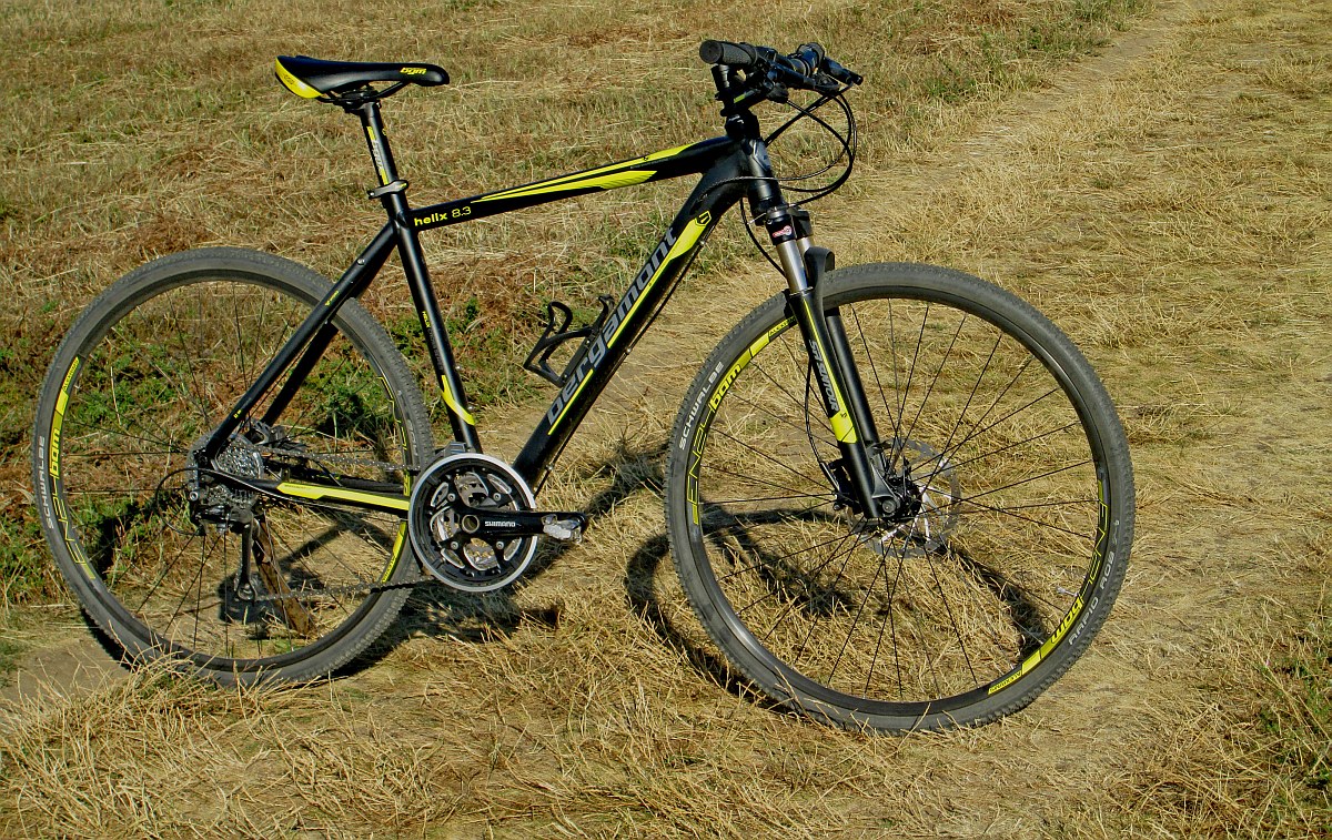

A Helix 8.3 egy igazi kőkemény cross bringa, és úgy is néz ki. Kőkemény, és ezt most szó szerint kell érteni! A márkanév még sokaknak ismeretlenül csenghet, hiszen idehaza valóban csak pár éve kezdték meg a forgalmazását, pedig a hamburgi gyártó már régóta a minőségi kerékpárpiac egyik erős szereplője, legalábbis Nyugat-Európában. „German precision engineering”, hirdeti büszkén a felirat a vázon. És valóban olyan németes érzése van az embernek…
Bergamont Helix 8.3: határozott, kontrasztos az összkép
A Bergamont cross palettájának a második legjobb gépe ez. Felette már csak a 9.3-as típus van, mely csak annyiban különbözik jelen tesztünk alanyától, hogy jobb Shimano fékszettel van felszerelve, illetve a váltókar is XT. Lefelé viszont több modellt is találunk, egészen a kifejezetten kedvező árú V-fékes – 115 ezer forintos– Helix 2.3-tól kezdődően.

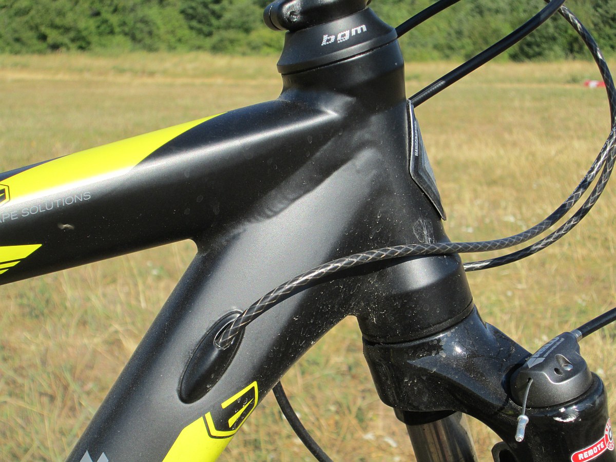

Rejtett bowdenvezetés kulturált kiadásban

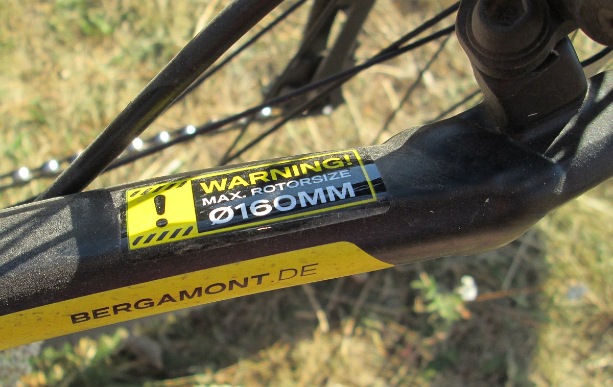

A 8.3-as típus váza egy igényes kidolgozású, felső kategóriás típus. Triple butted ultralight csőszettből készült, ahogy a matrica hirdeti az alsócsövön, a papucsok egyedi gyártásúak: belülről könnyítettek, a tárcsafék a láncvillán kapott helyet, közvetlen Post-mount-os, és szintén a papucson kitámasztó rögzítési lehetőség is adott, valamint ott figyel rajta a Bergamont logó. A váz geometriája szerintem jól ki van találva, de erről majd később.

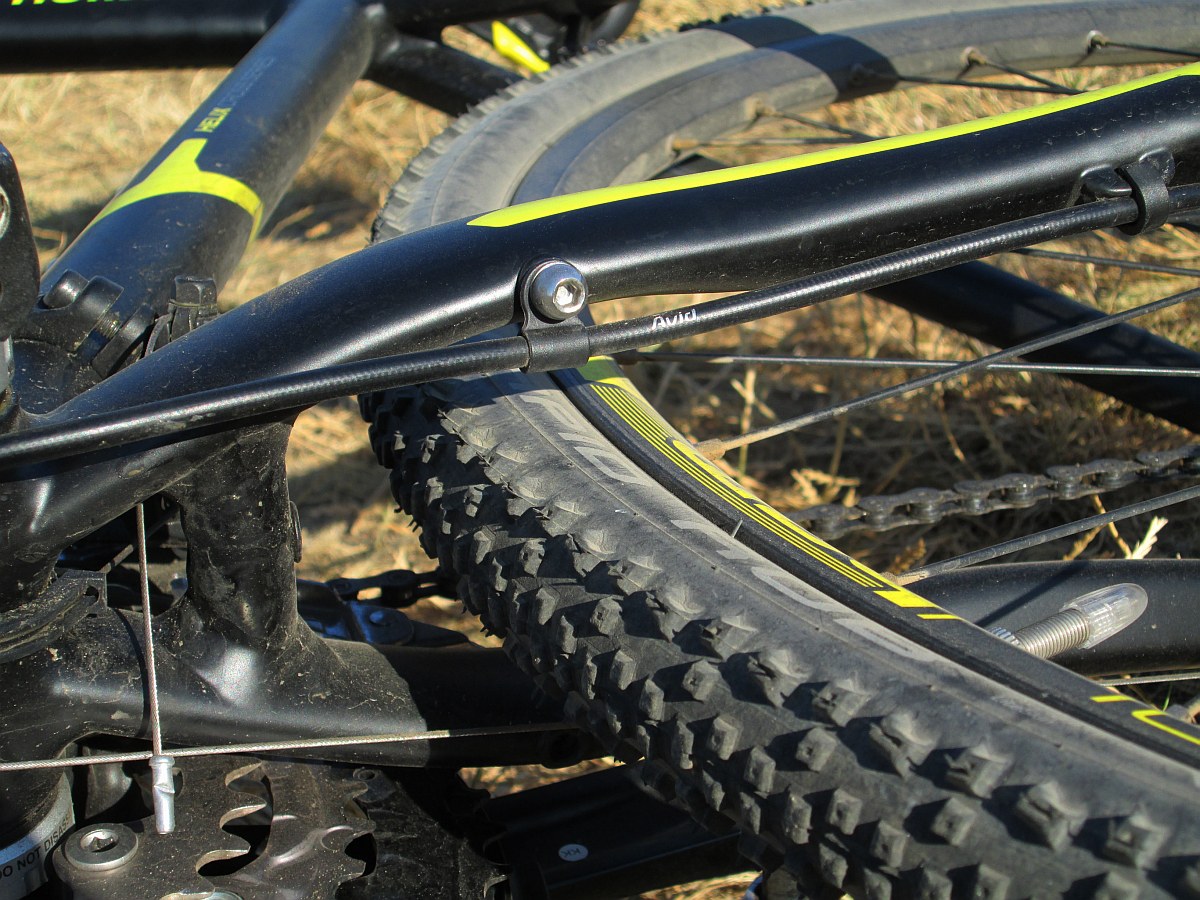

…és itt jönnek ki a váltóbowdenek

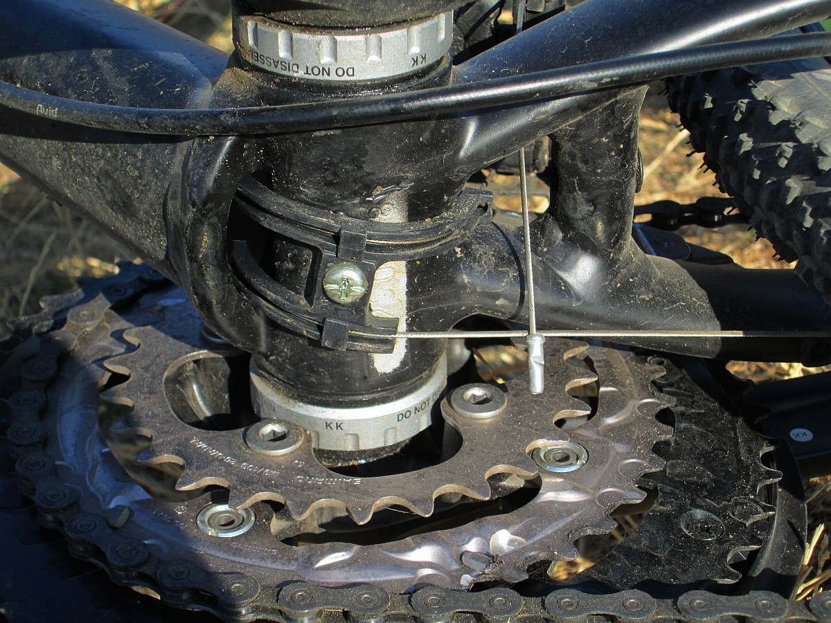

A váltóbowdenek rejtetten futnak, és a középcsapágynál egy jókora résen át bukkannak ki, ahol egy szokványos bowdenvezető sín tereli őket a megfelelő irányba. A váz dizájnja kicsit „németesre” sikerült, de az összhang meglétéhez kétség sem fér: minden alkatrésznél követték a fekete-sárga koncepciót, és ez a határozott kontraszt bizony gyakran felkeltette a többi bringás érdeklődését.

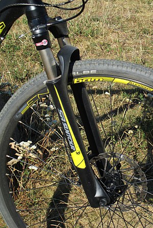

Suntour NRX-D RL
Suntour NRX-D RL

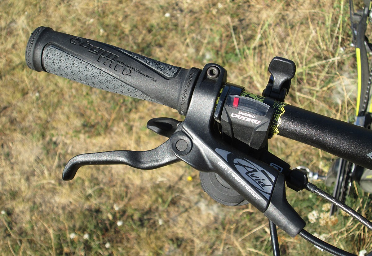

A villa a Suntour egy jobb trekking típusa, az NRX-D. Ez a típus már levegős, úgyhogy az állíthatósági tartománya rendkívül széles. A villa elfogadhatóan mozgott, de kicsit nehéz a megindulása, hiába játszottam a légnyomással. Talán majd ha bejáratódik. Merevségre a géphez mért felhasználási kör esetén nem volt gond. A lock-out kormányról vezérelhető, és a remote control kar a legjobb, legfinomabb volt, amit eddig valaha próbáltam beleértve a legnevesebb gyártókét is. A könnyű és strapabíró, szerényen megbújó vékony acél pánttal rögzülő kapcsoló szuperül kézre állt, nagyon finom mozdulattal lehetett mind be, mind pedig kikapcsolni, mégsem fordult elő véletlen kapcsolás a jól elhelyezett karok miatt. Ezt imádtam.

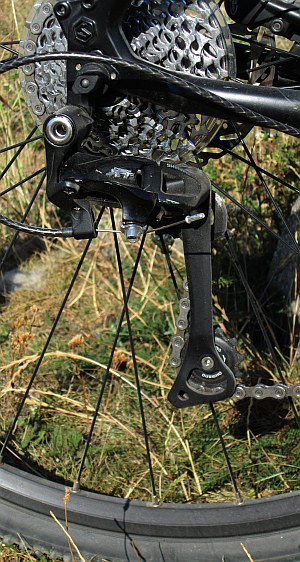

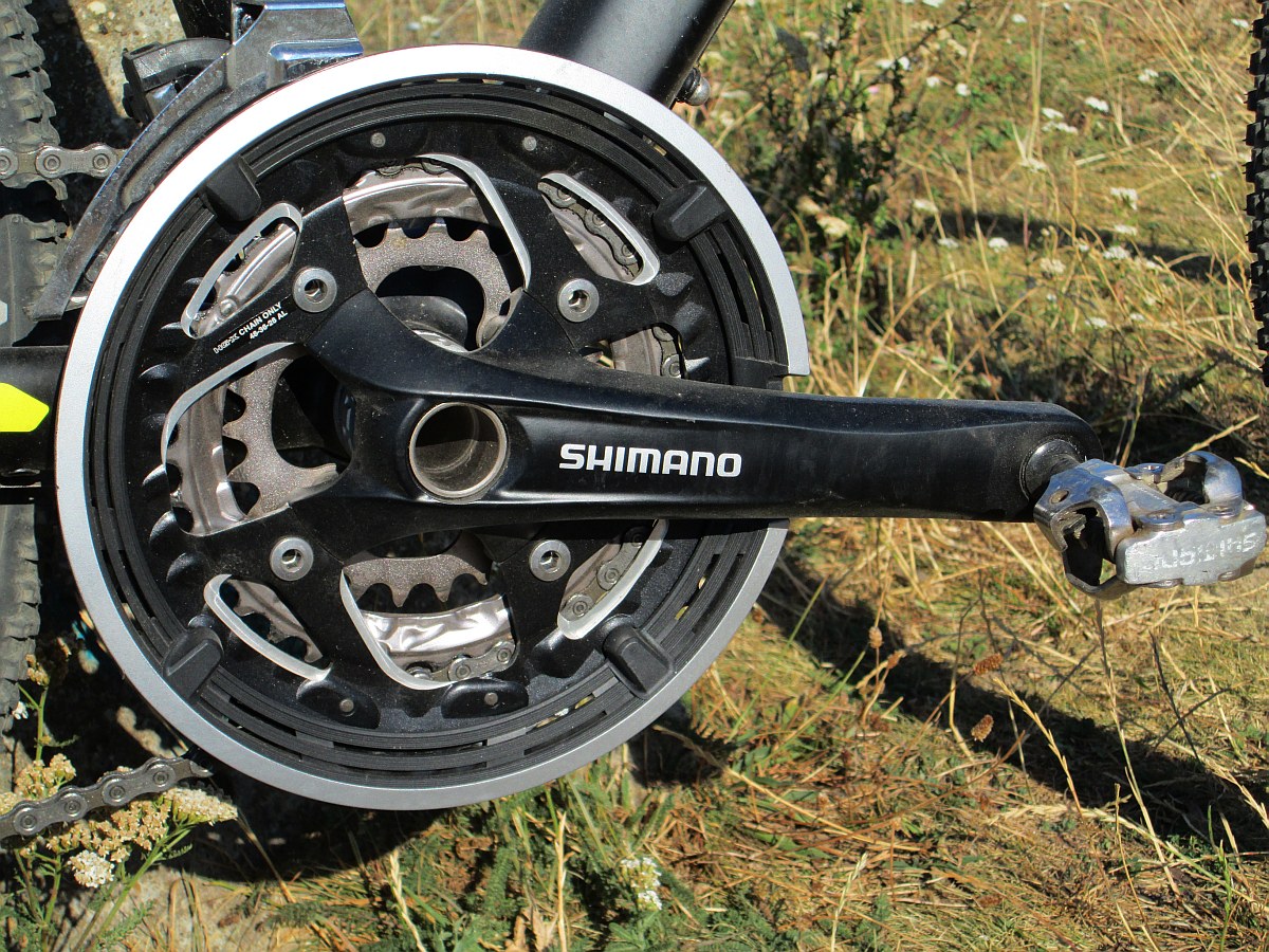

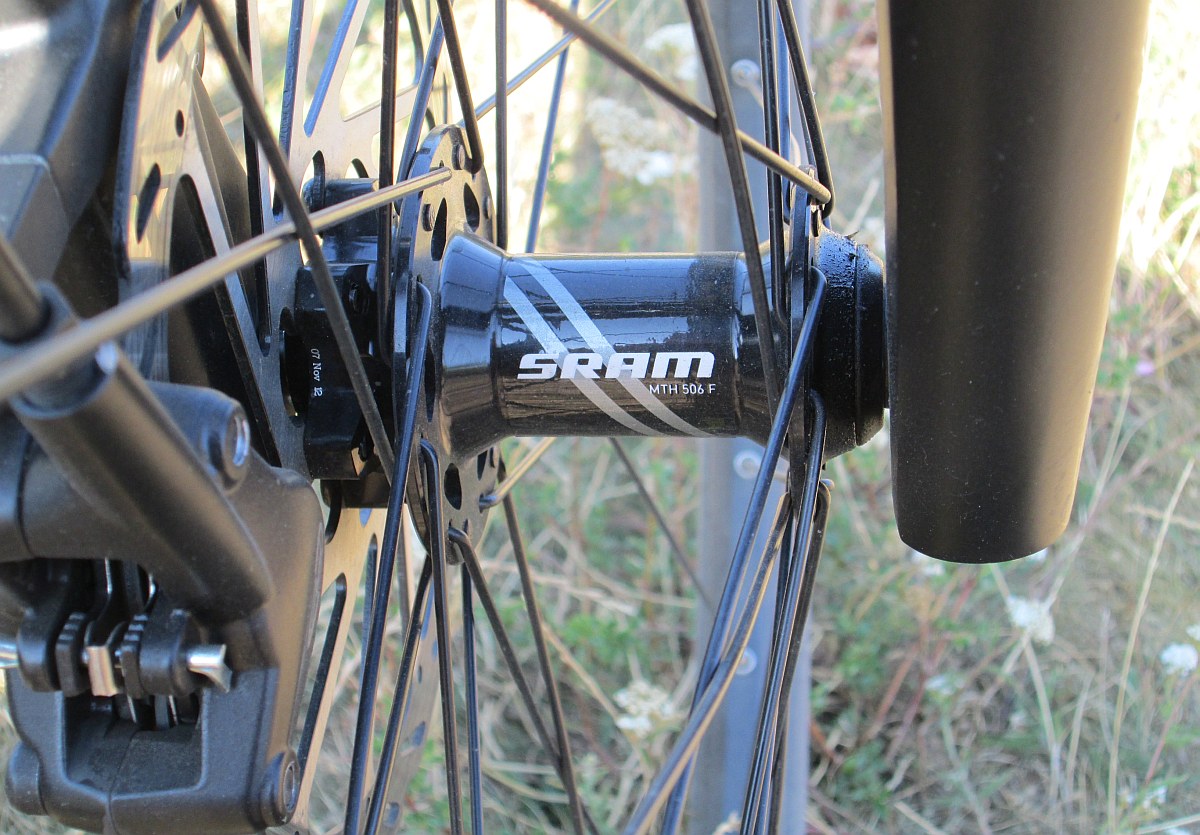

A meghajtás elemei bár nem egészen egységesek, az általános trendektől eltérően mind színvonalas cuccok, nincs gagyi alapszintű agy, meg lánckeréksor, de még a belsők is könnyű Schwalbék. Az agyak a Sram szép kidolgozású, középszintű, bár még csak kónuszos darabjai (506-os). A hajtómű a már unalomig bemutatott Deore kar trekkinges áttételkiosztással, a láncvédő – amelyet én egyébként utálni szoktam – egészen jól kitalált cucc, sem esztétikailag nem bántó, és nem is törik le a második véletlen belerúgásnál.

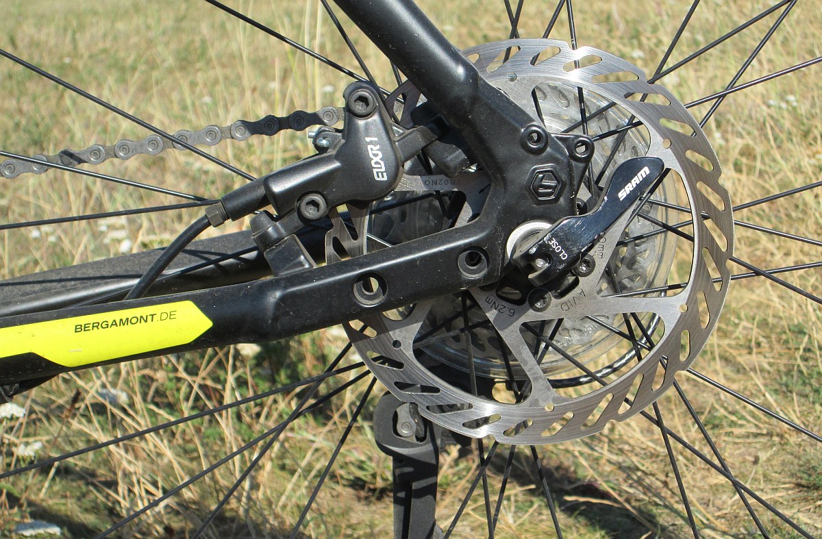

A saját tervezésű, belülről könnyített papucs, közvetlen Post-mount tárcsakonzol az Elixir 1-es fékkel
Az Avid Elixir 1-es fékszett talán az egész specifikáció egyetlen viszonylag gyenge láncszeme. Működésük elég változó. A fékerővel – 180-as tárcsával – nem volt gond, de kicsit nyúlós a fékérzés, ami megszokható, viszont úgy éreztem, hogy állandóan vándorol a nyomáspont, a jobb fékkar pedig időnként műanyagos kattanásokat produkált. Összességében működik, de volt már jobb is…

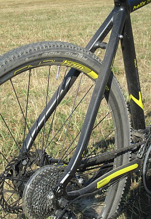

Támvillák szupermerev verzióban dizájnos átkötőelemmel

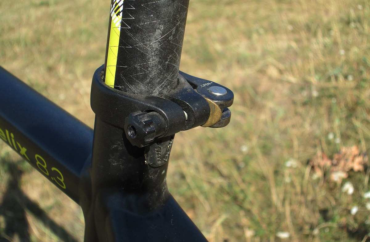

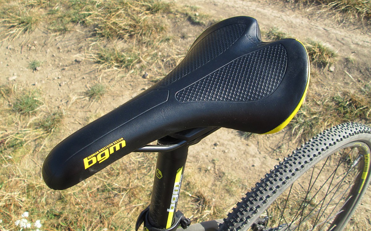

Ennél a gépnél is kiemelném a gyártó saját márkás alkatrészeit. Ezek műszaki színvonalukat tekintve megfelelnek egy-egy jobb alkatrészmárka közép-felsőközép kategóriás típusainak, és esztétikailag is nagyon mennek a vázhoz. A kormány dizájnja a sok kis Bergamont logóval kifejezetten trendi és látványos. A kormány szélessége a kerékpárméretétől függően változik: 620, 640 vagy 660 mm. 9 fokos hajlítását pont megfelelőnek éreztem. Hasonlóan igényes darab a nyeregcső is, mely a legtutibb 2 csavaros nyereg felfogatási rendszert alkalmazza. A nyeregcsőbilincs is említésre méltó, ugyanis 3 okosságot is találtam eme piciny alkatrészben: a szorítókar nem gyorsan szétkopó műanyag alátéten fut, hanem egy erős fémlemezen, a csavar ellendarab is jól megfogható barázdás kialakítású (triviálisnak hangzik, de mégis oly ritka), harmadsorban pedig a nyeregvázcső hátul elhelyezett bevágását takarja egy lenyúló gumi takaróelem, így akadályozva meg a sár és víz bejutását.
A cross kategória gépeire jellemző, hogy elég sokrétűen alkalmazhatók: kirándulásra, túrára, könnyebb erdei ösvényeken csapatásra, városi használatra. Ennek megfelelően én is elvittem mindenhová, ami csak belefér ebbe: voltak városi körök éppúgy, mint 60-70 km-es túrák vagy könnyebb hegyi ösvények. Az első dolog, amit észrevettem, az a váz elképesztő mértékű függőleges merevsége. Meglehetősen ráz! Ami nem is csoda a brutális keresztmetszetű, szinte teljesen egyenes támvillákat elnézve. A tervezők ezt még tetézték is egy 31,6 mm-es nyeregcsővel. Nem igazán értem, mi volt a céljuk ezzel. E kategória jellemző felhasználói nem a nyers teljesítményhez szokott versenyzők, hanem hétköznapi emberek, akik némi kényelemre is vágynak a nyeregben töltött kilométereik során. Talán egy kicsit ballonosabb külsővel, egy jobban párnázott nyereggel és egy szűkítővel berakott vékonyabb nyeregcsővel enyhíthető a probléma.
Apró okosságok sora egy kis alkatrészen

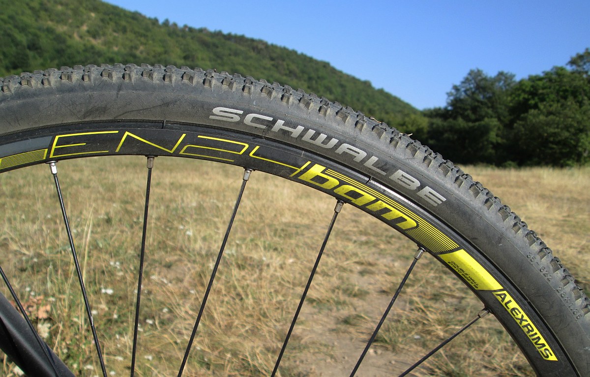

A gépet elég fürgének éreztem annak ellenére, hogy pedállal bő 12 kg-mal mérlegelt. Jól gyorsítható, agilis szerkezet. Irányíthatósága is tetszett, montis érzés volt. A vékonyka Rapid Rob gummák méretüket megszégyenítően harapták a talajt, így a kanyartartással, kigyorsítással, fékezéssel nem volt gond.
Alex és Schwalbe

Avid Elixir 1-es fékkar, Deore váltókar, BGM Race markolat és az a bizonyos Suntour lock-out kar a BGM Pro kormányon
